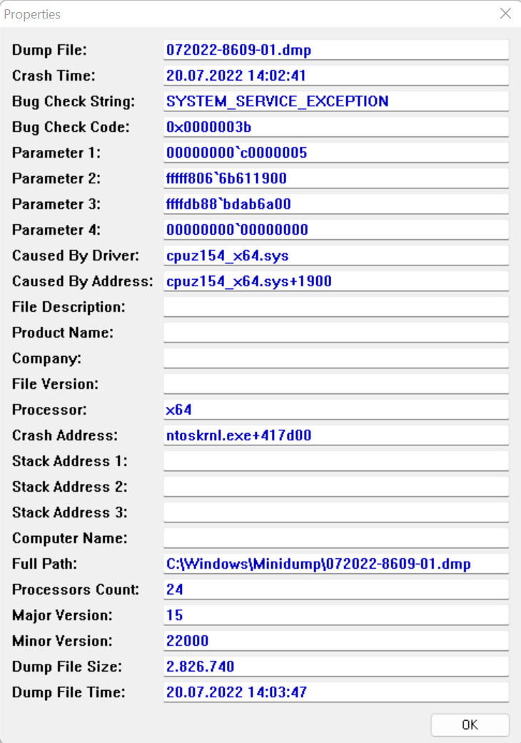

hier mal ein bild vom auslesen der dump datei

SYMBOL_NAME: cpuz154_x64+1900
MODULE_NAME: cpuz154_x64
IMAGE_NAME: cpuz154_x64.sys
STACK_COMMAND: .cxr 0xffffdb88bdab6a00 ; kb
BUCKET_ID_FUNC_OFFSET: 1900
FAILURE_BUCKET_ID: AV_cpuz154_x64!unknown_function
OS_VERSION: 10.0.22000.1
Da hat der Treiber spuz154x64.sys den Absturz verursacht.
