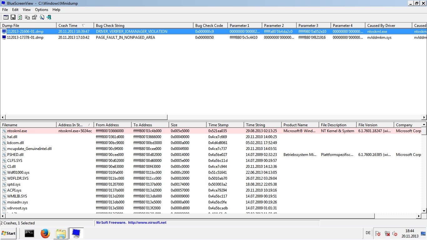

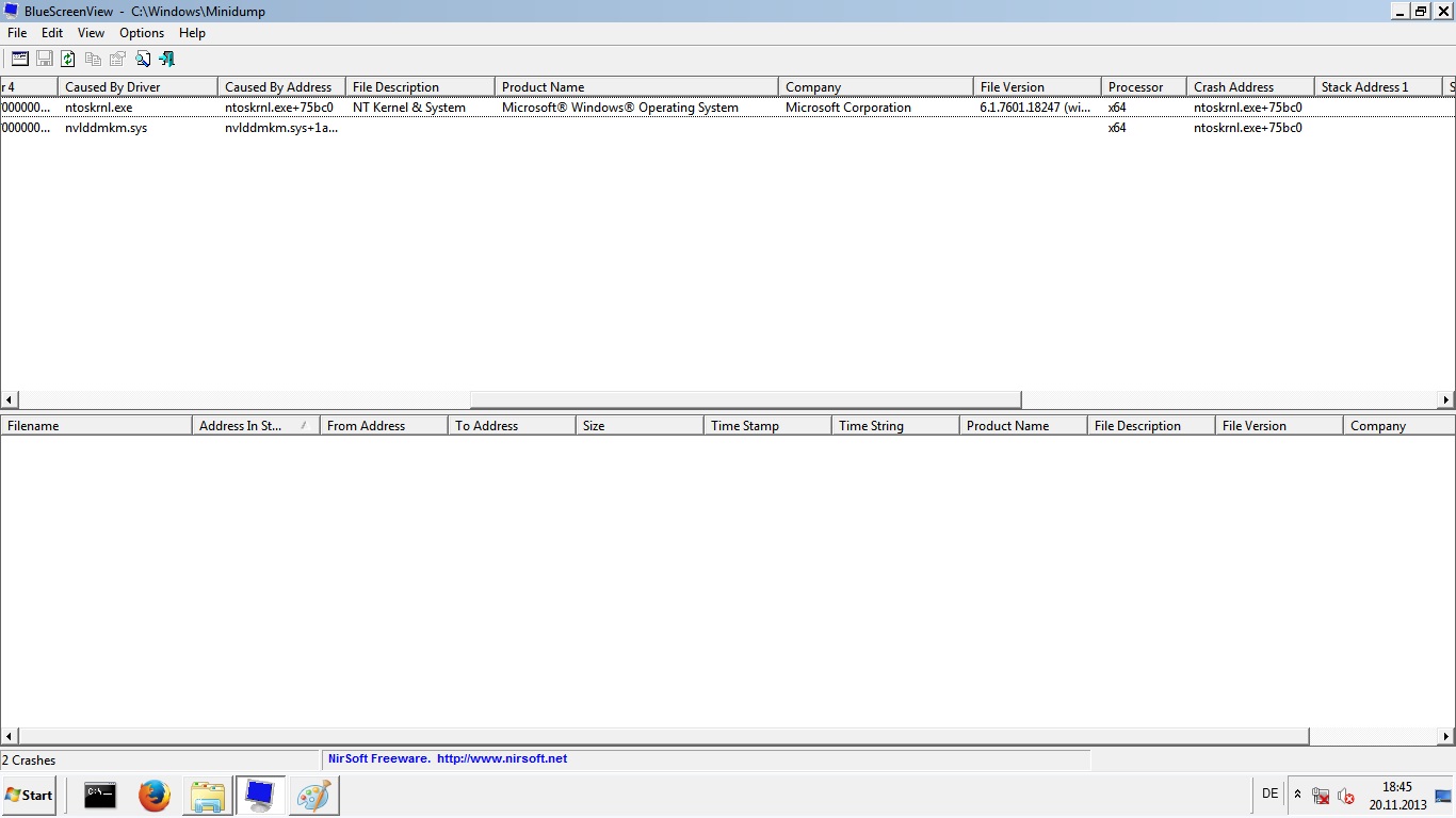

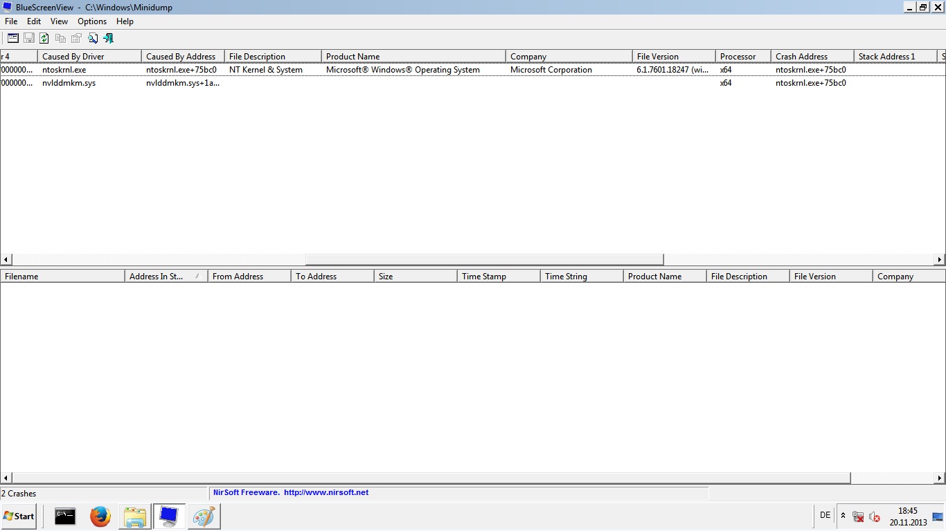

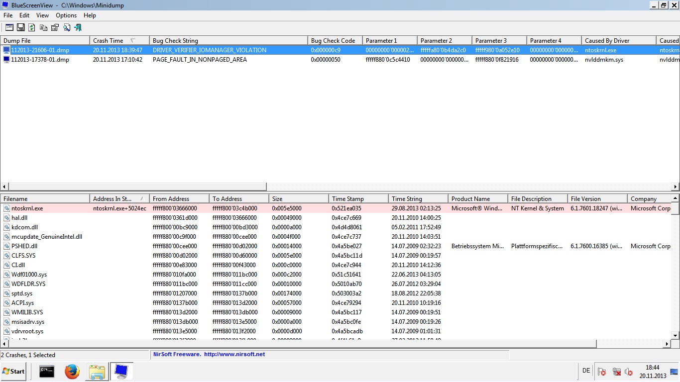

Hier sind die Screens vom bluescreenviewer:

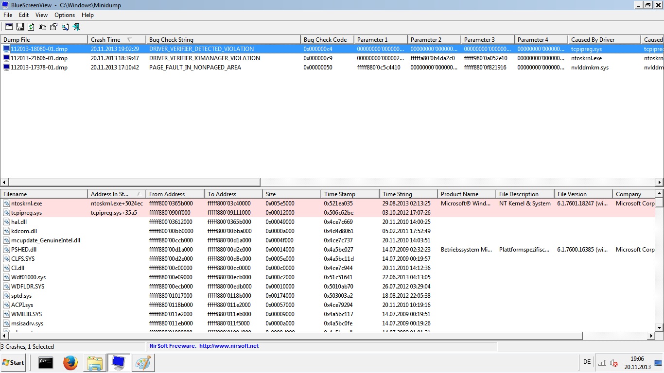

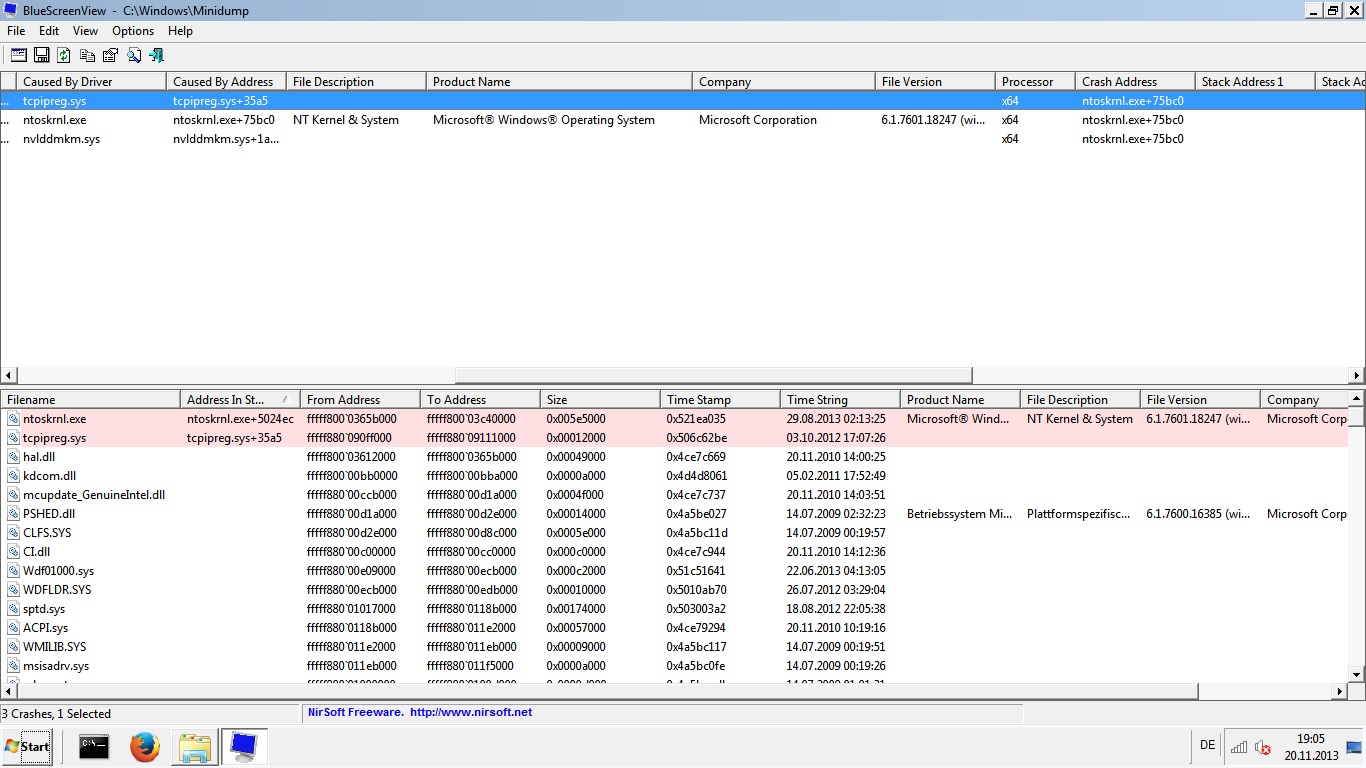

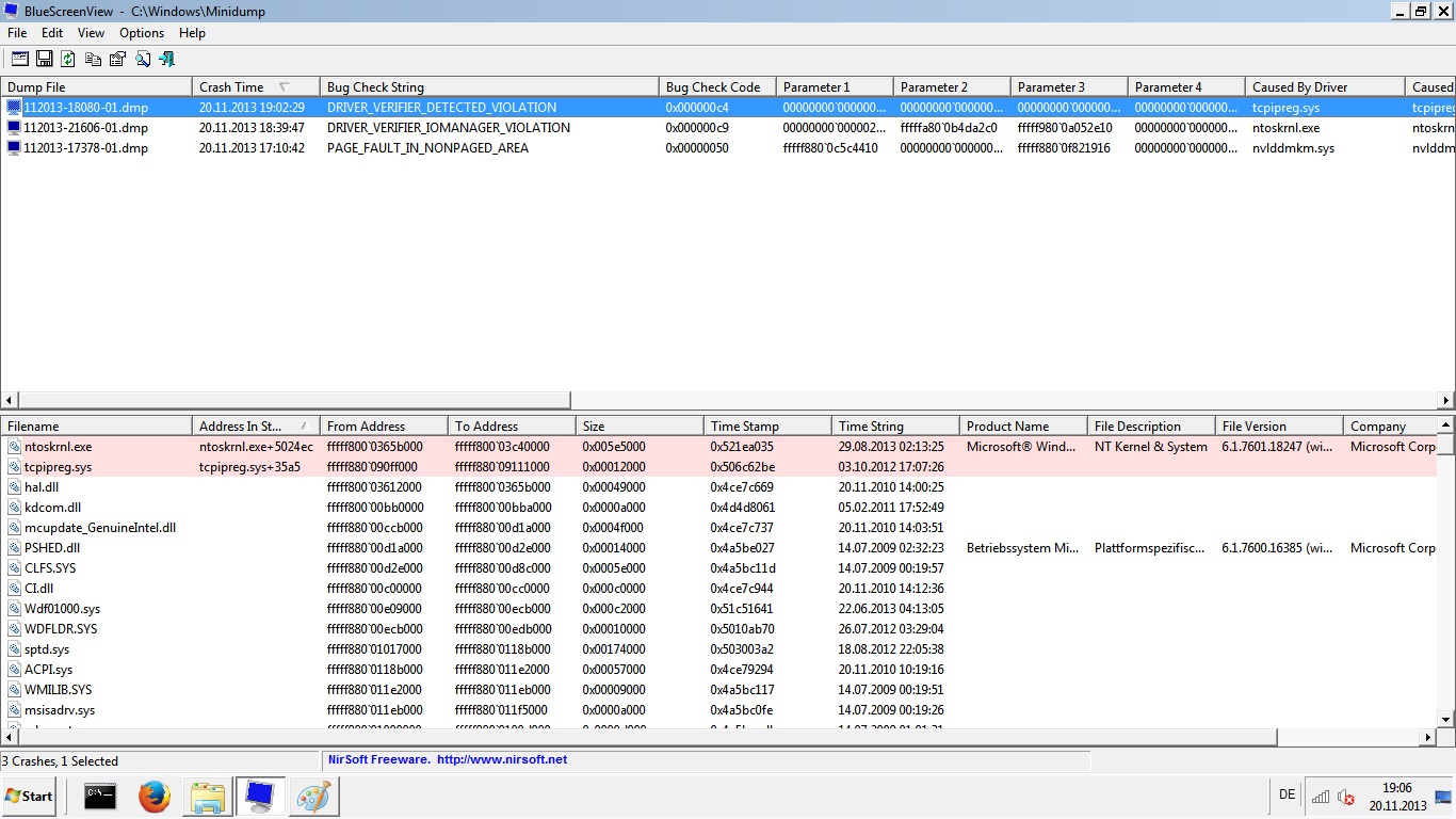

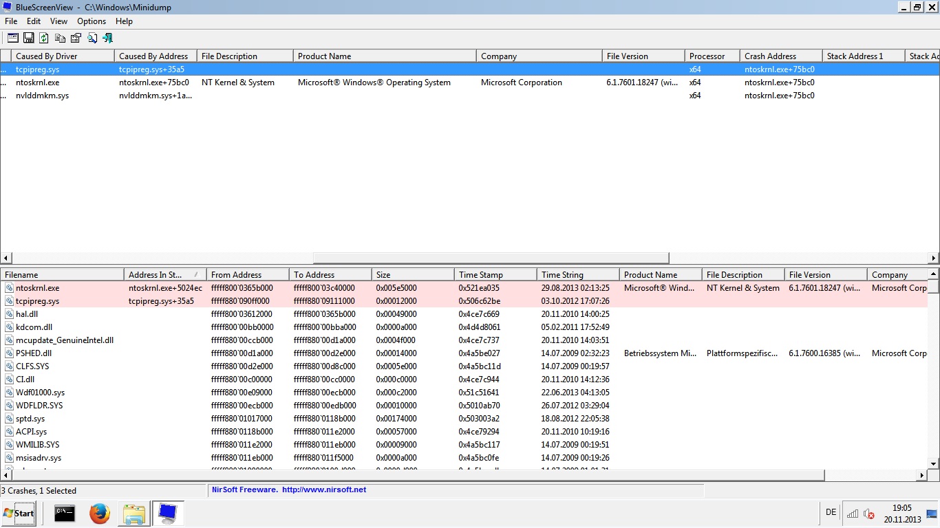

Nach erneutem Ausführen vom verifier und dem folgenden Bluescreen kam das beim bsviewer:
HKEY_LOCAL_MACHINE\SYSTEM\CurrentControlSet\services\Tcpip\Parameters\Interfaces\<your-adapter-interface>
navigiere mal im safe mode mit regedit.exe dort hin und lösche das verzeichnis, wenn es leer ist. wenn nicht, lass es so. lass dann noch mal den verifier laufen.
