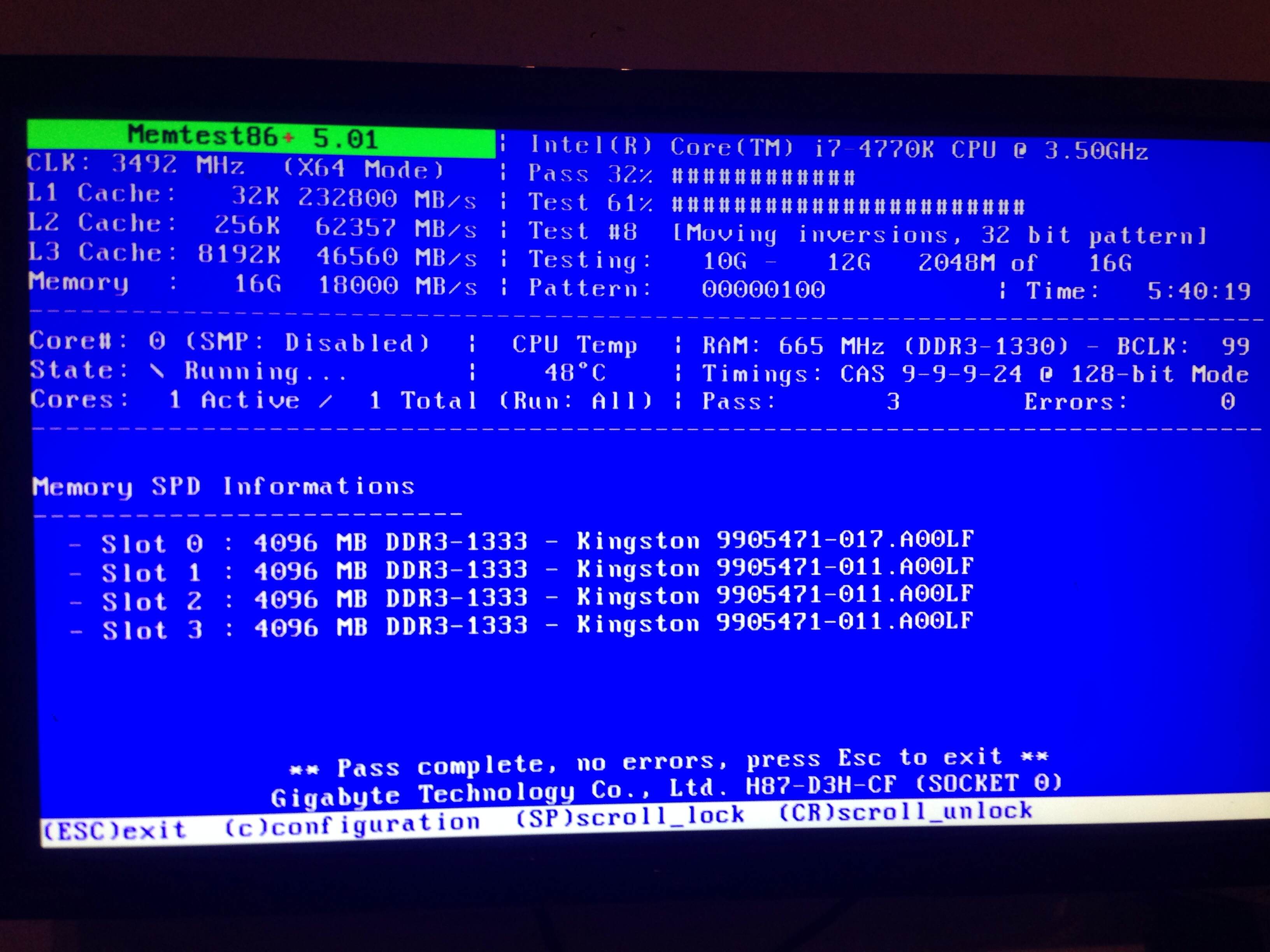

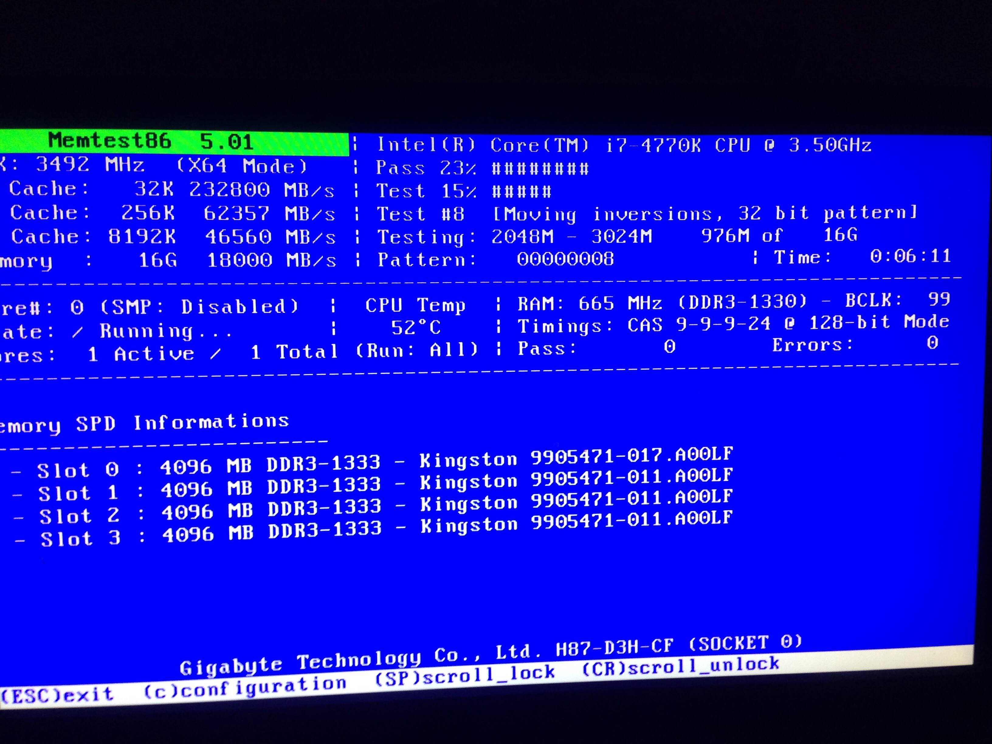

So, also Memtest lief nun durch, hat anscheinend keine Fehler entdeckt.
Fotos sind hier im Anhang (einmal nach ca. 5 Minuten eins gemacht, und heute morgen)

Womit kann ich die denn auslesen? Gibts da so ein "Must-have-Tool"?
Was für mich noch wichtig wäre, da ja die 14 Tage Rückgabefrist meiner Graka übermorgen ausläuft, kann man einen Defekt der GraKa bereits ausschließen?
Alles klar, dann werde ich die GraKa behalten, bin nämlich was das zocken angeht super zufrieden damit, habe dann in der Hinsicht wohl schonmal "Glück" gehabt.
CoreTemp wird dann nachher nach der Arbeit mal installiert.
Mal kurz zur Erklärung: Sehe ich dann ständig die aktuelle Temp? Oder "speichert" der die Tempzahlen der letzten "Minuten, stunden, wie auch immer, sodass man nicht im Falle eines Absturzes eventuell die derzeitige Temp übersehen kann?
Dann werd ich das nach der Arbeit mal machen.
Kann man den "Übeltäter/Verursacher" denn schon ein wenig eingrenzen? GraKa scheint es ja laut Deiner Aussage nicht zu sein. Ram laut Memtest auch nicht, aber da hatte ich ja hier gelesen, dass der User vor mir mit BluescreenProblemen auch laut Memtest einen nicht defekten Ram hatte, ein Austausch aber dann doch geholfen hat.
CPU zu heiß könnte ich mir jetzt eigentlich nicht vorstellen, hab sogar noch nen bequiet CPU Kühler verbaut, also nicht den standard kühler drin vom i7.
Ja, bei mir war sogar auch schon 2 mal der Ram defekt obwohl Memtest mit 8 Passes nichts fand (auch wenn es die selben Module waren, die nacheinander kaputt gingen)
Mich wundern nur die 50°C Cpu Temp, obwohl Memtest die Cpu ja nicht wirklich auslastet, glaube ich
