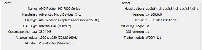

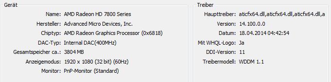

Treiber von der Graka ist der neuste von der AMD/ATI Seite und kein Betatreiber.
Direct X, war schon 11, habe jetzt aber nochmal nach dem Link drüber installiert.
Habt ihr noch Ideen?
