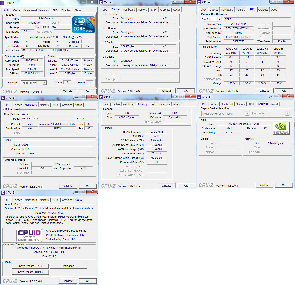

Habe hier im Forum schon etwas gestöbert und bin auf Dinge wie Übertaktung, Memtest86, Stresstest usw. gestoßen. Ich habe auch Screenshots von CPU-z gemacht: Screenshots cpu-z.png (hoffe der Anhang wird angezeigt).

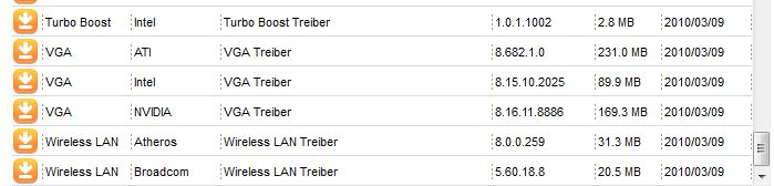

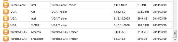

Handelt es sich hier dann um den VGA Treiber von Nvidia (s. Screenshot)
Oder wo finde ich den Graka Treiber auf der Acer Homepage?

Immer den zum MB/BS passenden Treiber Chipsatz-/ Grafiktreiber von ACER nutzen - das BIOS unbedingt

Edit: sind VGA Treiber Grafiktreiber? Der Chipsatztreiber sollte der richtige sein, wenn ich über Acer nach Treibern für mein Notebook suche oder?
Zunächst immer die Treiber von ACER nutzen - - hier bei mir ACER 7250G - danach habe ich soweit möglich die vom Chiphersteller installiert -

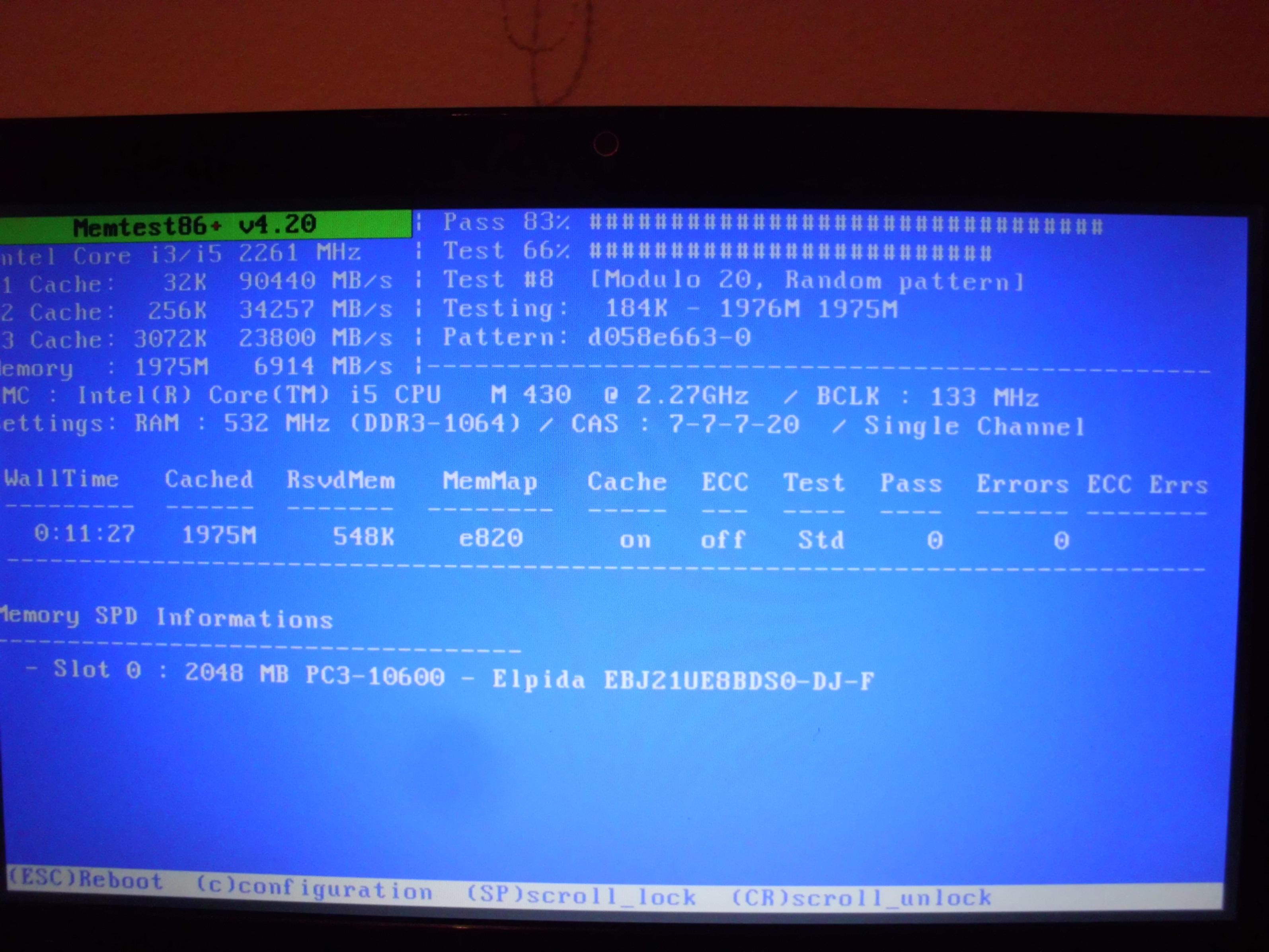

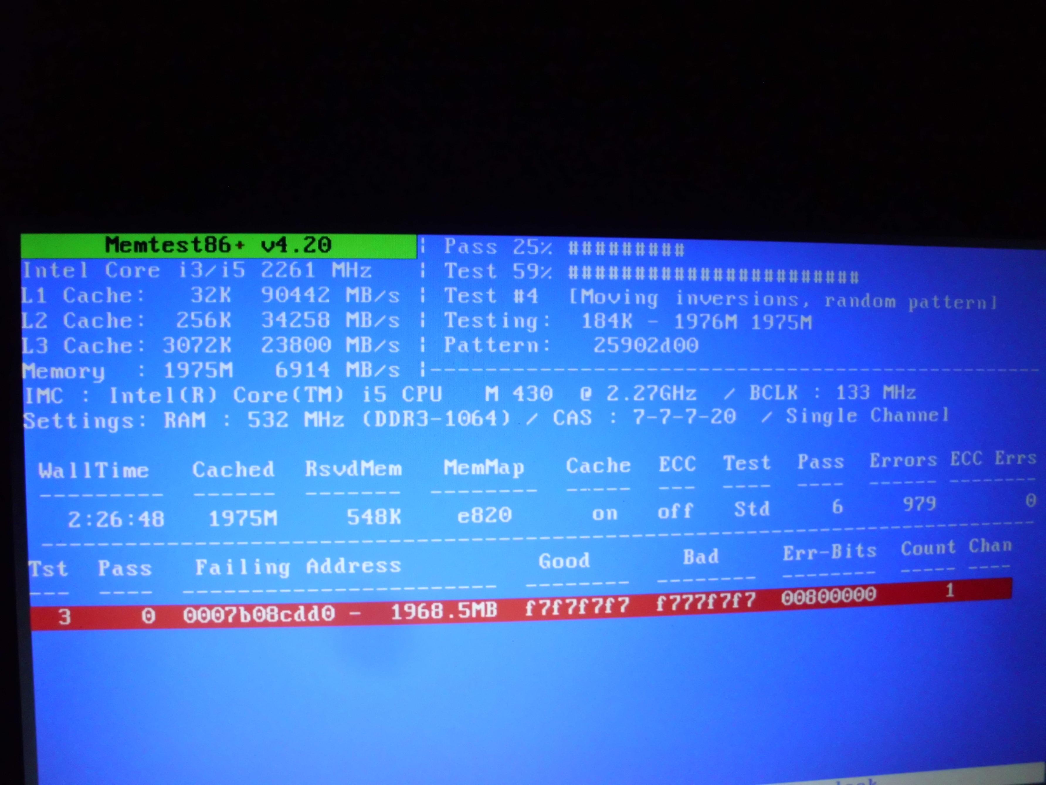

Ich hoffe nun, dass das Problem gelöst ist. Hab beide Ram-Riegel mit "Memtest+ 4.20" getestet. Der eine gab nach 2,5 Std bereits knapp 1000 Fehlermeldungen von sichCIMG1661.jpg, der andere nach (zugegeben kurzen) 10 Minuten 0 Fehler von sich. CIMG1662.jpg Werde ihn heute Nacht nochmals laufen lassen.
