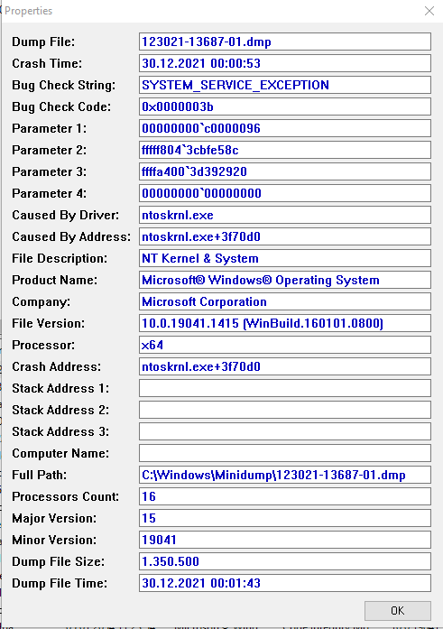

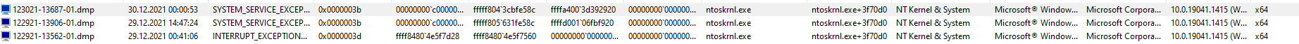

Hallo ihr Lieben!
Ich habe seit neuem wieder viele bluescreens und habe absolut keine Ahnung was ich gegen diese tun kann. Meine RAM-Stick habe ich bereits geprüft aber sonst weiß ich wirklich nicht weiter. Mein Setup: AMD Ryzen 7 2700X, Corsair Vengeance 2x8 GB DDR4 3200 MHz, Asus ROG Strix B450-F. Ich freue mich auf jede Antwort und vielen dank schon einmal im voraus!
Gruß Thomas.

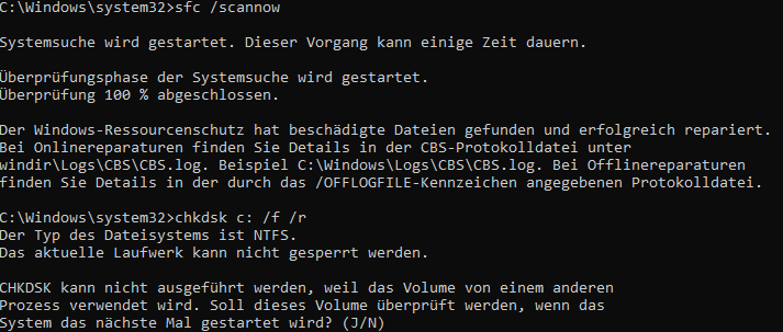

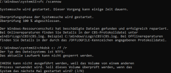

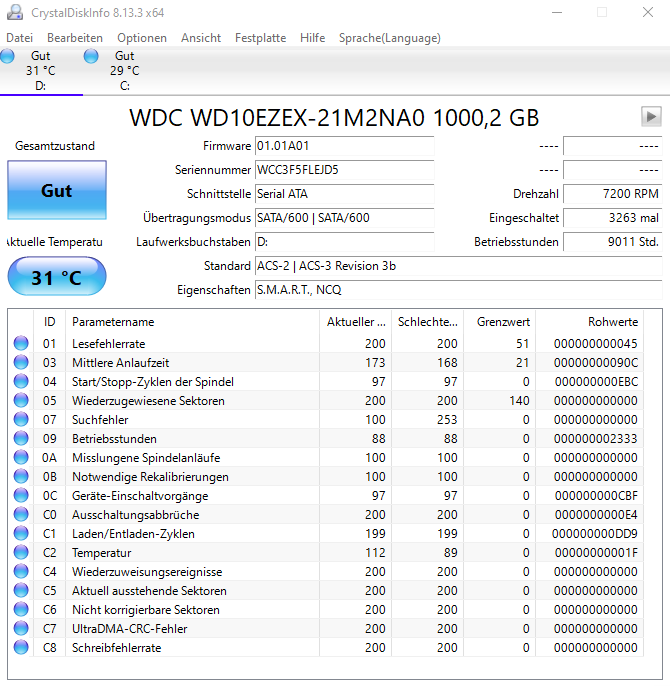

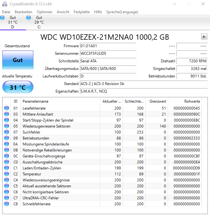

Ich habe mal alles gemacht was du geschrieben hast! Und Updates oder ähnliches habe ich nicht gemacht als die bluescreens angefangen haben. Vielen Dank für die schnelle Antwort schonmal!

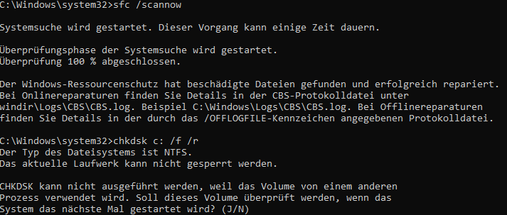

Dauert anscheinend noch 20 Minuten, danke aber schonmal ich voraus!
Okay, ist gerade alles fertig geworden. Sollte ich noch etwas anderes machen oder auf etwas achten?
@yatsu Läuft der RAM auf 3200 MT/s? Dann würde ich erstmal die Übertaktung herausnehmen und schauen, ob der Fehler dann noch auftritt. Das defekte Dateisystem ist vermutlich nicht die Ursache, sondern das Ergebnis der Abstürze.

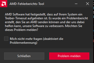

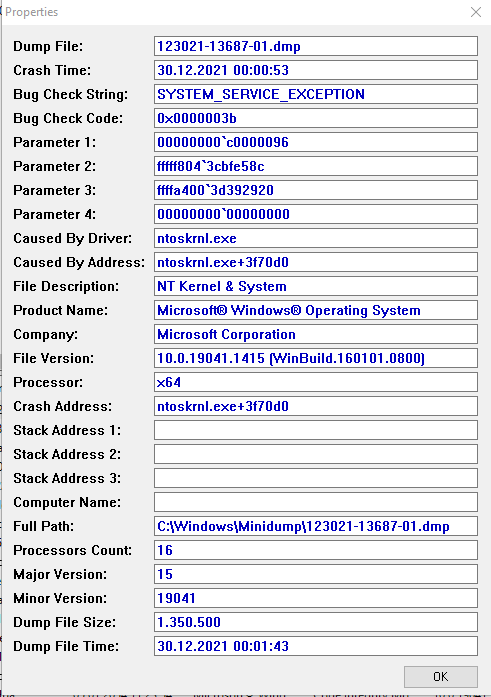

Habe den RAM jetzt runtergetaktet! Zufällig hatte Ich gerade wieder einen Spielcrash und da wurde mir gesagt dass Ich einen Treiberabsturz hatte. Könnte dies vielleicht mein Bluescreen Problem sein?
Was für ein Netzteil nutzt Du?
Welche Grafikkarte?
Hast Du die Treiber nach Reparatur des Dateisystems nochmal gründlich neu installiert?
