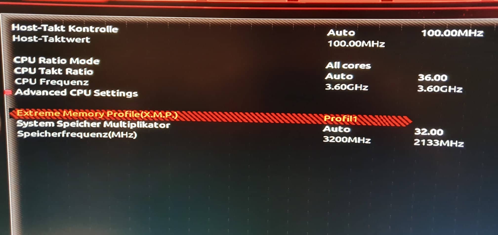

Wenn ich das XMP Profil nicht einschalte, dann startet der RAM mit 2133 MHz.
Da mein Mainboard normalerweise RAM mit bis zu 3200 MHz unterstützt, habe ich mir solchen gekauft.

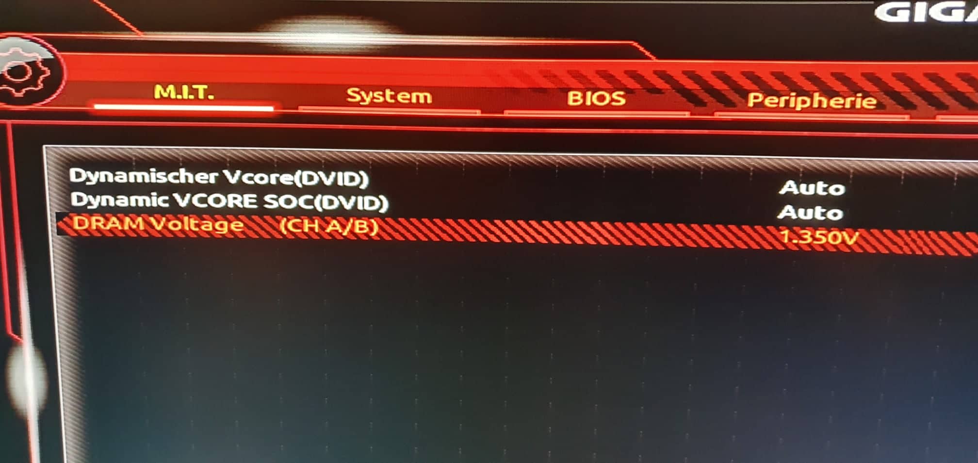

Im Bios habe ich das XMP Profil eingeschaltet und DRAM Voltage auf 1,35V gestellt.

Hat es einen Grund, dass du die Spannung noch separat verstellst? XMP sollte in den meisten Fällen reichen.
Wurde in einigen Beiträgen und Videos erwähnt, dachte, dass da was dran sein müsste.

Dann erhöhe mal die Voltage auf 1,400v (von 1,350v)
Mach ich.

Ich habs jetzt auf 1,4V gestellt und schaue mal was passiert.

Habe den 3DMark FireStrike mal laufen lassen und er brach nicht ab, was er bei 1,35V tat.
Morgen mache ich mal den Langzeittest und ich hoffe, dass es so bleibt.

Aber wenn man das XMP Profil laden tut, stellt man auch den DDR Takt dazu auf das Profil ein, in diesem Falle DDR4-3200. Das stellt das XMP Profil in den meisten Fällen nicht um. Dagegen brauch man die Spannung nicht zu verstellen, also auf AUTO belassen.
