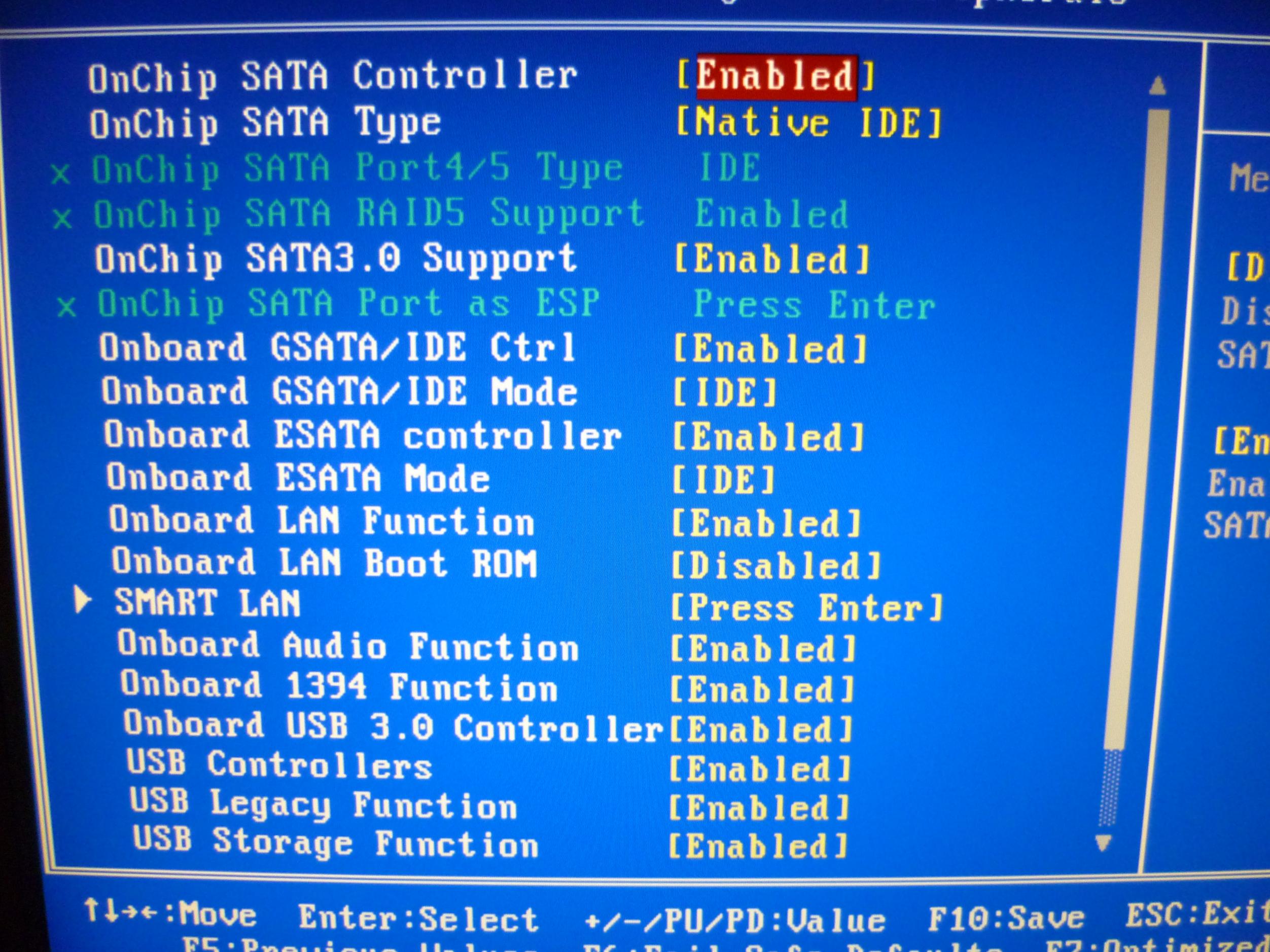

Im BIOS schaut das ganze so aus:
Wenn ich "On Chip SATA Type" auf ACHI stell, wird "On Chip SATA 4/5 Type" default auf "IDE" gestellt. Mit der Konfiguration bootet er dann nicht mehr und umkehrt kann man es nicht einstellen.

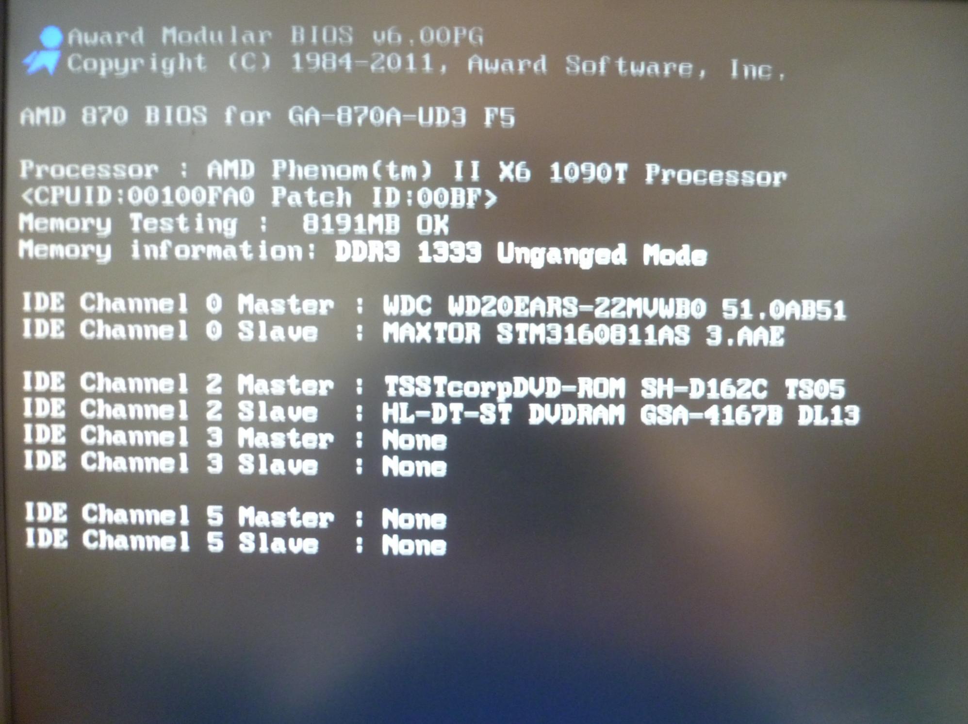

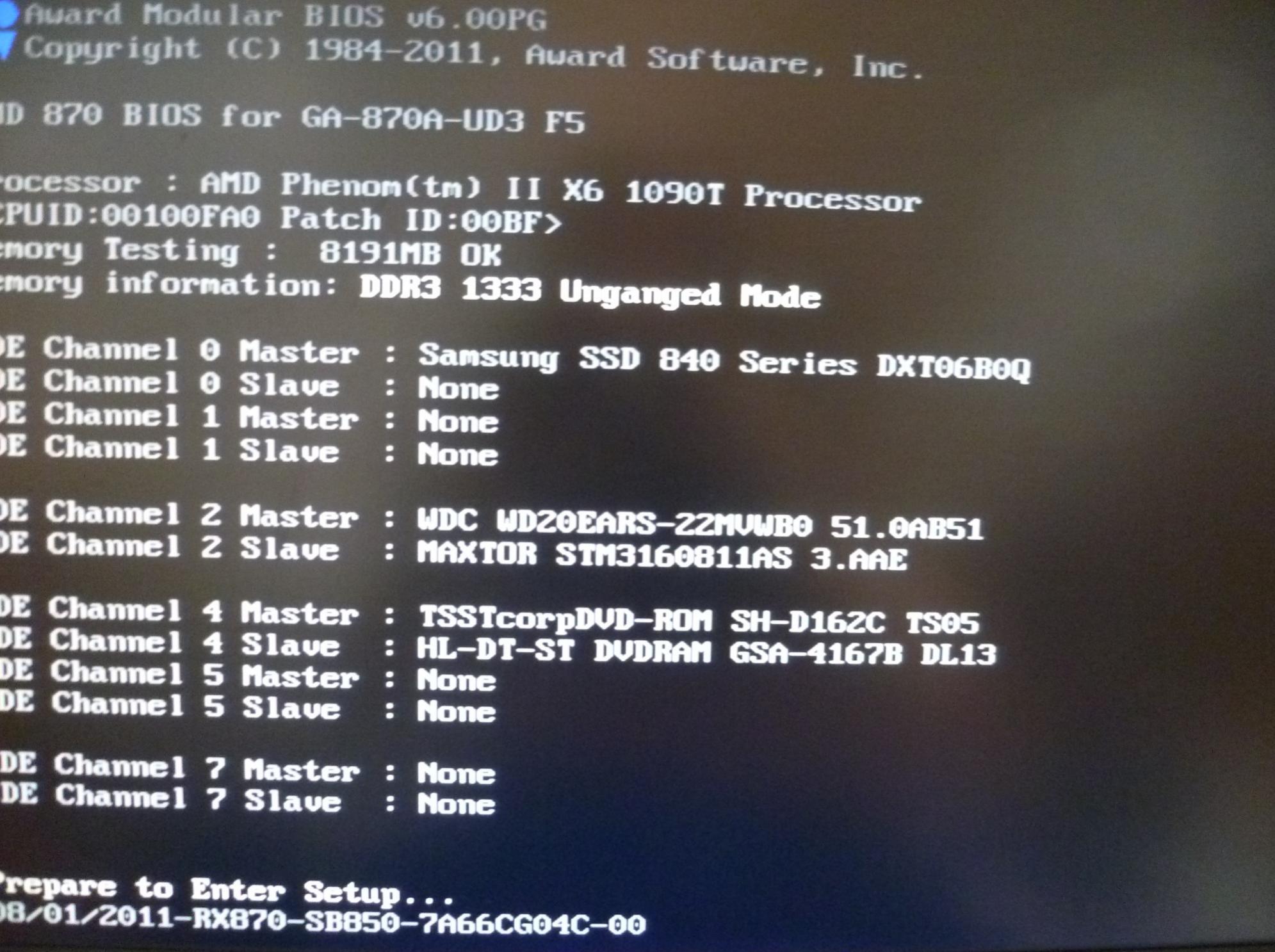

Der Unterschied im POST-Screen ist folgender:
Einstellung auf "Native IDE":
Einstellung auf "AHCI":
Was genau ist denn der Unterschied? Vielleicht ist das ja in den letzten Posts untergegangen, aber mit der Einstellung "Native IDE" startet er :)
