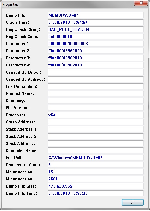

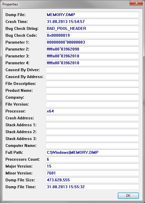

Hab mich nun etwas eingelesen und die dump-Files ausgelesen und analysiert. Hab alle 6 Fehlermeldungen gezippt und angehängt. Das MEMORY.DMP kann ich mit dem Windows Debugger Tool nicht analysieren, daher ein Screenshot von BlueScreenView:
Für alle anderen Fehler in obiger Liste konnte ich leider keine Logs finden. Ich kann es leider auch nicht zu 100 % reproduzieren, manchmal läuft er 7 Tage ohne Probleme und dann geht mal einen Tag lang so gut wie gar nichts mehr...

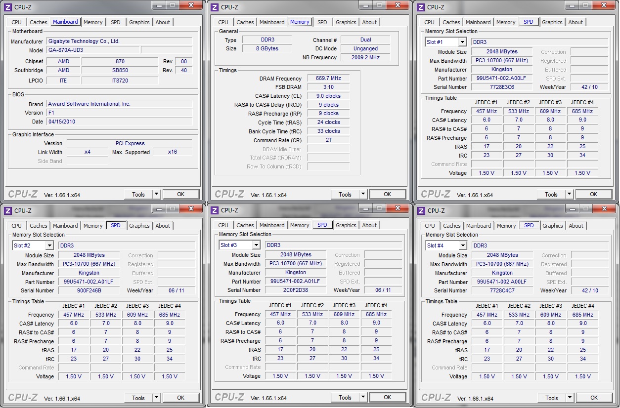

Hier die Screenshots von CPU-Z:
Die Graka läuft nur PCIe x4 ? Ist die im zweiten PCIe Slot ? Wenn nicht ist die aus dem Slot gerutscht ?
Welche Hardwarerevision ist dein Mainboard ? steht in weißer Schrift links unten in der Ecke (bei der Verschraubung) auf dem Mainboard drauf .
Vielleicht auch mal ein BIOS Update versuchen. Hatte damals ein ähnliches kurioses Problem mit der Graka
Ich hab die Graka in den zweiten PCIe Slot gesteckt, weil ich wissen wollte, ob der Fehler Slot-abhängig ist. Werd ich aber wieder nach oben schieben, wenn ich ihn ausschalte.
Ganz links unten steht Rev 2.0 drauf. :)

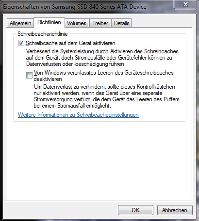

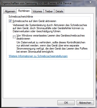

ok , schau im GeräteManager (Systemsteuerung) ob auch der Schreibcache für deine SSD aktiviert ist.
Im Gerätemanager schaut das bei der SSD so aus:

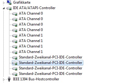

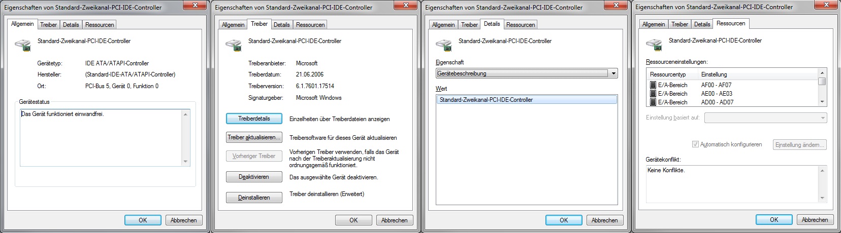

Passt, bleibt nur noch alle IDE/ATAPI Conroller durchzusehen ob die auch alle im UDMA Modus laufen , wenn einer im PIO Modus laufen sollte bitte auf UDMA ändern, wenn das nicht geht den Controller deinstallieren und das System neu starten.

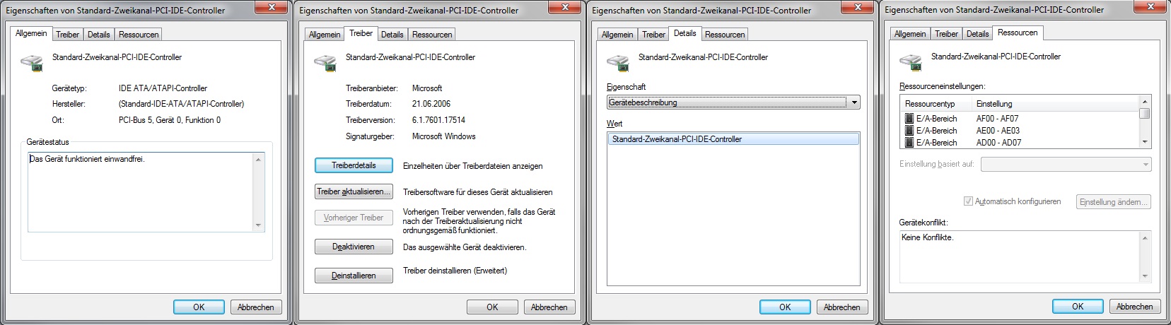

Was genau meinst du damit? Wo kann ich das nachschauen? Im Gerätemanager steht nur:
Danke dir!
Danke dir für die schnelle Antwort.
Einen Reiter mit "Erweiterte Eigenschaften" habe ich leider nicht gefunden. Ich hab dir mal einen Screenie von den Reitern gemacht, die ich zur Verfügung hab:
Ja schade, dann geht das doch nicht, installiere mal die unter Post #16 genannten Treiber und schau mal.

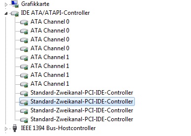

Die von dir genannten Treiber hatte ich anscheinend noch nicht installiert. Interessanterweise haben sich die Einträge der IDE ATA/ATAPI-Controller jetzt halbiert, sprich 2x ATA Channel 0, 2x ATA Channel 1, 2x Standard-Zweikanal-PCI-IDE-Controller. Den Reiter "Erweiterte Eigenschaften" gibts aber immer noch nicht.
