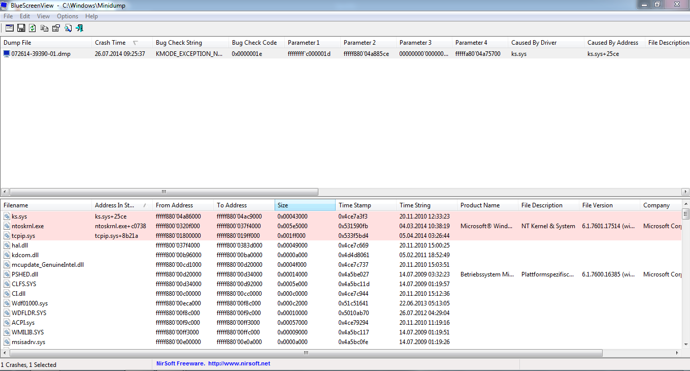

Ein weiteres Problem, was mich bei der Fehlerbehebung hindert ist, dass die Bluescreens die ich habe nicht gespeichert werden. Ich habe nur einen der mal gespeichert wurde.

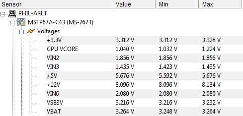

Logge mal die anliegenden Betriebsspannungen wenn du zockst bis zum Absturz. (z.B. mit AIDA oder einem anderen Tool zur Systemüberwachung)
alle Sorten Spannungen :

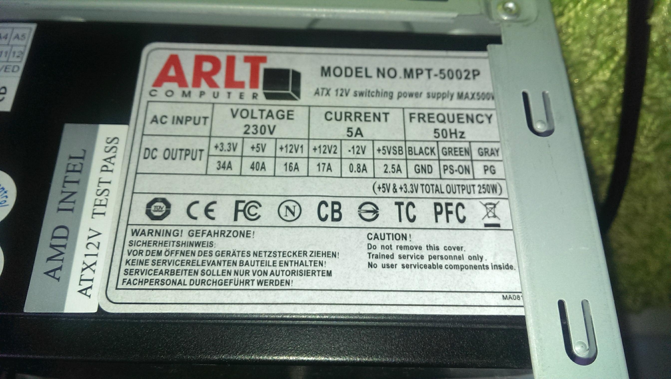

+genaue angabe zu deinem Netzteil (wie alt).

3,3V: 3,312
5V: 5,129
12V: wird in der gratis version nicht angezeigt

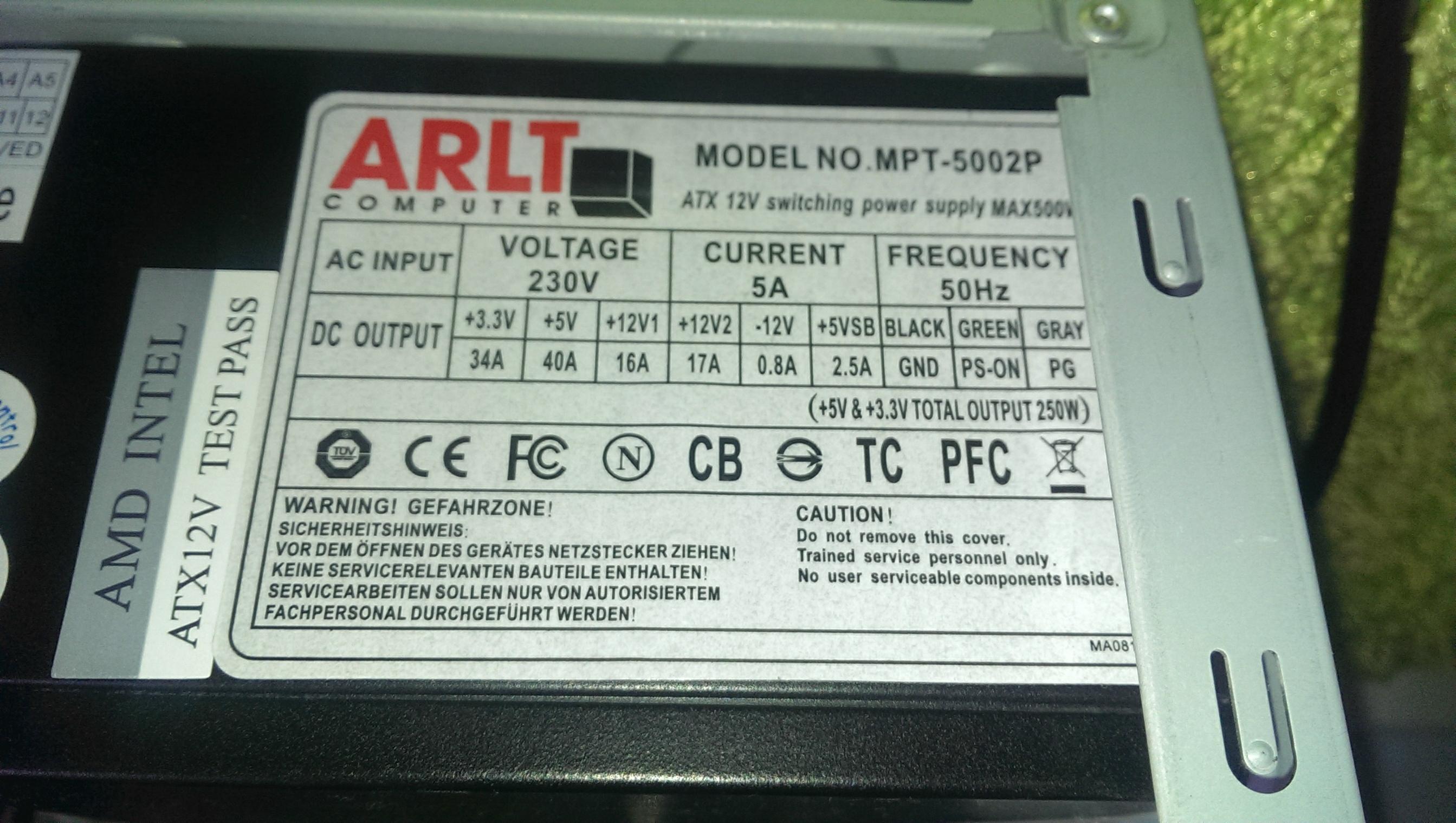

Netzteil ist so 3-4 Jahre alt.

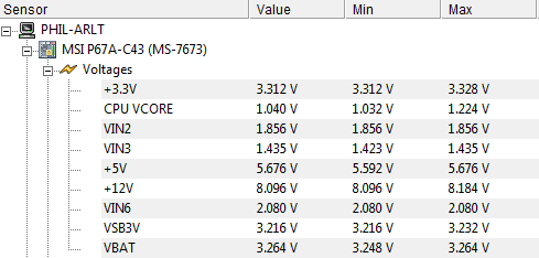

Probier mal HWMonitor vielleicht zeigt der dir die 12V werte an:
http://www.cpuid.com/softwares/hwmonitor.html
3-4 Jahre ist noch nicht so alt, aber kann schon sein dass es da anfängt zu zicken - sehen wir beim loggen der Spannungen.
Alternativ evtl. http://openhardwaremonitor.org/
EDIT: ansonsten wären die 3.3 / 5 Werte soweit in Ordnung...ich fürchte aber bei den 12V unter Last wirst du ein Wunder erleben...wahrscheinlich Werte <11.5 oder >13
Deine Befürchtung scheint richtig zu sein.
Bei 12V ist der Wert ja deutlich drunter.
Was macht man nun als nächstes?

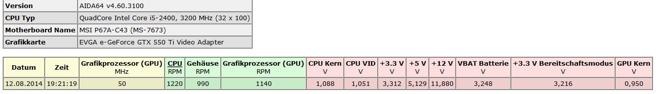

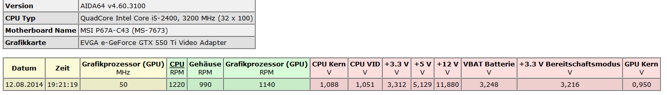

Edit: Also hier bei der Logdatei von Aida sieht das ganze wieder anders aus.(unter normaler Benutzung)
Edit 2: Habe grade wieder League of Legends gespielt. Er ist wieder abgestürzt mit einem Bluescreen, der wieder nicht gespeichert wurde. Die Spannungswerte beim Absturz waren so ziemlich gleich, wie in der oben gezeigten Logdatei.
Hmm der HWmonitor scheint leider die 5V und 12V Sensoren nicht richtig zu lesen....wenn möglich sieh mal ob du das mit AIDA protokollieren kannst bis zum crash.
In der Logdatei sind normalerweise auch min/Max Werte angegeben. (evtl. check mal die protokollierungseinstellungen)
Wenn die Spannungen keine extremen Schwankungen haben und auch im crash nicht besonders anders sind als die aus dem AIDA log von deinem letzten Post dann ist es evtl. doch nicht das netzteil.

Netzteil wird es nicht sein. Es gibt keine großen Schwankungen auch zum Zeitpunkt des Absturzes nicht.

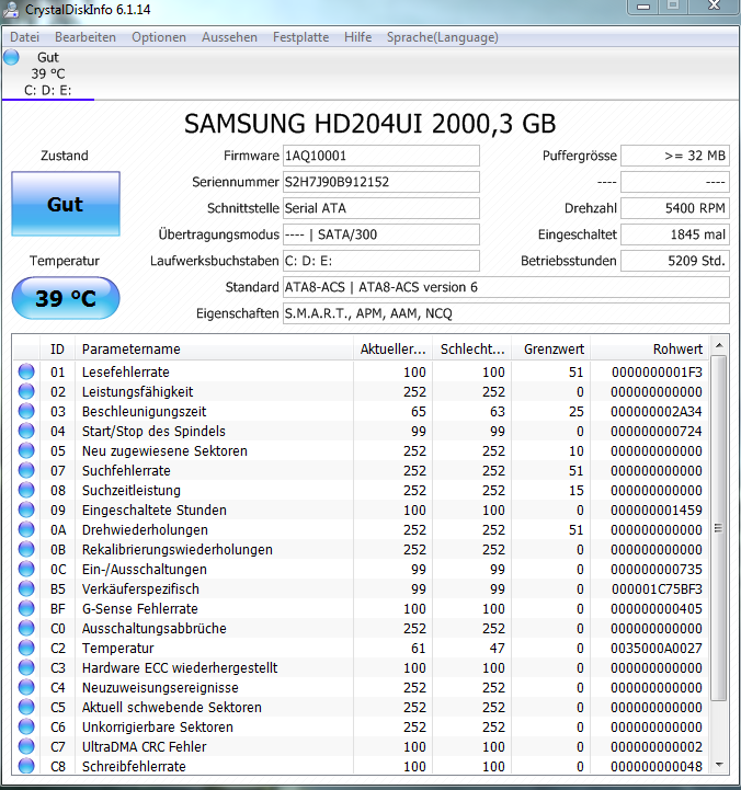

Ich glaube, dass vieleicht die Mainboard Batterie vieleicht ein bischen schwach geworden ist oder/und etwas mit meiner Festplatte nicht richtig ist.
Nur mal so, wenn ich mir eine Festplatte in einem Laden kaufe, Windows installiere etc etc und ich immer noch Probleme haben sollte. Kann man dann die Festplatte wieder zurückgeben?

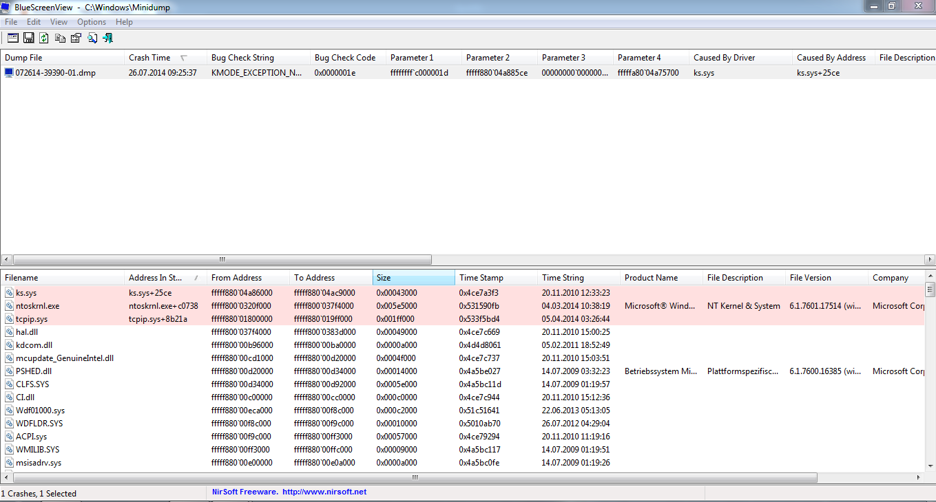

Bei BluescreenView werden mir keine Minidumps angezeigt außer dem einen, dass in meinem ersten Beitrag schon zu sehen ist.
Also wenn ich mir deine obige BSOD Meldung nochmal ansehe...
Kmode exception 0x1E mit tcpip.sys als verursacher:
Hast du denn alle updates für Win7 installiert ? Check mal ob dieses installiert ist
http://support.microsoft.com/kb/2719347/en-us
