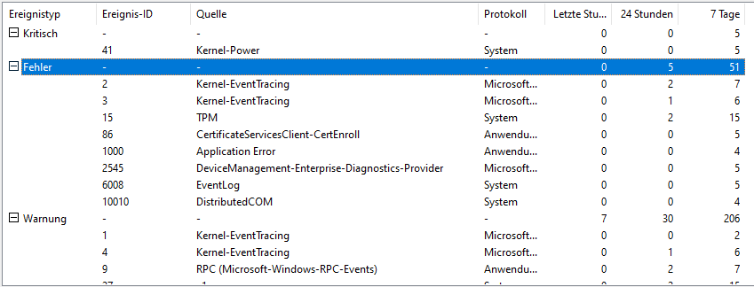

Zeig mal bitte einen brauchbaren Screenshot der Ereignisanzeige mit 'Fehler' aufgeklappt.

Hier der Screenshot der Ereignisanzeige mit aufgeklapptem "Fehlerbereich":
