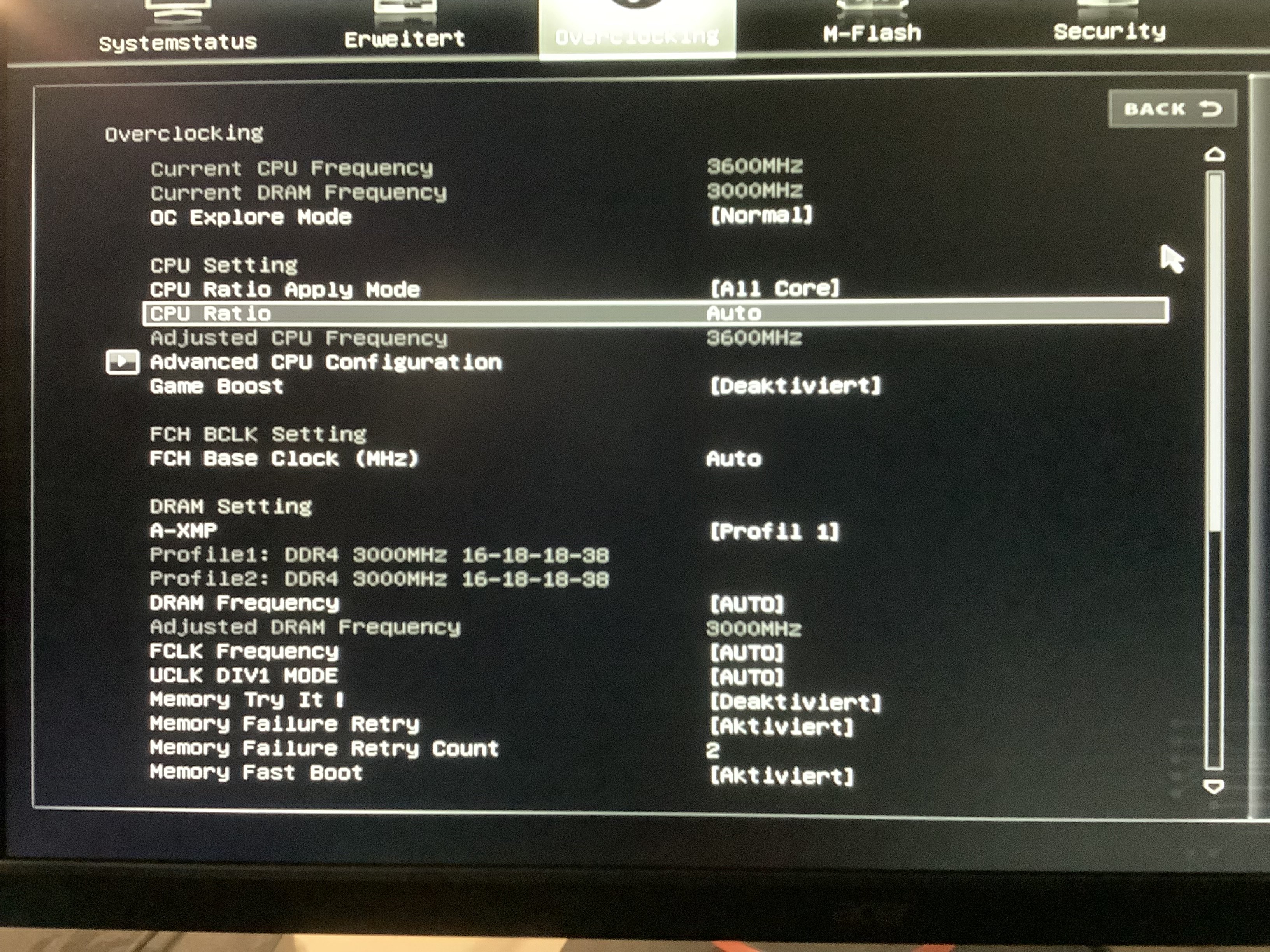

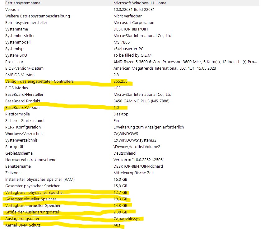

Hier noch ein Bild aus dem Bios und meiner Systeminfo. Ist dort irgendetwas abnormal/falsch ?
LG

IDontWantAName schrieb:
halt auch mal ohne XMP Profil testen
War vorher deaktiviert, habe im Laufe der Fehlersuche erst aktiviert.
