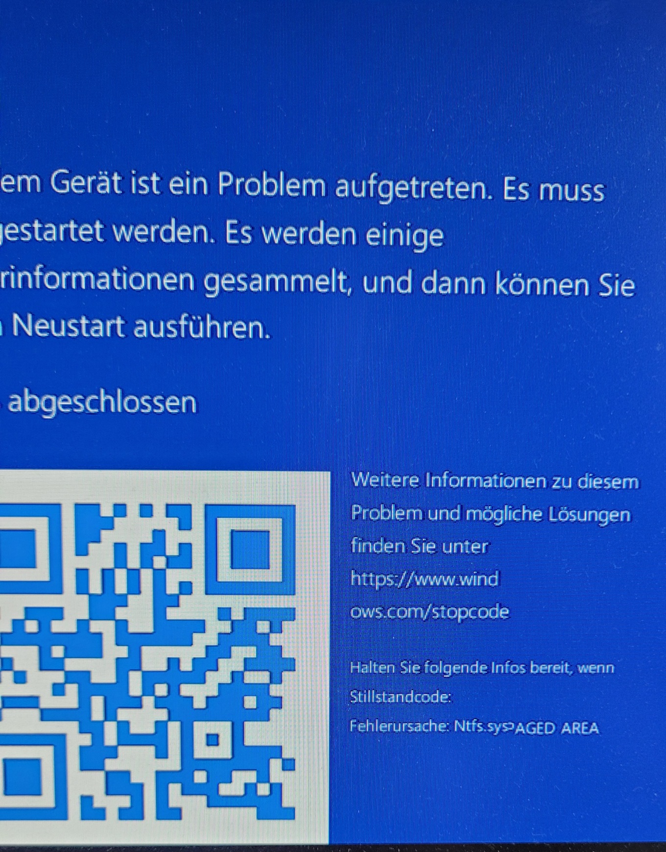

Zu früh gefreut. Heute während des "AFK" seins am Rechner kam folgende Meldung. Es scheint, dass die Ursache im Bluescreeen nicht mal richtig dargestellt wird.
Ereignismonitor ist m.E. auch nicht hilfreich:
