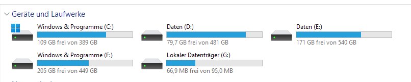

Habe den Stresstest mit Crystalmark gemacht. Erster Versuch direkt ein BSOD, kurz nach dem hochfahren auch wieder. Voller Freude, die Fehlerquelle gefunden zu haben habe ich danach noch 5 Tests gemacht. Diese waren alle Bluescreenfrei. Im Anhang die Minidumps von heute (Absturz während Crystaldiskmark um 14.32uhr) und die entsprechende EVENT-Datei sind im Anhang.
Außerdem habe ich versucht mit Samsung Magican einen NVME Klon zu erstellen. Leider kann ich davon nicht booten. Zudem Unterscheiden sich die Partitionen erheblich in ihrer Größe. C und D sind die "Originale".
