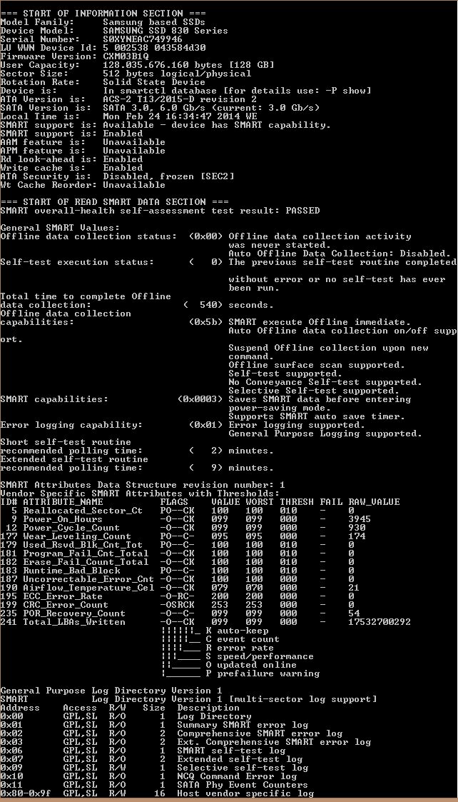

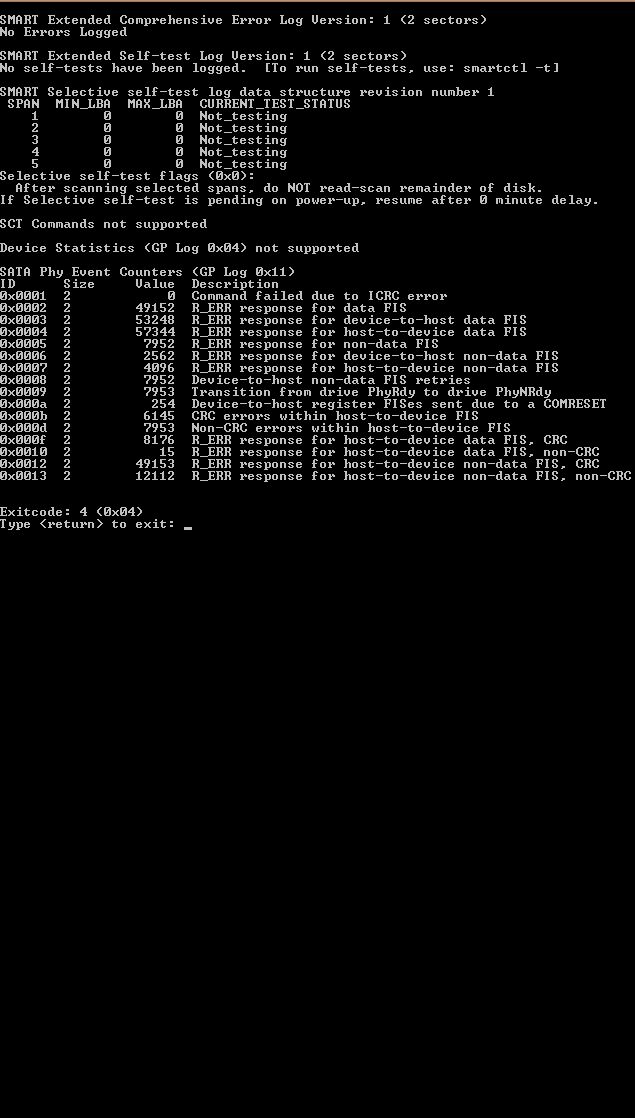

den Memtest habe ich schon 3x gemacht allerdings, immer mit dem selben Ergebnis.
Smart-Status habe ich gemacht, allerdings verstehe ich davon gar nüx :(
Ich hab mal ein Screenshot davon gemacht und in den Anhang beigefügt.
e_Lap schrieb:
Memory Management ist bei mir der RAM gewesen. Neuesten Memtest runterladen, auf ne cd brennen und booten.
