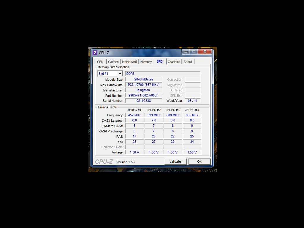

Es währ ganz gut wenn du mit CPU-Z screenshots der Reiter (SPD je einen pro Modul) machst und an deinen Post anhängst und dann auf default zurücksetzt.

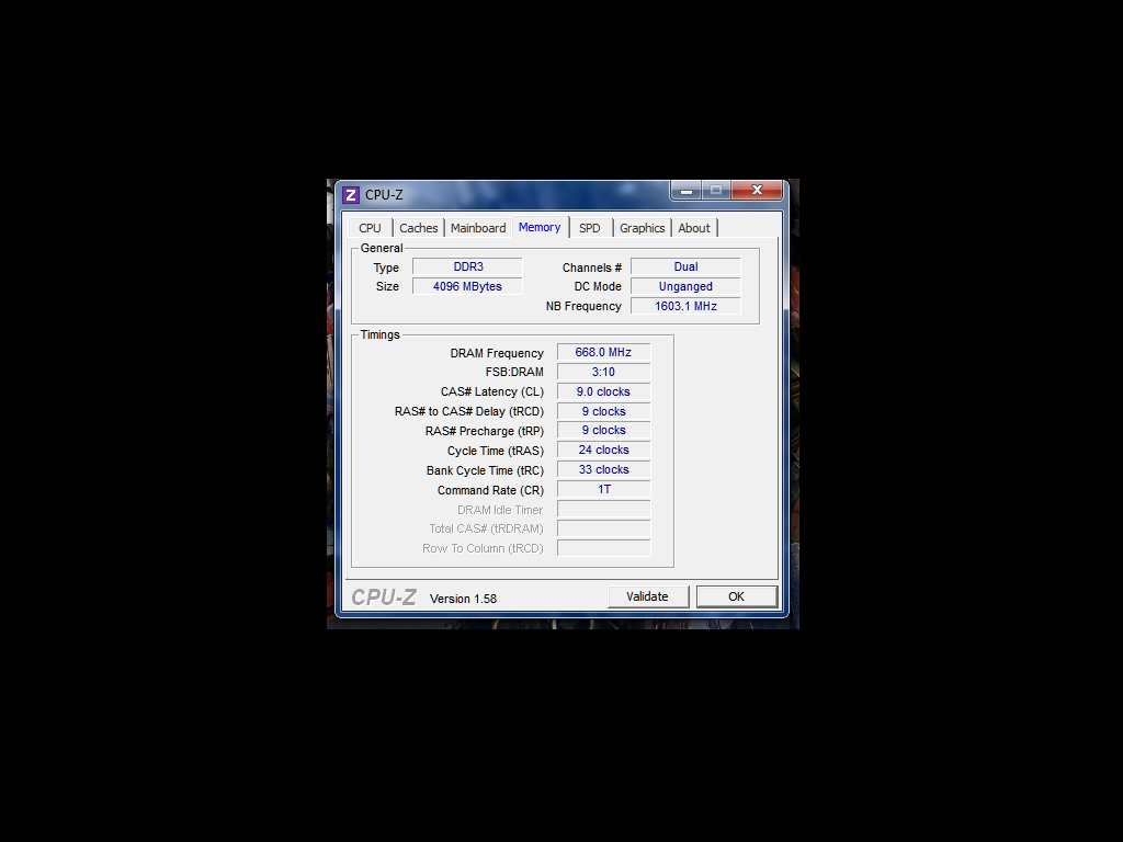

die timings sind auto und 9-9-9-9-24....wie angegeben, nur die taktrate war aufs maximum gesetzt, schau mal dass ich n cpu z bild nachreiche
so, zwei screenshots aktuell cpu-z

inwiefern kann also n Ram das den Takt unterstützt bei dem Takt trotzdem zicken
Der Referenztakt ist der ausschlaggebende Takt beim Übertakten. Dein Speicher, deine NB sowie dein HT hängen davon ab.
Solange alles im BIOS auf "default" gestellt ist, laufen RAM, NB und HT auf Standardtakt.
Wenn du jetzt den Referenztakt erhöhst, takten sich RAM, NB und HT auch mit hoch. Und wenn du jetzt einen Teil der Einstellungen nicht auf "auto" hast, kann es dir passieren, dass dein PC sich beim ständigen hoch- und runtertakten verschluckt, weil ein Teil der HW nicht im Takt hinterher kommt.
Bei "Nicht BE-CPU" Besitzern muss also der RAM-Teiler angepasst werden.
So ungefähr jedenfalls. Der Crack bin ich da auch nicht. Frag "Hanne" oder "simpel1970", die haben da den besseren Durchblick.
Übrigens: DDR2: 2x 667MHz = 1333
passt also.
Wenn du auf Nummer sicher gehen willst, stell die Command Rate CR noch auf "2T".

Ich hab nix übertaktet, hab lediglich den ram takt der 1333er riegel auf 667 statt auto gestellt, was also 1333 ergibt :-(
Jo, und wenn die CPU (bspw. nach einer 3D Anwendung) runtertaktet, taktet der RAM immer noch hoch, das System verschluckt sich und es ruckelt und/oder es kommt ev. zu einem BlueScreen.
naja, nachdem der erste blaue mit memory management in der tat nach dem schliessen von team fortress zurück zu 2d desktop kam würd ich spontan sagen..... du bist mein held, danke ;-)
Hey, kein Problem, gern geschehen! :) Lag auch an guter Vorarbeit vom Kollegen Inzersdorfer!
Und, wie gesagt, wenn du auf Nummer sicher gehen willst, stell die CR noch auf "2T".
