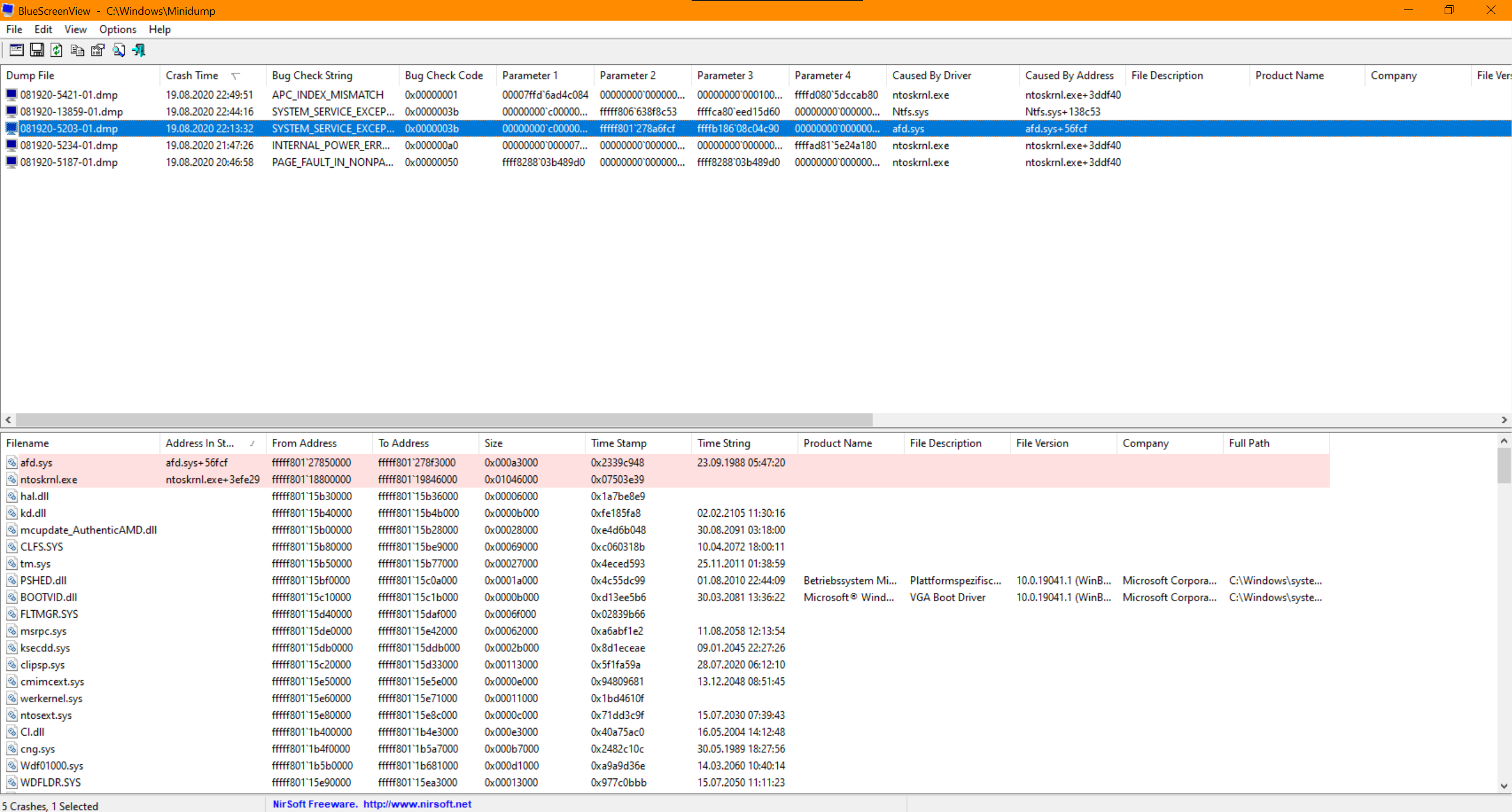

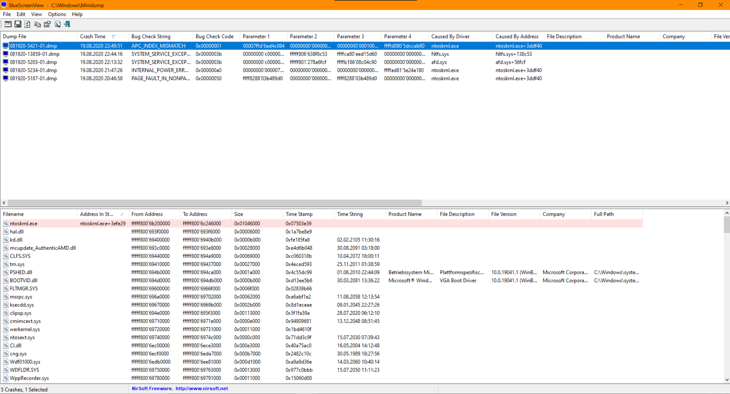

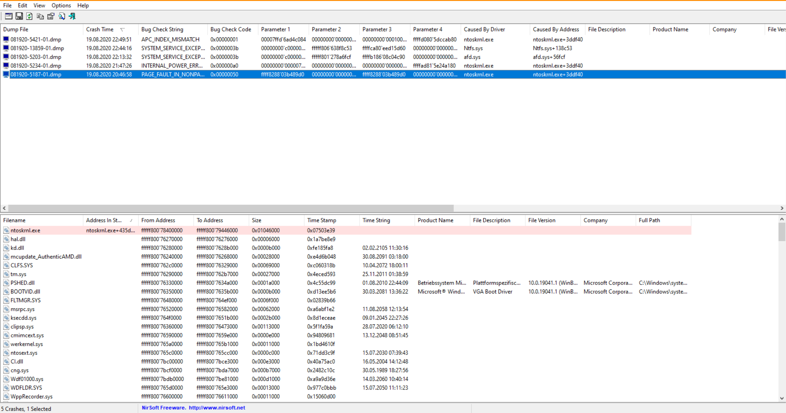

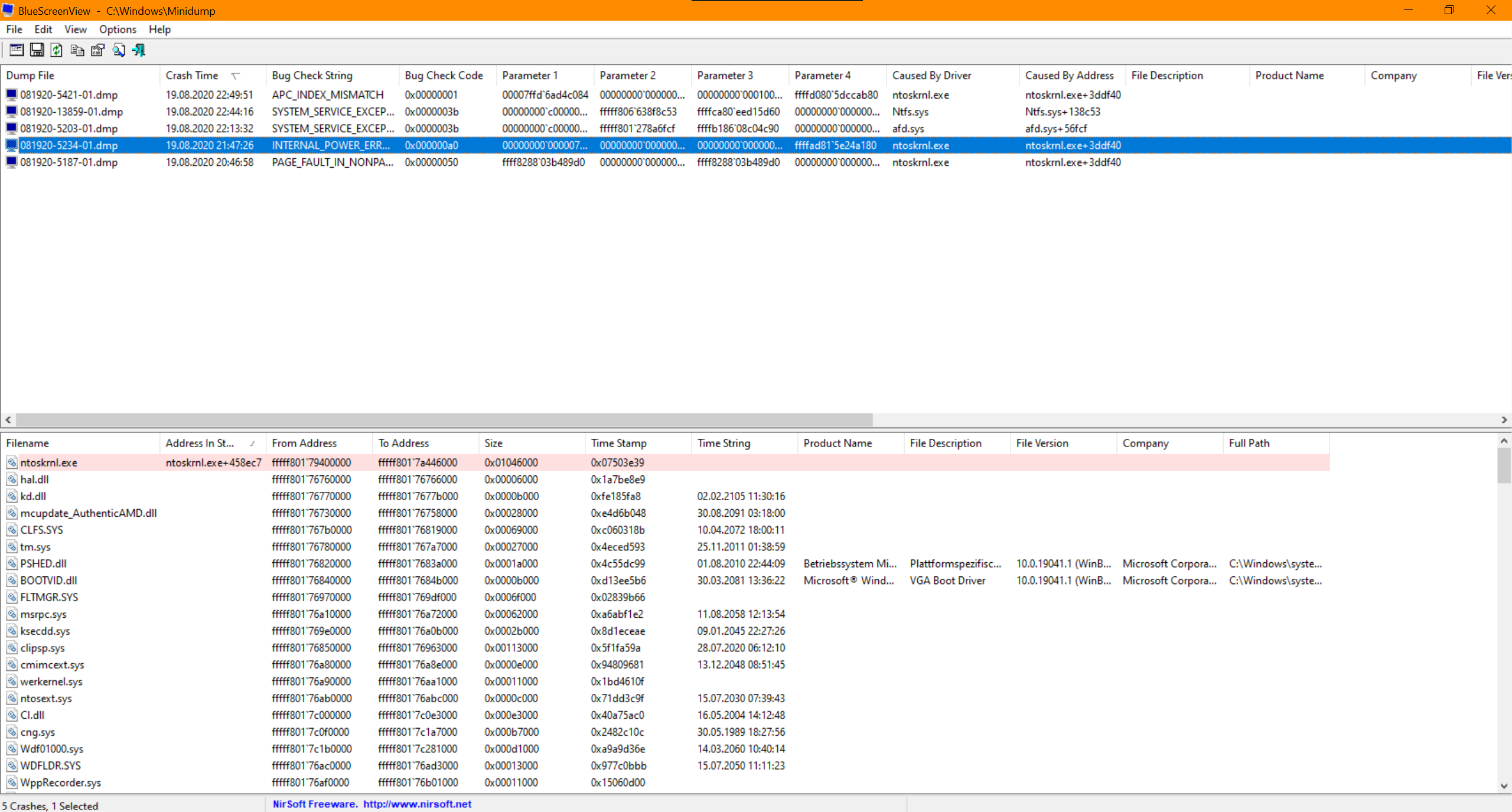

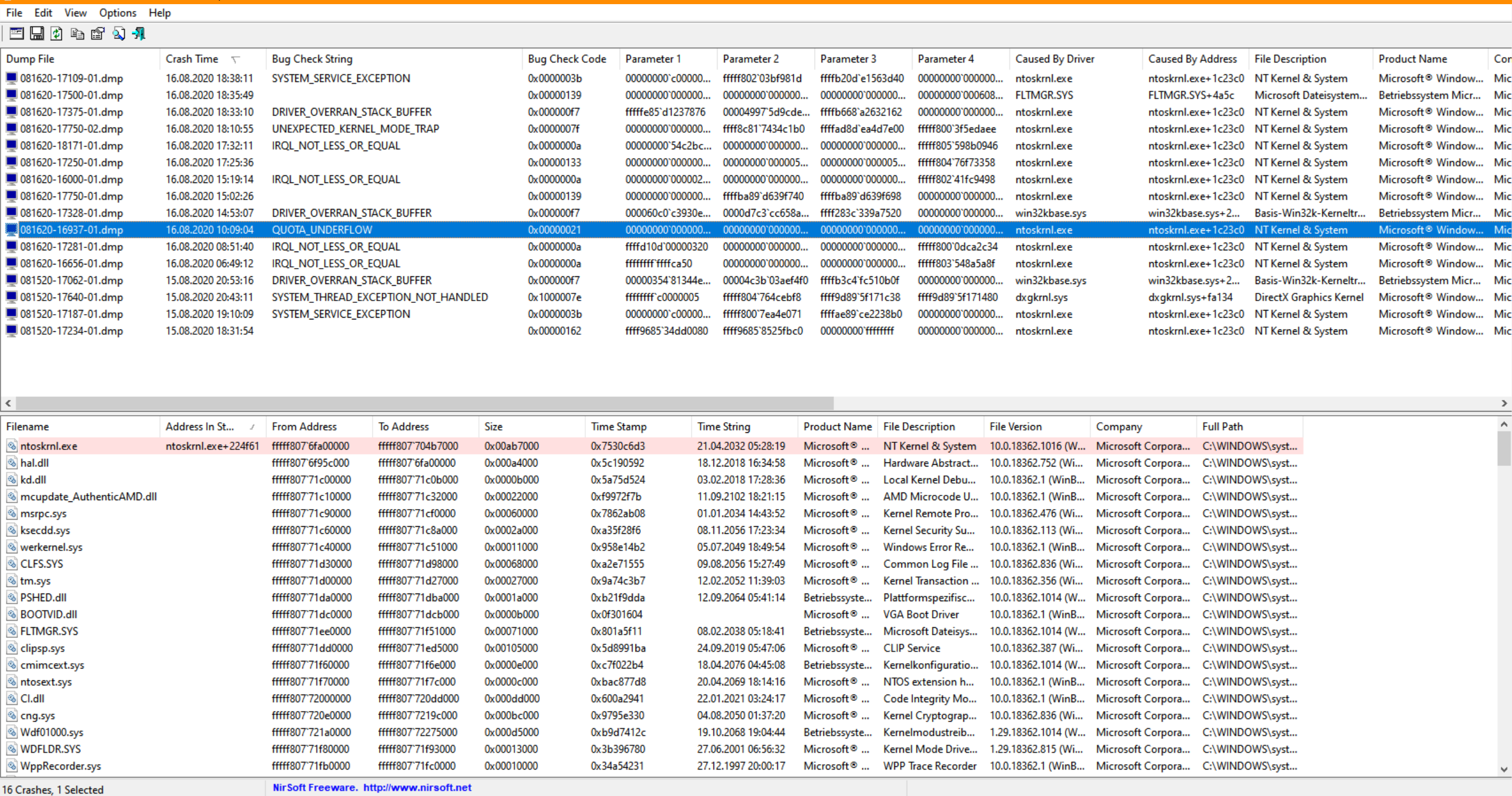

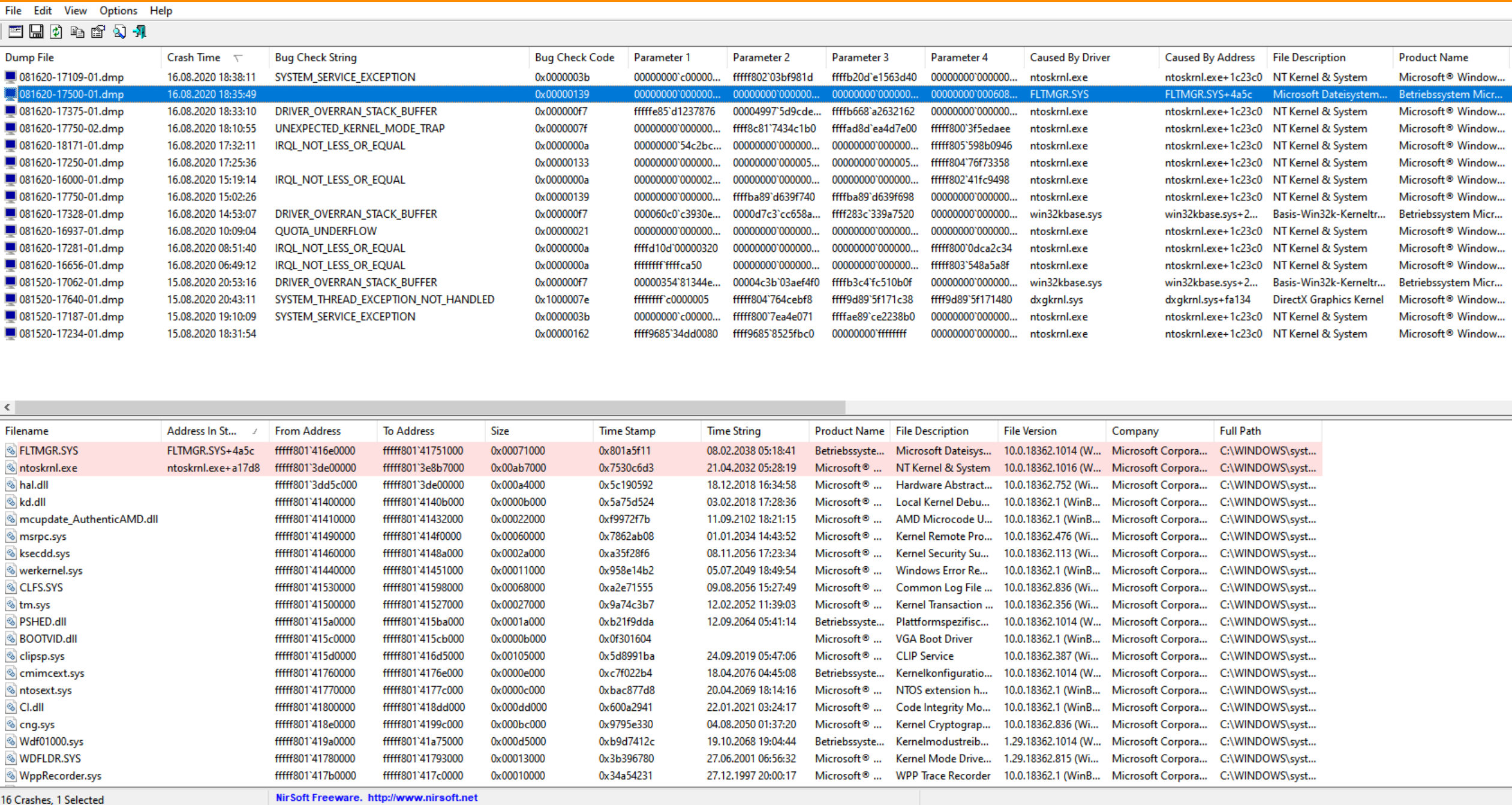

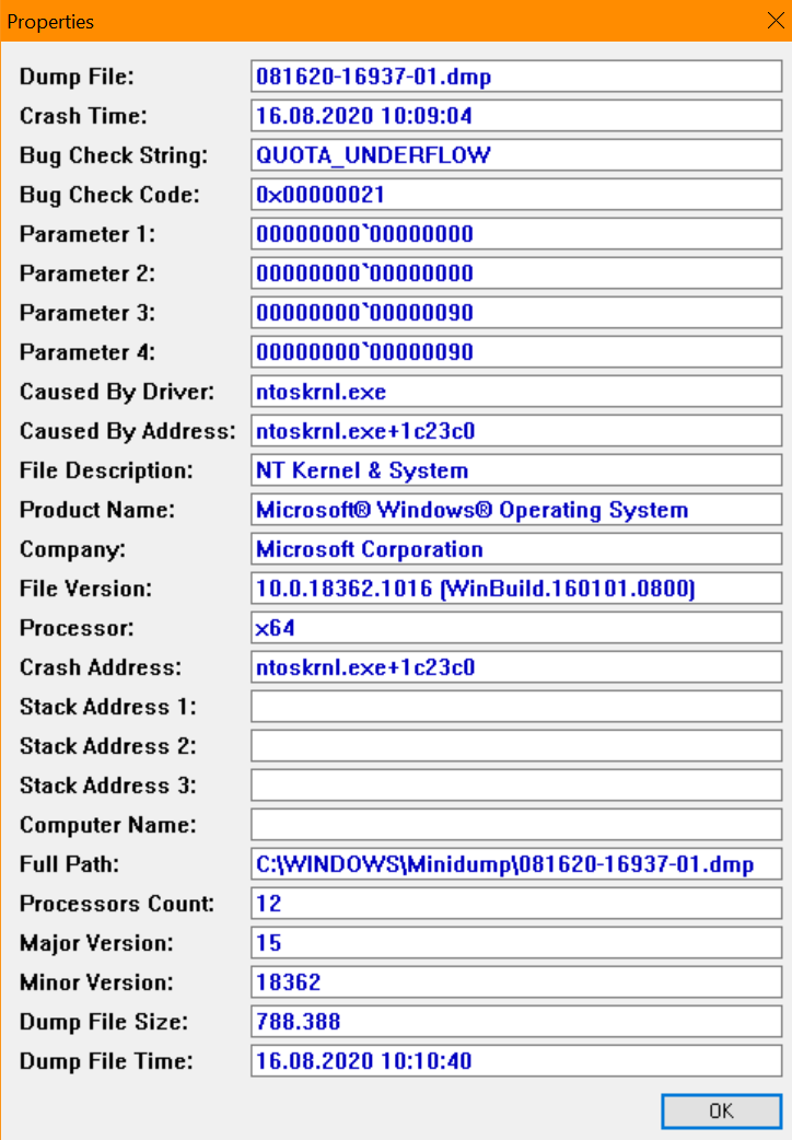

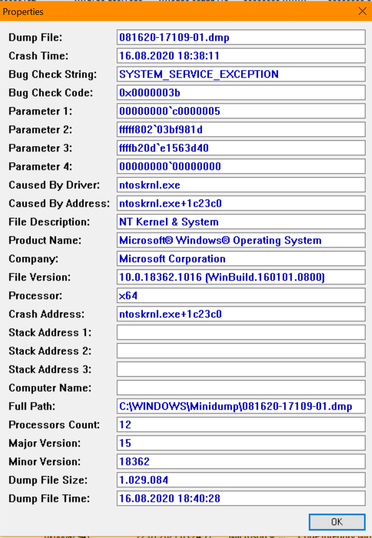

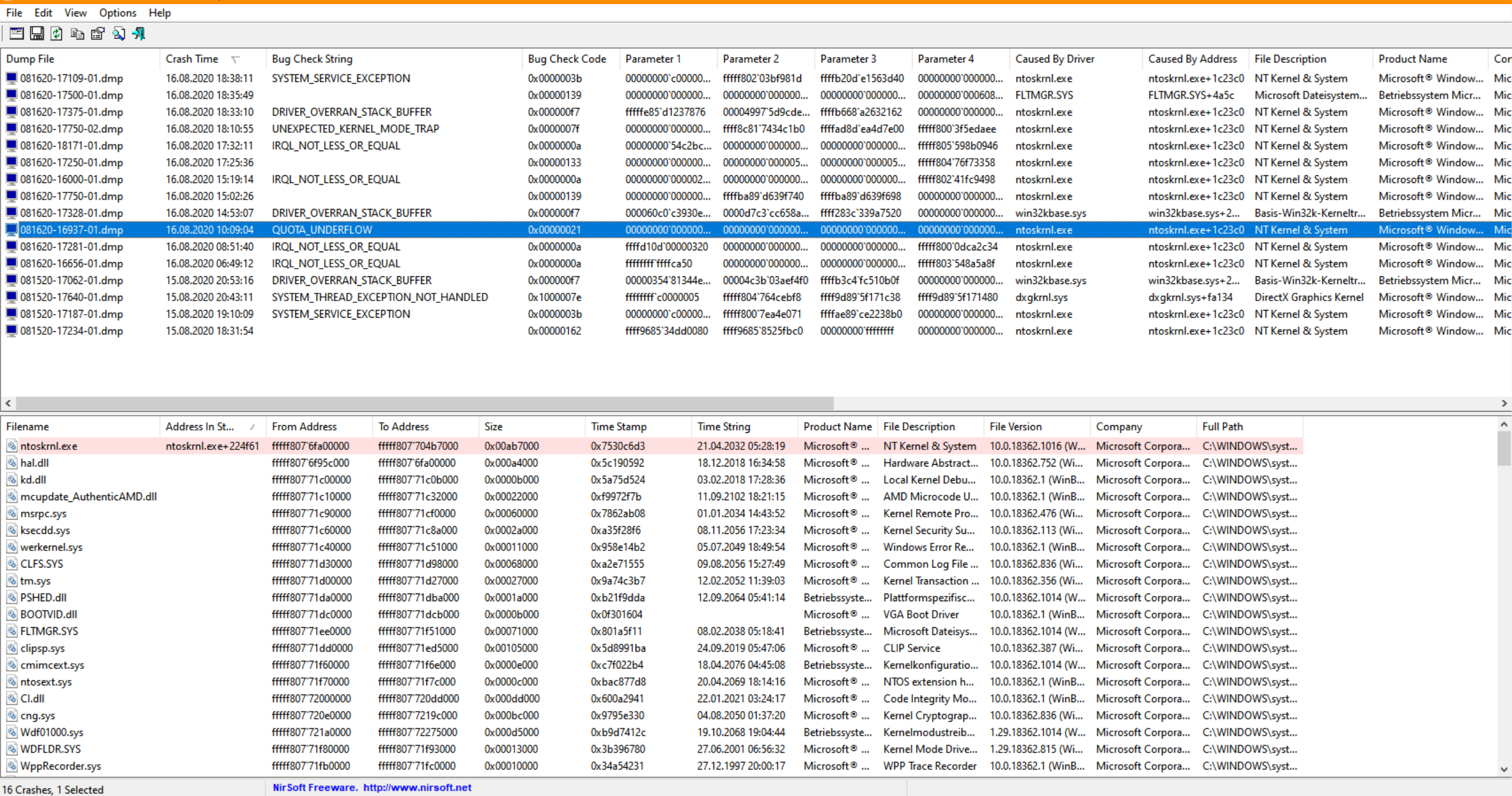

Hallo liebe Community!
Ich hoffe ihr könnt mir helfen! BITTE ich verzweifel langsam!
Ich hatte regelmäßig problem mit meinem System..... Aber die wurden mit jedem update besser!
Dann hatte ich nach nem update für ca. 1-2 wochen keine probleme mehr.... Bis vor 3-4 tagen......

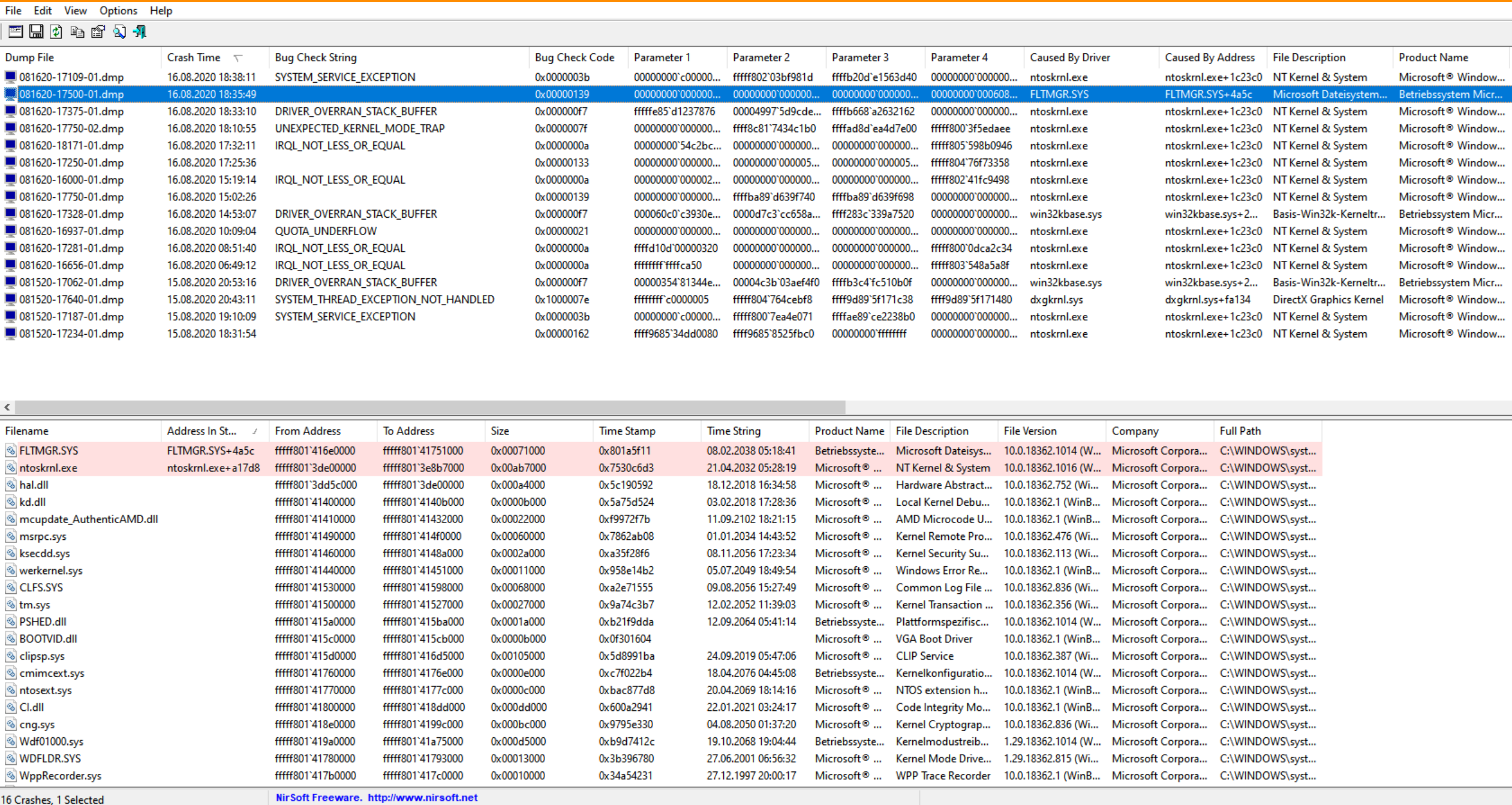

Dann ging es wieder los.... Ich habe Bluescreens alle 5-10 minuten!
Aber nur im idl und wenn ich den Browser nutze! Und da ist es egal welchen Browser ich verwende!
Manchmal kommt der Bluescreen schon nach dem einloggen bei Windows.
Manchmal gibt es keinen Bluescreen..... sondern das bild friert ein und der Ton hängt. Oder er startet einfach neu!
Was mir noch auffällt...... seit diesem Problem stürtzen auch alle seiten in den Browsern ab..... egal welcher!
Und wenn ich Videos auf Netflix usw. anschaue scheint er häufiger down zu gehen.
Der GPU tausch auf die GTX 960 hat zwar dazu geführt das er nur noch alle paar stunden abstürzt/einfriert,
aber die lösung scheint es nicht zu sein. Denn mit der GTX 970 stürzt es auch bei Apex ab.
Was bei der 5700 XT nicht passiert!
Apex zocken kann ich stunden lang! Und die leistung
passt auch! 144 fps bei mittlerer einstellung.
Es ist kein OC oder so an!
Was ich schon gemacht habe:
-Windows neu aufgesetzt. 1909 und May 2020
-Ältere GPU treiber getestet, mit DDU entfernt.
-Temps geprüft:GPU im Game ca. 75 grad/im Desktop ca.45/50 grad.
CPU max. ca.75 grad.
-RAM im slots gewechselt.
-XMP an und aus.
-GPU getauscht mit Nvidia GTX 960/hat erleichterung gebracht.
-Alle Festplatten entfernt bis auf die C: SSD
-Windows mem test.
-Festplatten geprüft.
-Schädligs test.
Bis auf die Festplatten und die SSD ist der PC 14 Monate alt.
Also relativ neu!

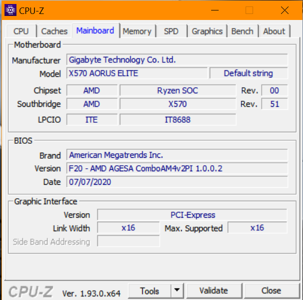

Mainbord:
Gigabyte X570 Aorus Elite
BIOS: F20. Im moment alles bis auf XMP auf standard.

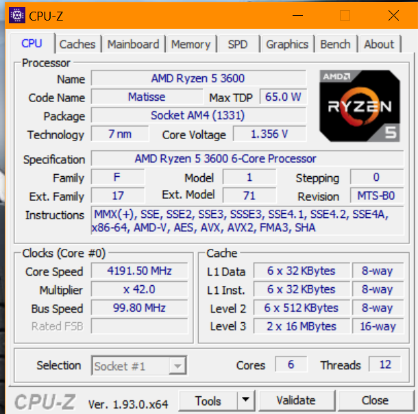

CPU
AMD Ryzen 5 3600 / Kühler: Scythe Mugen 5 TUF Gaming Alliance
RAM:
G.Skill Trident Z RGB DIMM Kit 16GB, DDR4-3200, CL16-18-18-38 (F4-3200C16D-16GTZR)
GPU:
Sapphire Nitro+ Radeon RX 5700 XT 8G
Treiber: AMD Adrenalin 2020 Edition 20.8.1
Netzteil:
be quiet! Straight Power 11 550W
SSD / Main C:
Samsung 850 EVO 250G
HDDs:
3 Samsung HDDs für daten usw.
Case:
be quiet! Dark Base Pro 900 Rev. 2 orange
Monitor:
HP 27xq, 27" 144H + Freesync
Soundkarte per USB:
ESI U22 XT
Treiber: Aktuell
Mouse:
Roccat Leadr
Treiber: Aktuell
Headset per USB :
Corsair VOID PRO RGB USB Carbon
Treiber: Aktuell
Keybord:
Microsoft SideWinder X4
Windows 10 Pro 1909 alles aktuell.
Ich danke euch schon mal im voraus!
Lg.

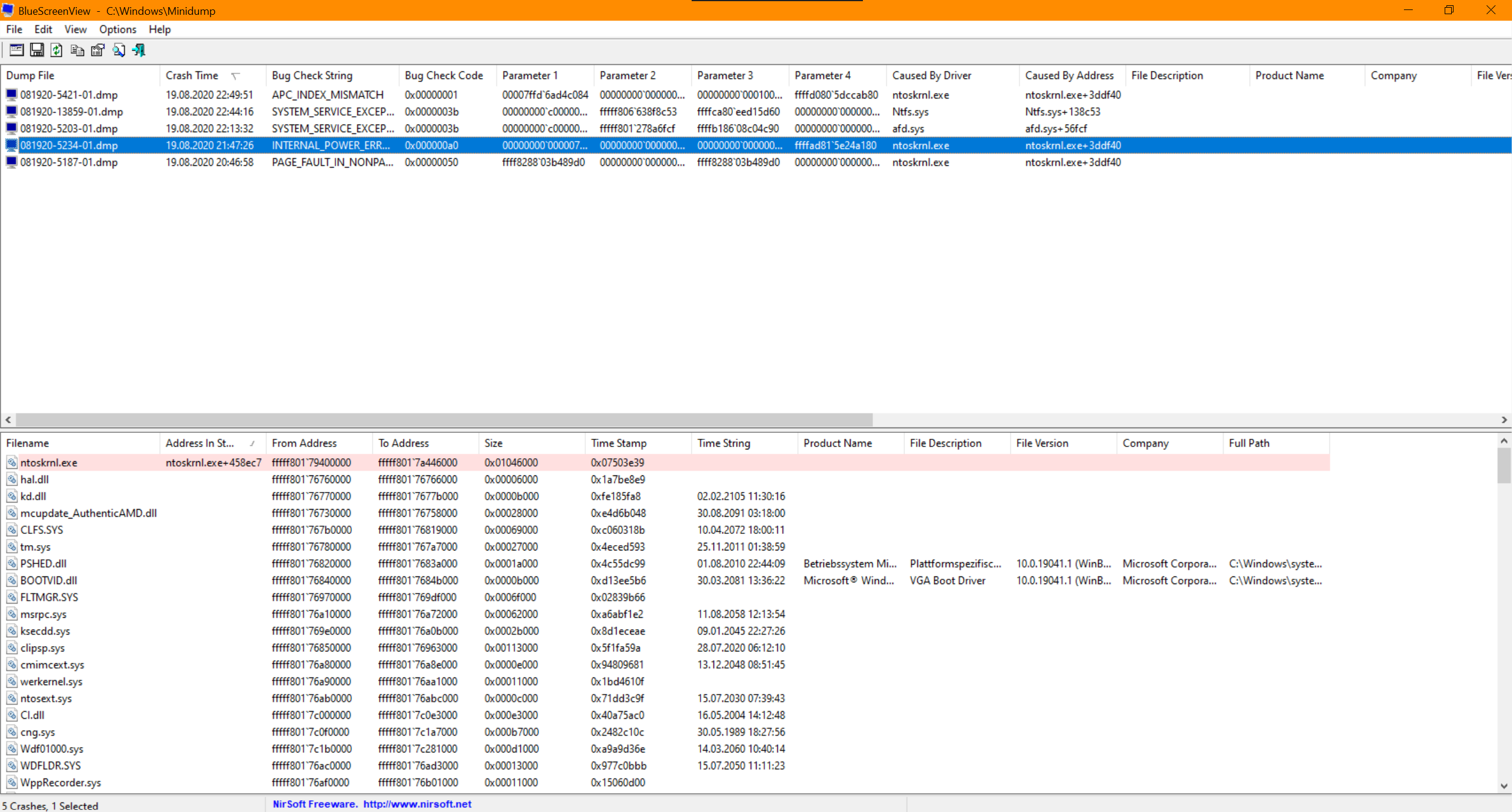

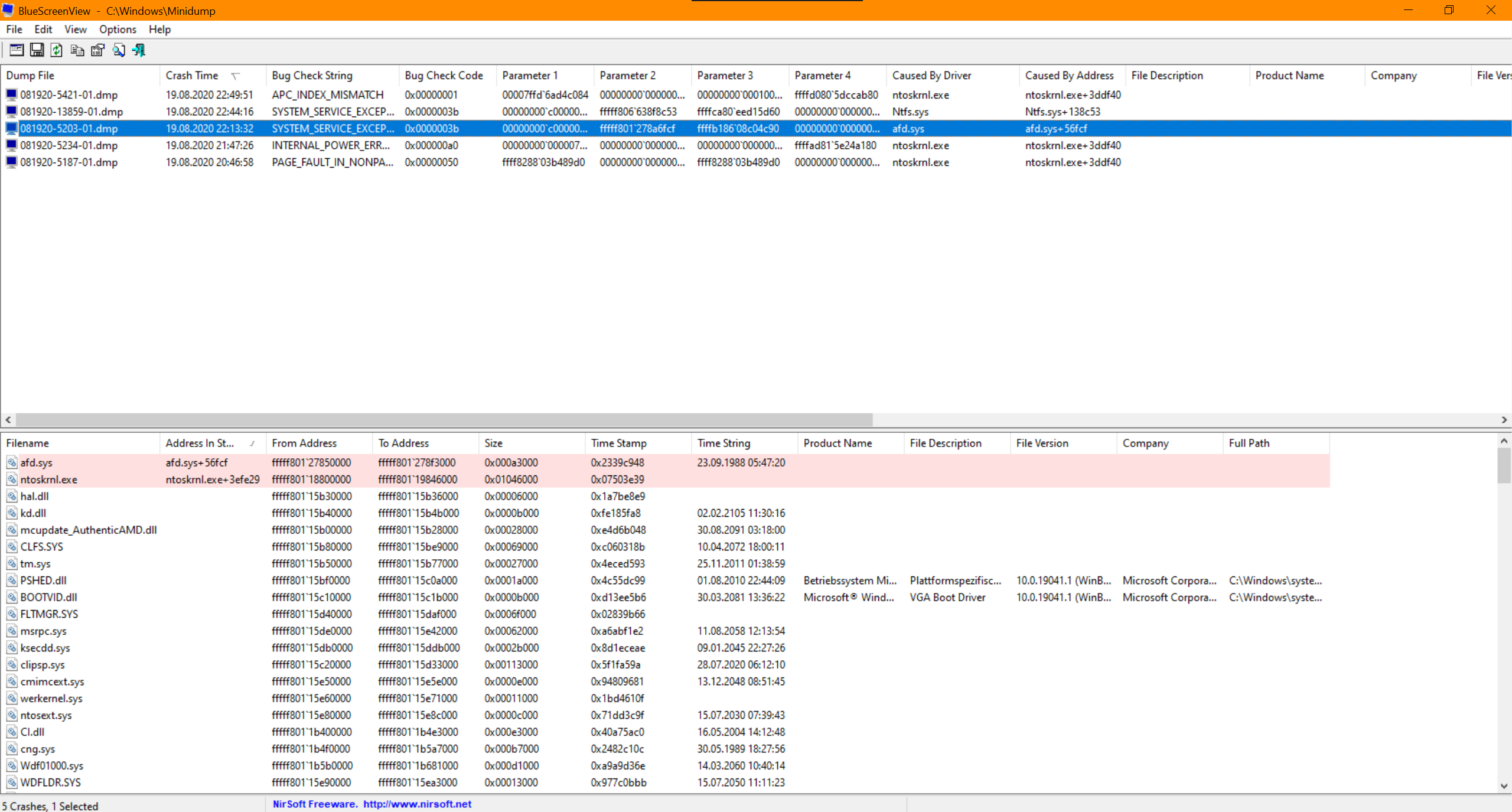

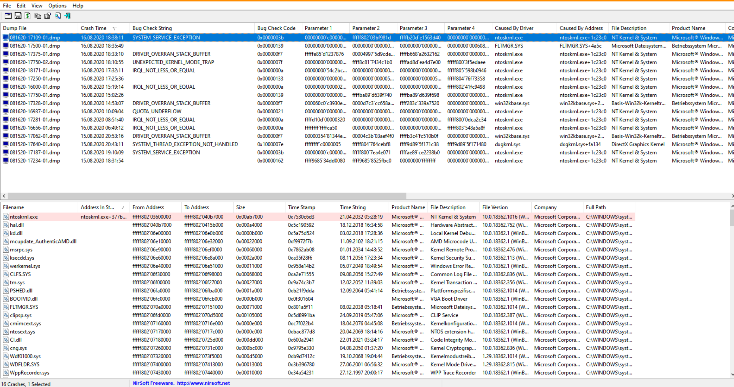

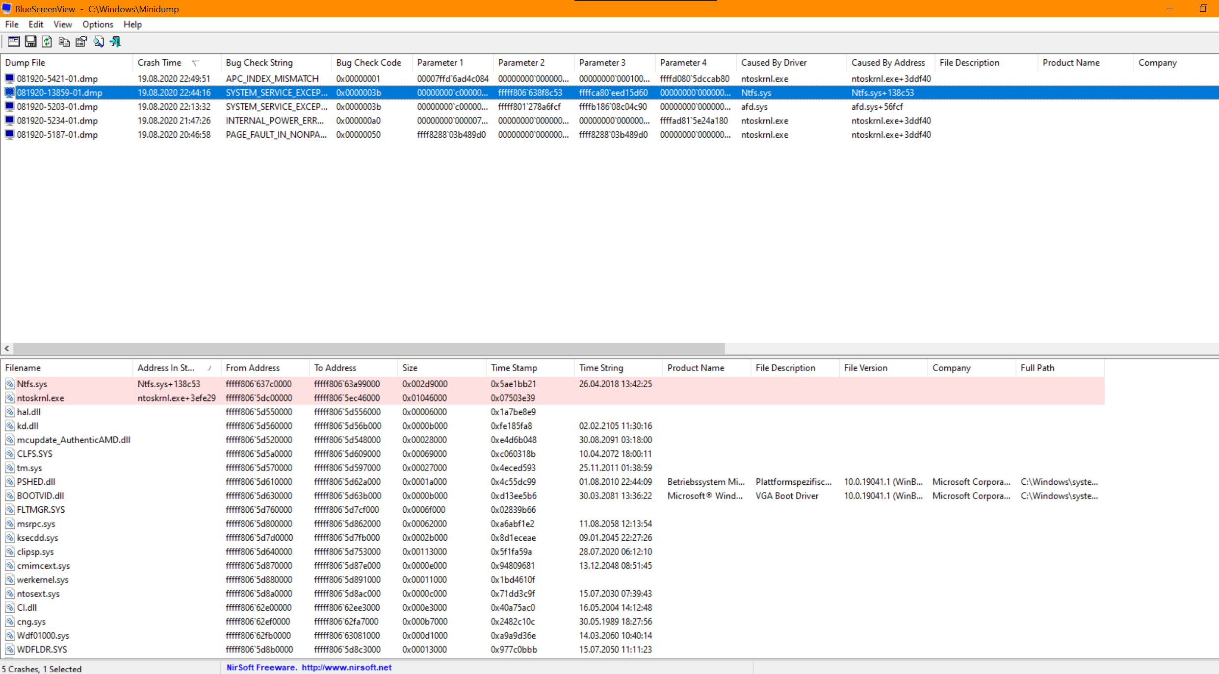

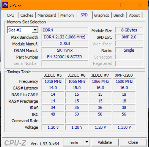

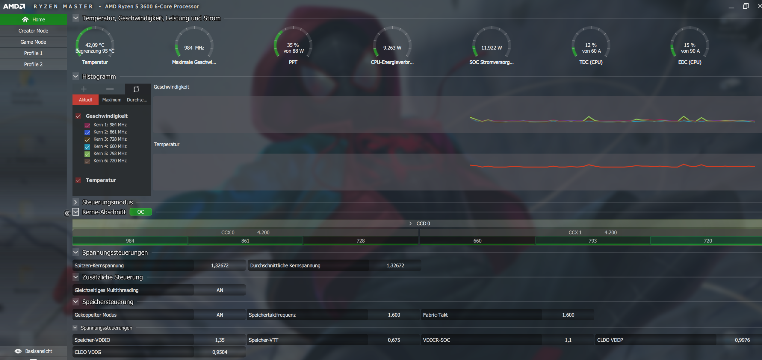

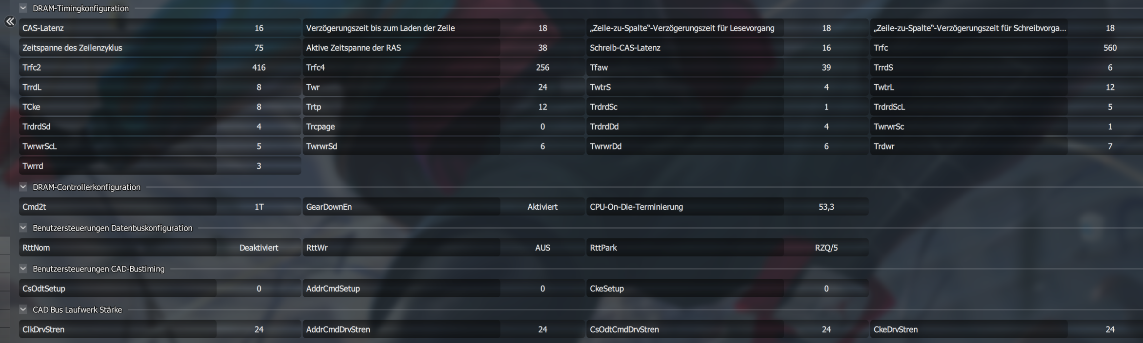

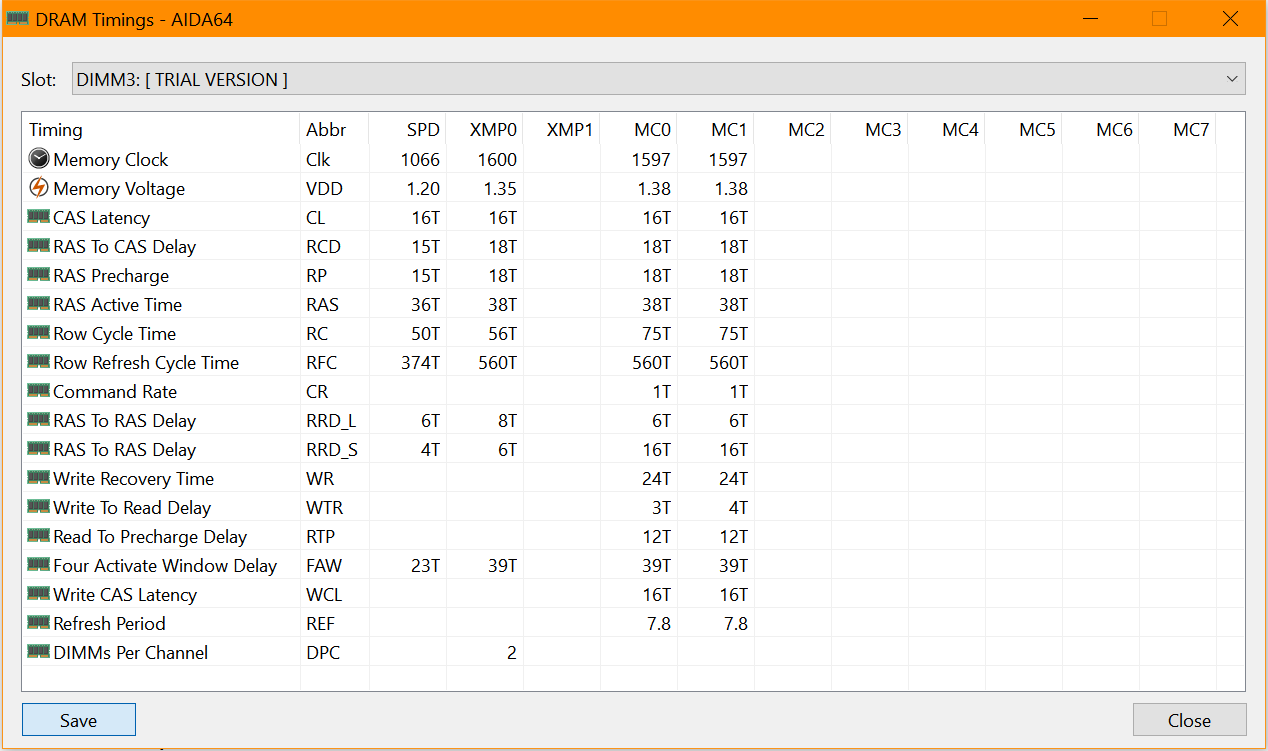

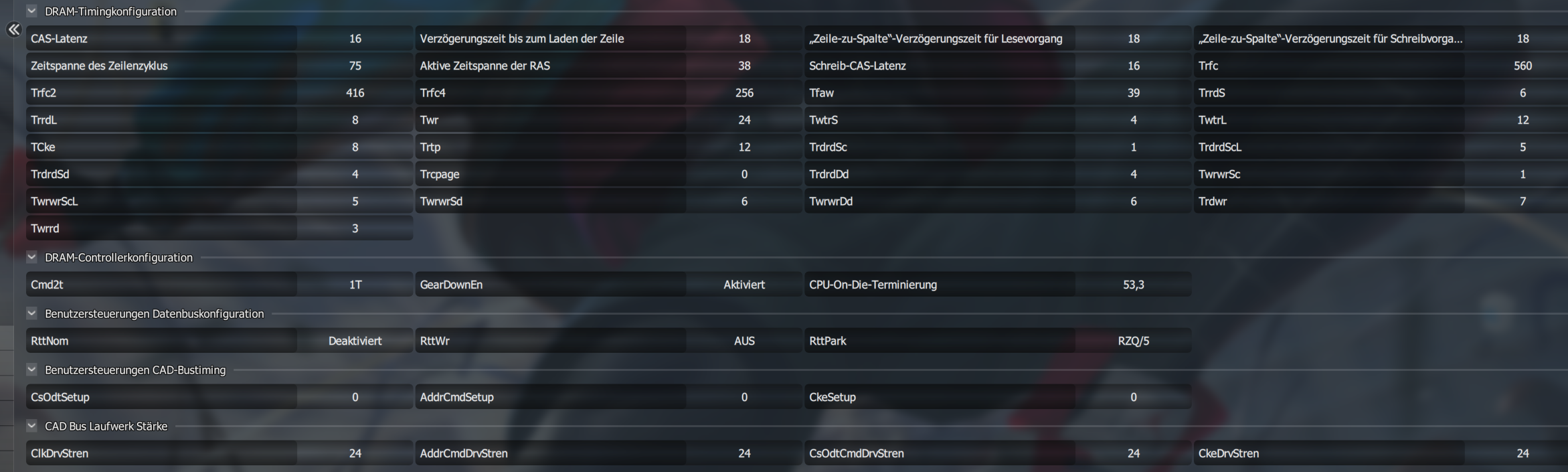

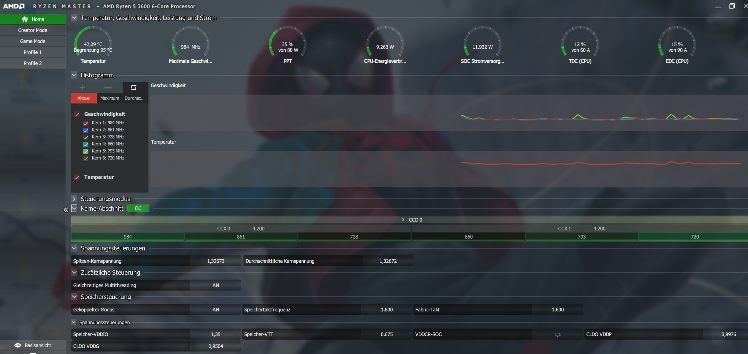

Wenn die Spannung von Ram auf 1,35V steht dann versuch mal im Bios die ProcODT auf 40 oder 43 Ohm zu stellen und die Werte
Rttnom - Rzq7
Rttwr - Rzq 3
Rttpark - Rzq 1
Falls die Ram Spannung nicht auf 1,35V-1,38V momentan ist (nicht ersichtlich in dienen Screens), versuch erstmal das.
Kann auch am Ryzen Master liegen, den würde ich so oder so nicht benutzen.
Lieber alles im Bios einstellen und gut, so gefrickel im laufenden System bringt oft Ärger.

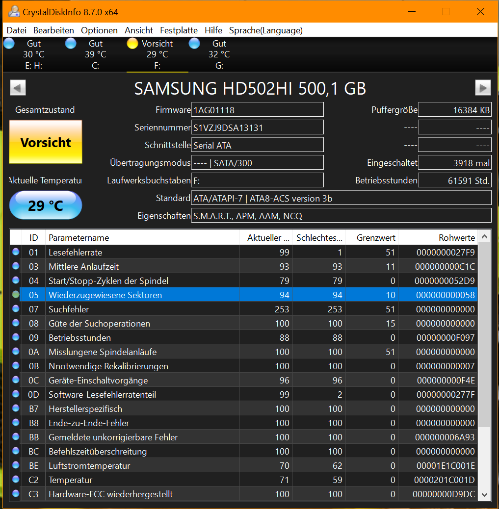

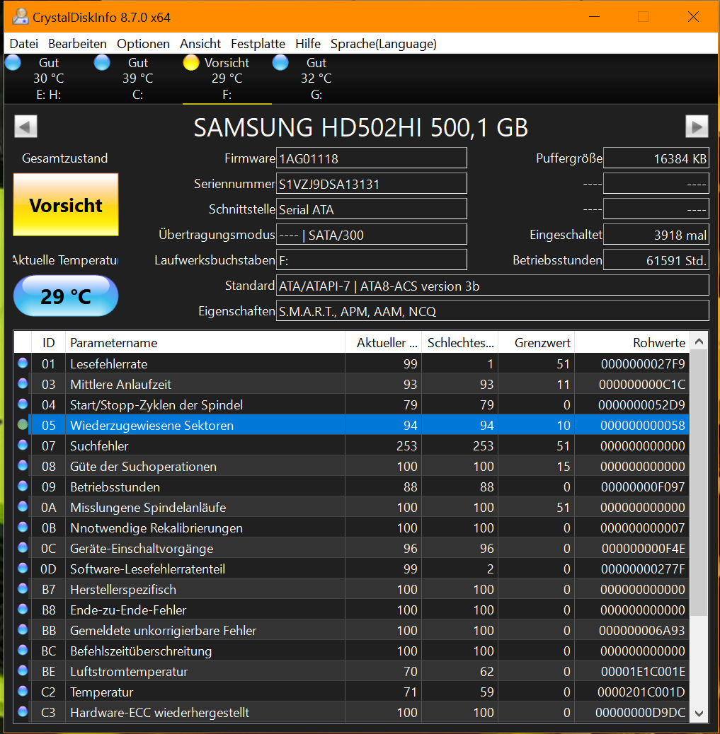

Festplatten mal mit Crystaldiskinfo checken, kann auch daran liegen.
Rttnom - Rzq7
Rttwr - Rzq 3
Rttpark - Rzq 1
Danke für den tip! Das hat aber leider nichts gebracht.
Das nutze ich auch nicht! Hab es jetzt nur für die pics genutzt.
Hab ich gemacht...... bild im anhang...

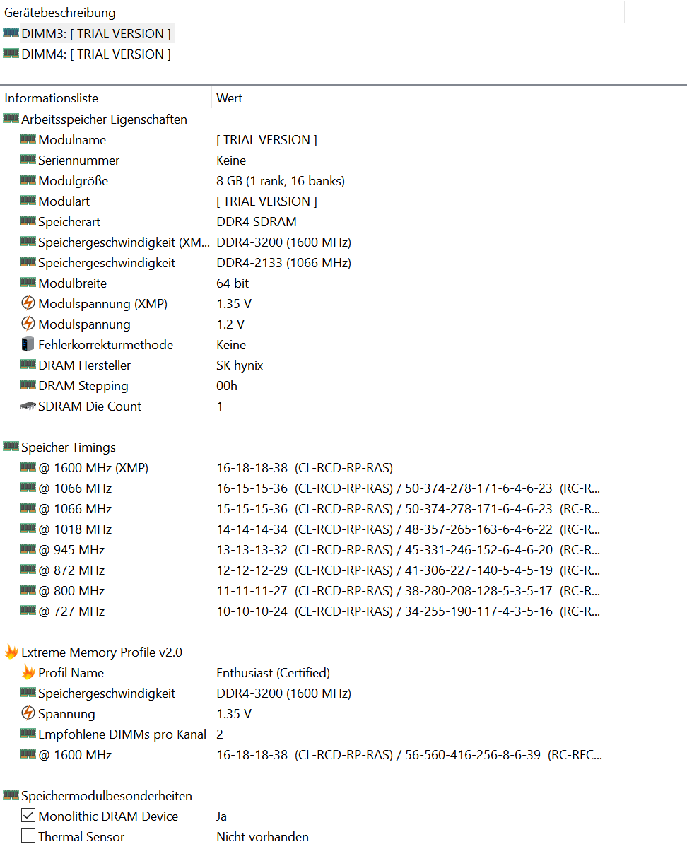

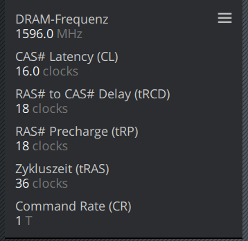

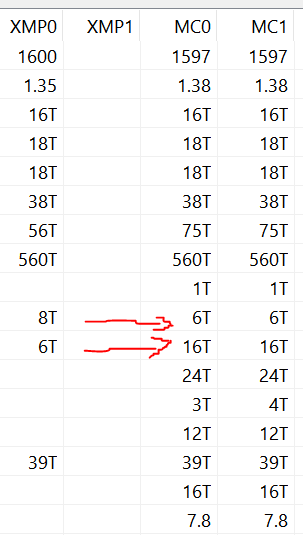

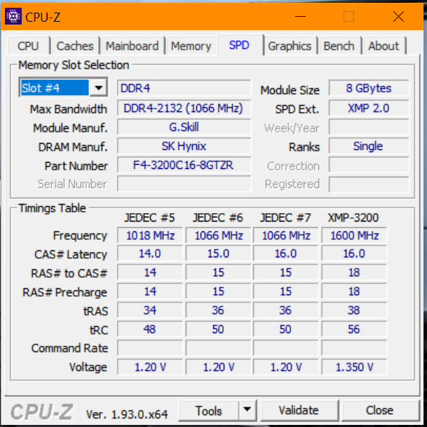

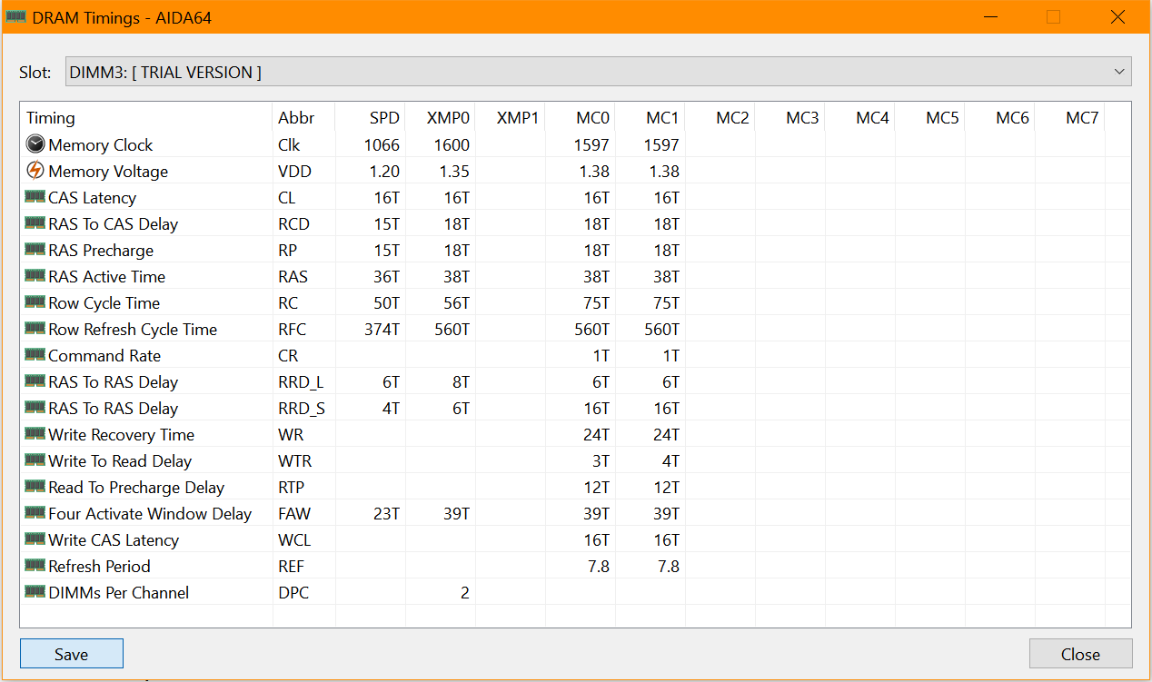

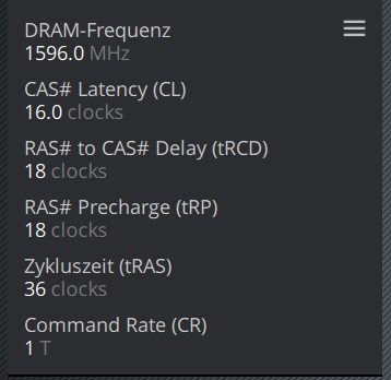

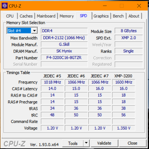

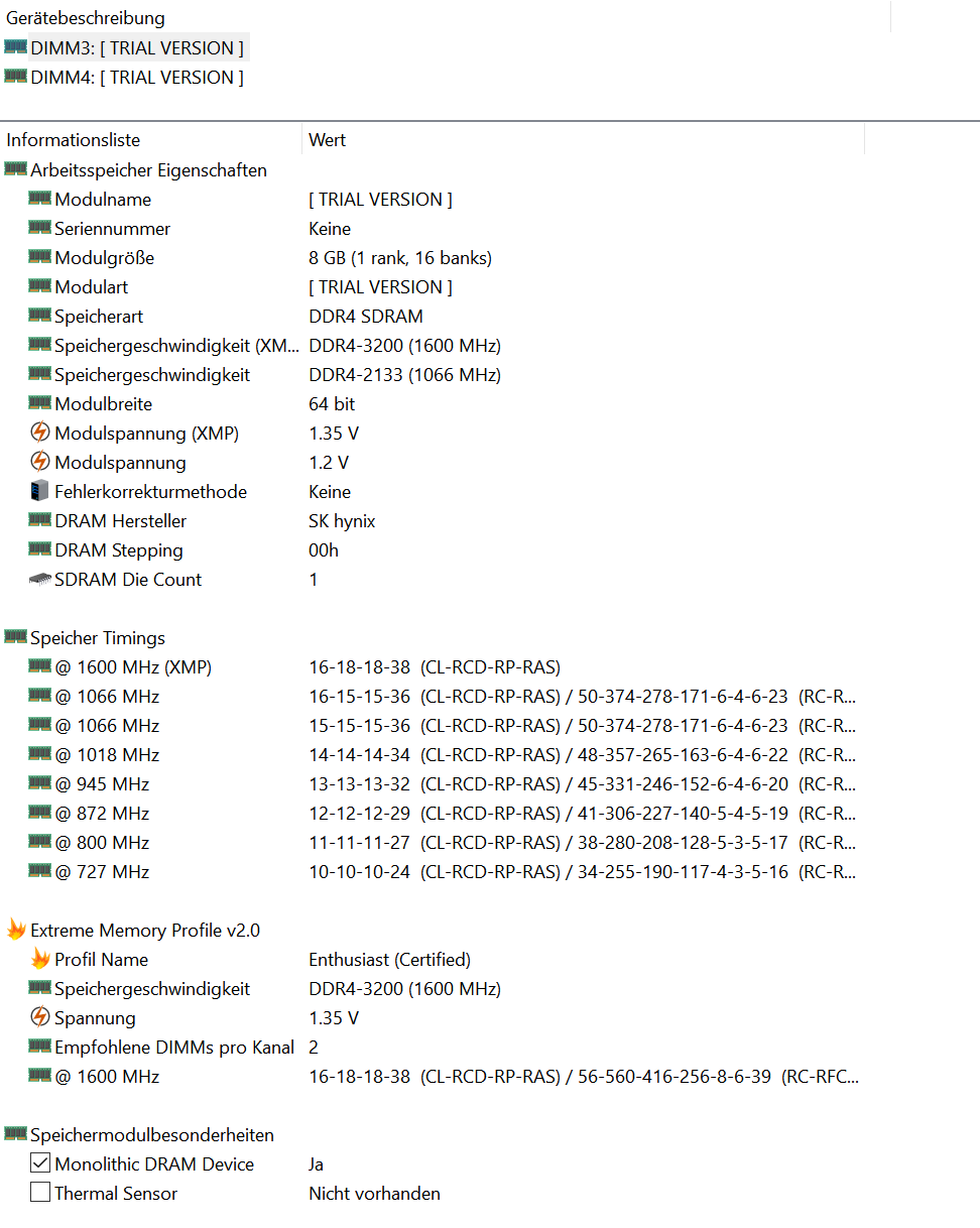

Nachdem du das was thompson004 schrieb umgesetzt hast und es immer noch auftritt, dann stell die Werte vom XMP Profil mal manuell im Bios ein, denn diese wurden verkehrt übernommen oder nicht komplett.
Kannst dabei XMP an lassen und nur die falsch übernommenen Werte ändern.
Siehe Screenshot.
Reaktionen: thompson004
thompson004 schrieb:
Windows sichern mit Macrium und dann mal neu aufsetzen, außerdem die Platte mit "Vorsicht" in CrystalDiskInfo abklemmen und abgeklemmt lassen.
Ich habe heute win 10 auf 3 verschiedene HDDs installiert und überall das gleiche problem.
Was meinst du mit abklemmen? Und wann?
Ich peil nicht was ich da genau andern soll? Von 8T auf 6T? usw.?
Genau einfach diese werte dort übernehmen, von 6 auf 8 eher, denn links ist das wofür der Ram spezifiziert ist und rechts das, was gerade eingestellt ist.

Bei Crystaldiskinfo bei allen Platten mal nach dem Wert C7 schauen.
Wenn dort etwas außer 0000000 steht, deutet dies auf Verbindungsfehler hin. ( Stecker an HDD/SSD locker, Sata Kabel hat nen Wackler, uvm)
Achso noch etwas..
Bei den allten HDDS sind 2 die das anzeigen.... bei der Main SSD passt der wert.
Die timings habe ich eingestellt bzw. das program hat es falsch angezeigt.

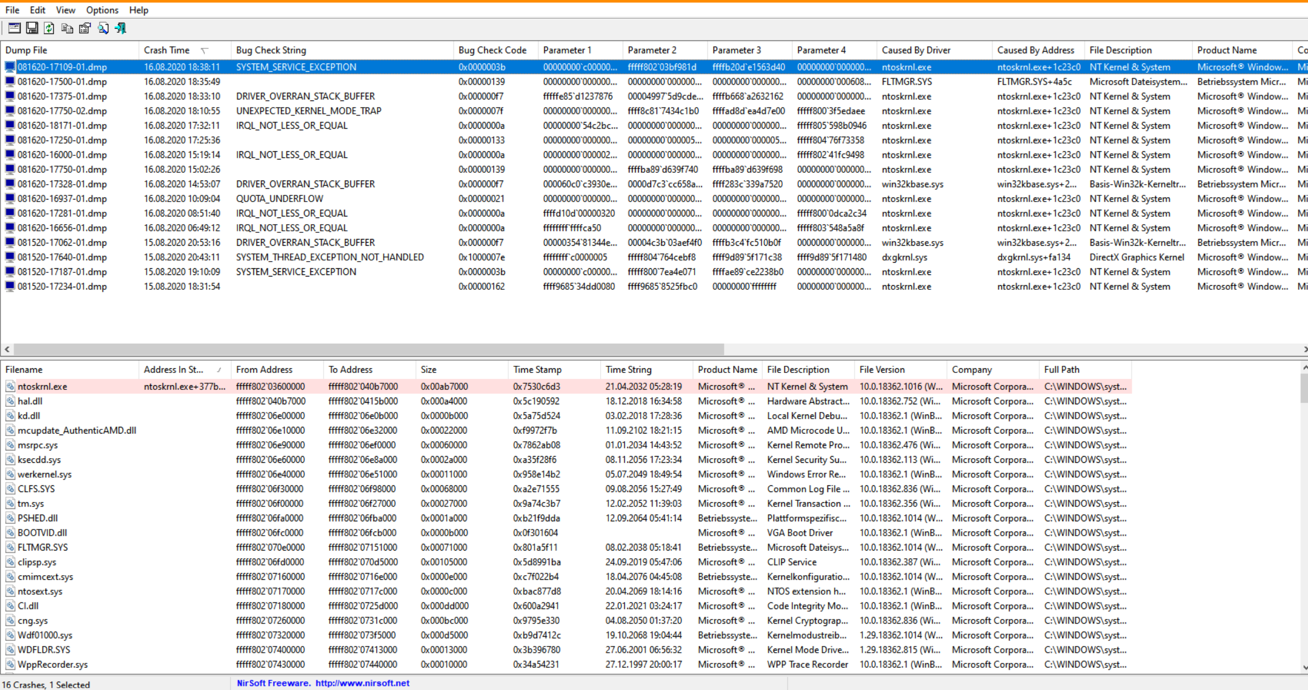

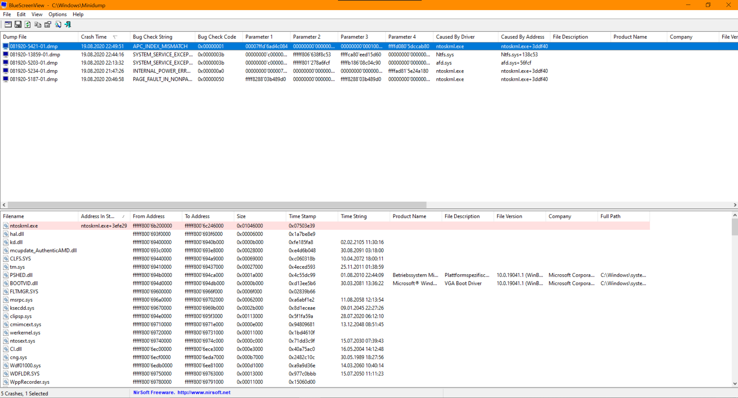

Im anhang mal die neuen Bluescreens.....

Also........ Ich möchte natürlich auch aufklären woran es lag!
Das hat so lange gedauert weil ich für jede Hardware ersatz besorgt habe.
Und ich bin bei der CPU gelandet....... hab jetzt fast 2 gleiche PCs nur der eine
geht nicht wegen der alten CPU (alles neu bis auf CPU) Und der alte läuft jetzt
wie ne 1! (Alles alt bis auf CPU)
Ich werde den Ryzen 5 3600 jetzt zurück zu AMD senden..... und hoff das es
nicht mein fehler war, und ich einen Neuen bekomme.
Danke an alle die versucht haben zu helfen!
Super Forum!
Lg.

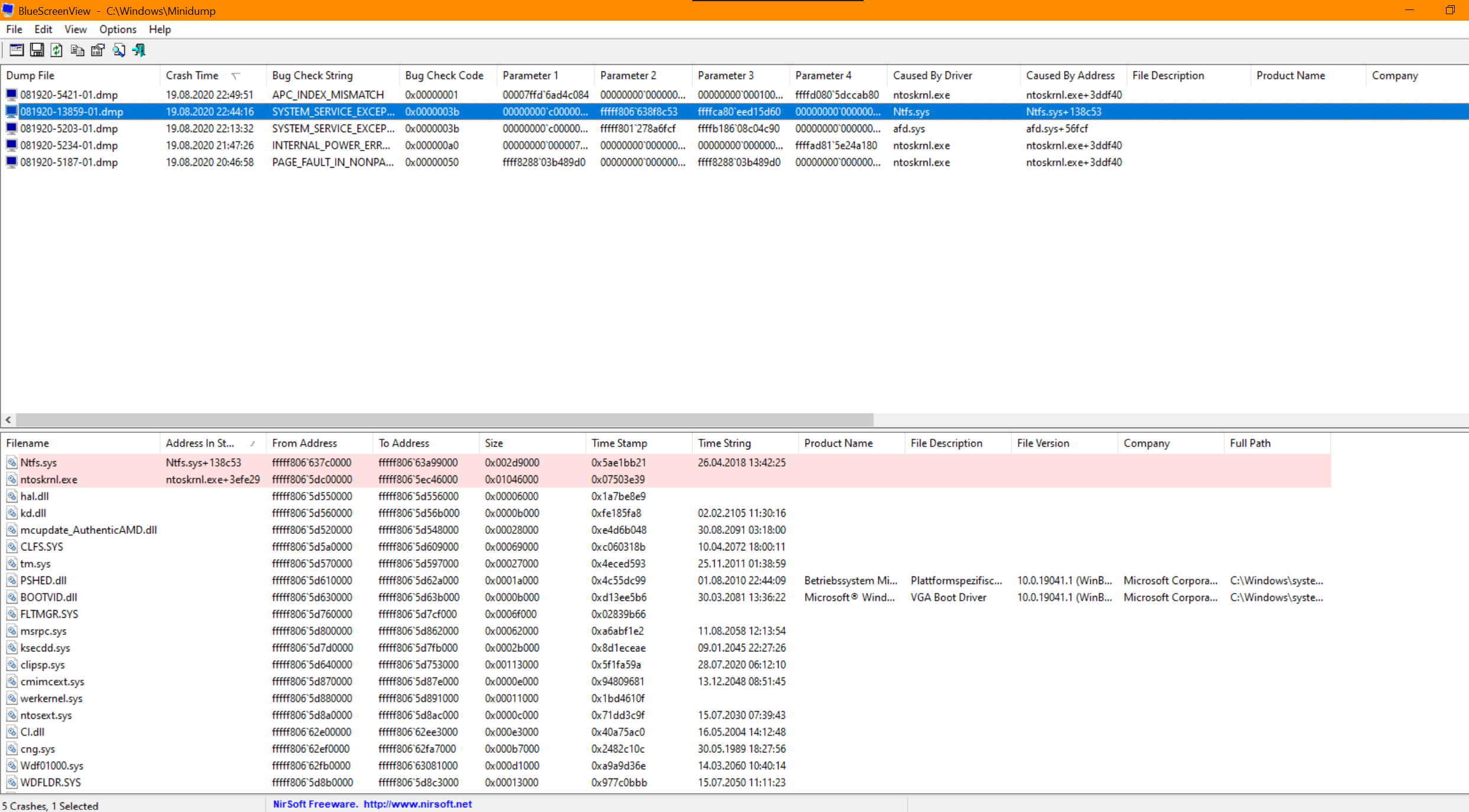

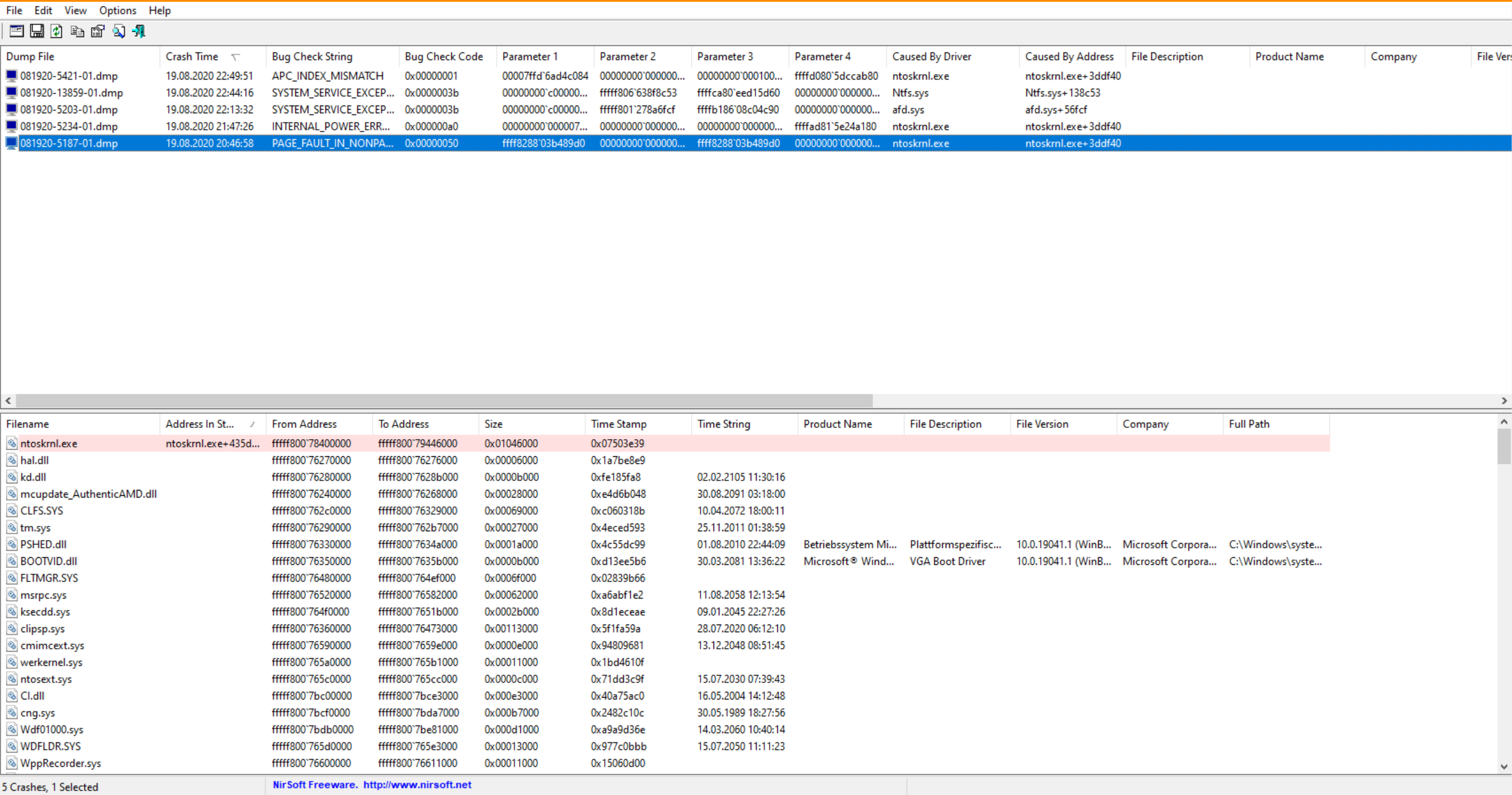

Silver Server schrieb:
Die Dumpfiles die Du gepostest hast sind schon recht alt, aus dem August.
Gibt es keine neue Dumpfiles?
Warum willst du neue Dumpfiles? Das problem ist doch gelöst! Und die Dumbfiles waren ja immer die gleichen........ alle! Random!

Naja, weder die G.Skill noch die Corsair sind in der Speicher Kompatibilitätsliste von deinem Mainboard.
Klar ist die nicht immer zuverlässig und aktuell aber wenn die gleichen Chips verbaut sind liegt es daran.
Am besten mal mit Thaiphoon Burner auslesen und die Listen von Boards anderer Hersteller abgleichen.
