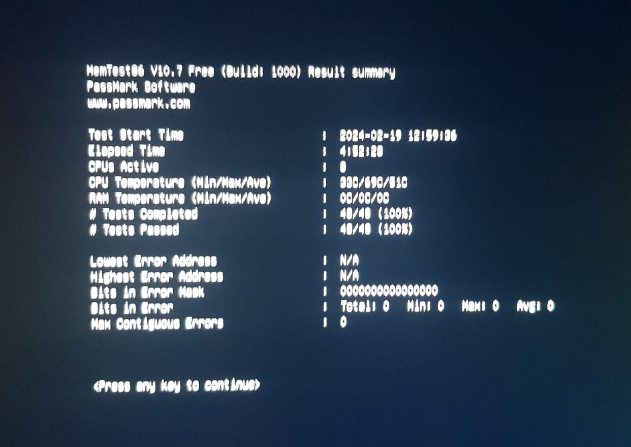

Memtest86 ist durch, Ergebnis zeigt keine Fehler soweit.

Schon mal gut.
Womöglich dann Software/Treiber/Tools Problem.
Windows Neuinstallation ohne unnötigen Treiber/Tools/Antivirenpro., ...
um Software Probleme ausschließen zu können.
Je nachdem das später machen.

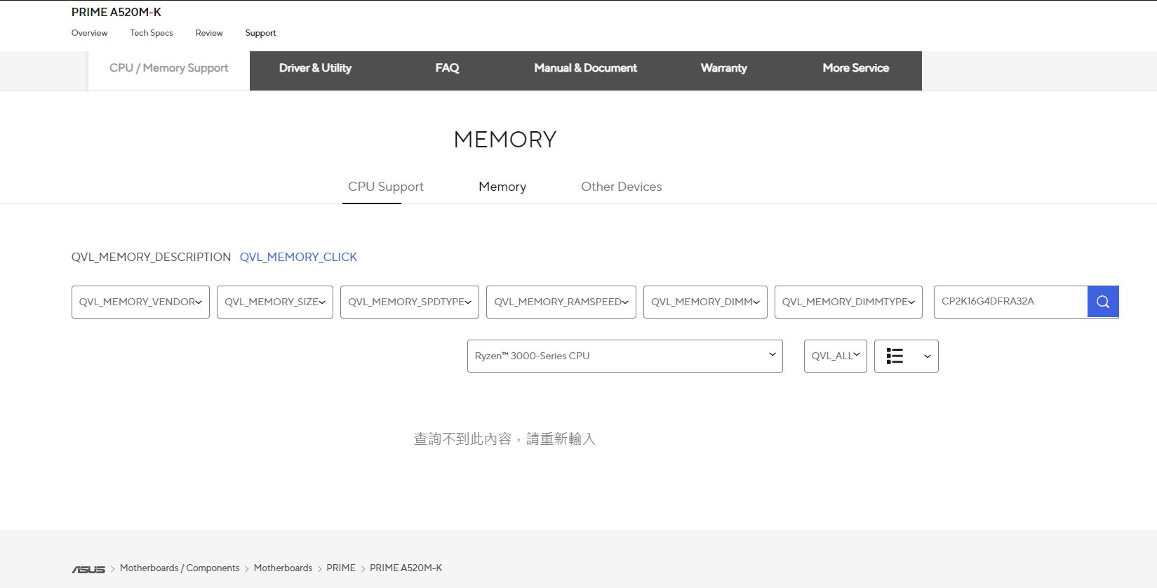

Reicht der Fakt, dass ich in der Kompatibilitätsliste meinen RAM nicht finde, als Beweis dafür, dass die beiden nicht richtig kompatibel sind?
Wobei es mich wundern würde, wenn CSL in meinem Computer RAM einbaut, der nicht kompatibel mit dem Mainboard ist, das Problem hatte ich ja schon bevor ich meinen RAM ausgetauscht habe...
Das ist dem System Integrator ziemlich egal der sieht ddr4 erforderlich nimmt ddr4 3200 offizielle Angabe amd und fertig.
Normalerweise funktionieren ja ramkits aber es kann vorkommen das ein board zickig reagiert.
