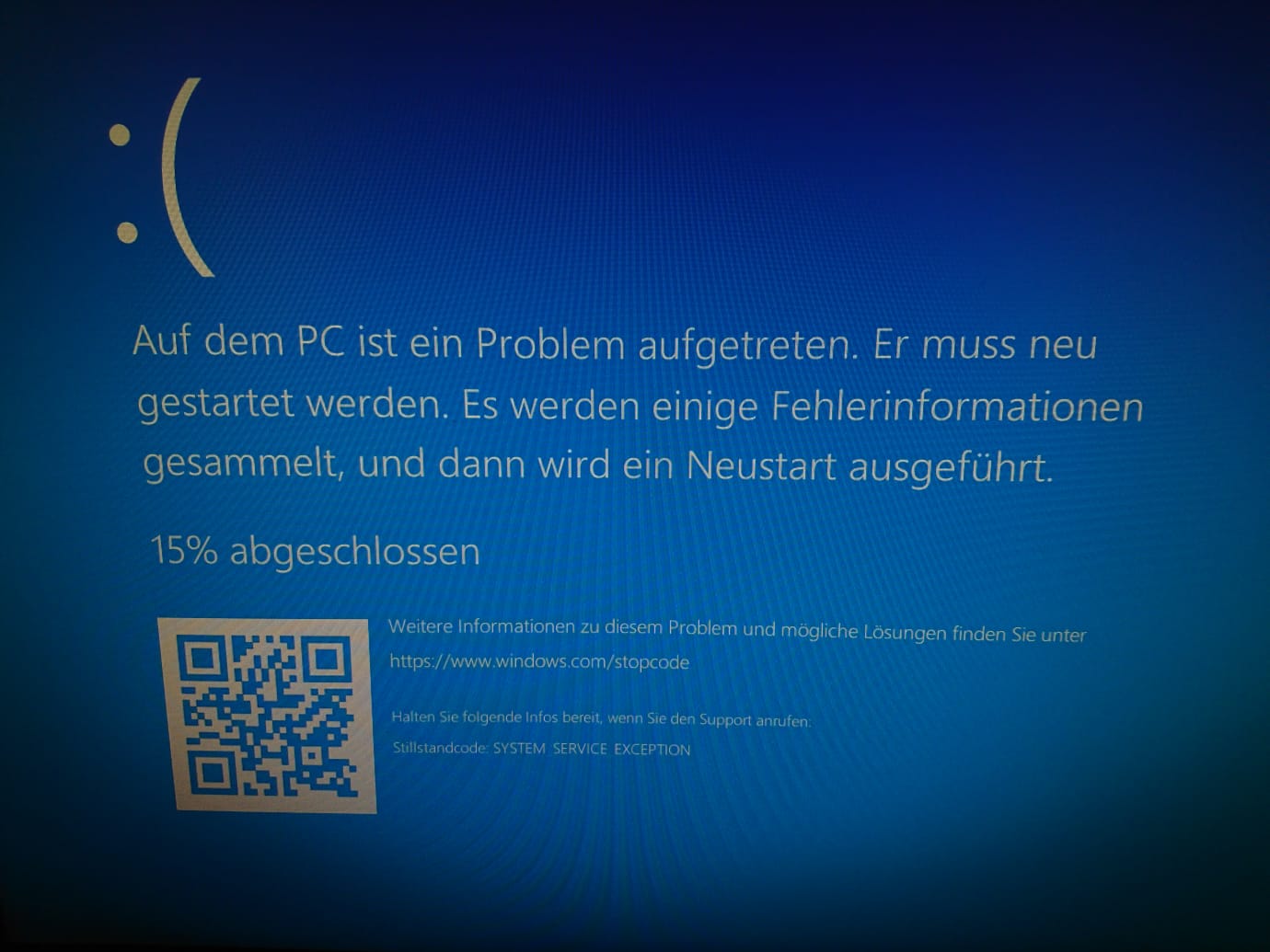

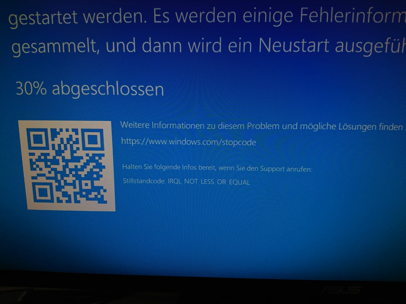

Im Anhang noch die Bluescreens.
Wobei der IRQL_NOT_LESS_OR_EQUAL zu 99% eintritt, der andere war bisher nur einmal.
