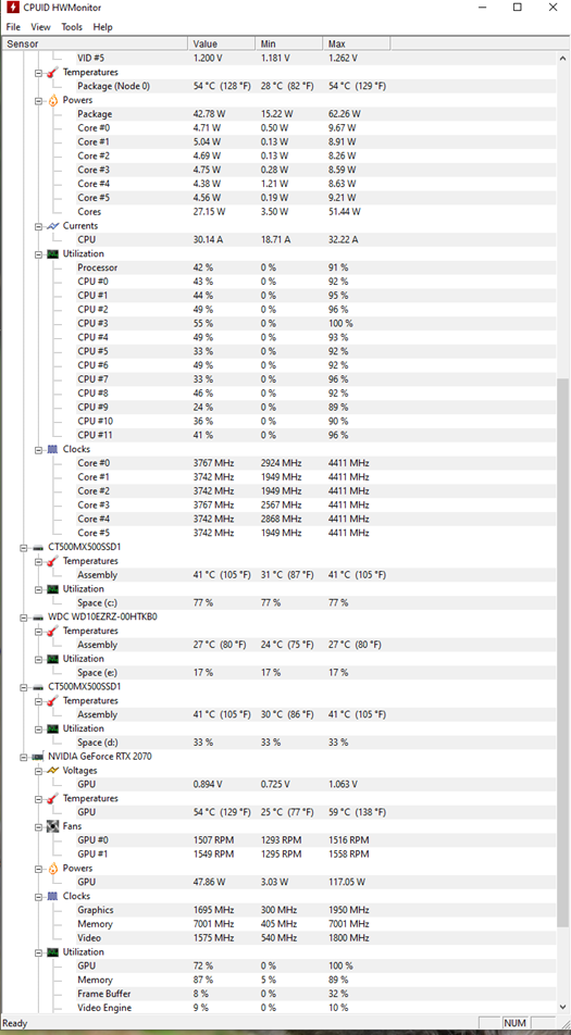

Ich habe mal die Auslastung der CPU und GPU geprüft, das sieht nicht optimal aus oder? Bei Youtube gibts Videos wo die Leute mit ähnlichen Systemen zumindenst konstant um die 100 FPS bekommen und auch eine höhere Auslastung der Komponenten haben. CPU schwankt immer zwischen 25 - und 40 % und GPU zwischen 60 - 75 % vllcht mal kurz bei 80 %.
Meine CPU ist im BIOS standardmäßig auf 3400 Mhz eingestellt, ich habe sonst nichts weiter übertaktet. Der Energiesparplan im Windows läuft auf Höchstleistung. Nvidia Treiber 457.30.

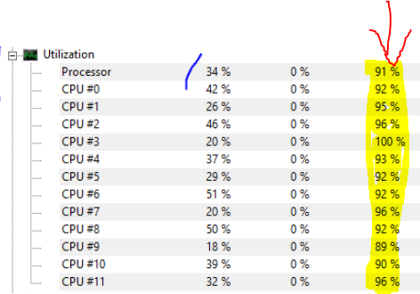

Dann wirds ein CPU Limit sein. Jeder Thread war im Wechsel nahezu an 100% ausgelastet.
HW Monitor liest da irgendwas falsch aus, 5GHz oder 4,4GHz auf nem 2600er? Unwahrscheinlich.

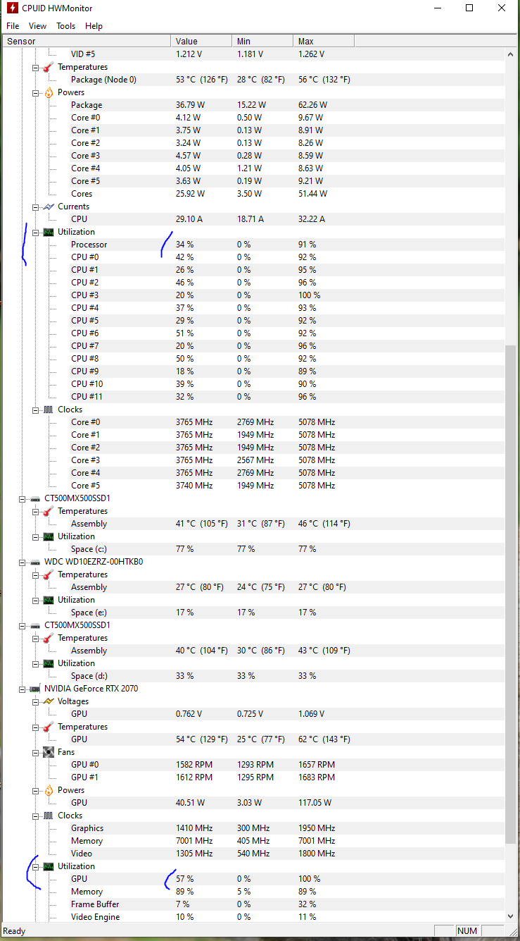

Hi,
wurden die HWinfo Screens nach dem Spielen von Warzone gemacht ?
Deine Kerne sind dort doch bei "max" 80-90 % -> CPU Limit ?

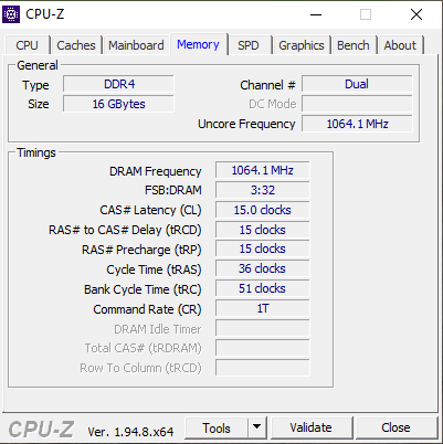

sprich XMP nicht geladen? mache mal bitte nen screenshot von CPU-Z, reiter "Memory", und poste den hier.
Wie schon geschrieben wurde CPU Limit ein 2600 ohne X und kein OC kann schnell limitieren. Welcher RAM genau? XMP Profil aktiv?
Der richtige RAM Takt kann im CPU Limit ein ganz paar FPS rausholen. Ansonsten hilft nur eine andere CPU, oder du arbeitest dich in die Thematik OC beim 2600er ein.
Wird bestimmt nicht stabil laufen. Ein Bios Update könnte helfen aber musst bestimmt beim Takt runter auf 2933Mhz.

Doch das mit dem XMP scheint ein bisschen was gebracht zu haben. Ich habe jetzt meist um die 100 -115 FPS. Das ist doch was!

Ich habe mal Ingame mit Overlay aufgezeichnet.
Die CPU läuft bei ca 70-71 °, Auslastung um die 65 % bei ca 3700 Mhz - wieso boostet der nicht höher?
GPU Auslastung ähnlich bei leichtem OC auf ca 1800-1900 Mhz.
