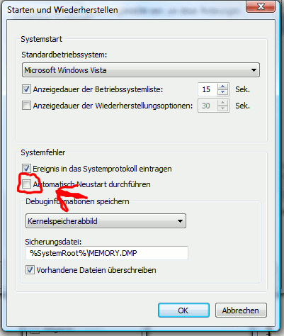

Also , zu den Bluescreens solltest du mal in VISTA -> Systemsteuerung -> Erweiterte Systemeinstellungen -> Starten und Wiederherstellen
https://www.computerbase.de/forum/attachments/helpnuclear-gif.121616/
den Reiter "Automatisch Neustarts durchführen" deaktivieren. Dann kannst du dir mal die dort angegebenen Daten notieren. Das hilft bei der Fehlersuche. :D
/edit - bei Vista ist es Normal das der großteil des RAM's belegt wird . Nennt sich "Super-Prefetch" siehe SUFU oder https://www.computerbase.de/forum/threads/physikalischer-speicher-schnell-voll.327038/
