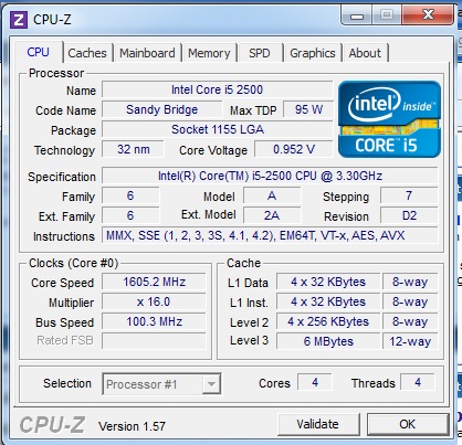

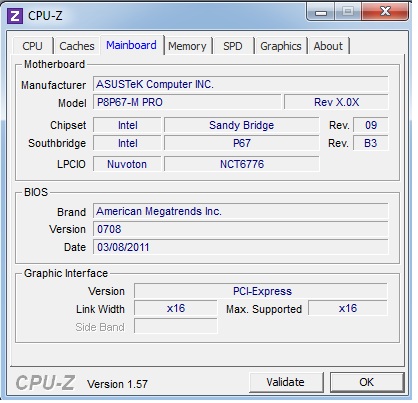

Mach mich jetzt an die CPU-Z Screen Shots.

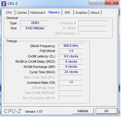

Sodele, hier die Screenshots:)

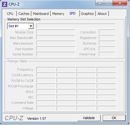

Wie hoch hast du die Spannung nun eingestellt?
Mache bitte noch ein Screenshot vom Reiter SPD (Slot 2) - in dem auch ein RAM drin steckt.
Eine mögliche Alternative (im ungünstigeren Fall zusätzlich) wäre noch die Umstellung der Command Rate im Bios auf 2T (Memory Timing Mode 2N).
Aber möglicherweise reicht die Spannungserhöhung schon aus.

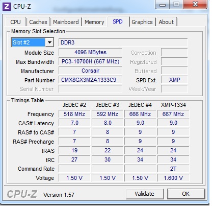

Hier noch der richtige Screenshot vom SPD Reiter...
Welche Spannungseinstellung war vorher drin? AUTO?
Wenn ja, probiere eine geringere Spannung aus (besser 1,55V). Bei den Sandy Bridge Prozessoren ist es noch nicht ganz sicher, welche max. RAM Spannung empfehlenswert ist (ich bitte um Korrektur, falls es etwas gibt).
Waren es bei der 1. Generation der i5/i7 CPU´s noch max. 1,65V, kursieren für die 2. Generation Werte um 1,55 - max. 1,60V.

Wenn der RAM mit 1,5 Volt laufen sollte, OK. Wenn allerdings dauerhaft höhere Spannungen für den störungsfreien Betrieb notwendig sein sollten, würde ich versuchen, den Speicher gegen eine Variante zu tauschen, die wirklich mit 1,5 Volt läuft. Es sei denn der Speicher läuft mit höheren Frequenzen/Latenzen als er soll (was aber eigentlich auch keinen Sinn macht).
Für dein gutes Geld kannst du schließlich auch gute Ware verlangen. Speicher, der mehr als 1,5 Volt braucht, um stabil zu laufen, ist keine gute Ware.
Laut dem XMP Preset soll der RAM für 667MHz + Standardtimings 1,6 Volt benötigen. Guter RAM läuft da auf alle Fälle mit 1,5 Volt.
