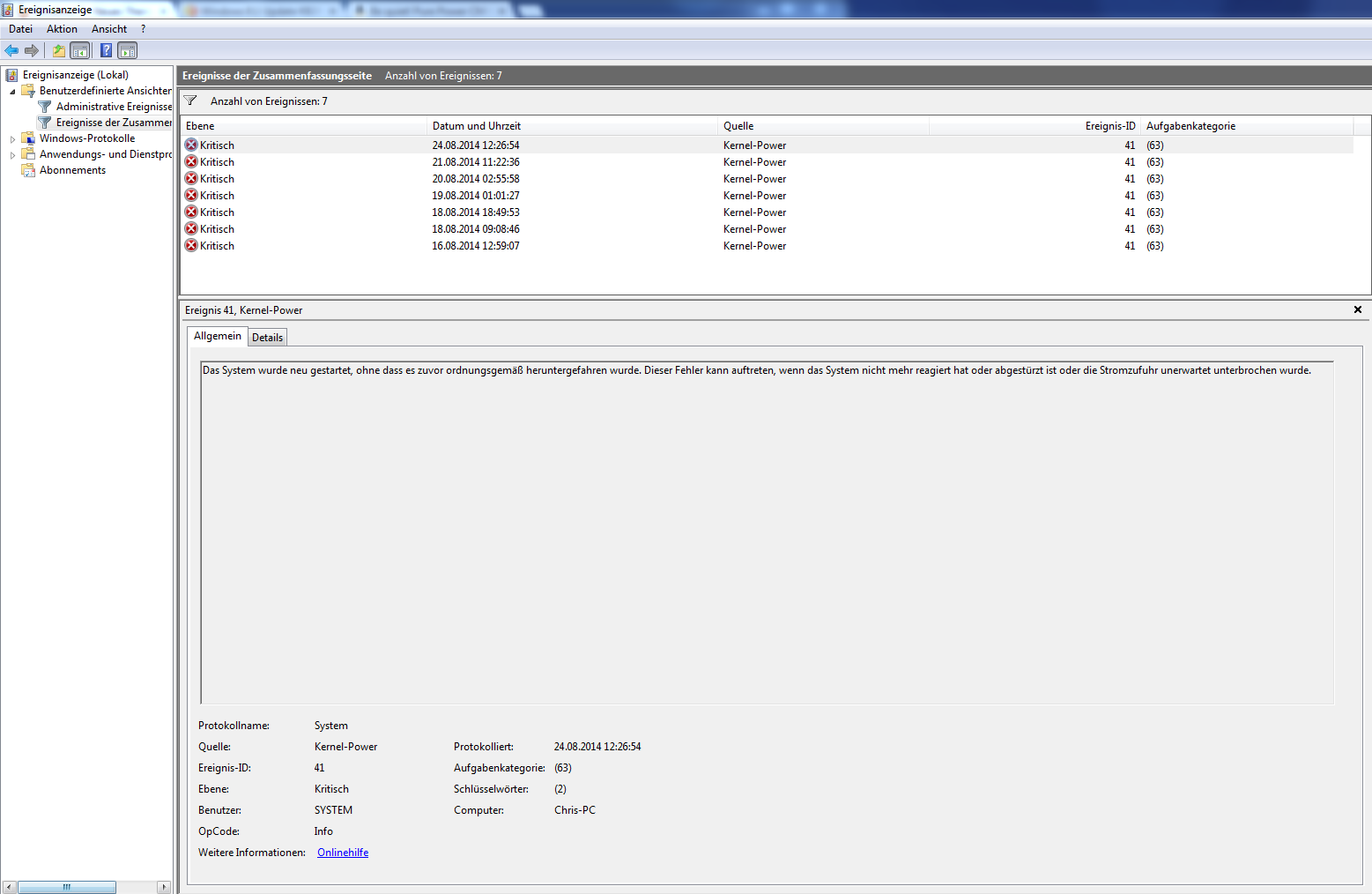

Hier ein Bild wie es bei der Ereignisanzeige aussieht:

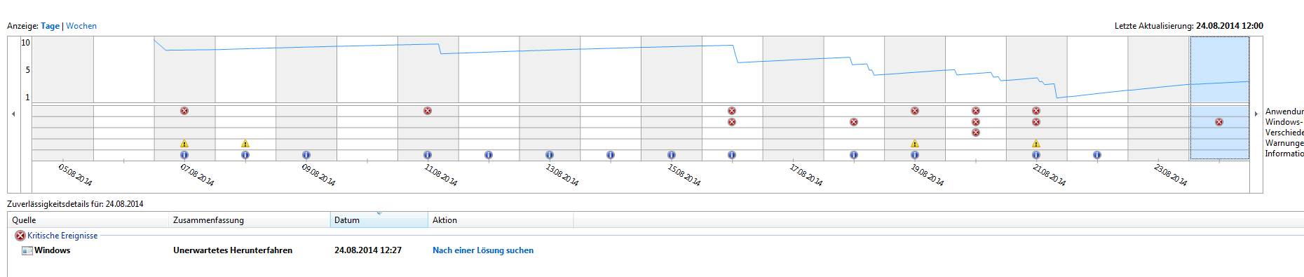

Hier wie es bei den Zuverlässigkeitsverlauf aussieht:

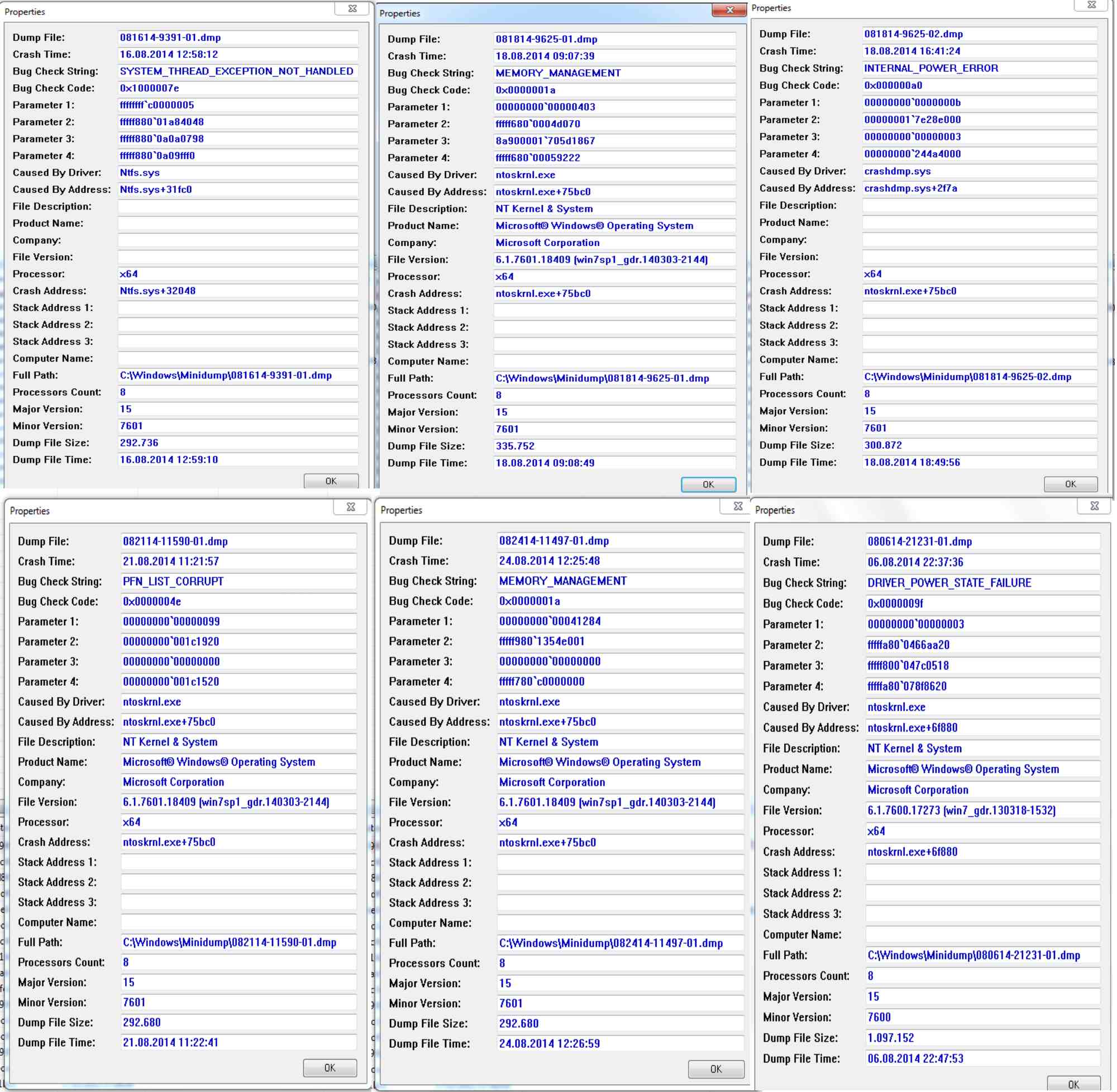

Und hier hab ich alle BlueScreenView Screenshots die ich gemacht habe zu einen großen Bild gemacht:

In der letzten Grafik kann man nichts erkennen!

@FireW
Geh mal direkt auf diesen Link, also ich erkenn auf der Grafik ( via Link und hier im Forum alles)
http://abload.de/image.php?img=allebluescreensviewscb6suw.png

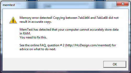

Hatte vor einigen Stunden nochmal MemTest laufen lassen. Dieses mal also nicht übers Bios gebootet, sonder so im Hintergrund laufen lassen. Da kam folgendes raus:
Hallo. Ich hatte den einen RAM Riegel mit MemTest getestet so ca. 5 Stunden. Zwar über Windows aber ich denke das das trz. geht. Also da kamen aufjedenfall keine Fehler. Dann habe ich den RAM Riegel getauscht und mit MemTest geprüft. Da kam ein Fehler heraus. Dann habe ich den Test neu gestartet, da ich vergessen habe den Fehler zu fotografieren. Der Fehler kam dann erneut. Beide Ram Riegel waren auf dem selben Slot, hatten also gleiche Bedingungen. Meine Frage ist nun, ob ich den RAM Riegel zurück schicken sollte, oder ob es noch an etwas anderen liegen kann.
Hier der Link zum Bild:
http://abload.de/img/123m9ptt.png
Danke schon mal.
MrChrisi168i schrieb:
@FireW
Die Temperaturen sind auch von allen Komponenten in Ordnung.
Danke schon mal.

Wie meinst du das? Ich habe das so gemacht:
Naja ich habe die beiden Riegel auf den selben Slots getestet. Also den älteren Slot getestet, Fehler wurde angezeigt. Dann den anderen Riegel auf den selben Slot --> kein Fehler. Deshalb denke ich mal das es der Riegel ist. Oder?
Und wenn bei den neuen Riegel kein Fehler kommt (und bis jetzt auch kein BlueScreen), dann ist es doch gut, oder?
