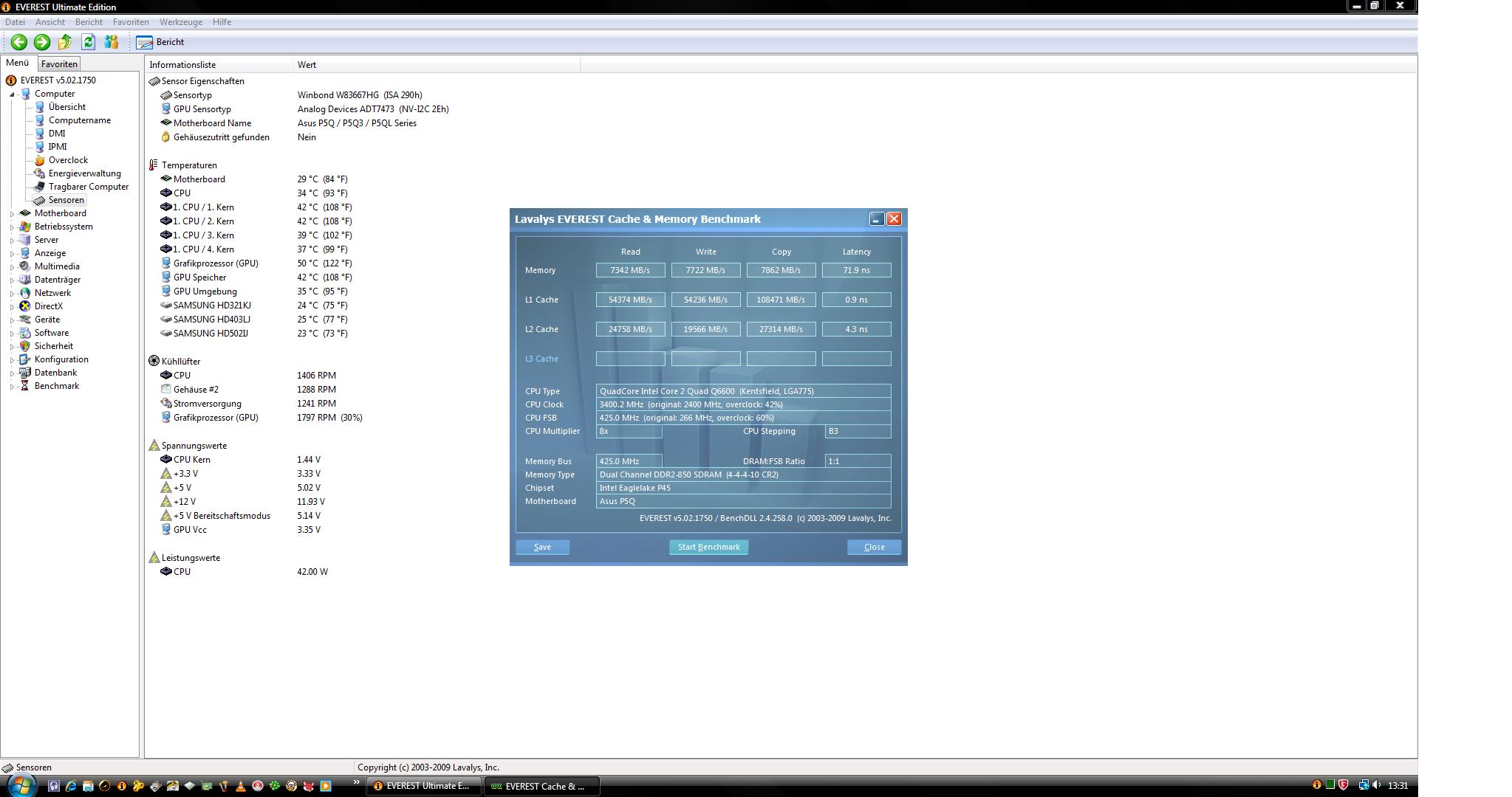

Die OCZ-Reaper habe ich so bei mir eingestellt und sie Laufen ohne Probleme.
4.4.4.10 / 2.2V / 850MHz
Moin
Der ist auf 1:1 gestellt.
Wie stell ich den auf einem Asus Board auf 1:1? Hab ich bisher noch nicht gemacht :/
Moin
Bei meinen Board gleiche ich den RAM tackt den FSB tackt an so stellt sich der Teiler Automatisch auf 1:1 ein.
So ist es bei meinem Board.
