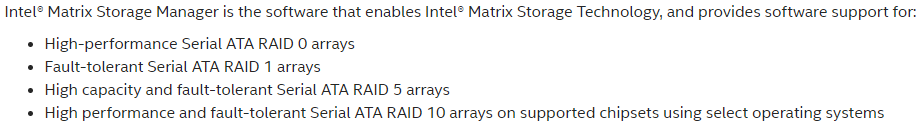

"drivers\iastorv.sys"
Ist das nicht ein Raid oder SATA Treiber von INTEL? Was hat der auf diesem System verloren?

Otterly_Bored schrieb:
Außerdem dass "drivers\iastorv.sys" .... fehlerhaft
Was denn auch der Intel RST Treiber hier zu suchen auf dem AMD System.

Hier werden aber keine Treiber Namen erfunden dann.
Den Iastorv bringt Windows auch nicht mit
bzw gehört nicht von Haus aus zum Windows System.
