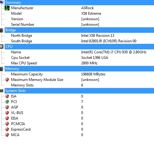

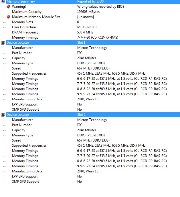

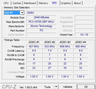

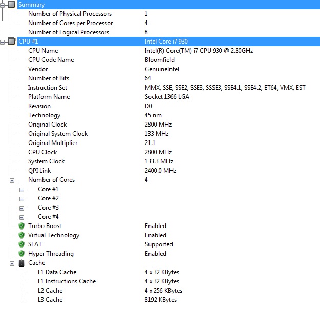

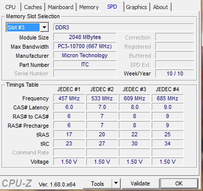

ich fände es wichtig etwas mehr infos über die hardware zu bekommen, z.b. über CPU-Z bzw. CPUID screens, wie beispielsweise hier:
http://ghostsofp.com/Images/Office721.jpg
die screens bitte mit allen 3 riegeln drin machen - falls es nicht die identischen werte sind, von allen drei SPD einstellungen (über slot drop down menu)
netzteil marke und typ wäre auch nicht schlecht.
in der zwischenzeit würde ich nur mal einen einzelnen riegel probieren, so lange, bis du alle drei einmal drin hattest. wenn immer ein bluescreen auftritt, ist ein einzelner riegel nicht defekt, sondern entweder eine einstellung im bios verkehrt oder die riegel sind mit dem board nicht sonderlich kompatibel (gibts auch)

die daten sehen mal nicht besorgniserregend aus - leider keine spannungsangaben beim ram dabei.
