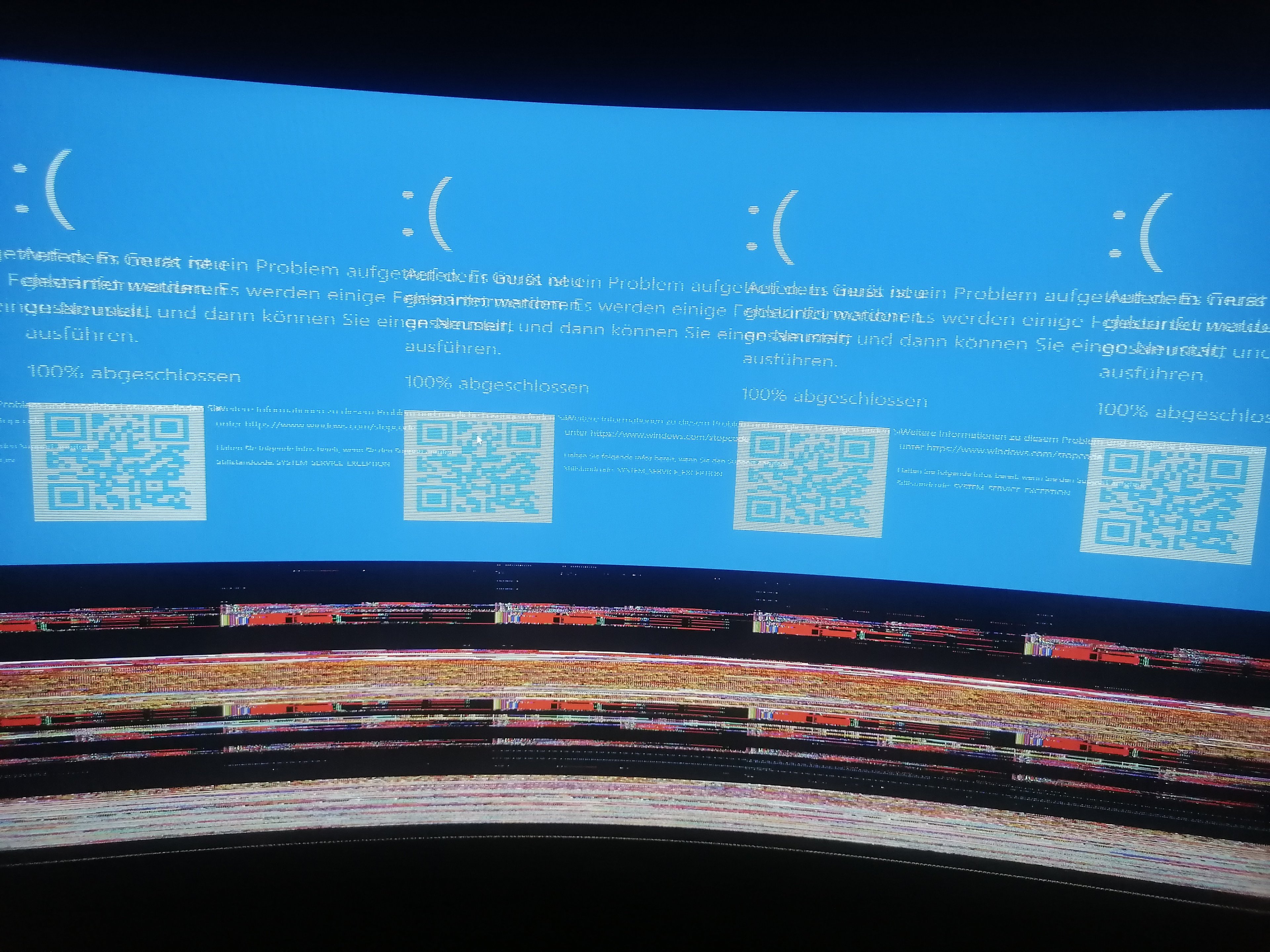

Die Bluescreens treten seit dem zurücksetzen und neu aufsetzen des Betriebssystem vor allem beim spielen auf.
Ich hatte den PC neu aufgesetzt weil ich folgende Dinge verändert habe:
Neue Grafikkarte (RX590 -> RX6700 XT). neue Haupt-SSD (1TB M.2), 2 neue RAM (von 2x8 GB auf 4x8 GB, alles genau die gleichen)
Taktrate im UEFI auf 3000 gestellt. Neue Grafikkarte mit 1x HDMI und 1x DP mit den Monitoren verbunden (vorher 2x HDMI).
Vor allem beim zocken kommt oft ein Bluescreen. Gespielt wird dabei Path of Exile, Guild Wars 2 und Age of Empires 4 in 2K-Auflösung und hohen Grafikeinstellungen. Nebenbei sind Chrome, Steam, Spotify und Discord geöffnet. Besonders in AoE4 stürzt es häufig ab.
Allerdings habe ich auch schon knapp 2 Stunden am Stück zocken können ohne Absturz, was meine Vermutung ein zu kleines Netzteil zu haben, nicht bestätigt hat.
Der Hauptbildschirm sieht dabei so aus wie auf dem Bild. Man kann den Fehlercode kaum erkennen aber ich meine dort steht
"SYSTEM SERVER EXCEPTION". Das Bild des 2. Monitor friert einfach nur ein.

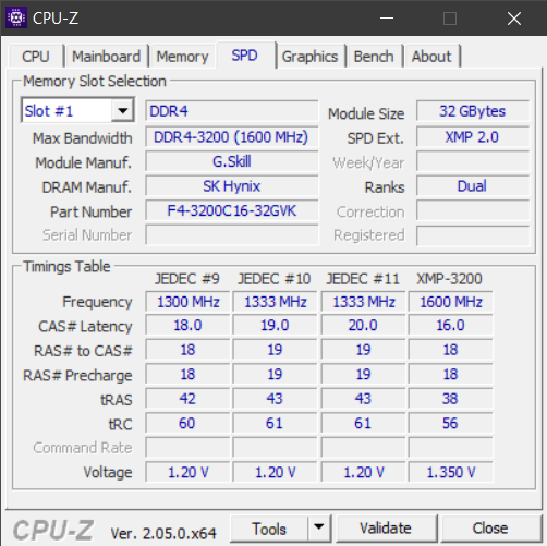

Du kannst mit CPU-Z schauen, ob Speicherchips vom selben Hersteller kommen und ob die Basis-Geschwindigkeit gleich ist.
Bild für zB Ram-Slot #1 hier im Anhang.
