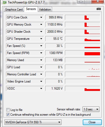

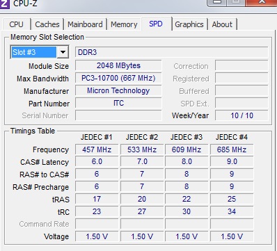

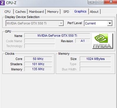

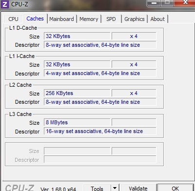

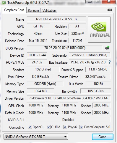

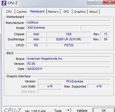

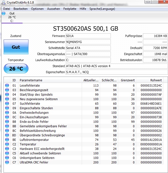

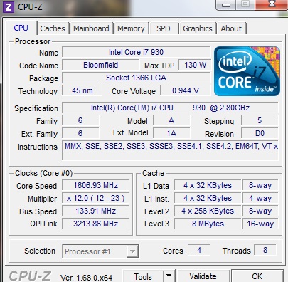

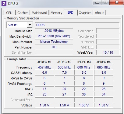

Hier deine angeforderten Screenshots.

sieht eigentlich alles ok aus, mhhhhhh, du hast nur Windows und Treiber von deinem Mainboard und deiner Graka drauf oder? also keine spezielle Sachen oder
wann stürzt dein PC eigentlich denn immer ab ? bei bestimmter Aufgabe ?
Ansonst nimmst du 1 Speichermodul erst mal raus und teste ne Weile mit nur 1 ^^
p.s. was für ein Netzteil hast du denn?

z.B. wenn man 1866MHz Speicher kauft und man ihn Standard lässt, wird der Speicher meistens vom Bios nur 1333 bzw. 1600Mhz eingestellt, man kann natürlich die korrekte Werte des Speichermoduls manuell vornehmen,z.B. 1866,1.5V eintragen usw., oder man lädt einfach das Speicherprofil, was im Speichermodul gespeichert ist, dann werden die korrekte Werte automatisch übernommen und eingestellt, also MHz, Spannung usw.
Keine Ahnung , ob das Bios deines MBs und dein Speicher so was schon unterstürzen, aber wie gesagt, die Werte deiner Speichermodule sehen korrekt aus und müssten nichts verändert werden
p.s. hast du schon mal Bios-Reset/Clear Cmos gemacht ? bzw. hast du im Bios vieles verändert?
Wir hatten einen Bios resett durchgeführt und bekannte haben da nochmal einiges umgestellt, danach waren ja die bluescreens weniger und so ist es noch eingestellt. die batterie hab ich noch nie rausgenommen, weil ich angst hab, dass ich dadurch das mb schrotte und das wäre extrem teuer, da ich mir dann auch gleich nen neuen cpu kaufen könnte, weil mein mb nicht mehr hergestellt wird, bzw mit diesem sockel nicht mehr.
soweit ich weiß, haben die da einiges umgestellt, was alles genau keine ahnung. aber zb die timings vom ram.
Die Timings vom RAM haben sie vermutlich fest eingestellt!?
Zumindest scheint es aber, dass der Timing Modus "Command Rate" auf "2T" umgestellt wurde. Das kann auch so gelassen werden.
Wenn es damit nun etwas besser geworden ist, würde ich noch weitere Einstellungen testen.
Timings der RAM auf 9-9-9 (ist ja schon so), aber den tRAS Wert auf mind. 27 clocks anheben.
Spannung der RAM fest auf 1,50V, bei anhaltenden Problemen schrittweise bis max. 1,65V anheben (schrittweise! nicht mehr als max. 1,65V).

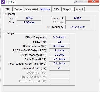

Dann schau ma mal, ob mit den RAM Timings das noch verbessert werden kann. Gehe ins Bios Menü "OC Tweaker" -> "DRAM Timing Control".
Dort stellst du die nachstehenden Einträge wie folgt um:
- DRAM tCL: 9
- DRAM tRCD: 9
- DRAM tRP: 9
- DRAM tRAS: 27
- DRAM Command Rate: 2T (falls nicht schon geschehen).
alle anderen Einträge lässt du auf AUTO.
Anschließend zurück ins Menü "OC Tweaker" und dort den Eintrag:
"DRAM Voltage" auf 1,50V.
Abschließend die Änderungen abspeichern (mit der F10 Taste = Save & Exit).
Der PC startet nach nochmaliger Bestätigung neu. Überprüfe, ob Firefox und Thief immer noch abstürzen.
Wenn ja, erhöhe die RAM Spannung im Bios (DRAM Voltage) um eine Stufe.

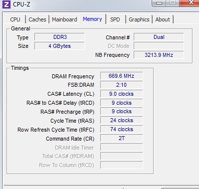

Nach der Änderung der Timings bitte noch einen aktuellen Screenshot von CPU-Z (Reiter Memory) posten.
Also!
Mit einem Riegel: 0 Bluescreens.
Hab heute den 2. mit reingemacht, gleich im 1. Game Bluescreen. Was mir auch auffällt ist, dass er wenn 2 Riegel drin sind total laut wird.
Ich switche jetzt mal die timings.
habe nun wieder nur 2gb drin aber den 2. Ram in slot 1 (dh der der heute dazugekommen ist).
edit: Thief wieder abgekackt ._.
