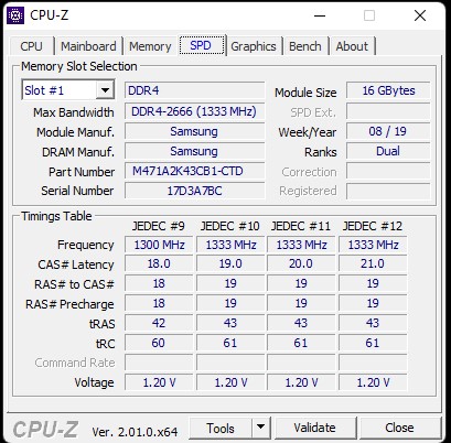

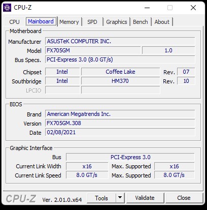

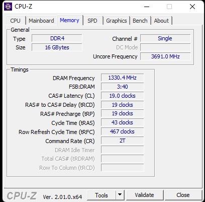

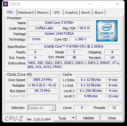

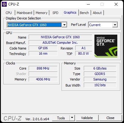

Ich hab nochmal paar Bilder angehangen, von CPU-Z und Laptop / Ram Details.

Pauschal hätte ich ja gleich geantwortet: Sind doch Samsung Module drauf; was wollt ihr denn? Aber es soll ja auch noch Fälschungen geben und wer weiß, ob Samsung nicht auch ihren Ausschuss durch irgendwelche Kanäle entsorgt.
