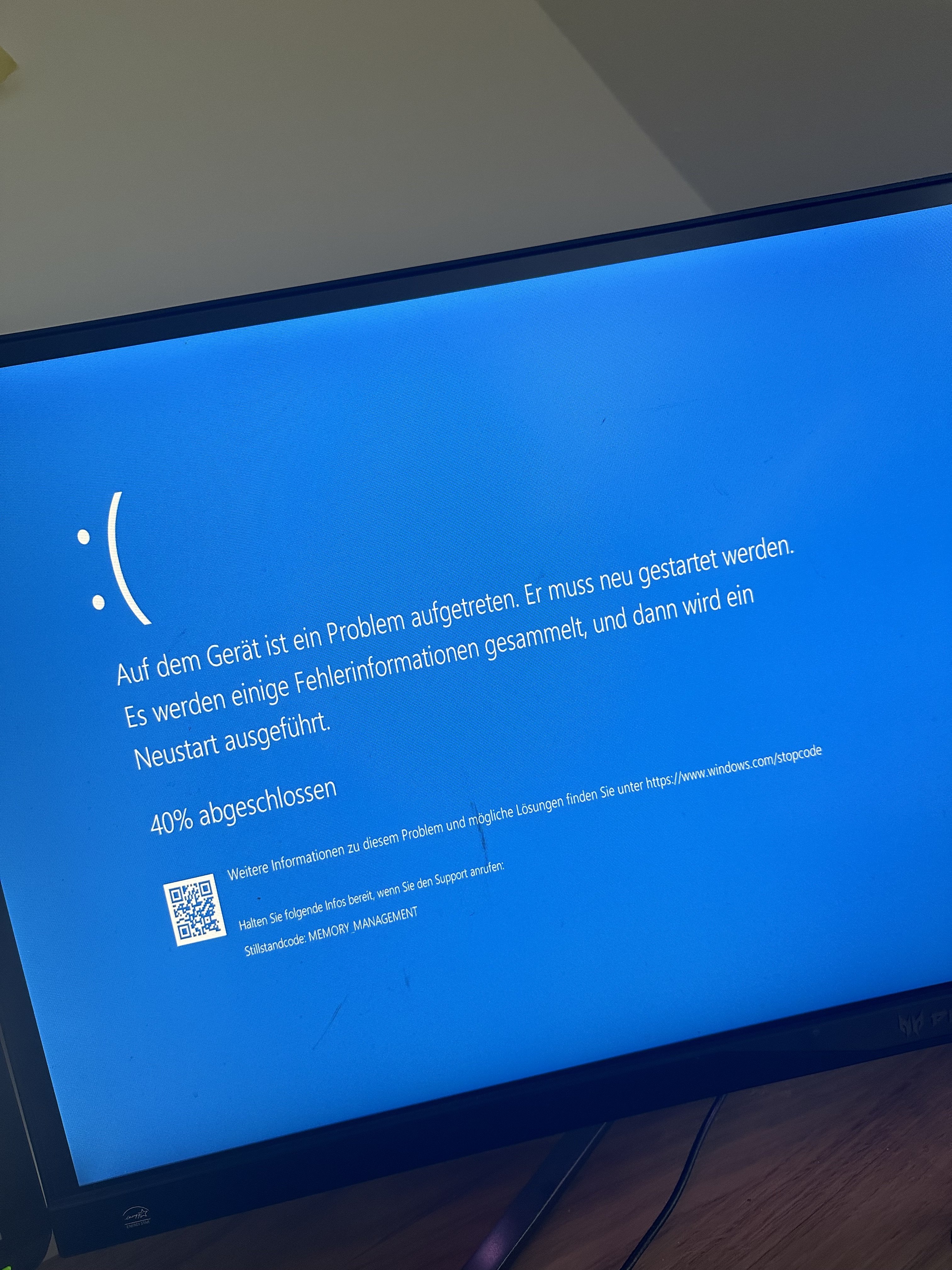

Eben ist der Pc wieder eingefroren und dann kam der Bluescreen mit Memory Management. Ich habe die beiden neuen Riegel in die gesetzt wo die alten auch drin waren. 2 und 4. Kann das evtl ein Problem sein? Ich bin leider der totale Leie was sowas angeht..
Dann mag er den Speicher nicht. Im bios muss irgendwo XMP stehen, dass solltest du aktivieren, dann läuft der Speicher mit seinen Specs. Wenn er immer noch abstürzt, mag dein Board den neuen Speicher nicht.

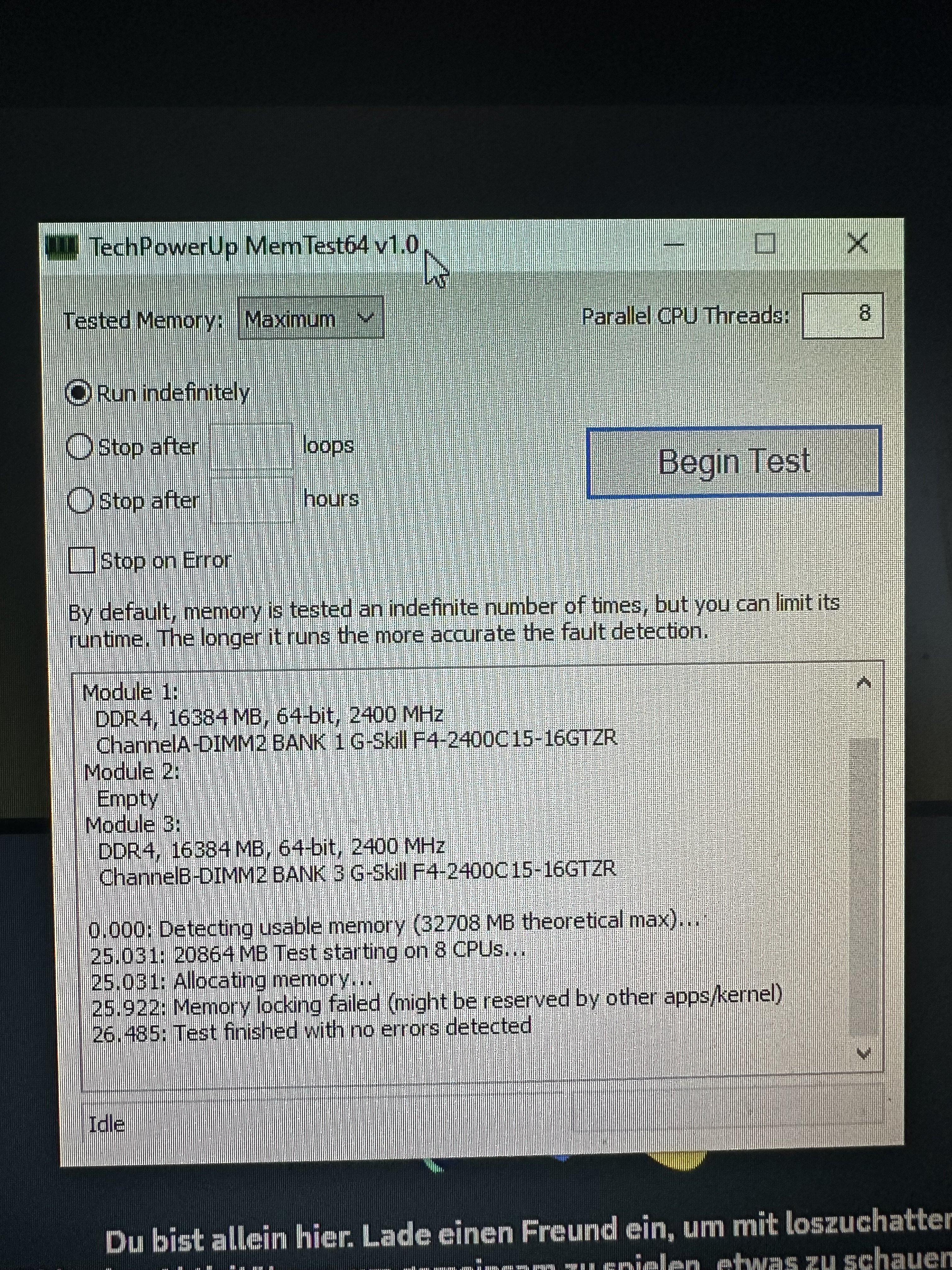

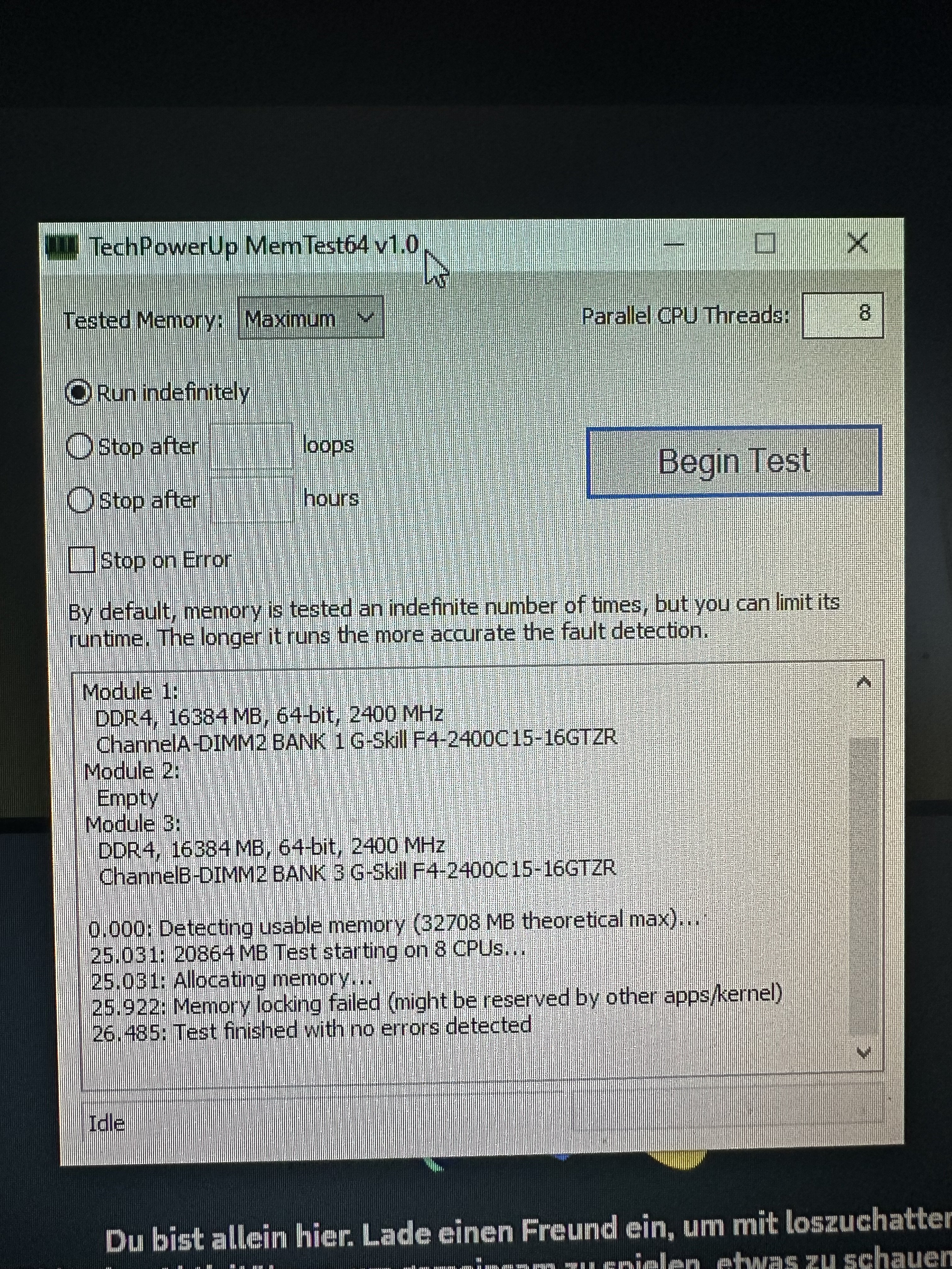

Wenn ich den Code da richtig lese sind das G.Skill Aegis.
Die sind eh bekannt für Konflikte mir anderer Hardware, und für Unzuverlässigkeit.
Wenn du die Möglichkeit hast gib sie zurück und kauf RipJaws, die sind unbedeutend teurer und um einiges Problemloser.
So nach einer schnellen Suche, das sollten diese RAM sein:
https://geizhals.at/g-skill-trident-z-rgb-dimm-kit-16gb-f4-2400c15d-16gtzr-a1561133.html
Stimmt das?

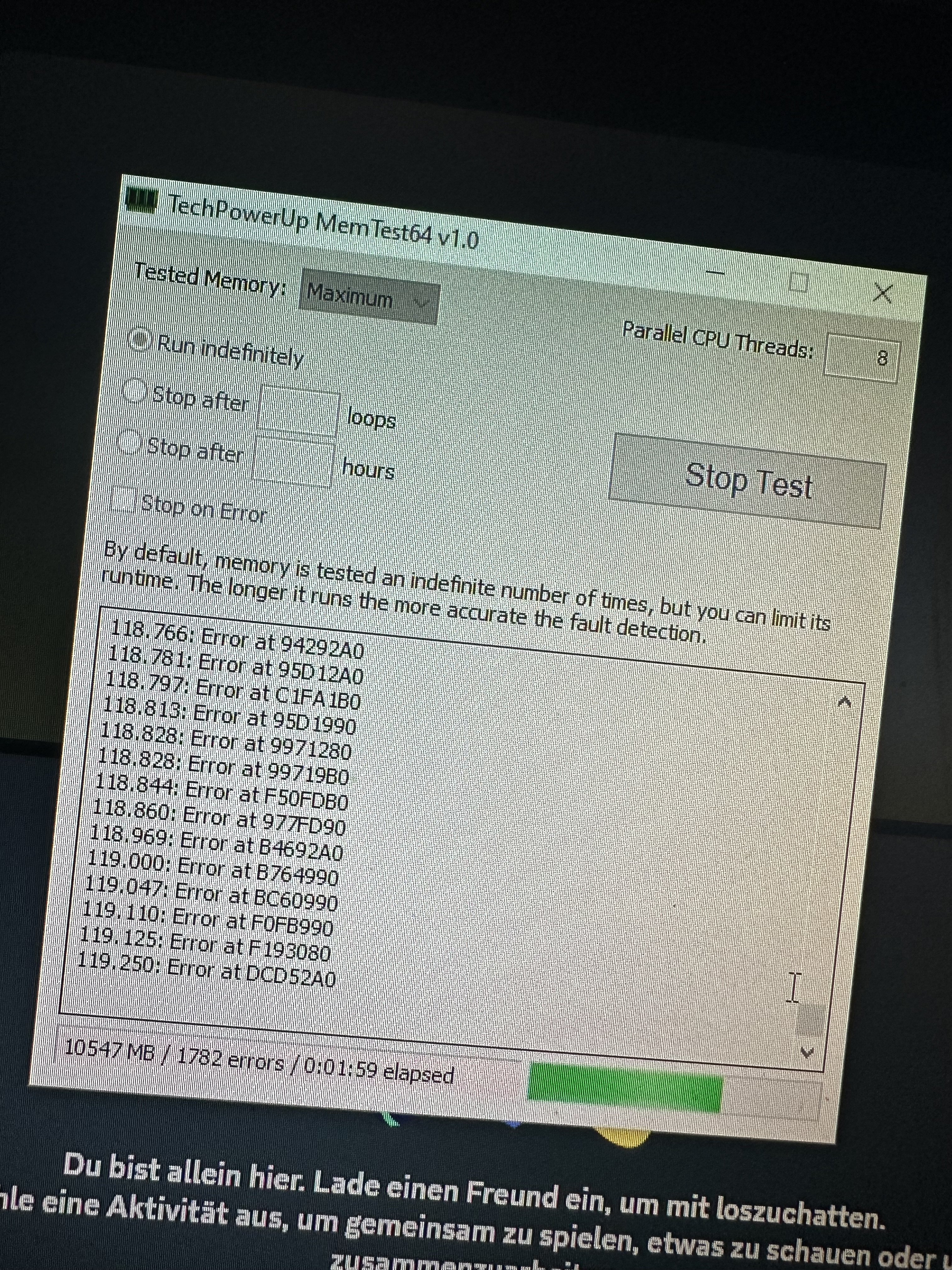

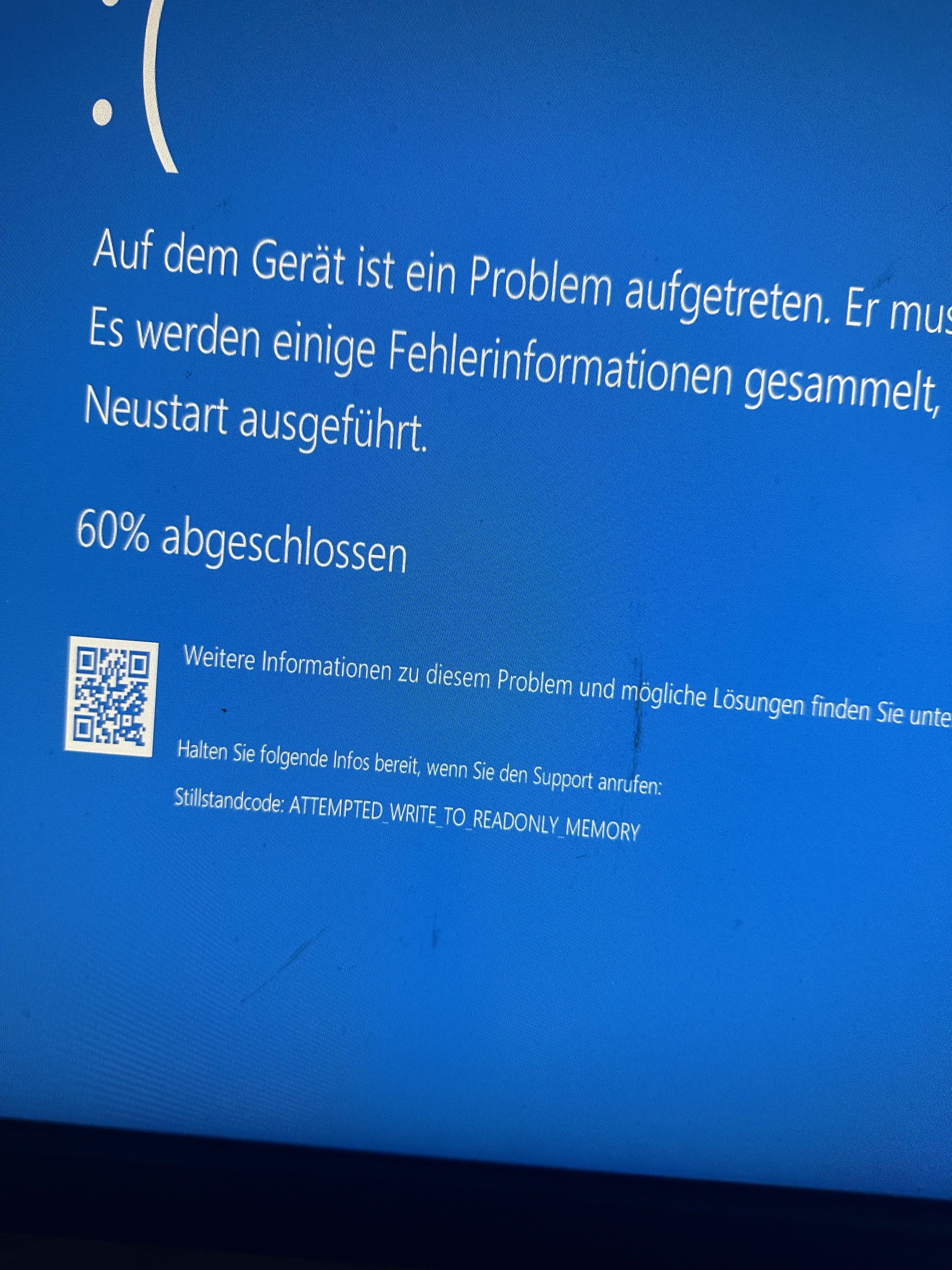

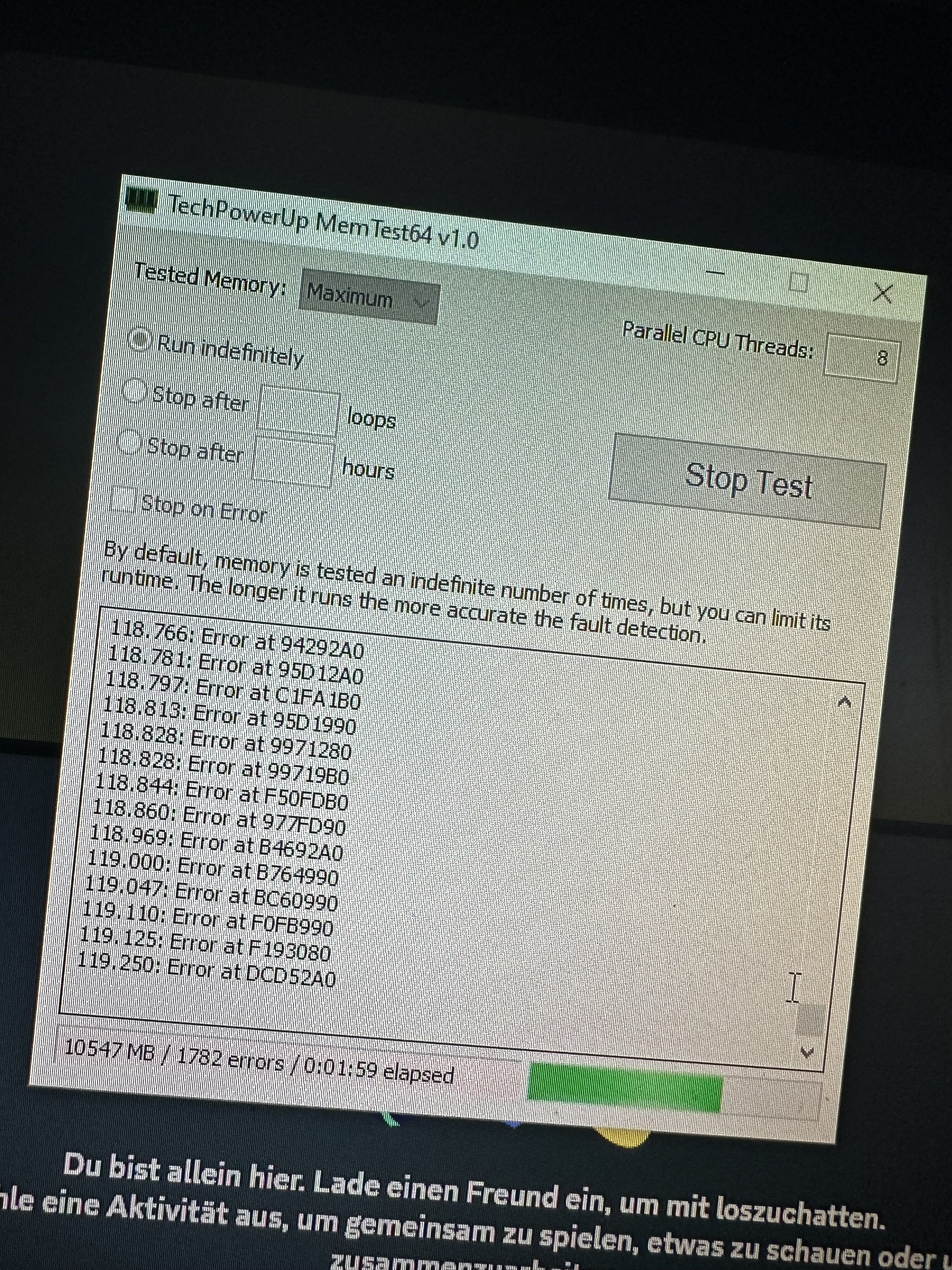

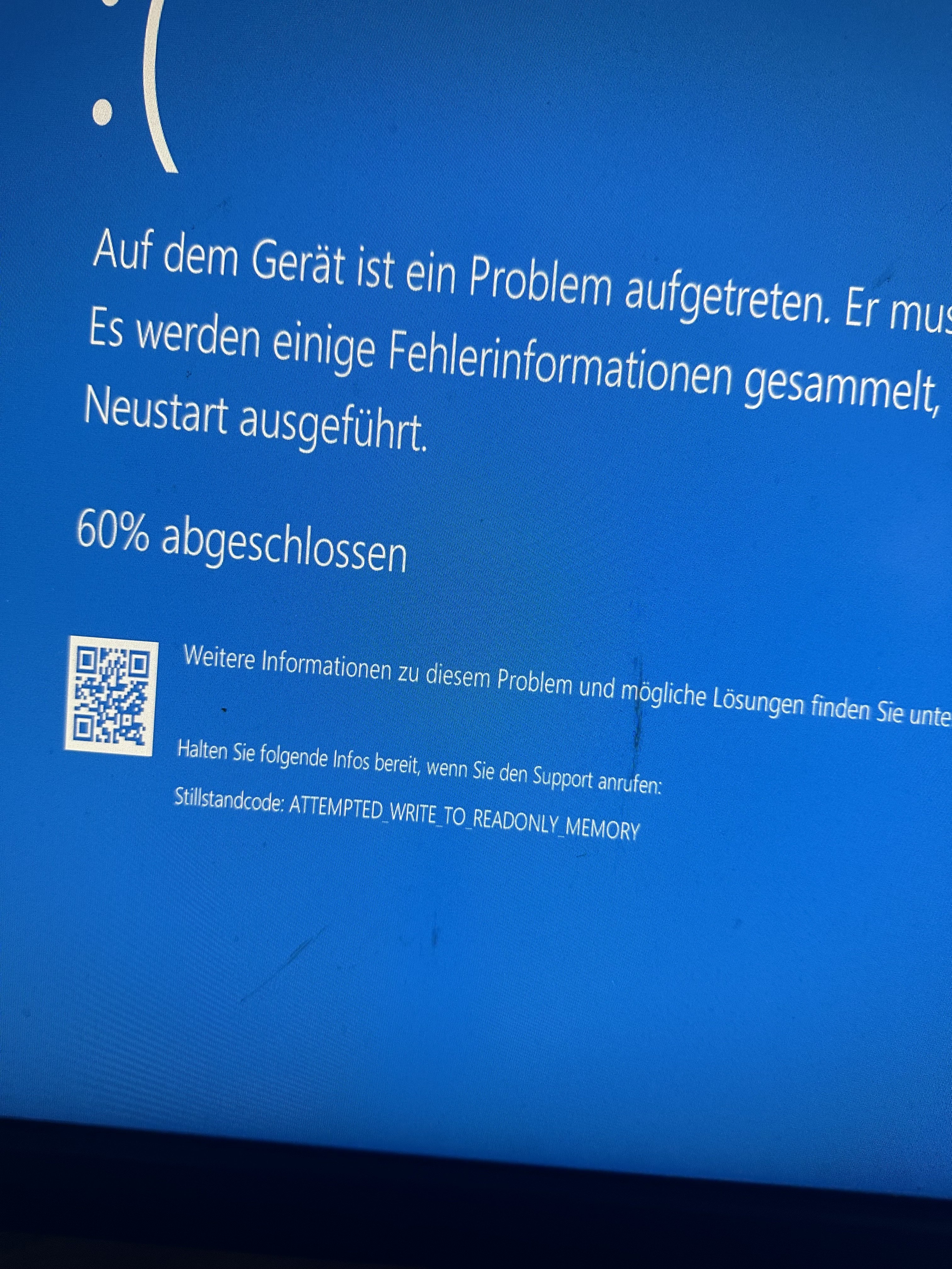

Grad wieder einen freeze und danach das Programm durchlaufen lassen. Tausend Fehlermeldungen und ein neuer Bluescreen mit anderer Botschaft.
Das sind schon Trident Z, die Aegis enden mit GIS.
