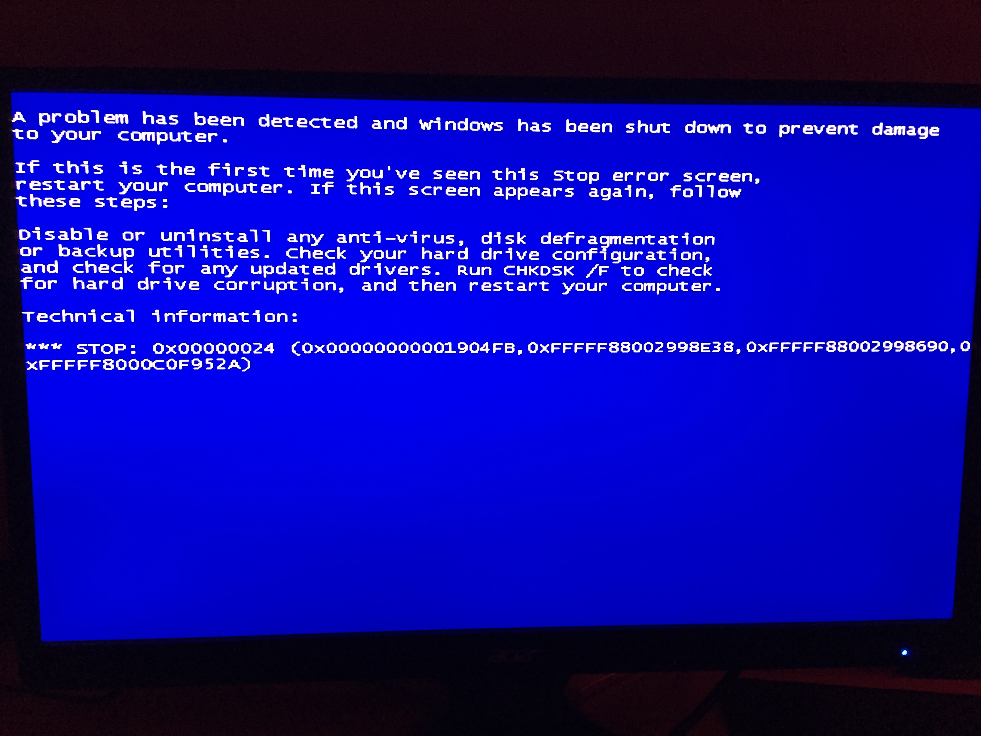

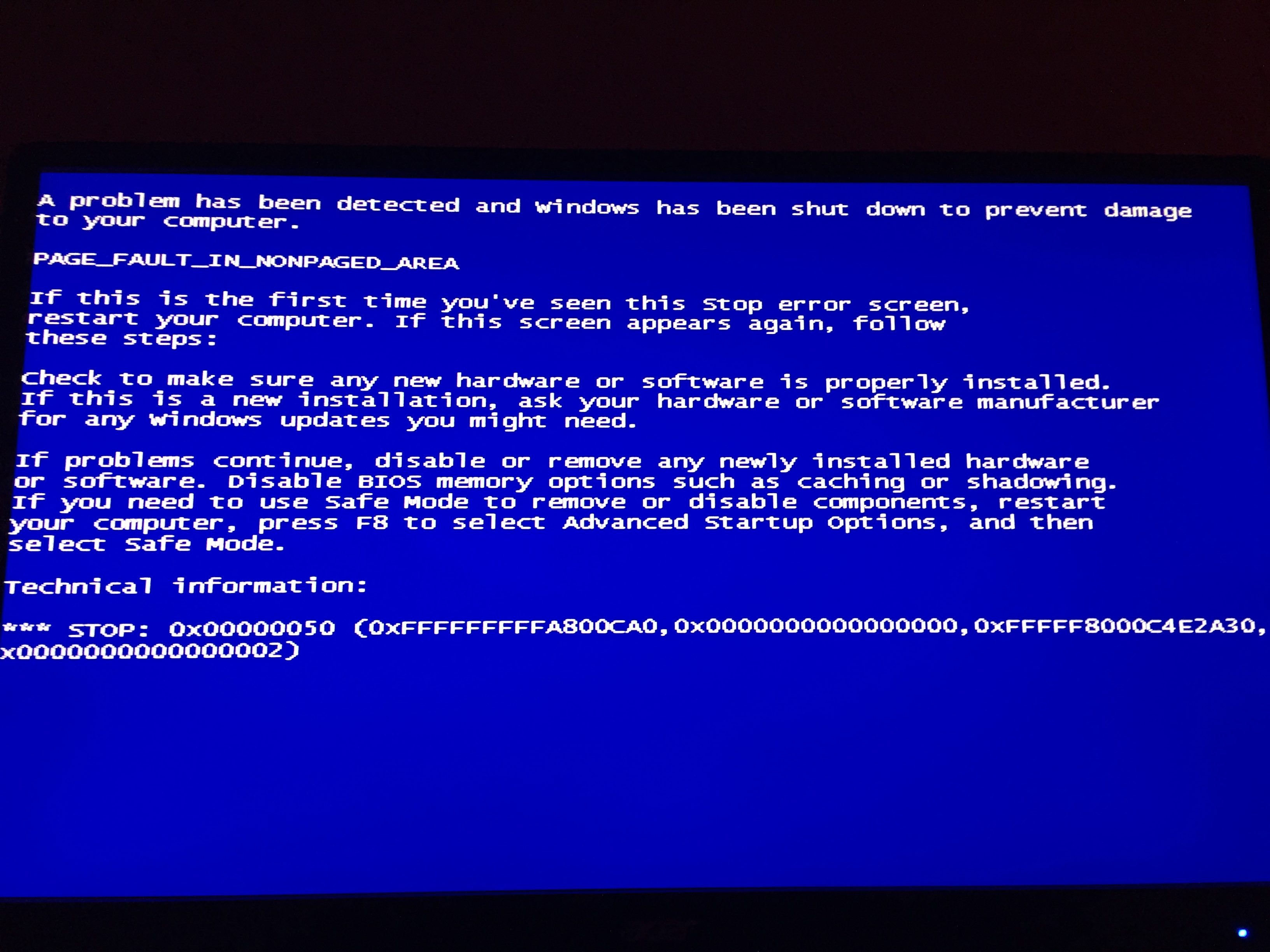

Ich hab jetzt auf Windows reparieren gedrückt und nun folgender Bluescreen :
BSOD 0x00000024 deutet auf Fehler mit dem Filesystem hin, aber der BSOD 0x00000050 auf RAM Probleme. Daher würde drigend empfehlen mal das RAM richtig testen, damit RAM Fehler auszuschließen sind. Dazu die iso / img von Memtest86+ von CD oder USB-Stick booten, denn man kann nicht unter Windows sinnvoll das RAM testen. Es sollten min. 6 PASS abgewartet werden und es darf dabei kein einziger Fehler auftreten, also am Besten über Nacht laufen lassen.

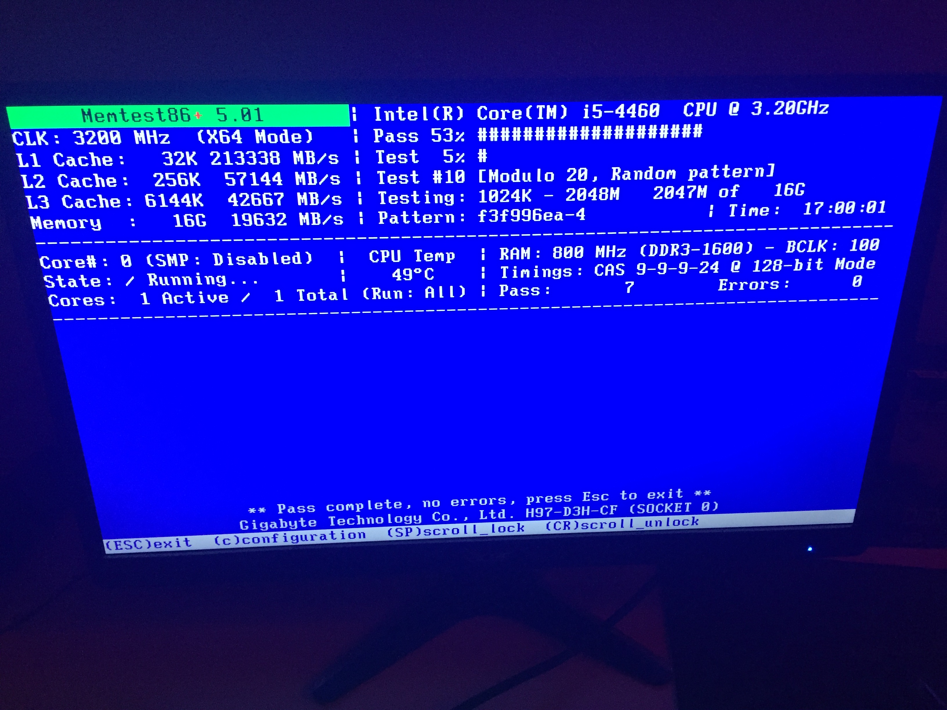

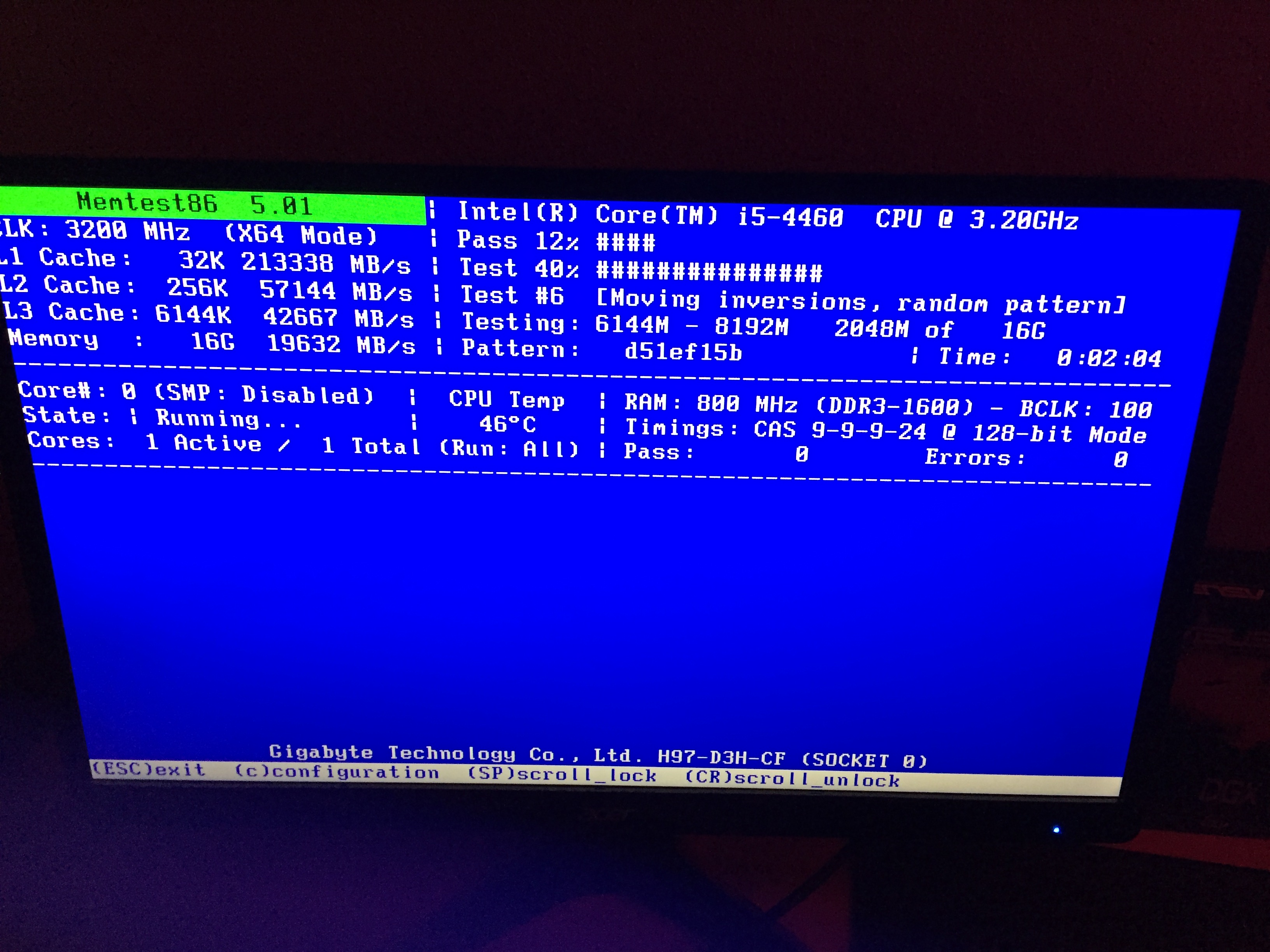

Hab gerade Memtest gestartet alles is Ordnung so?
Ja, jetzt laufen lassen am Besten bis morgen früh und schauen ob dann hinter Errors immer noch 0 steht.
Das ist gut, keine RAM Fehler und damit liegt schon mal kein Defekt vor. Es könnte aber bei Hitze oder hoher Last Probleme mit der Spannungsversorgung geben, eine halbe Stunde Prime und dabei die Temperaturen mit z.B. HWInfo zu überwachen könnte nicht schaden.
