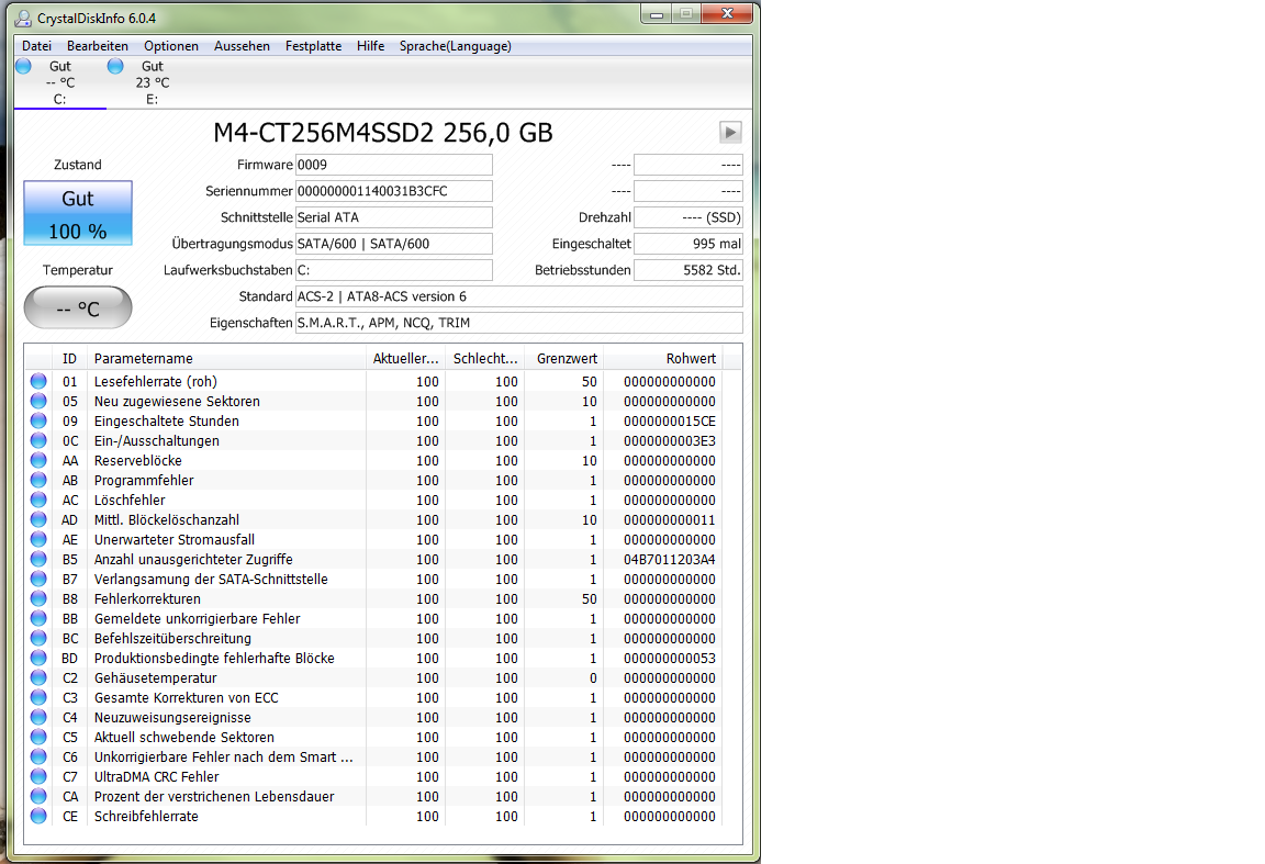

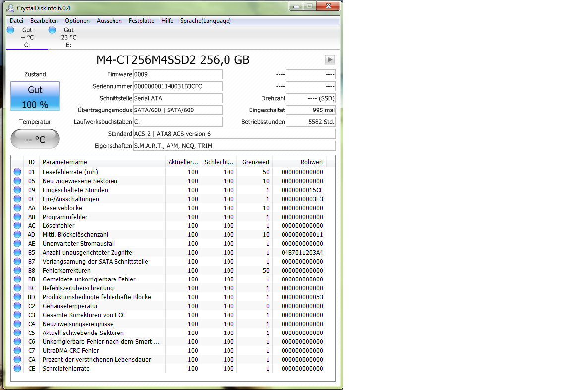

Und wenn es an den Platten liegen sollte - teste mal mit CrystalDiskInfo - und poste hier die Werte.
CrystalDiskInfo 6.0.4 (C) 2008-2013 hiyohiyo

(1) M4-CT256M4SSD2 : 256,0 GB [0/4/0, pd1] - mi
(2) SAMSUNG HD103SI : 1000,2 GB [1/X/X, jm1] (V=152D, P=2329)
(1) M4-CT256M4SSD2
Model : M4-CT256M4SSD2
Firmware : 0009
Serial Number : 000000001140031B3CFC
Disk Size : 256,0 GB (8,4/137,4/256,0/256,0)
Buffer Size : Unbekannt
Queue Depth : 32
# of Sectors : 500118192
Rotation Rate : ---- (SSD)
Interface : Serial ATA
Major Version : ACS-2
Minor Version : ATA8-ACS version 6
Transfer Mode : SATA/600 | SATA/600
Power On Hours : 5582 Std.
Power On Count : 992 mal
Wear Level Count : 17
Temparature : Unbekannt
Health Status : Gut (100 %)
Features : S.M.A.R.T., APM, 48bit LBA, NCQ, TRIM
APM Level : 00FEh [ON]
AAM Level : ----
-- S.M.A.R.T. --------------------------------------------------------------
ID Cur Wor Thr RawValues(6) Attribute Name
01 100 100 _50 000000000000 Lesefehlerrate (roh)
05 100 100 _10 000000000000 Neu zugewiesene Sektoren
09 100 100 __1 0000000015CE Eingeschaltete Stunden
0C 100 100 __1 0000000003E0 Ein-/Ausschaltungen
AA 100 100 _10 000000000000 Reserveblöcke
AB 100 100 __1 000000000000 Programmfehler
AC 100 100 __1 000000000000 Löschfehler
AD 100 100 _10 000000000011 Mittl. Blöckelöschanzahl
AE 100 100 __1 000000000000 Unerwarteter Stromausfall
B5 100 100 __1 04B5011203A3 Anzahl unausgerichteter Zugriffe
B7 100 100 __1 000000000000 Verlangsamung der SATA-Schnittstelle
B8 100 100 _50 000000000000 Fehlerkorrekturen
BB 100 100 __1 000000000000 Gemeldete unkorrigierbare Fehler
BC 100 100 __1 000000000000 Befehlszeitüberschreitung
BD 100 100 __1 000000000053 Produktionsbedingte fehlerhafte Blöcke
C2 100 100 __0 000000000000 Gehäusetemperatur
C3 100 100 __1 000000000000 Gesamte Korrekturen von ECC
C4 100 100 __1 000000000000 Neuzuweisungsereignisse
C5 100 100 __1 000000000000 Aktuell schwebende Sektoren
C6 100 100 __1 000000000000 Unkorrigierbare Fehler nach dem Smart Offline Scan
C7 100 100 __1 000000000000 UltraDMA CRC Fehler
CA 100 100 __1 000000000000 Prozent der verstrichenen Lebensdauer
CE 100 100 __1 000000000000 Schreibfehlerrate

C5 100 100 __0 000000000000 Aktuell schwebende Sektoren
C6 100 100 __0 000000000000 Unkorrigierbare Sektoren
C7 100 100 __0 000000000000 UltraDMA CRC Fehler
C8 100 100 __0 000000000000 Schreibfehlerrate
C9 253 253 __0 000000000000 Software Lesefehlerrate

Die Platten sind mMn ok.
Versuch das NT.
