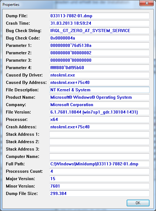

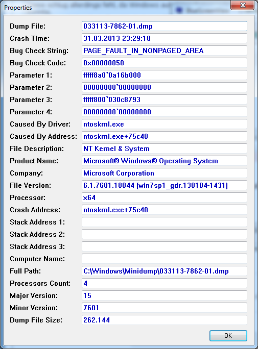

Heute kam es dann zu zwei Bluescreens.
Hier sind die beiden Screenshots davon, was Bliescreenview dazu sagt:
Im Netz finde ich dazu nur, dass es wohl am RAM liegen soll.
Aber da ich meine ja bereits mehrfach getestet habe, frage ich nun hier nach, was ihr meint.
Meint ihr, dass meine neue SSD schuld sein könnte?
HD Sentinel meint, dass es der SSD gut gehe, und sie besteht einen erweiterten Selbsttest.
Auch CDI gibt ihr 100%.
