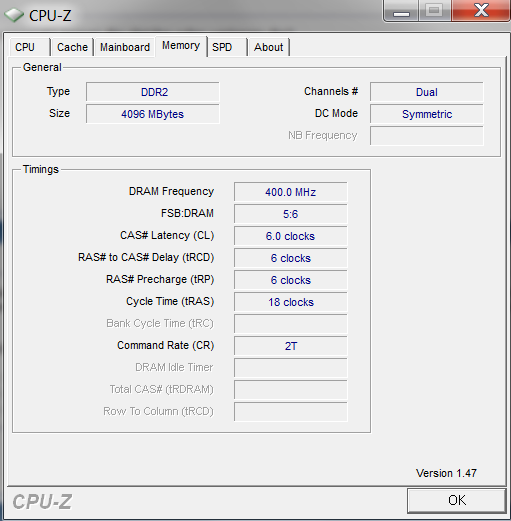

Mir ist gerade aufgefallen, dass der FSB bei nur 333MHz liegt, der Speichertakt aber bei 400. Schade, dass die asynchron laufen, auch wenns eigentlich egal ist :D

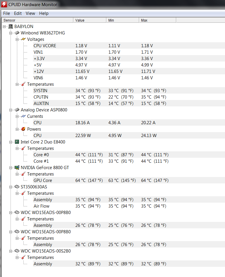

Die Werte für das Netzteil:
CPU: 1,184-1,192V
3,3V: 3,328V
5V: 5,064V
12V: 11,872V
Hier noch die SMART Werte.
Und hier noch die Daten vom HW Monitor.
Beim Kopieren + Primce95 Torture Test geht die Spannung auf der 12V Leitung auf 11,65 runter.
Hier noch der Screen von dem HW Moni.

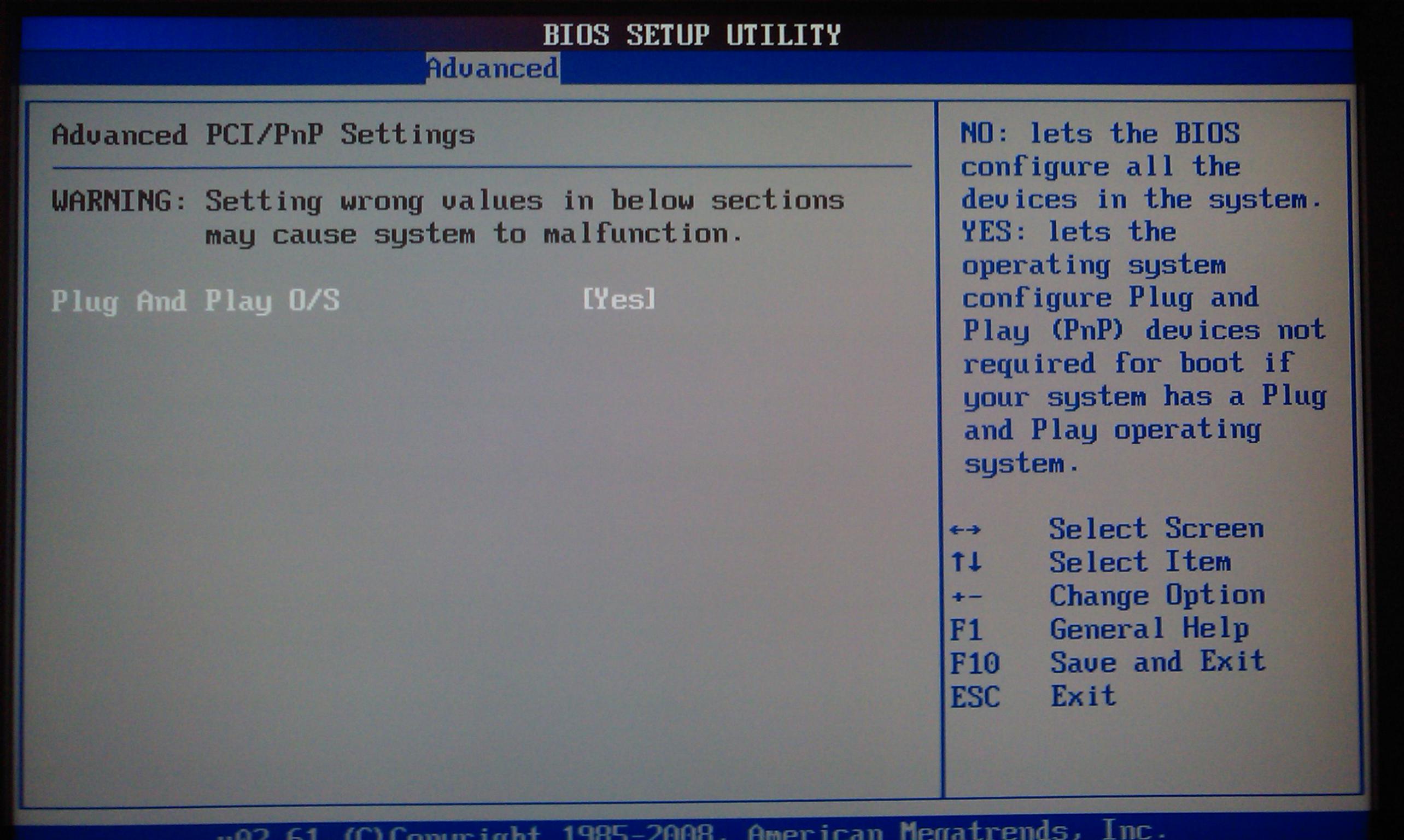

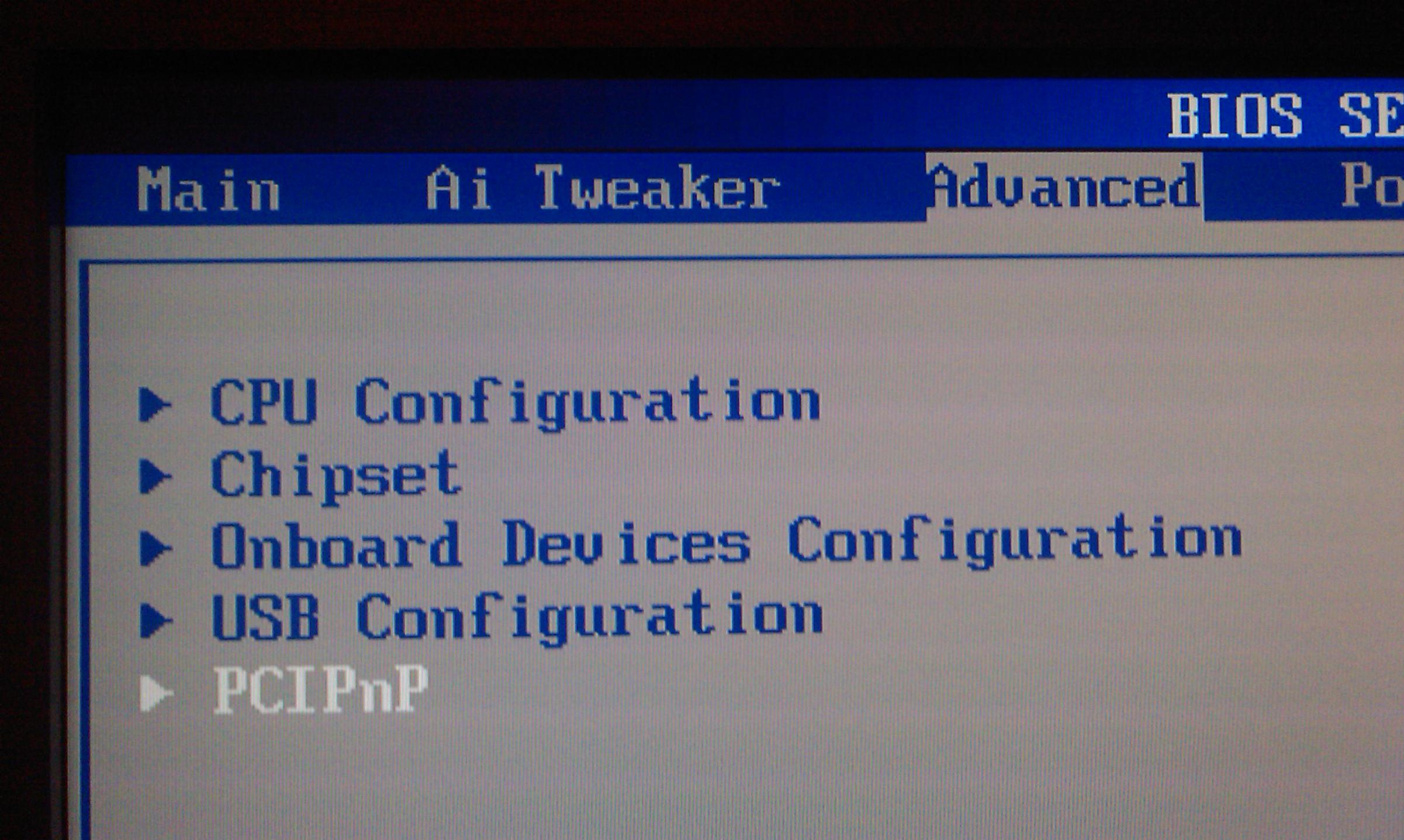

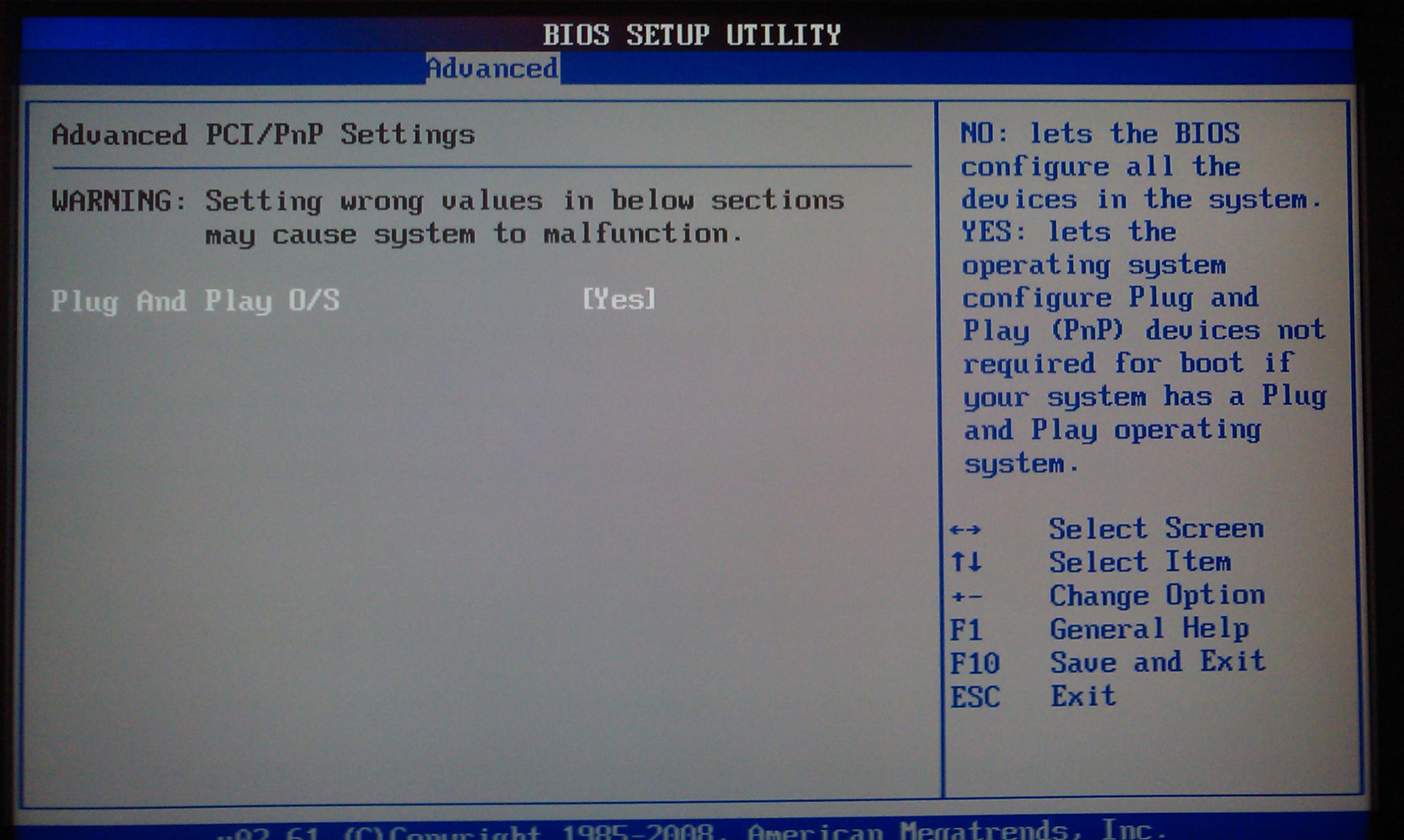

Habe jetzt, um das Netzteil auszuschliessen, die 88GT gegen die Ati 3450 getauscht. Musste danach das BIOS reseten. Da ist mir eine Einstellung aufgefallen und ich frage mich ob ich die richtig gesetzt habe? Siehe Screens.
Habe auch die WD Platten abgehängt. Wie externe WD Platte wird wieder per eSATAp erkannt, aber das war auch gestern schon der Fall. Wenn man die allerdings auswerfen lässt und wieder dran macht, dann wird sie nicht erkannt. Erst ein Neustart bringt Abhilfe.
Überlege einen BIOS Update zu machen, falls es ne neue Version für mein Board gibt, aber das werde ich gleich nachgucken.

Die Messwerte der Spannungen des Netzteils und die Smart-Werte sehen eigentlich ganz normal aus. Die 11.65V bei Last bewegen sich noch innerhalb der Toleranz.

Die BIOS Option "Plug & Play OS" kannst du versuchsweise mal auf No stellen. Aber ich glaube nicht, dass es daran liegt.

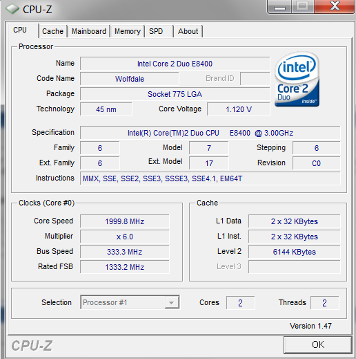

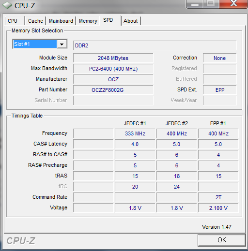

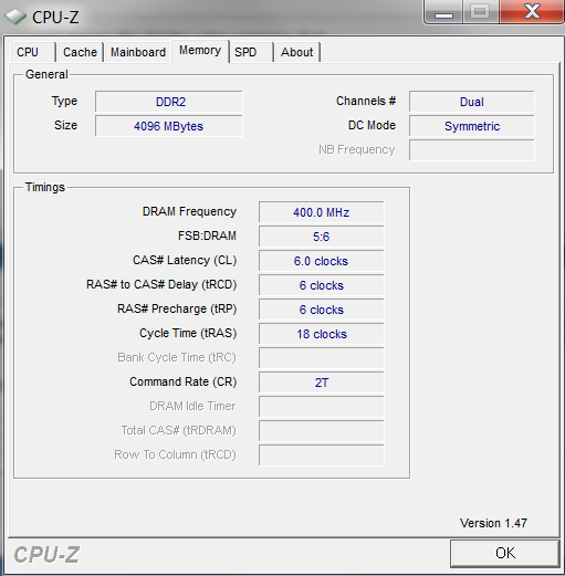

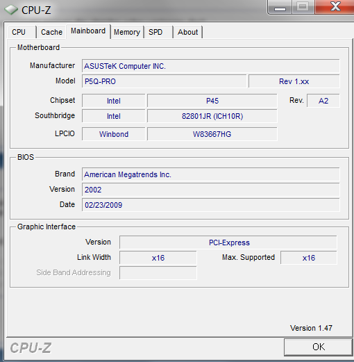

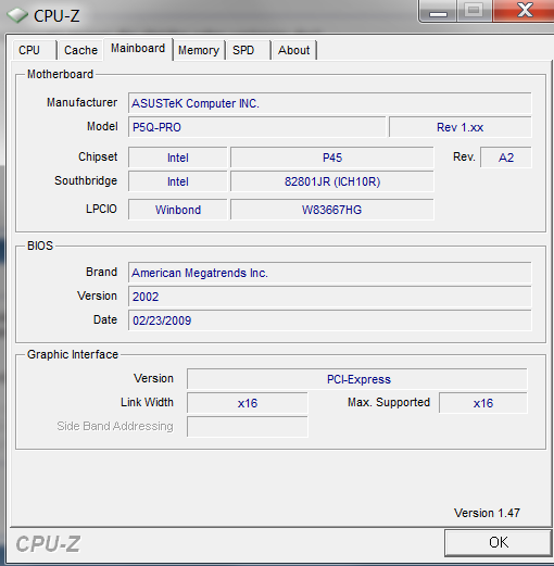

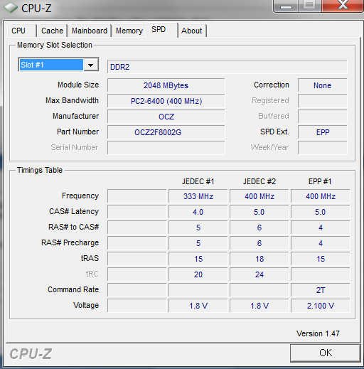

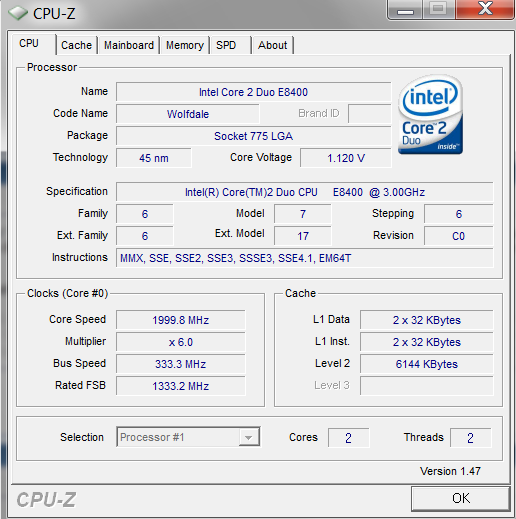

Mache bitte auch noch ein paar Screenshots von CPU-Z (Reiter Mainboard, CPU, Memory und SPD).
Ist der oben angehängte SMART Text von deiner Systemplatte?
Da sind die Standardeinstellungen drin. Werd dann heut spät abends alles nachliefern ;)
Edit: Jep, die SMART Werte kommen von der HDD auf der momentan das OS drauf ist.
So, hab die Einstellungen bzgl. des Neustarts angepasst. Bericht vom Debugger und die CPU-Z Screens sind angehängt :)
