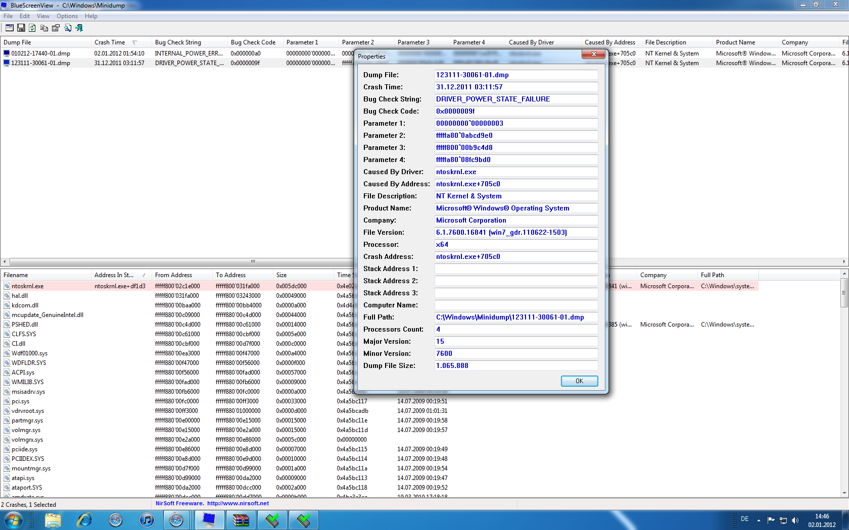

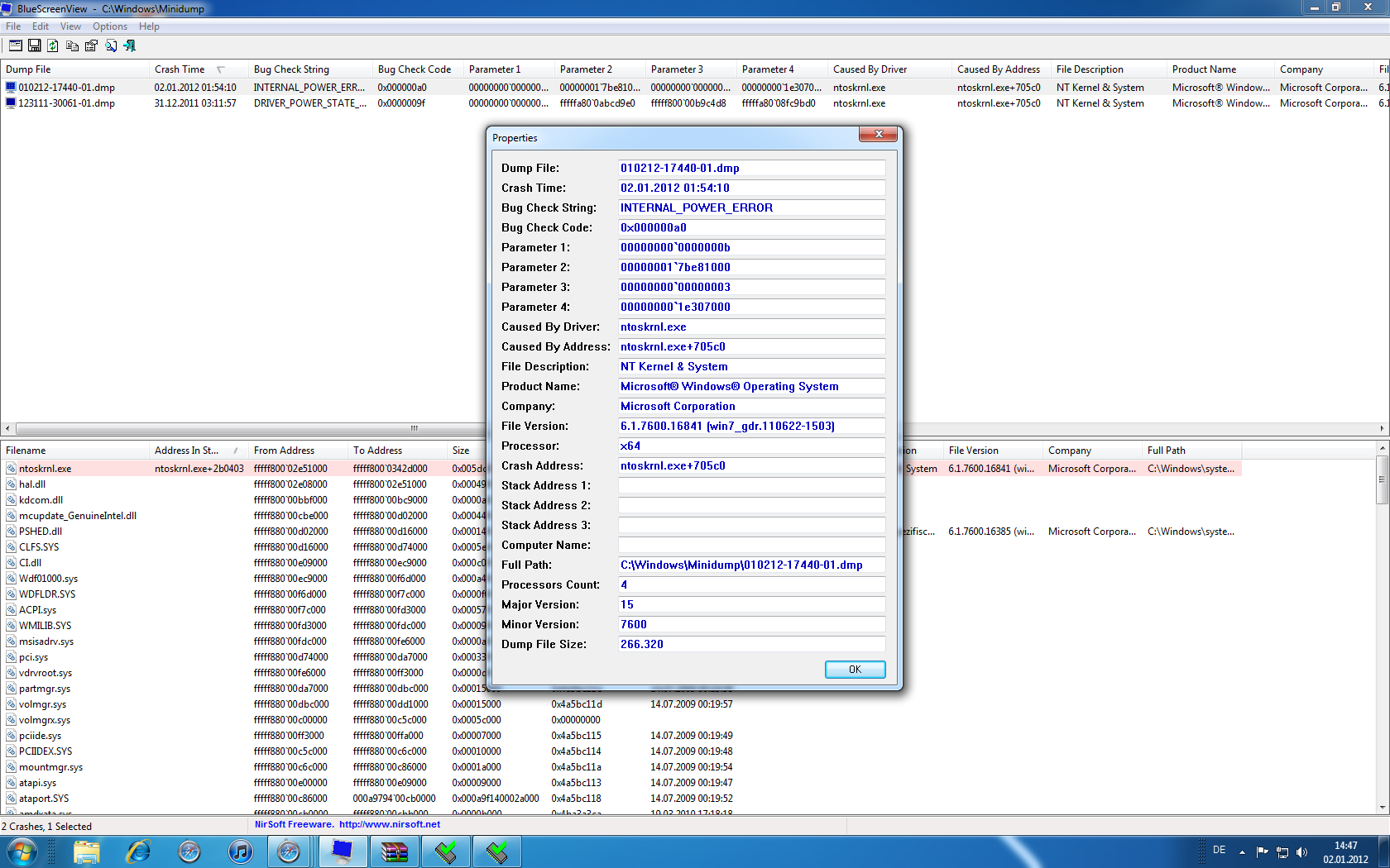

seit ca. 2 Tagen stürzt mein ziemlich neuer PC immer wieder ab und zeigt mir einen Bluescreen. Der PC lief jetzt allerdings die letzten 2-3 Monate einwandfrei. Ich kann mich leider auch nicht wirklich daran erinnern, irgendetwas Neues installiert zu haben innerhalb der letzten Tage, was den PC eventuell beeinträchtigen könnte. Da wäre höchstens ein neuer Treiber für meine Radeon 6950, den ich von der homepage von amd heruntergeladen und installiert habe, damit Battlefield 3 laufen kann. Das ist allerdings auch schon eine Woche her, weshalb ich das nicht unbedingt mit den Bluescreens in Verbindung setzen würde.
Komischer Weise zeigen die Bluescreens verschiedene Fehlermeldungen an, einmal heißt es INTERNAL_POWER_ERROR und ein andermal DRIVER_POWER_STATE_FAILURE, allerdings wird beidemale die Datei ntoskrnl.exe dafür verantwortlich gemacht laut Bluescrennview.
Im Anhang habe ich mal die beiden Auswertungen der dmp hochgeladen. Meine Frage ist jetzt, was ihr anhand dieser Auswertungen bezüglich der Fehlerquelle sagen könnt und was ich versuchen sollte, um das Problem zu lösen. Handelt es sich eher um einen Hardware oder einen Software-Fehler? Sollte ich es vllt. mal mit einer Systemwiederherstellung versuchen?

Habe mir die Dumps mal angeschaut. Bin kein Experte, aber das scheinen 2 völlig unabhängige Sachen zu sein. Im kleineren Dump lässt sich erkennen, dass es offenbar wirklich ein Problem mit dem Ruhezustand gab, wie oben schon erwähnt.
Beim zweiten Bluescreen ist die usbaapl64.sys abgeschmiert, ein Teil von iTunes. Wenn man danach googelt, hat die scheinbar schon häufiger Bluescreens verursacht. Ein iTunes Update schafft wohl meistens Abhilfe.
Da ich aber auch schon die Erfahrung gemacht habe, dass die Dumps die wildesten und unterschiedlichsten Dinge ausgespuckt haben, das Problem aber letztendlich an fehlerhaftem oder inkompatiblem RAM lag, würde ich dir empfehlen zur Sicherheit mal einen Stresstest zu machen. Z.B. mal über Nacht Prime95 laufen lassen. Wenn dort Fehler auftreten, muss man sich eigentlich gar nicht erst die Arbeit machen softwareseitig auf Fehlersuche zu gehen.

INTERNAL_POWER_ERROR (a0)
The power policy manager experienced a fatal error.
Arguments:
Arg1: 000000000000000b, The hibernation file is too small.
Arg2: 000000017be81000, Size of the hibernation file.
Arg3: 0000000000000003, HIBERFILE_PROGRESS_MEMORY_RANGES
Arg4: 000000001e307000, Size of the remaining memory ranges.
DRIVER_POWER_STATE_FAILURE (9f)
A driver is causing an inconsistent power state.
Arguments:
Arg1: 0000000000000003, A device object has been blocking an Irp for too long a time
Arg2: fffffa800abcd9e0, Physical Device Object of the stack
Arg3: fffff80000b9c4d8, Functional Device Object of the stack
Arg4: fffffa8008fc9bd0, The blocked IRP
FAILURE_BUCKET_ID: X64_0x9F_3_IMAGE_usbaapl64.sys
Beim 0xA0 ist das Hibernation File zu klein.
Beim 0x9F wie schon sizeofanocean feststellte, der usbaapl64.sys Treiber
ok, und wie kann ich die Probleme beseitigen? Also zum einen werde ich mal iTunes updaten bzw. neu installieren aber was soll ich bezüglich der zu kleinen hibernation file machen? Lässt der Fehler auf einen Hardware-Defekt schließen oder ist die Ursache eine andere?
Start/Suche: cmd eingeben und mit [Strg]+[Umschalt]+[Enter] bestätigen, das cmd Fenster ist jetzt mit Adminrechten gestartet, jetzt: POWERCFG -H -Size 100 eintippen und [Enter] drücken.
Windows7 legt standardmäßig ein Hibernationfile mit 75 % der RAM Größe auf der Festplatte an, obiger Befehl erhöht diese Größe auf 100 %.
