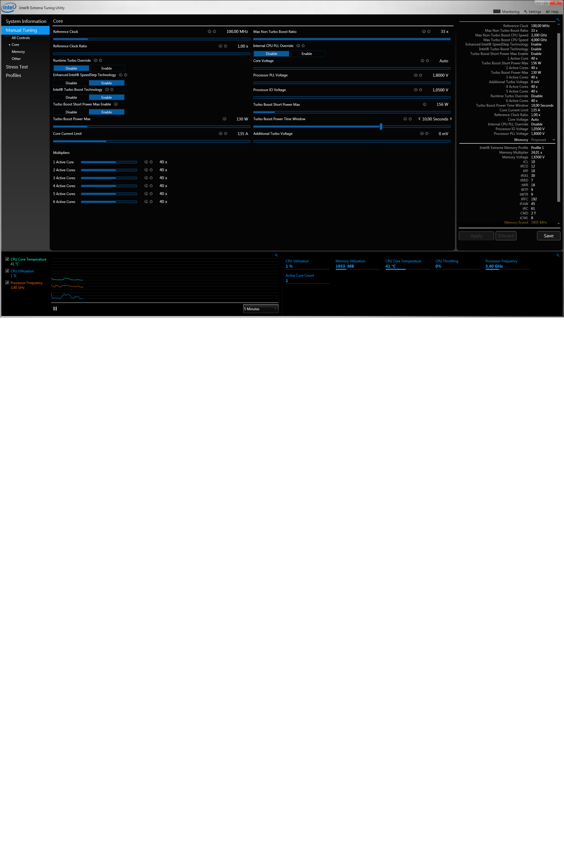

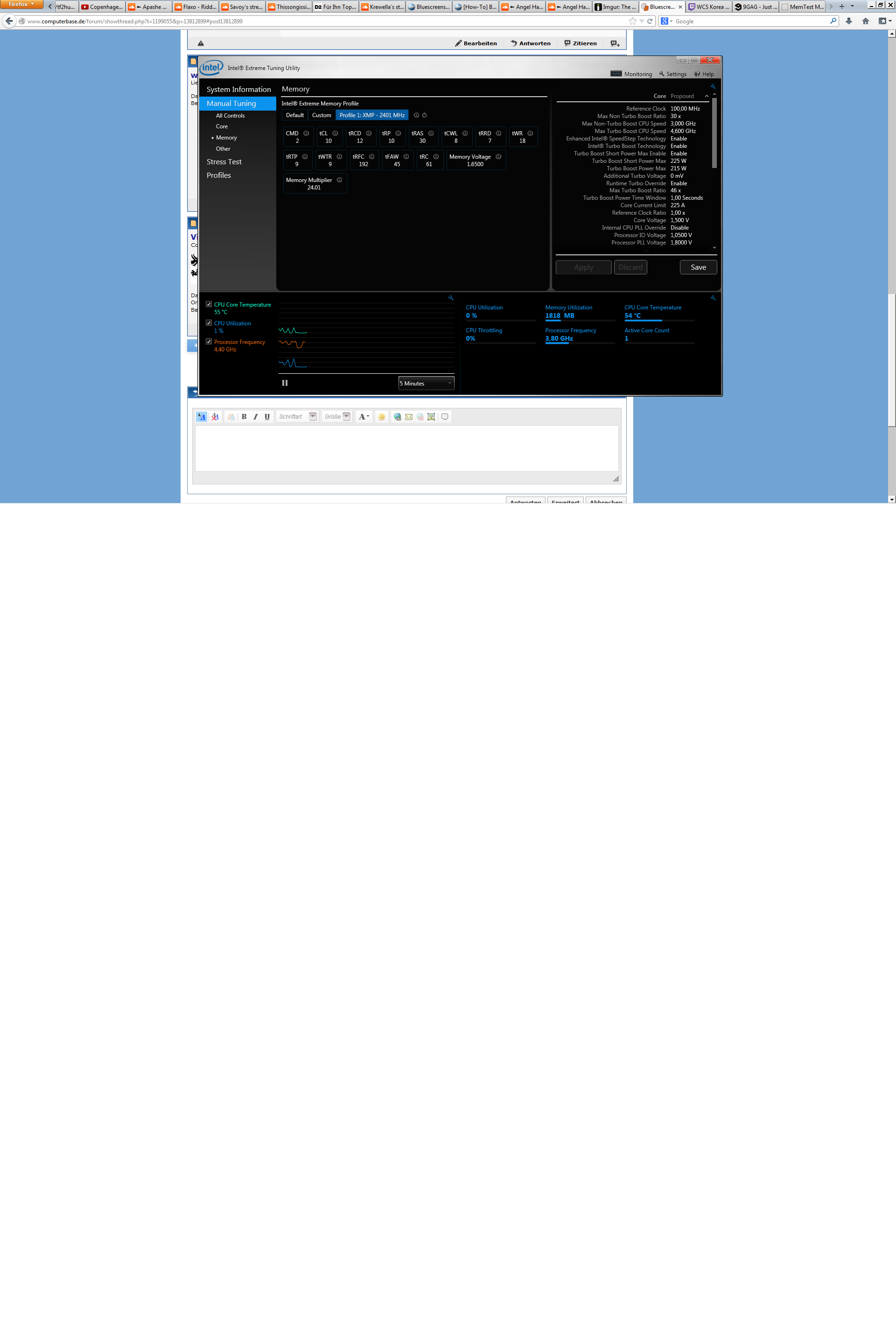

Es sieht jetzt so aus, kam das Core Voltage nicht geändert werden kann, wurde auf auto gesetzt. Was mich aber wundert das jeder Core einzeln aufgeführt ist?
Und ich glaube das sogar die RAM einstellungen reseted wurden?

Wie soll ichs dann jetzt genau einstellen?
Bzw wieder so, das wenigstens nicht alle cores einzeln aufgeführt sind.
Hab es jetzt mal so gemacht. Also von 4,6 auf 4.0 runter. Voltage auf auto.
