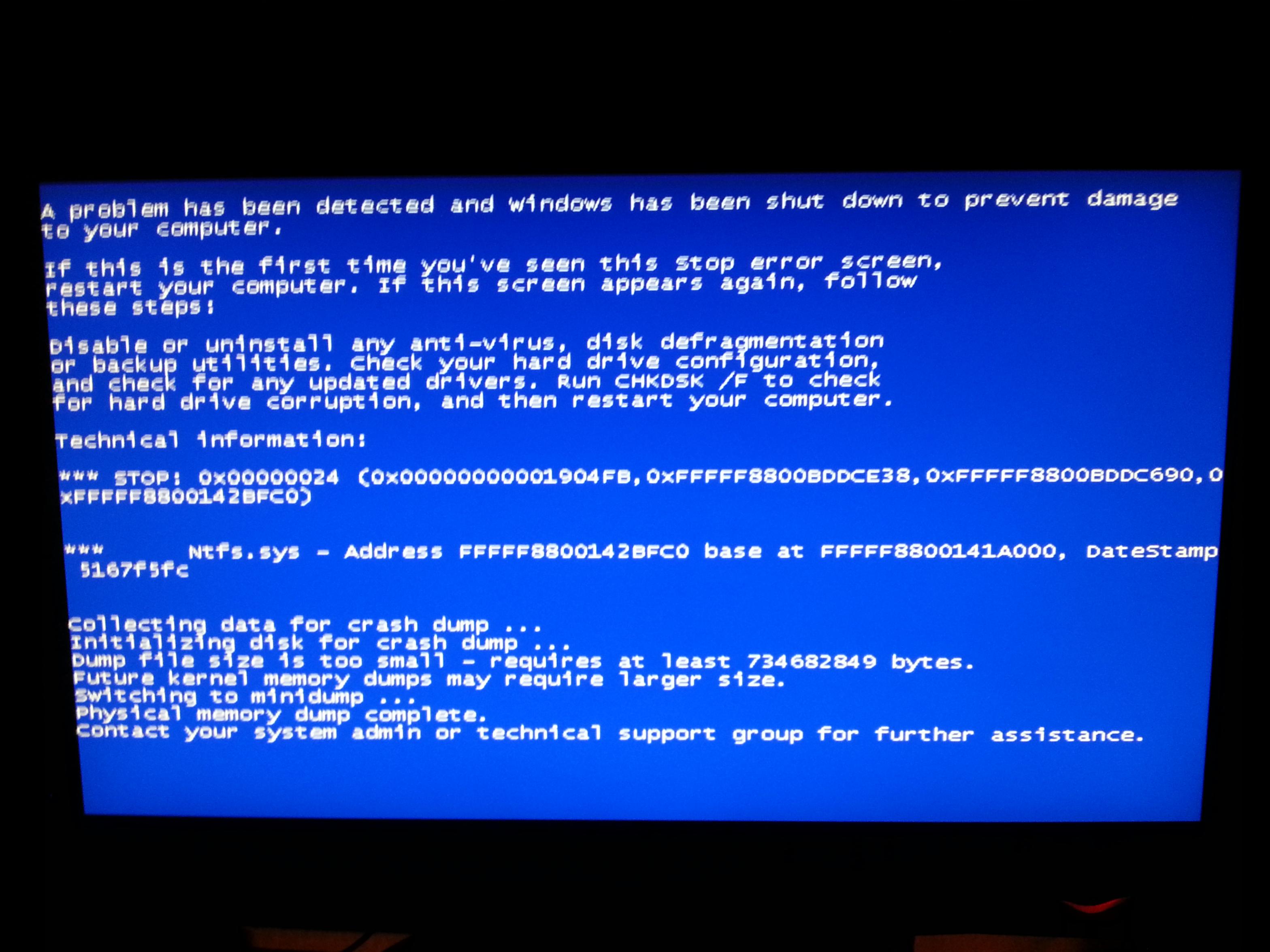

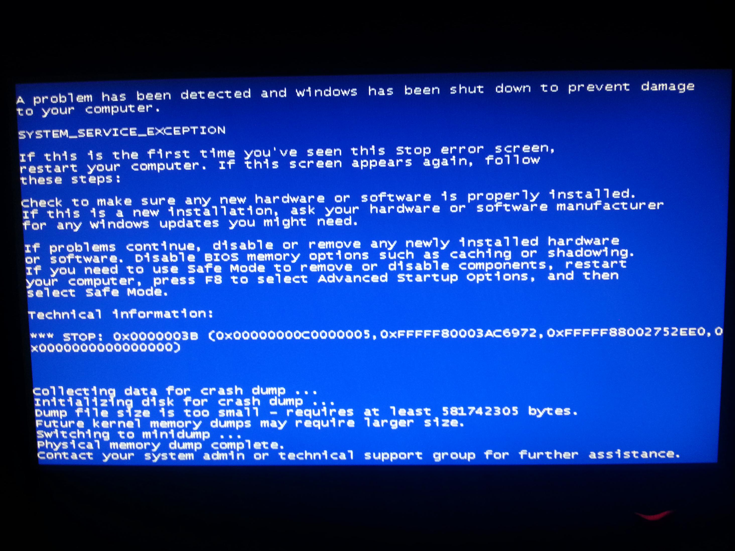

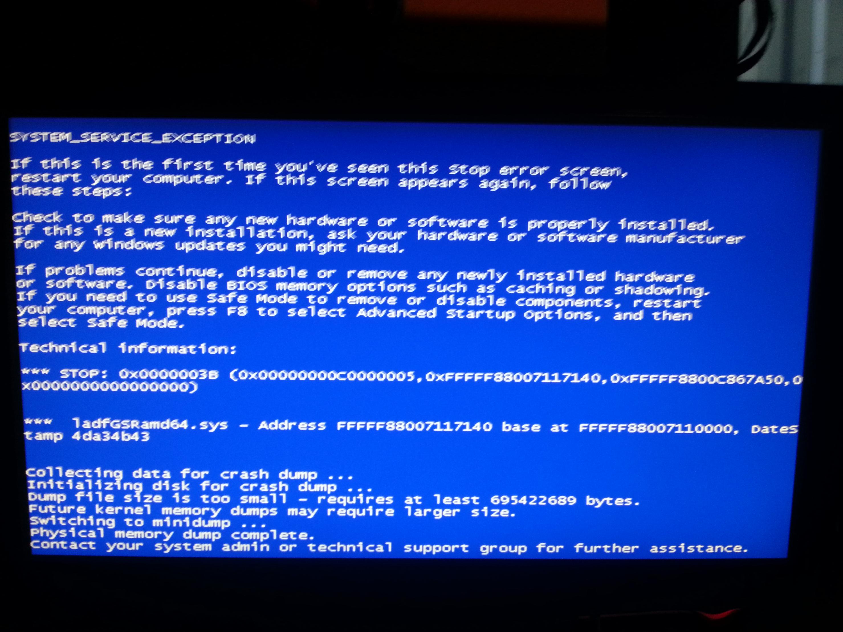

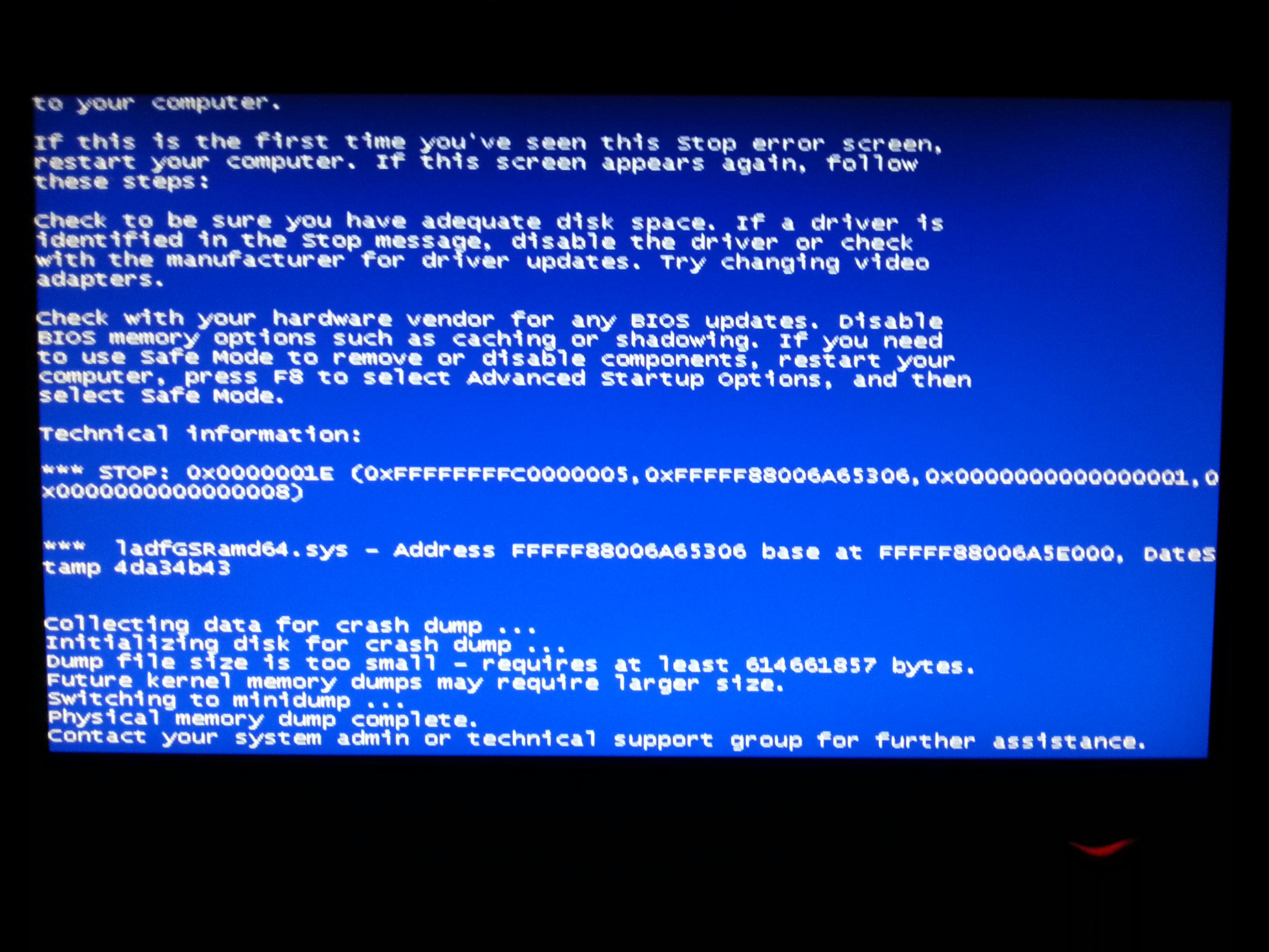

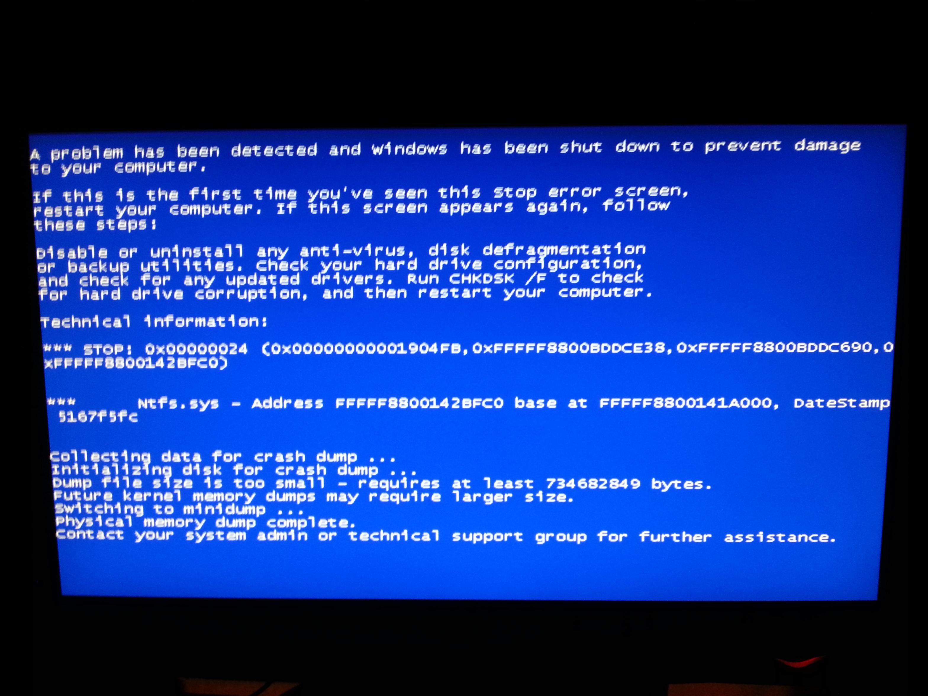

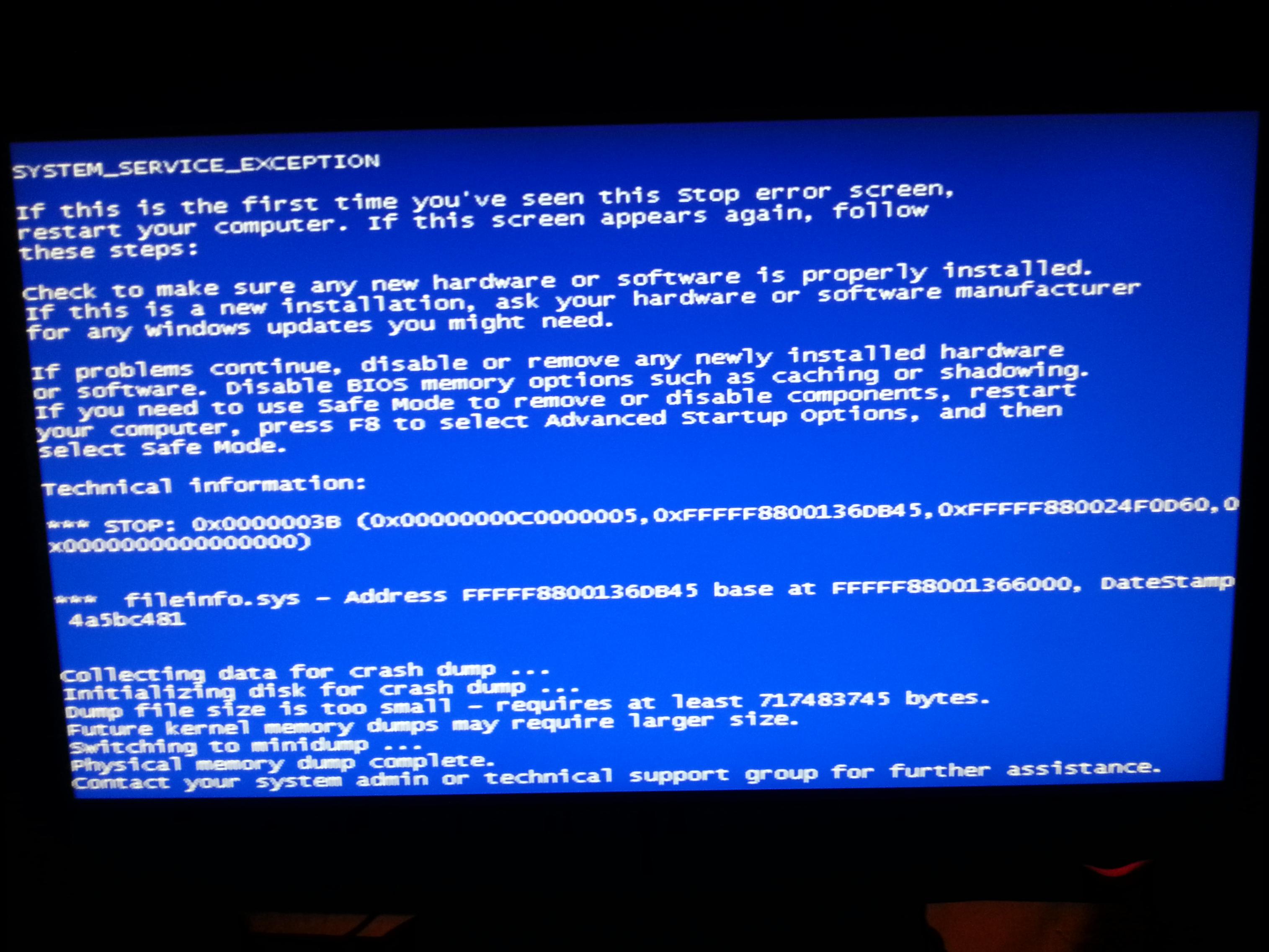

Ich habe schon seit einer ganzen Weile ständig Bluescreens und auch schon einiges versucht.
Erstmal zu meinem System:
OS: Windows 7 Ultimate x64 Service Pack 1
CPU: Intel(R) Core(TM)2 Quad CPU Q9550 @ 2.83GHz
RAM: 8GB DDR3 4x Kingston 9905403-084.A01LF
Mainboard: Asus P5Q3
Graka: Point of View NVIDIA GeForce GTX 560 Ti 2GB
HDD: Hitachi HDS722020ALA330
Netzteil: COBA APE-1100F (A/PFC)(QR135) 1000W
Gehäuse: CoolerMaster CM690 II
Netzwerkkarte: Realtek PCIe GBE Family Controller #2
BIOS: AMI 1102
Der Rechner wird nicht übertaktet.

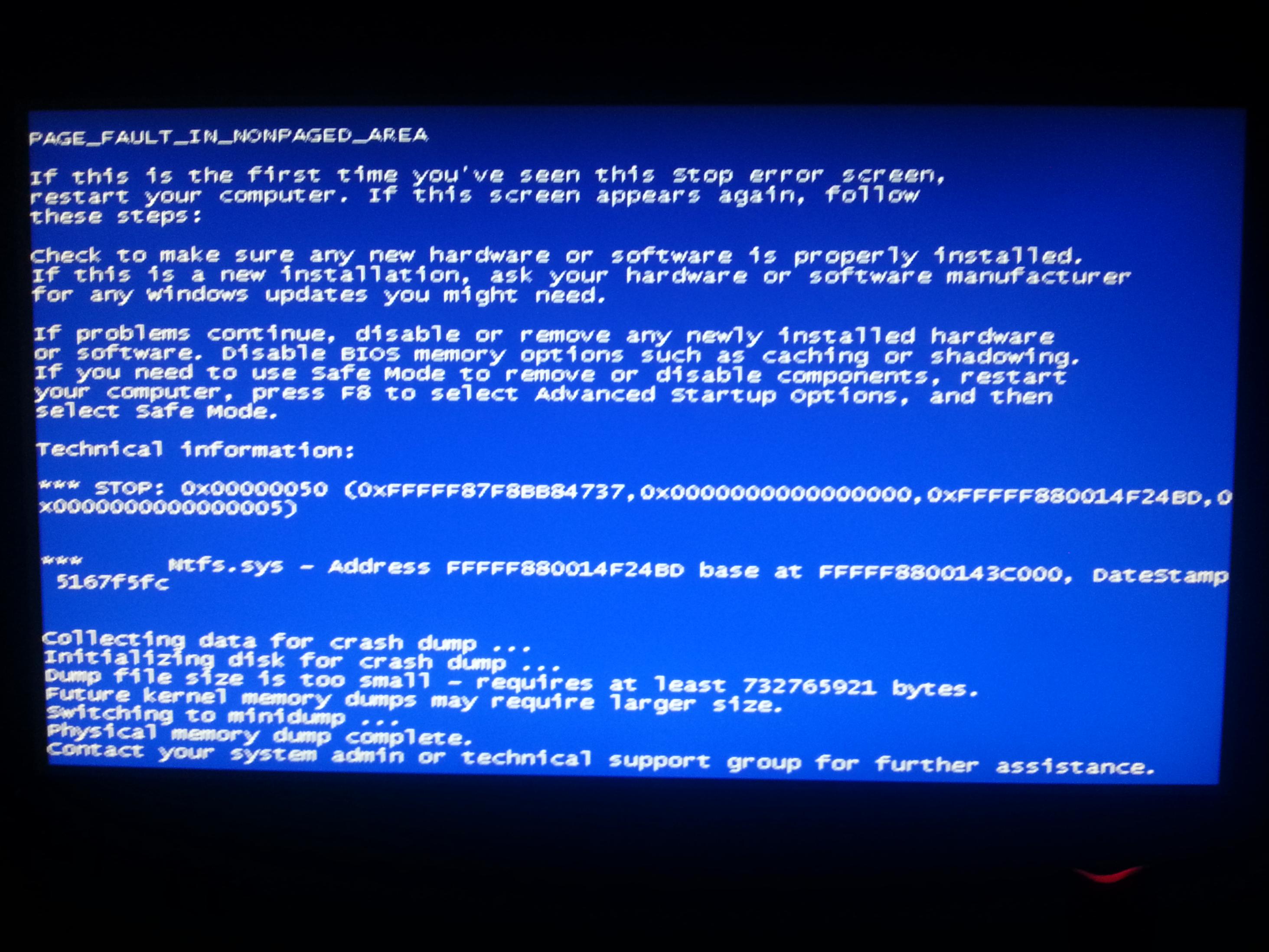

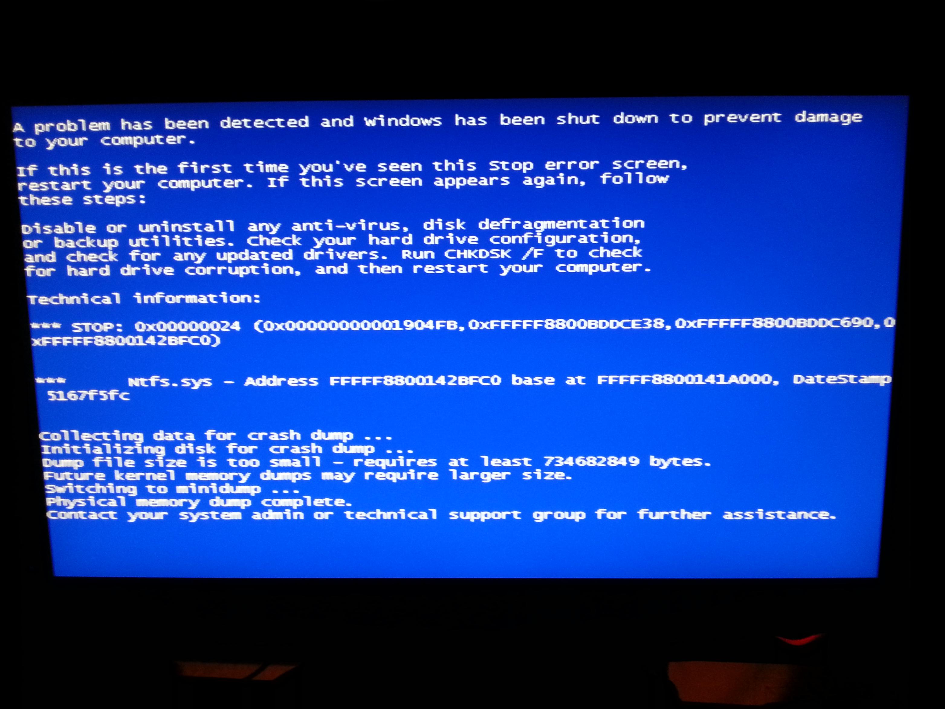

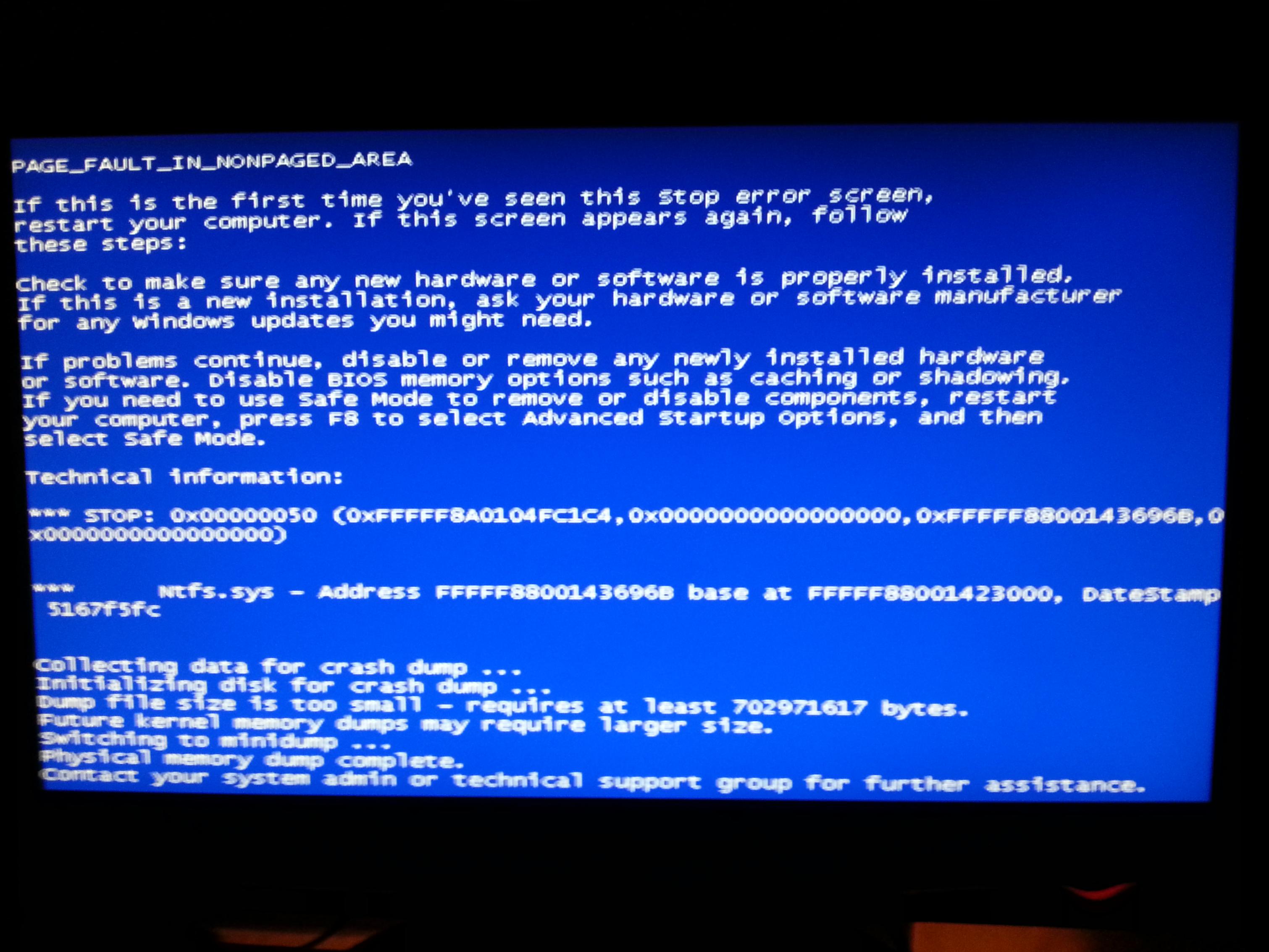

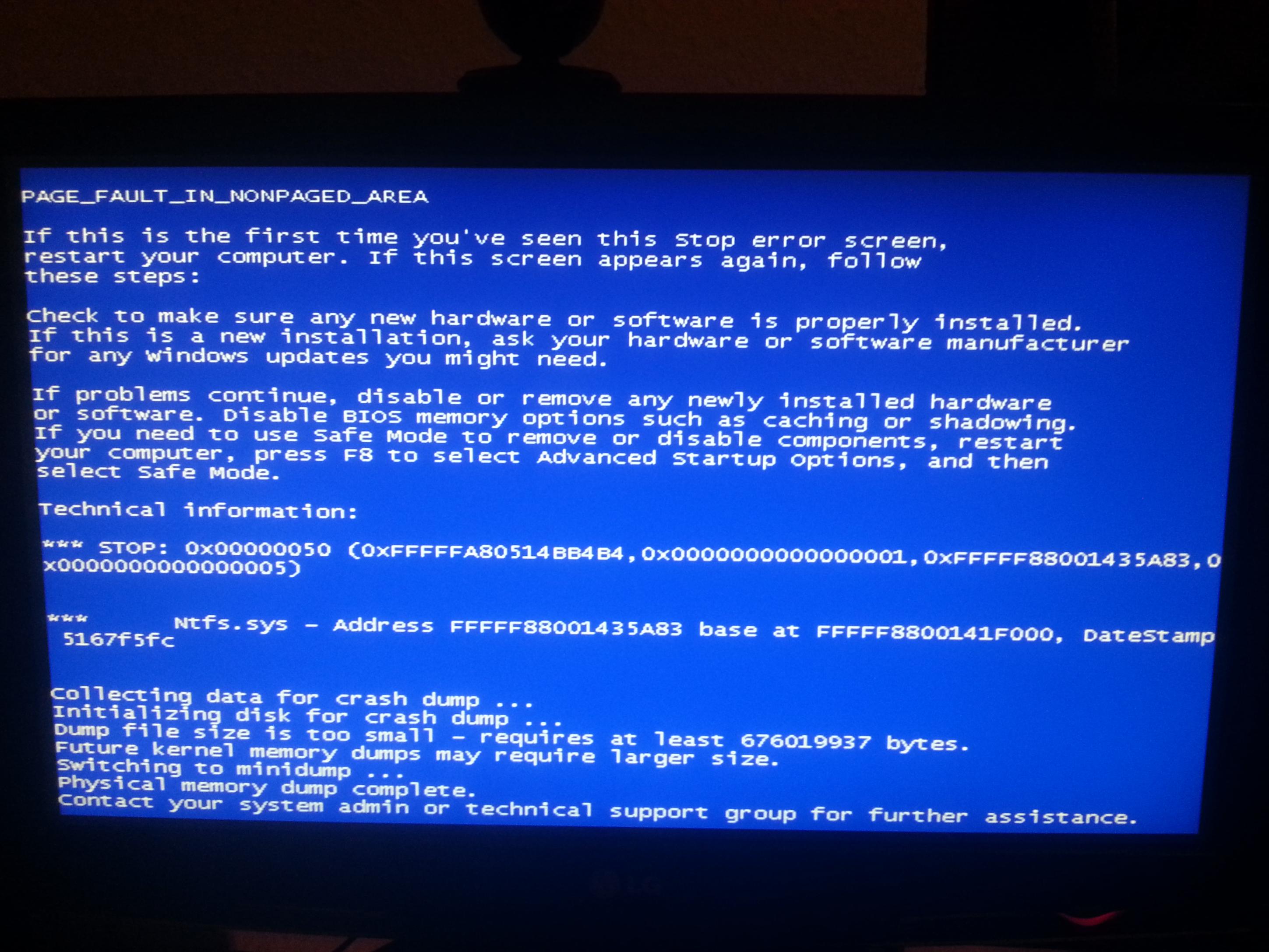

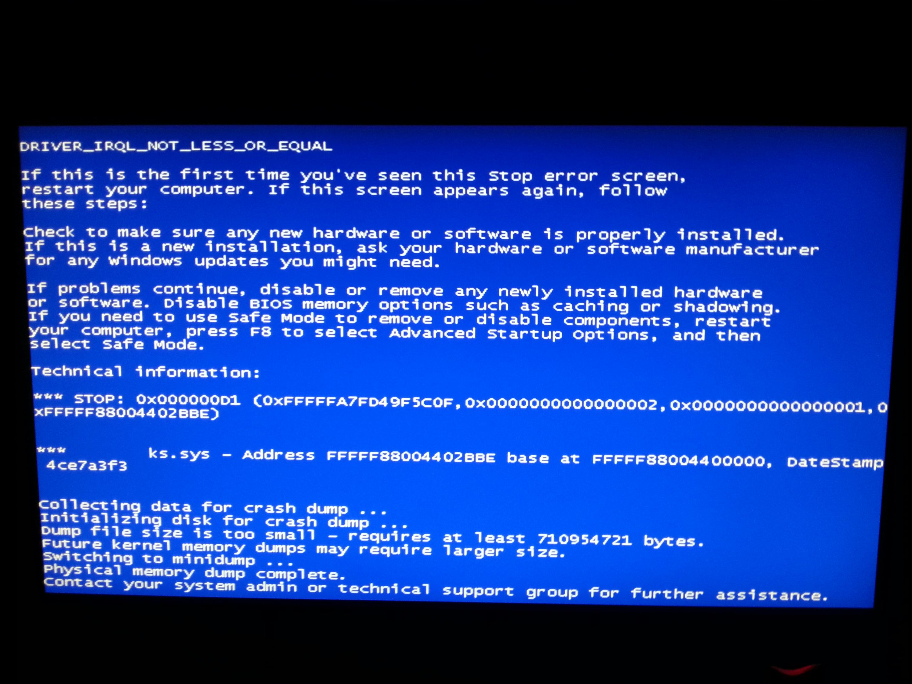

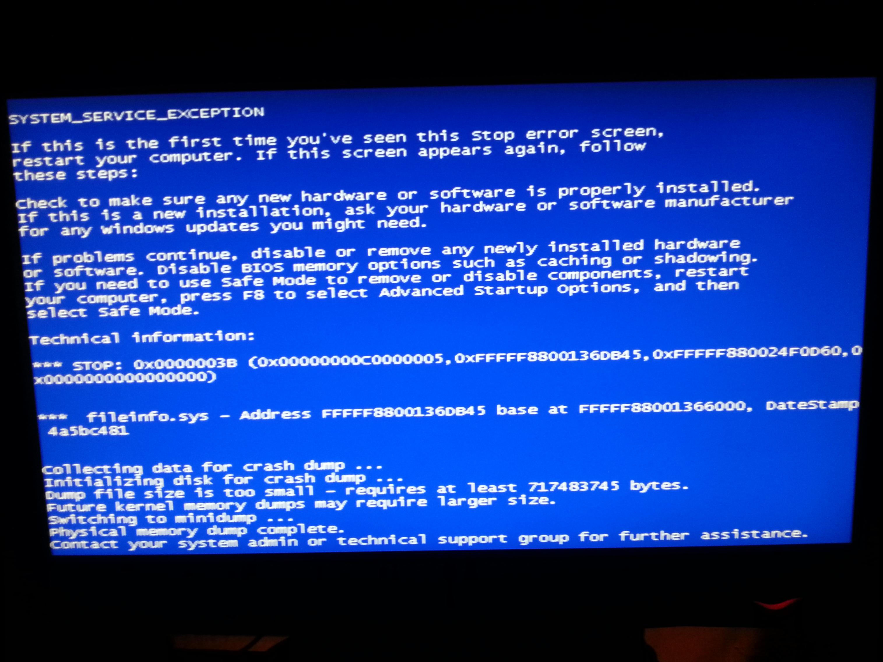

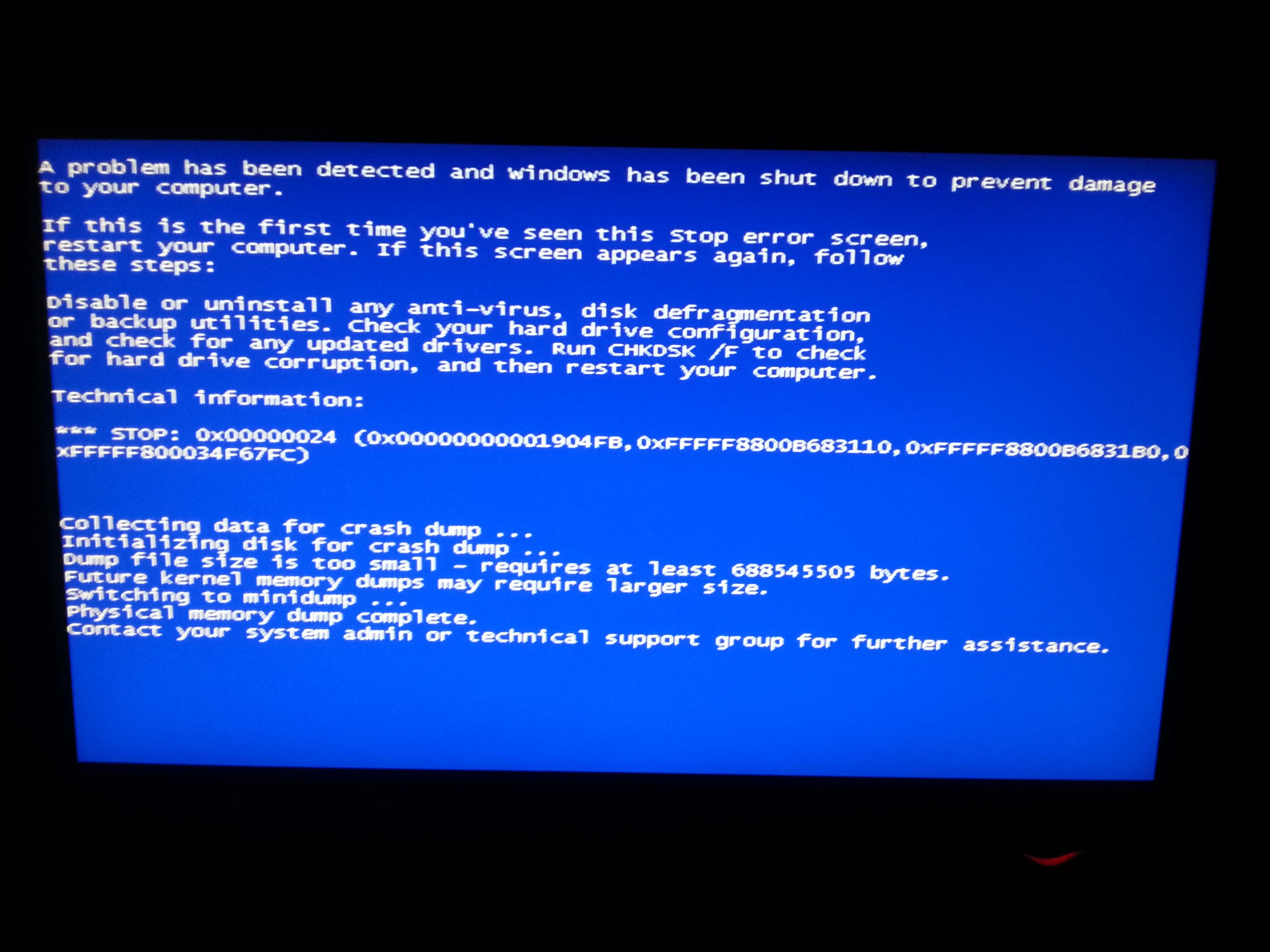

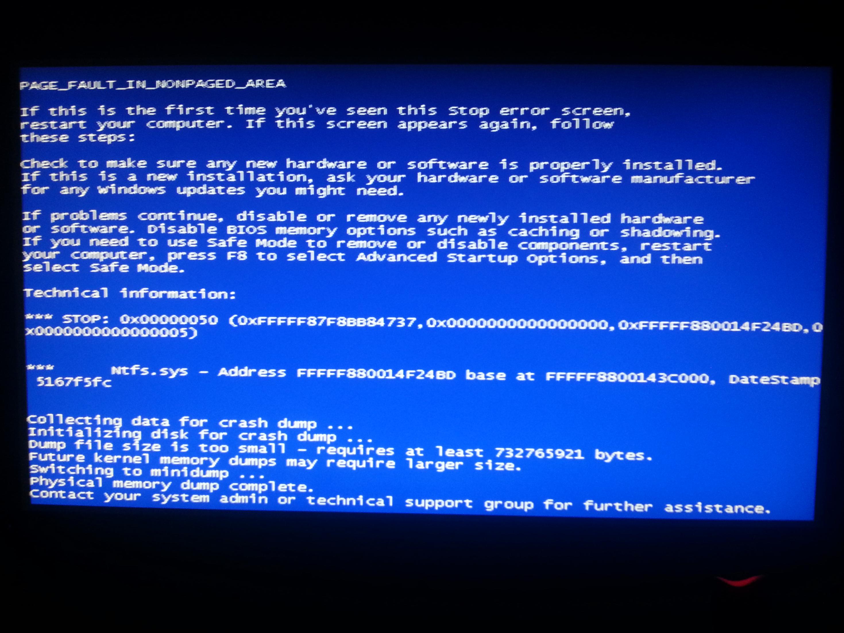

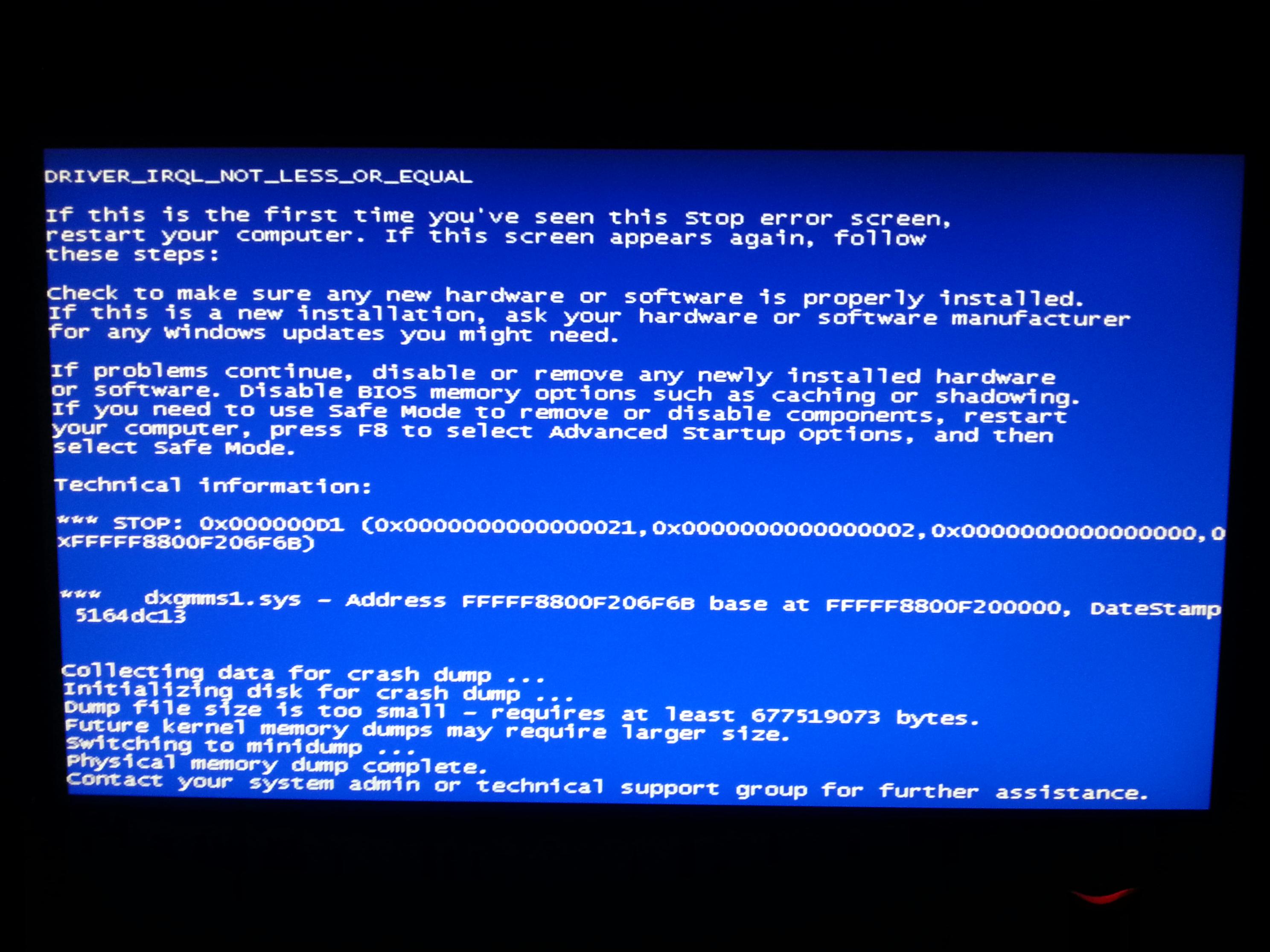

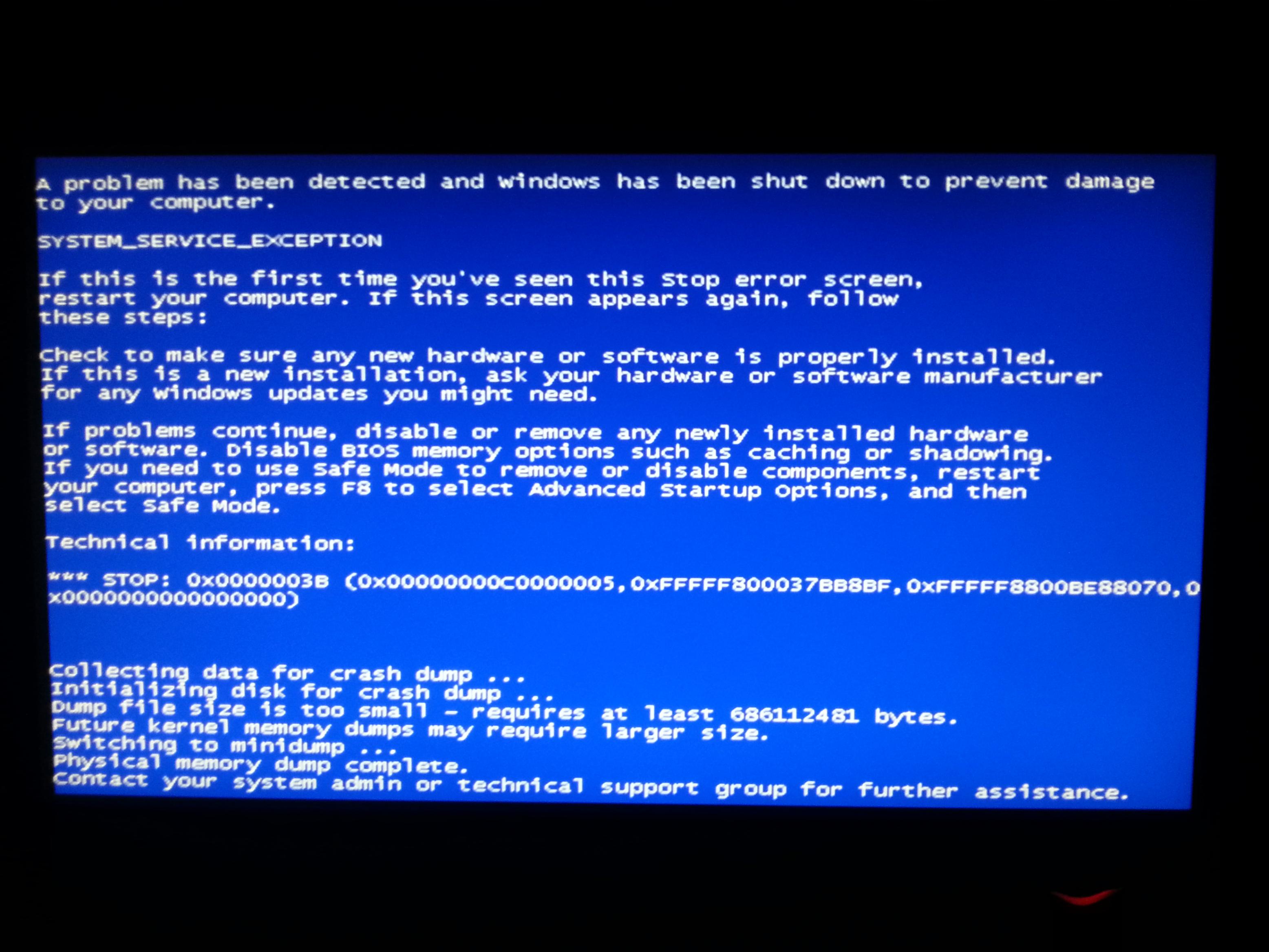

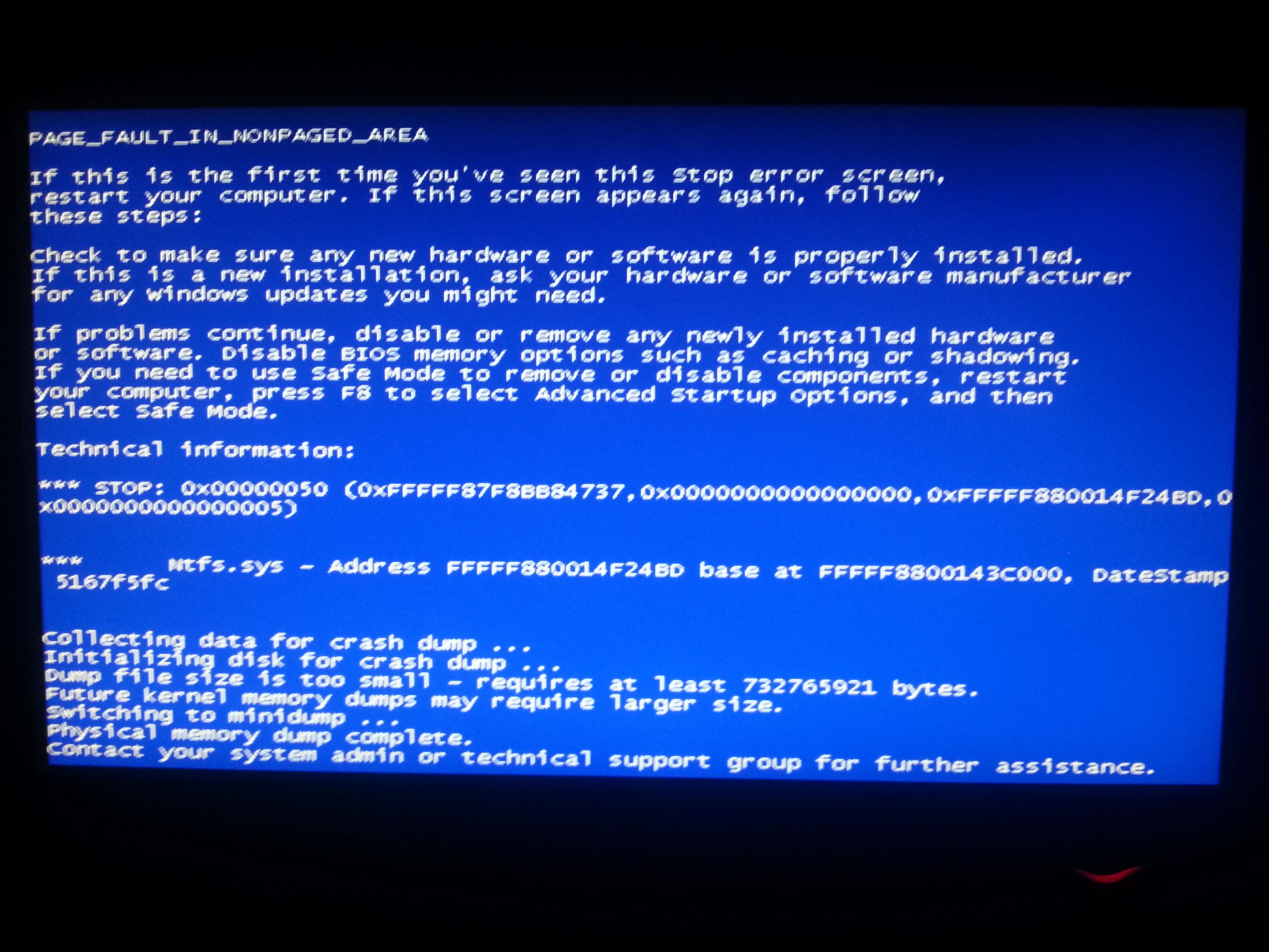

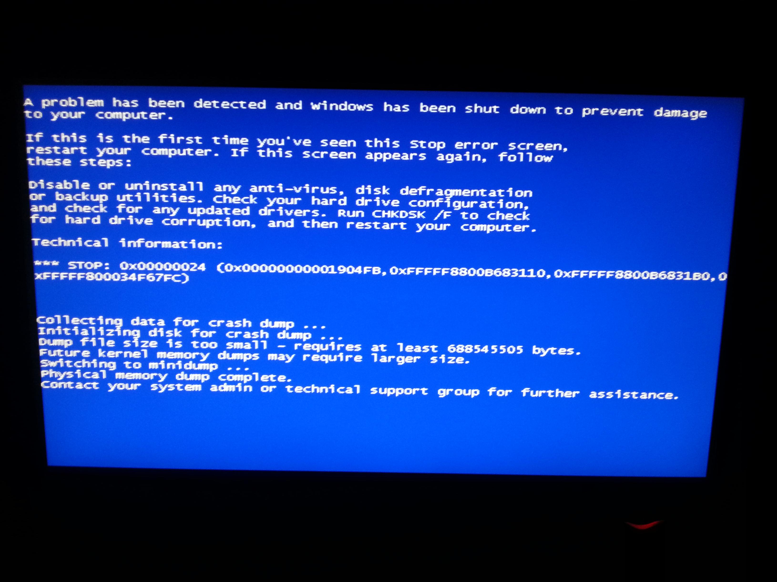

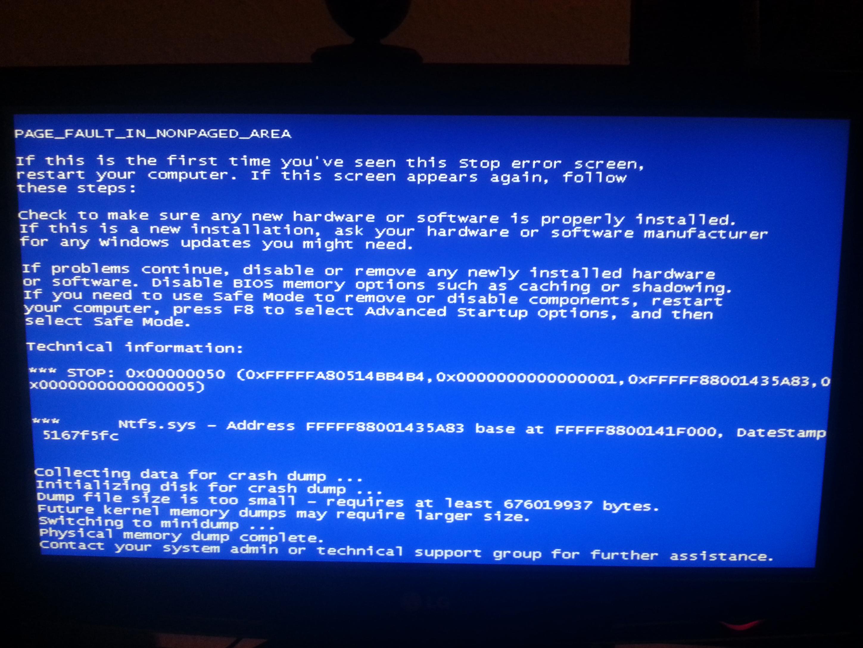

Wie oben bereits beschrieben treten seit über einem Jahr regelmäßig Bluescreens auf. (unten ein paar Bilder der letzten Bluescreens)
Ich habe bereits die Graka, den RAM, die CPU, den CPU-Kühler, das Mainboard, das Netzteil sowie die Festplatte getauscht, jeweils gegen das gleiche Modell, im Fall des Netzteiles gegen ein deutlich größeres (oben aufgeführtes), nichts davon half.
Die Temperaturen der CPU und der GPU liegen alle im absolut normalen Bereich.
Ich habe das System bereits mehrfach neu aufgesetzt, die Bluscreens bleiben.
Die Bluescreens finden fast ausschließlich statt, wenn der Rechner im Internet arbeitet, bei herausgezogenenm Netzwerkstecker hatte ich bisher erst ein paar wenige Bluescreens.
Ebenso erhöht eine Auslastung der CPU/GPU die Absturzfrequenz.
Wenn ich beispielsweise Battlefield online spiele stürzt er garantiert nach höchstens 10 Minuten ab.
Nachdem ein Bluescreen aufgetreten ist verkürzt sich die Zeit bis zum nächsten Absturz drastisch, außer man lässt ihn eine Weile ausgeschaltet.
Ist er an einem Tag bereits 3 Mal oder öfter abgestürzt tritt teilweise schon beim Laden des Windows Desktops der nächste Bluescreen auf.
Arbeitet man offline und ohne große Leistungsansprüche liegen teilweise Tage zwischen den Abstürzen.
Das erste Mal trat das Problem auf, als meine alte Graka, eine GTX 275 bei einem lokalen Stromausfall abrauchte und ich sie gegen eine 560 Ti tauschte. Auch ein Wechsel zurück zu einer anderen 275 half nichts gegen die Bluescreens.
Daher vermutete ich eine Inkompatibilität zwischen Grafikkartentreiber und Netzwerkadapter-Treiber und baute eine extra Netzwerkkarte ein, doch auch das half nicht.
Ich habe 2 Monitore, zwei externe Festplatten und viele weitere Peripheriegeräte die immer angeschlossen sind (kann ich auf Nachfrage auch auflisten), allerdings stürzt der Rechner auch mit nur Maus, Tastatur und 1 Bildschirm ab. Hier habe ich auch schon verschiedene Modelle jeweils ausprobiert, hat allerdings keine Auswirkung.
Ich hatte mich bereits damit abgefunden mir einfach kommendes Jahr einen komplett neuen Rechner anzuschaffen, aber da jetzt unerwartet anderweitig große Ausgaben auf mich zu kamen ist vorerst nicht abzusehen, wann ich mir einen neuen Rechner werde leisten können, sodass es praktisch wäre, diesen wieder zum laufen zu bringen.
Was ich mir auch nicht erklären kann:
In der Firma wo mein Vaer arbeitet, wo ich alle Umbauten vorgenommen habe, konnte ich noch nie einen Bluescreen provozieren, bei mir zu Hause und bei einem Kumpel stürzt er aber dauernd ab, kann es an der Art der Stromversorgung der Wohnung oder soetwas liegen?
Ich freue mich über jegliche Anregungen oder Lösungsvorschläge!
Hier die Bilder der BSODs:
2013-12-20 16.35.39.jpg2013-12-21 17.15.29.jpg2013-12-23 22.36.56.jpg2013-12-23 23.52.44.jpg2013-12-23 23.52.52.jpg2013-12-24 01.15.21.jpg2013-12-24 01.15.23.jpg2013-12-24 01.18.35.jpg2013-12-24 03.51.50.jpg2013-12-24 18.10.47.jpg2013-12-24 18.58.00.jpg2013-12-25 22.45.38.jpg2013-12-25 23.15.24.jpg2013-12-26 00.16.26.jpg
Alle MS-Updates erfolgreich durchgeführt?
Kühlung des Gesamtsystems ausreichend und Lüfter alle drehend?
Ein CMOS Reset (lt. Handbuch) würde ich dann fürs Erste einmal versuchen, vielleicht noch danach ein händisches Durchgehen der BIOS Einstellungen, dabei alles sehr "zahm" einstellen - vielleicht hilfts.
PS Das Netzteil (Kraftwerk) mit 1000W eingebaut, zeigt nicht gerade von einem erfahrenen Schrauber. Alles über ca. 600W würde ich als Abzocke bezeichnen.
Moin, mit crystaldisk die Festplatten überprüfen.
Treiber Updates installieren, vor allen den chipsatztreiber.
Ram einzeln mit Memtest86 testen.
Nun zum Netzteil, Intertech Netzteile sind nicht gerade bekannt dafür das diese solide laufen. Eine anderes Netzteil einer anderen renommierten Firma testen. Versuch mal ein 500 W von seasonic, enermax, bequiet oder anderen Top Herstellern.
Dann schauen wir weiter.
Hi,
Fehler kommen u.a von
Logitech Treiber (Maus, Tast, Headset usw.)
IEEE1394 Anschluss (Beispiel ext. Festplatte defekt)
Speicherzuordnung (Dateisystem, oder Festplatte/Ram defekt)
Teiber von Logitech mal neu installieren, oder besser erstmal nur Micrsoft Treiber verwenden.
Alle Externen Geräte abstecken, den IEEE im Bios deaktivieren. Nur die Systemplatte verwenden.
Festplatten und Ram mit entsprechenden Tools auf Fehler/Defekte testen.
g.g auch mal nur 2 RAM Riegel verwenden und die Steckplätze auch mal tauschen.
Memtest
CrystalDiskInfo
Microsoft tools
Auch mal Malwarebytes drüber laufen lassen.
Welche Fehler werden denn in der Ereignissanzeige unter Administrative Ereignisse angezeigt?
Gruß sidewinder@
Ich bin mir ziemlich sicher, dass du deine Festplatte gegen eine defekte getauscht hast und vielleicht auch das Mainboard einen weg hat. Auch solltest du aufgrund der Treiberprobleme mal Windows neu aufsetzen. Wenn eine neue Festplatte (1TB, 50€ bei Geizhals) nichts bringt, ist mit Sicherheit das Sata-Kabel, der Sata Port oder das gesamte Mainboard kaputt. Letzteres wäre gut möglich, da du das sicher gebraucht erworben hast, da es nicht mehr produziert wird...hab ich übrigens auch gemacht, und ich hatte Glück gottseidank
Ich meine, jetzt haben wir fast den ganzen Gemüsegarten durch, was er denn nicht alles noch tauschen könnte. Verstehe schon, weil die Angaben etwas schwammig sind und keine Rückmeldungen kommen. Aber - dabei habe ich doch seiner Anfrage entnommen, dass er eine kosten/lose/günstige Lösung sucht.
Wenn er ne kostengünstigste Lösung sucht, sollte er die Einzelteile verkaufen und ohne Pc leben^^
Ansonsten wäre ein komplett neues System (in seiner Kategorie) mit Sicherheit teurer, wenn auch weniger nervenaufreibend.
Ich würde aber als erstes zu ner Neuinstallation raten. Wenn er das Board gewechselt hat, ohne neu aufzusetzen, hat sich das ganze eh schon erledigt
