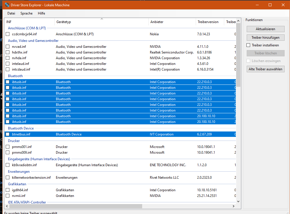

Ich bin mir nicht sicher, ob ich die Software im abgesicherten Modus nutzen soll und ob ich dann die im Bild angezeigten Daten löschen muss?
Du kannst das Programm auch im abgesicherten Modus ausführen, wird glaube ich sogar empfohlen.
Und ja, ich würde dann genau diese Dateien entfernen.
