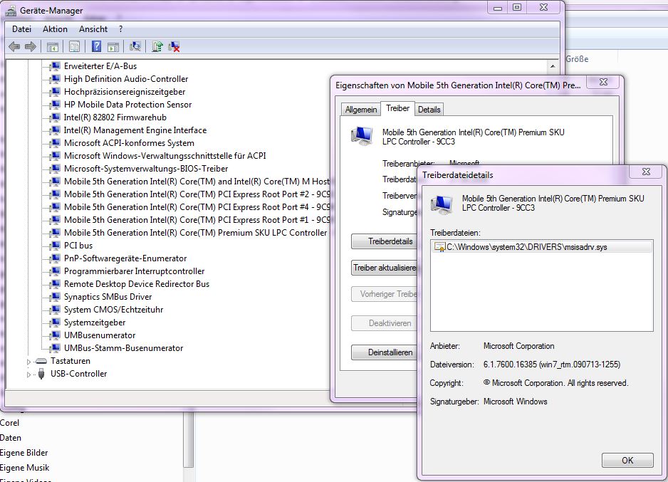

Das Thema hatten wir hier oft schon zu Genüge. Es sind keine "Chipsatztreiber". Das INF-Utility benennt nur die Systemgeräte mit den Intel-Namen. Für Deinen Z68 brauchst Du bei Windows 10 nichts installieren. Die Treiberversion des AHCI-Laufwerkscontrollers bleibt immer bei 2006, vor allem wenn Du dir die richtigen Dateien im Gerätemanager anzeigen lässt. Aber es wird auch der Build angezeigt, aus dem die Standard-MS-Treiberdatei stammt. Bei meinem Arbeitsnotebook ist es z.B. Build Win7 16385 (siehe Bild), bei Win 10 steht dann etwas mit 14393 (der Redstone-Build).
