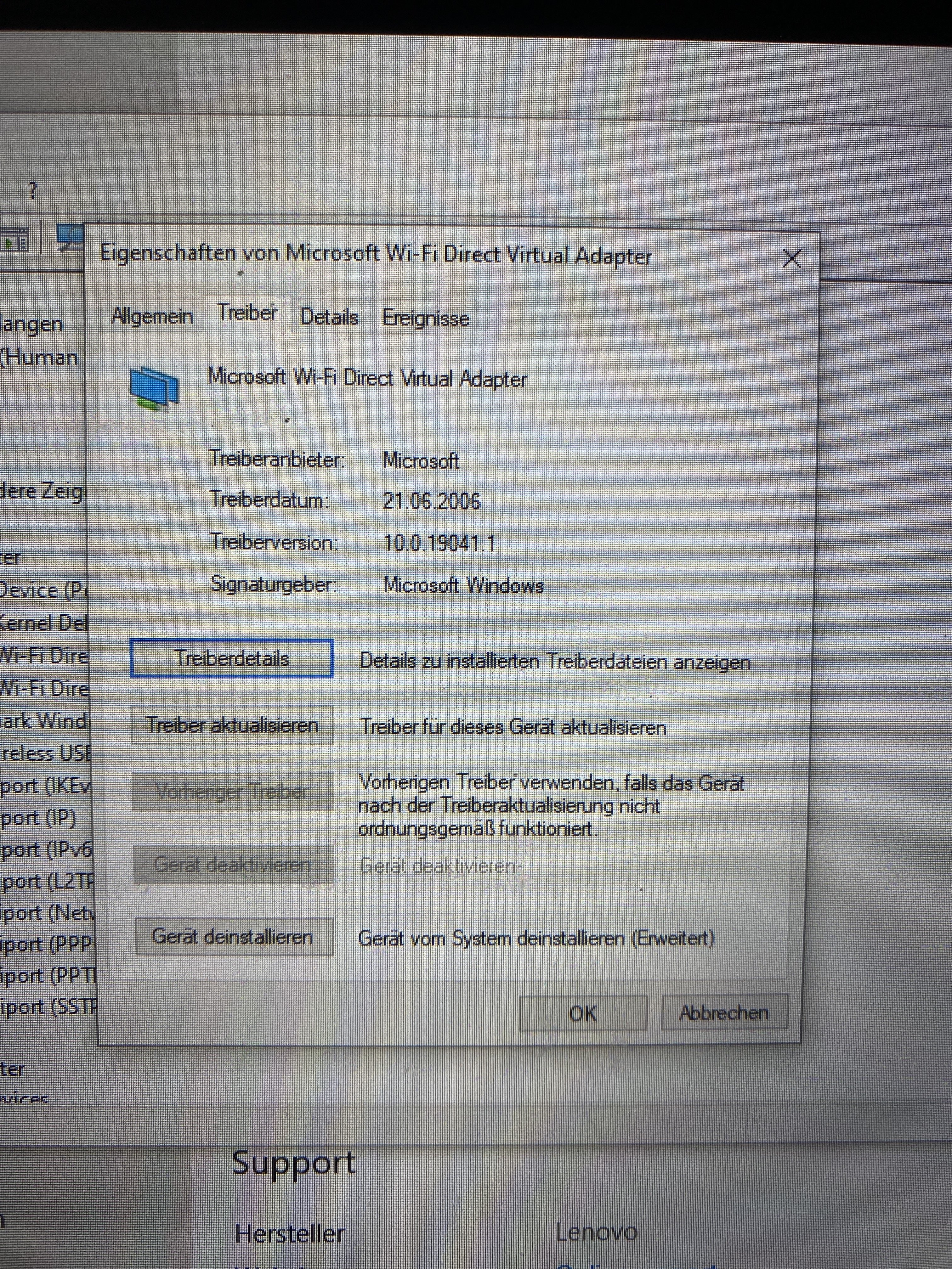

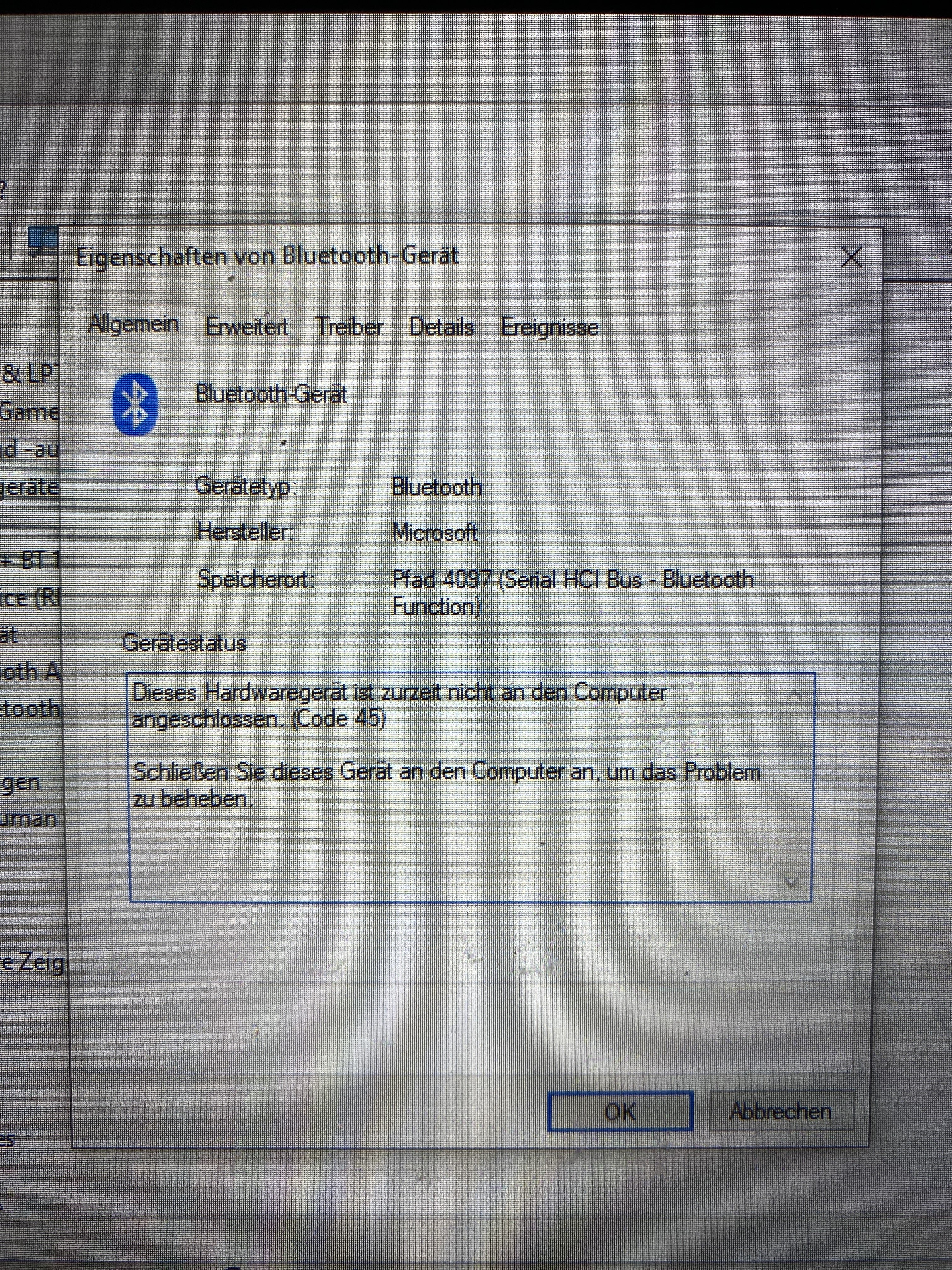

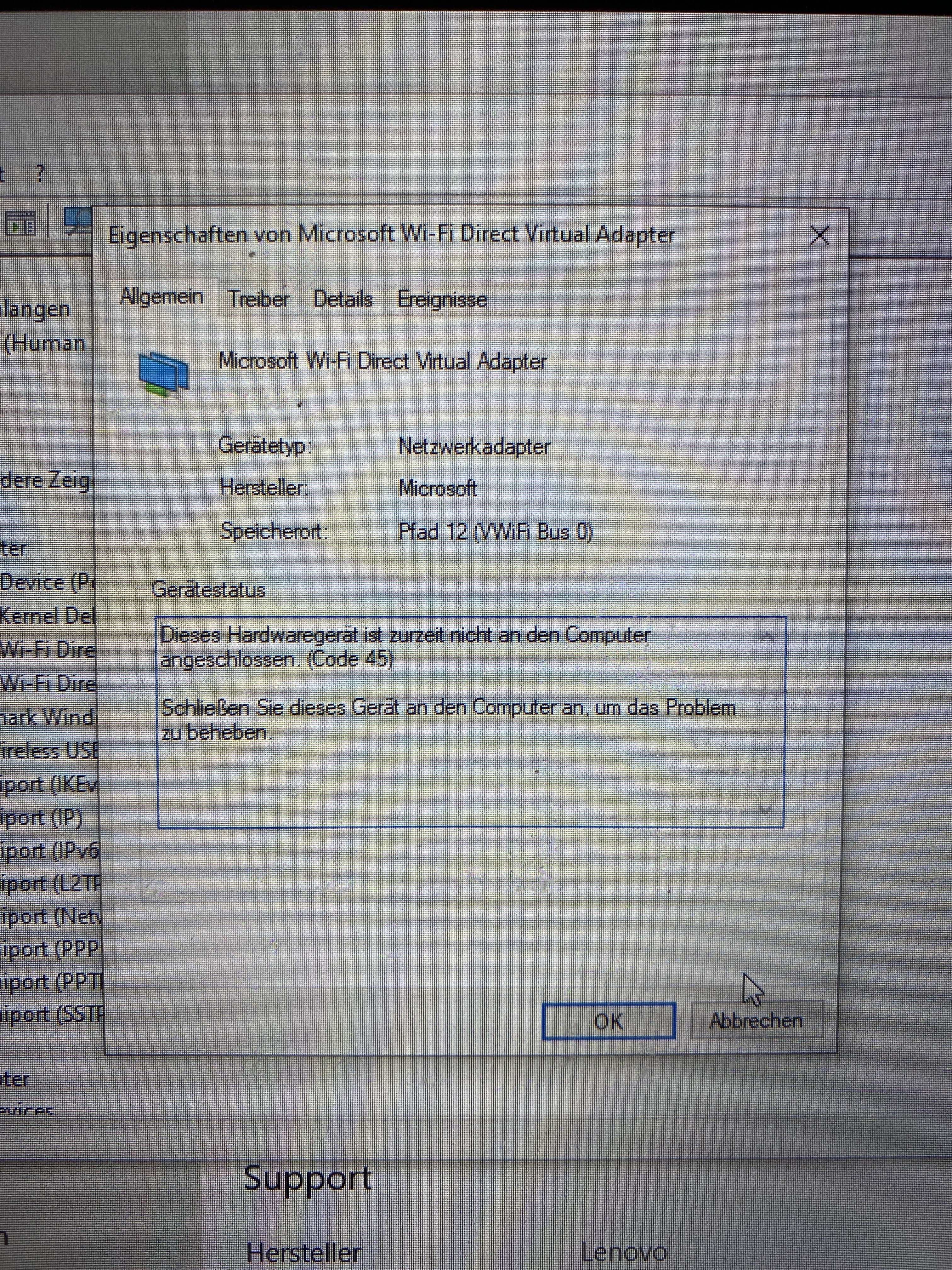

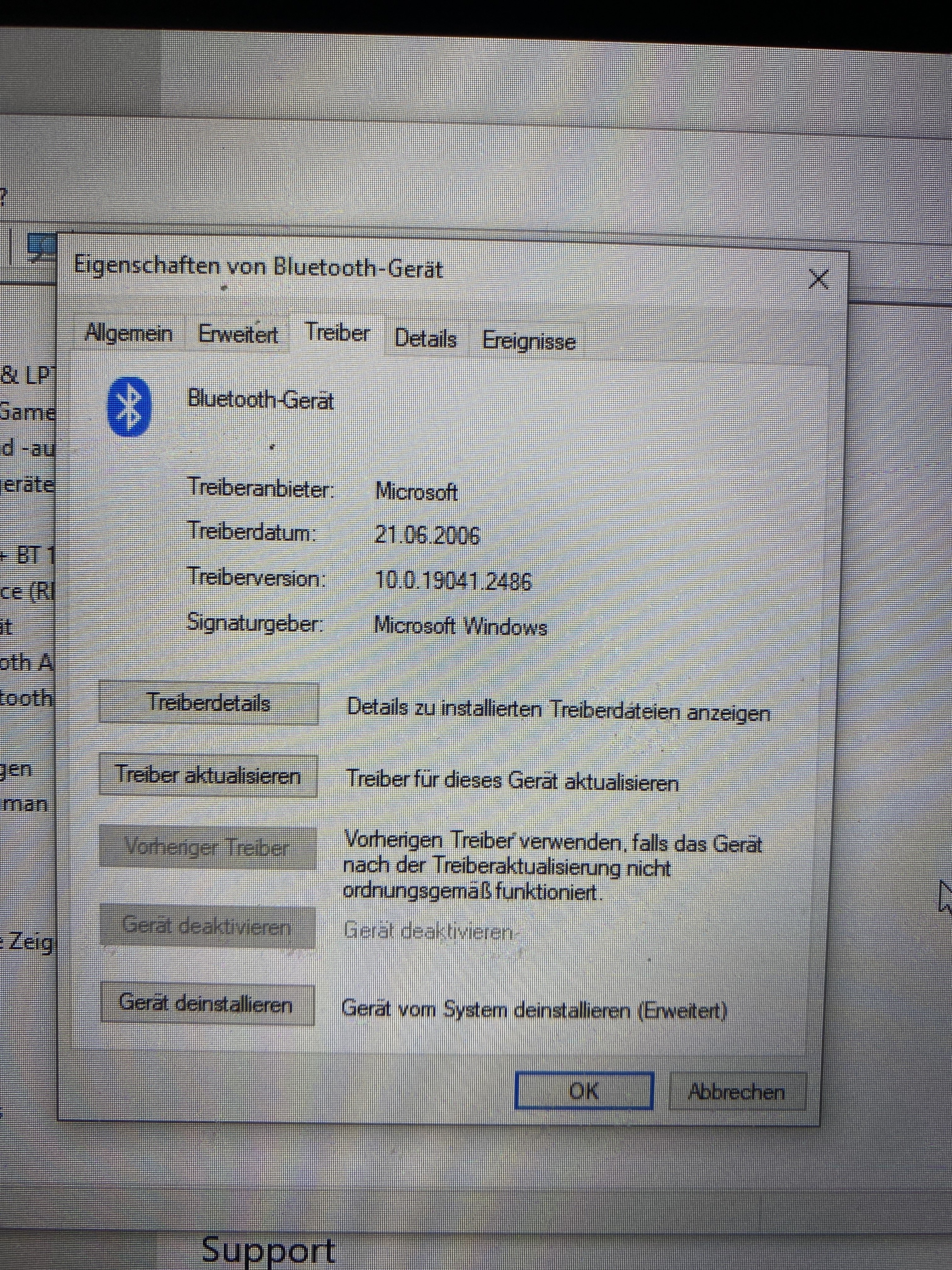

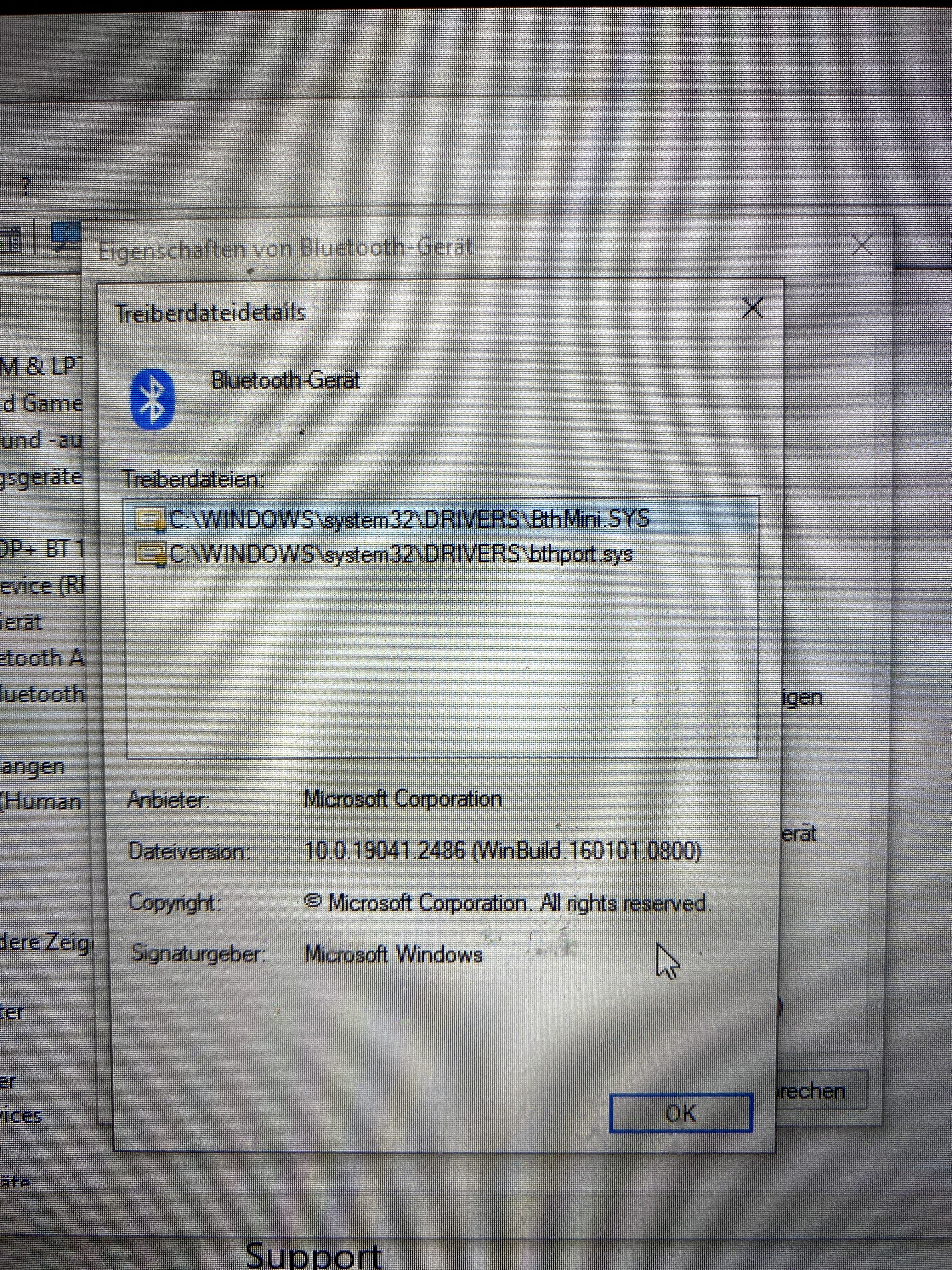

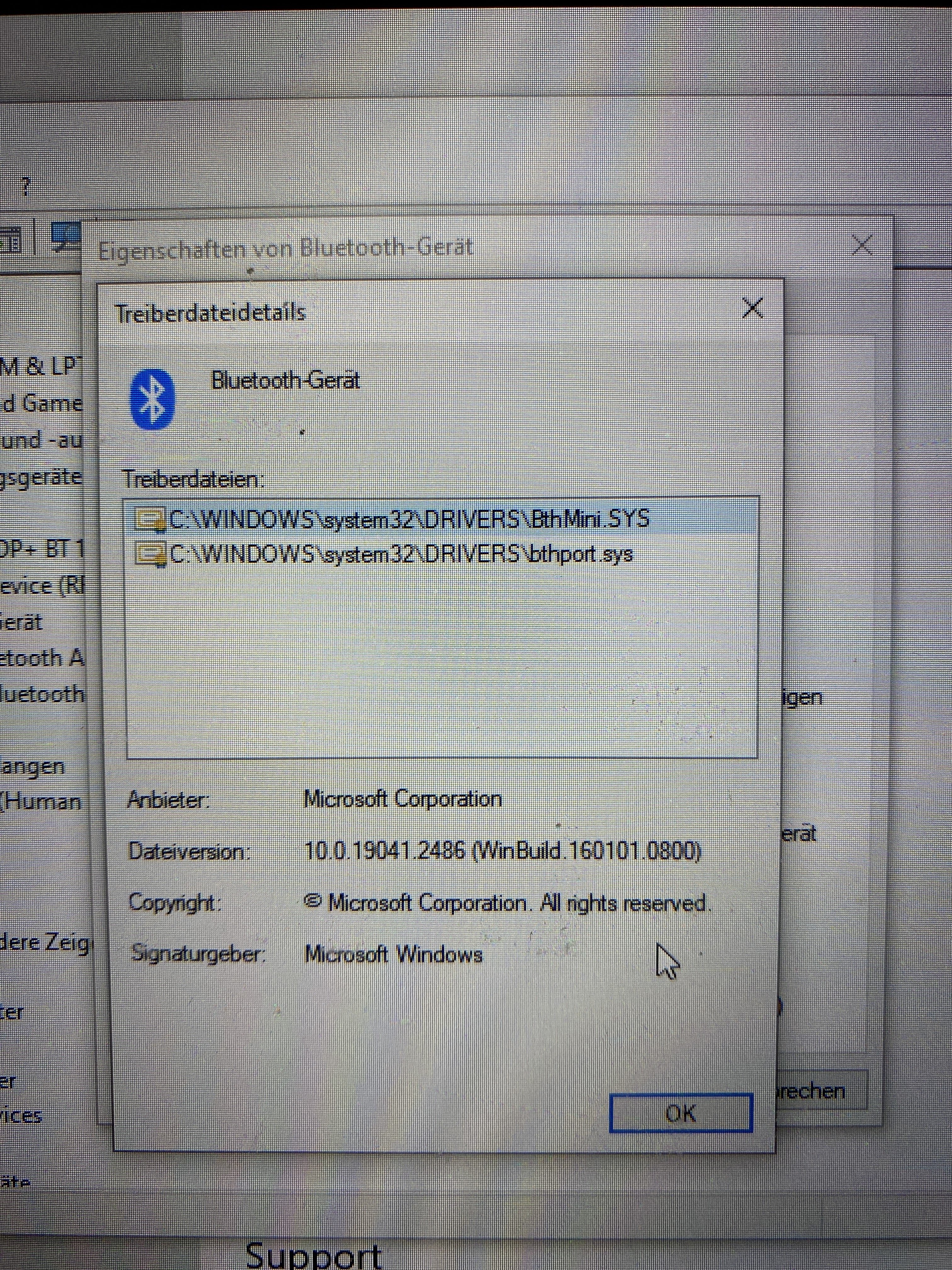

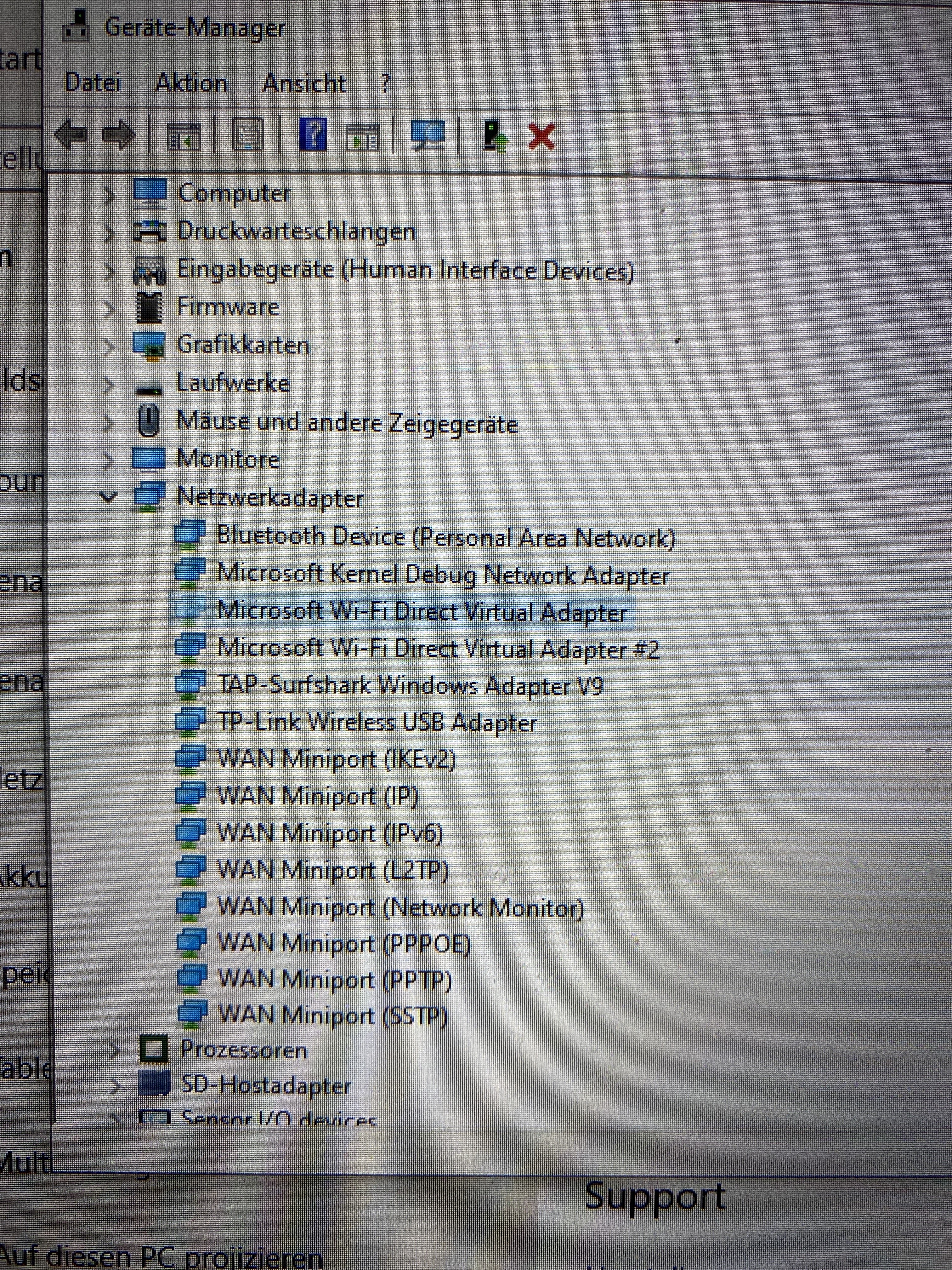

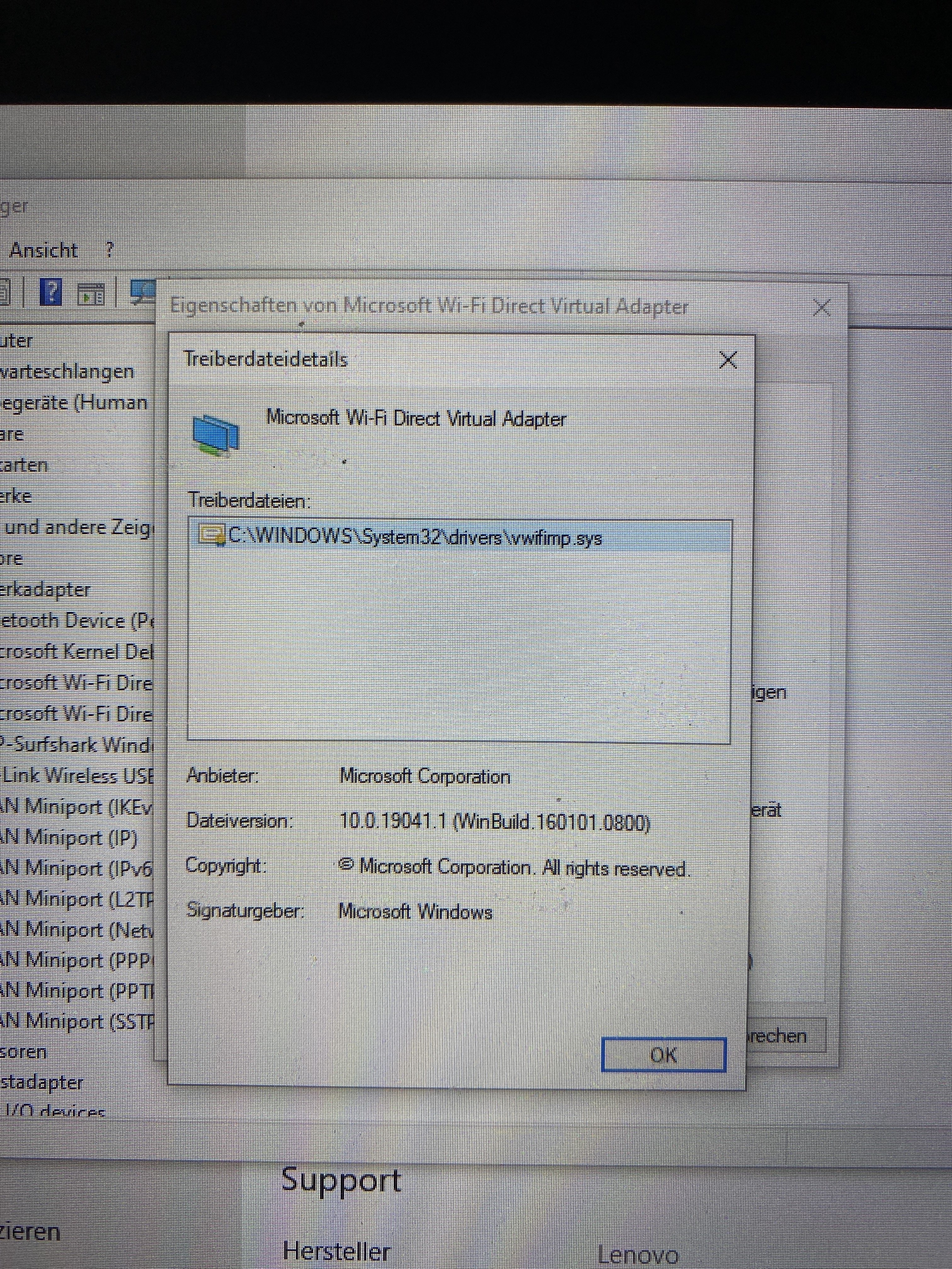

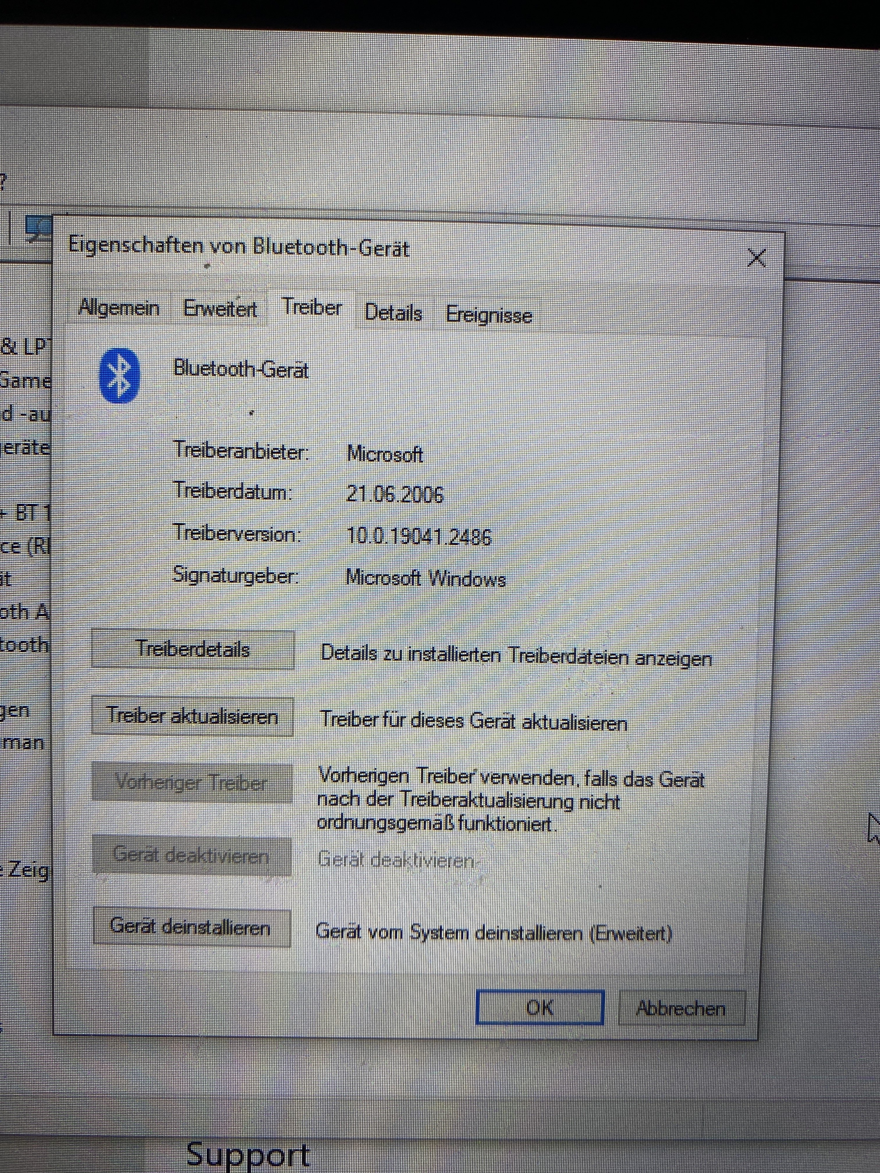

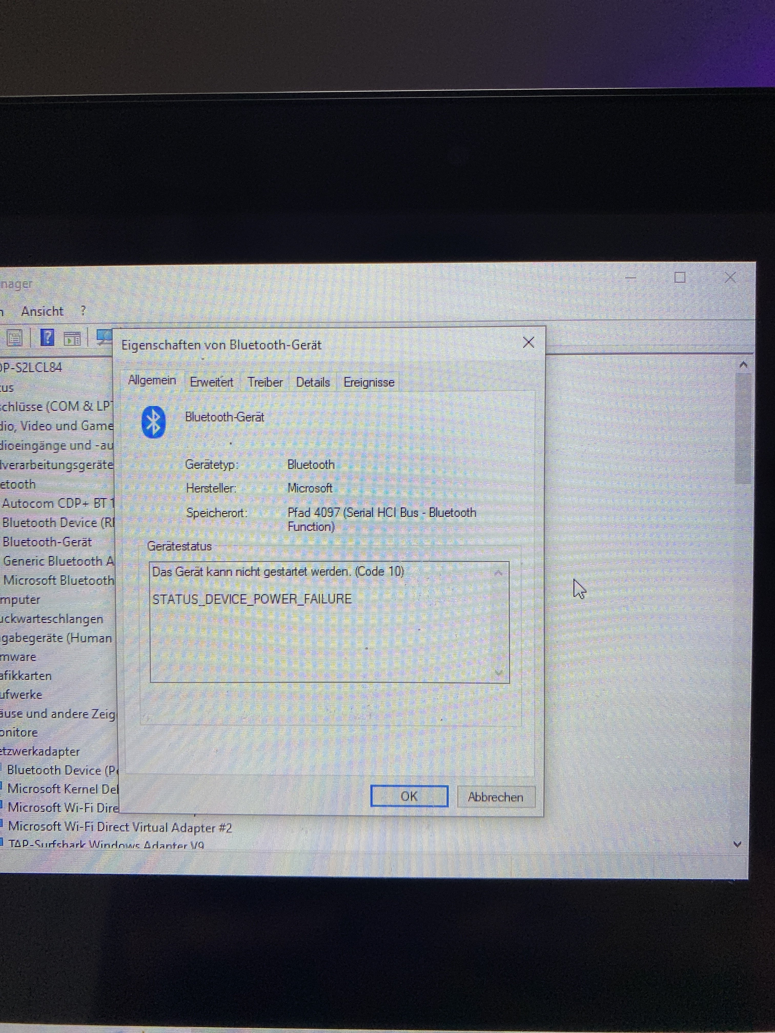

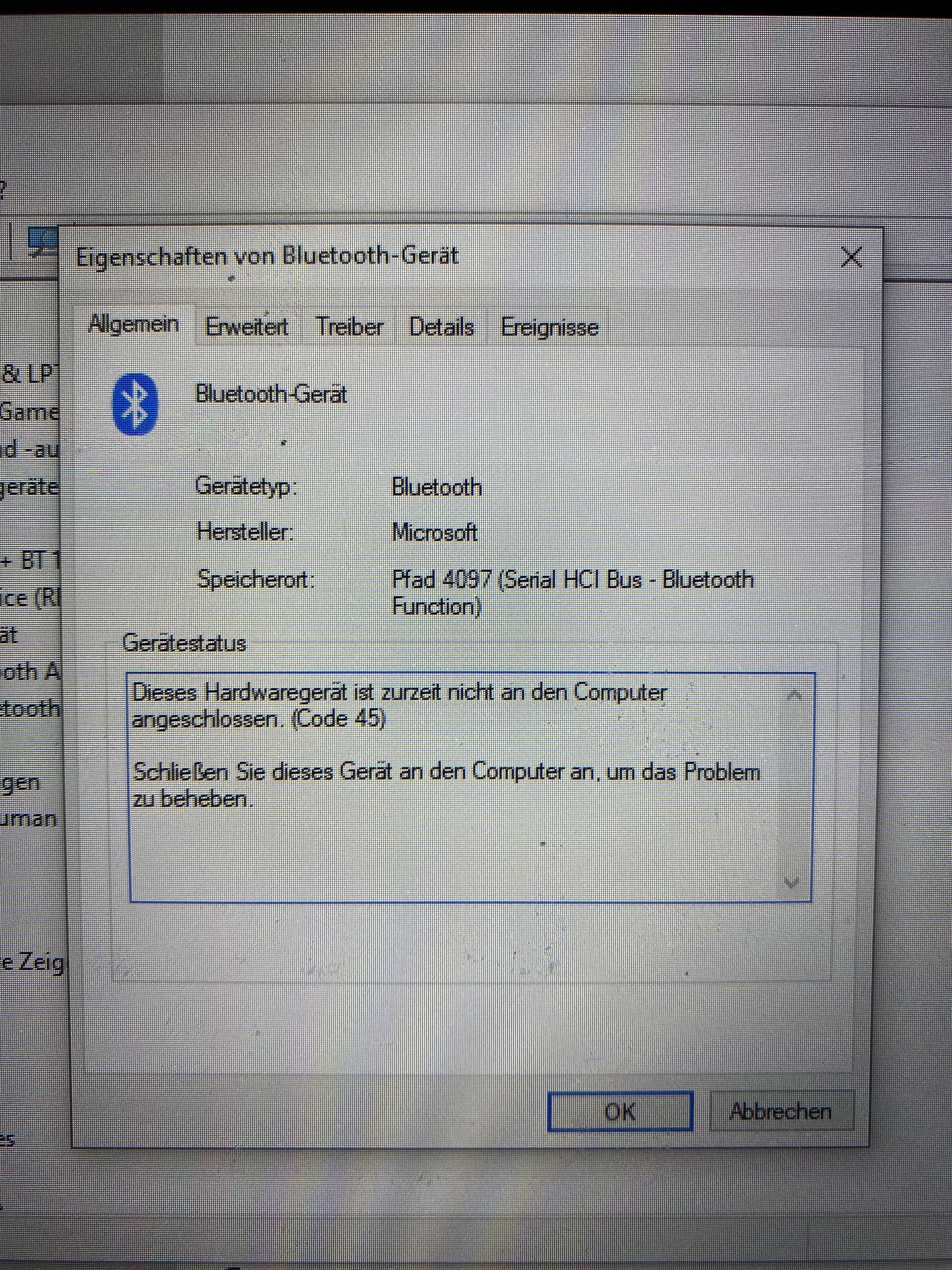

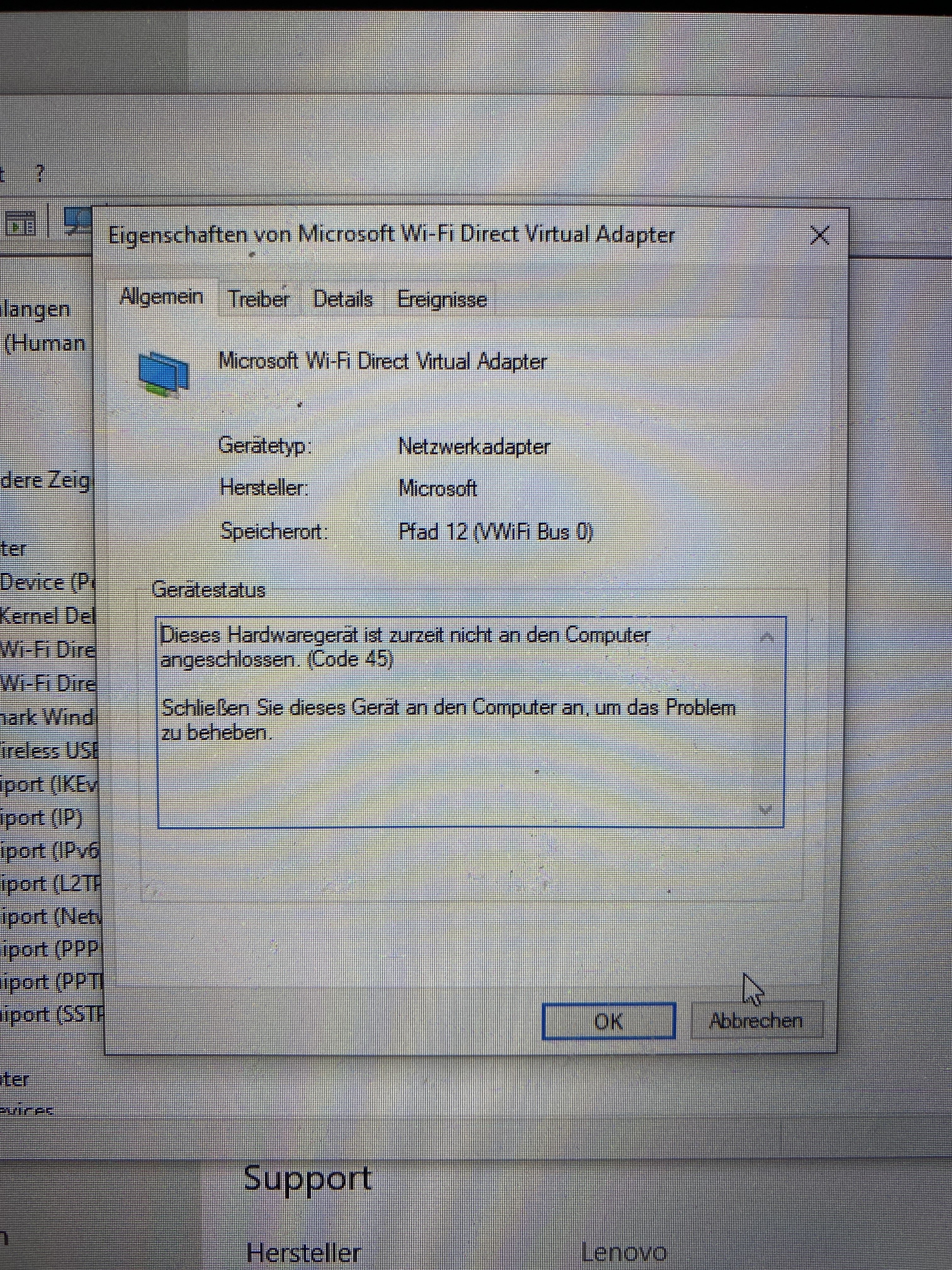

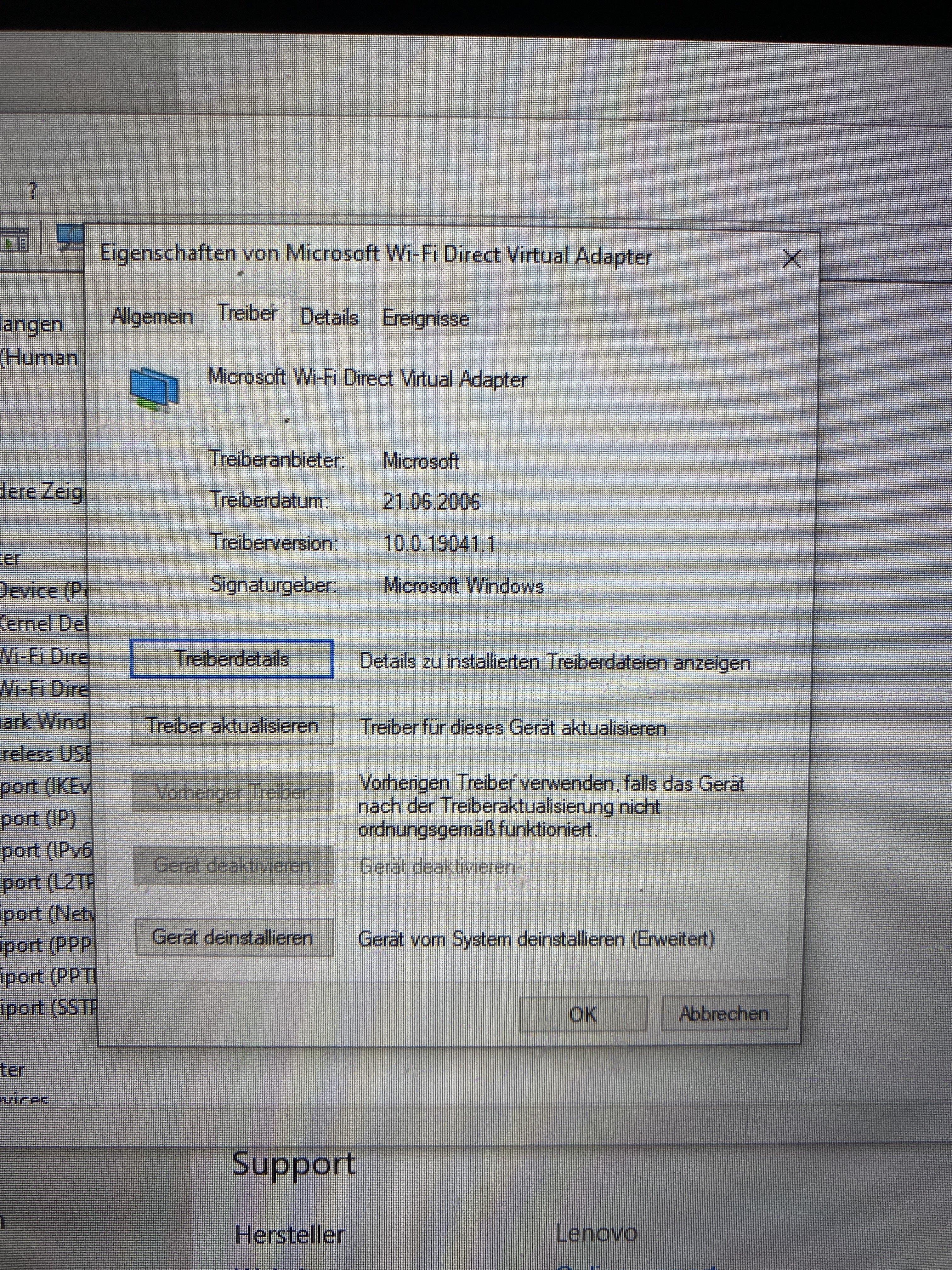

ich habe einen Lenovo miix 310 icr, bei dem leider WLAN und Bluetooth nicht Funktionieren. Ich nehme an dass es ein Problem mit den Treibern gibt. Ich habe bereits versucht von der Lenovo Seite die empfohlenen Treiber zu installieren. Kein Erfolg. Auch habe ich manuell versucht welche zu installieren: leider kein Erfolg.
Windows 10 Update durchgeführt auf 22H2.
Leider weiß ich mir nicht mehr zu helfen deshalb hoffe ich auf euch.
Nicht wundern bei den Netzwerkadaptern, habe einen tp link wlan Adapter angeschlossen.
Im Anhang findet ihr die Treiber Versionen und Infos( habe im Geräte Manager die „ausgeblendeten Geräte anzeigen“eingestellt)

padrino07 schrieb:
Glaube ich nicht, dass zufällig wlan und Bluetooth kaputt sind.
Beides wird von ein und der selben Karte bereit gestellt. Sollt die hinüber sein geht beides nicht mehr.

Ich rede mal so ein wenig ins blaue.... Da steht was von virtuellem Adapter und Surfshark... Vllt blockt Surfshark deine Hardware und brückt sie auf einen Virtuellen WLAN Adapter.... möglicherweise verhindert das eine einwandfreie Erkennung und/oder installation...
Weil deine Hardware ist ja von Realtek laut Herstellerseite....
Die Treiber für die onboard Wlan/BT Karte sind nicht installiert.
Deine Screenshots zeigen nur virtuelle Netzwerkgeräte die Windows intern benötigt.
Also erst mal Treiber organisieren am besten von der Lenovo Seite am besten das Tool herunter landen um nach Treibern suchen zu lassen.
Meine Vermutung ist das es aber keine Treiber mehr für die neueste WIndows Version für das aus 2016 stammende Tablet gibt.

kartoffelpü schrieb:
Laut Fotos von https://www.nadiemellamagallina.com.../lenovo-ideapad-miix-310-610/antena-wifi-4830 ist das Modul aufgelötet, also könnte man es auch nicht einfach so tauschen.
Evtl. kannst du mal versuchen, ein Live-Linux von USB-Stick zu booten. Wenn dort WLAN/BT funktionieren, wäre es kein HW-Defekt.
Surfshark habe ich im Nachhinein installiert. Vorher hat es auch nicht funktioniert tatsächlich.
Hm ich probiere es nochmal.

Ich unterstütze den Vorschlag mit dem LiveLinux. Es kann immer sein, dass »die eine Hälfte« des Adapters funktioniert und mit WIN kommuniziert, die andere für die Arbeit aber tot ist.
