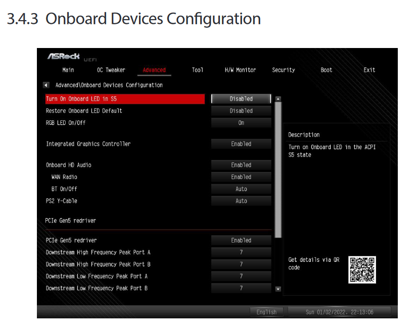

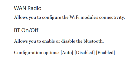

Vielleicht muss das einfach im UEFI aktiviert werden. Was schreibt das nette Handbuch vom MB dazu?

Hast du schon mal im UEFI geschaut? Vielleicht ist das Modul standardmäßig deaktiviert.

Ich kenne das von meinen Mainboards im Einsatz und der jüngeren Vergangenheit, dass man das explizit ausschalten musste.
Aber ein Blick ins UEFI regelt das ja, keine Ahnung warum man das vorm Eröffnen so eines Postings nicht macht oder angibt dass man es gemacht hat und im UEFI aktiv ist, so raten wir mal wieder ins Blaue, wie so oft.
Wenn im Gerätemanager kein BT/WLAN zu finden ist, dann ist für Windows auch nix da.
Also werter TE, check mal das UEFI ob sich da was findet und auf ENABLED oder AUTO oder was-weiß-ich steht.
Falls DISABLED dann mal aktivieren, Windows sollte dann was finden und fleißig Treiber installieren.

OK, schau ich nachher nach. Das wäre ja was. Auf die Idee bin ich Depp ja net gekommen.

Ja genau, wobei ich das im BIOS bisher nicht wusste und nun dann heute Abend checken werde. Komisch für mich wäre es aber, dies default auf disabled zu setzen von Asrock Seite her, oder macht das Sinn?
