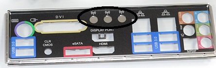

Sorry, ich meinte das Panel hinten am Rechner, das Blech wo die Anschlüsse rausgeführt werden, das hat so wie ich es gesehen habe beim z97 extreme6 vorbereitete Löcher, die man ausbrechen kann.
Ich habe auf dem Z97 Extreme9 eine Intel 7260AC Mini-PCIe-Half-Karte mit Bluetooth verbaut .....
Ich hatte bei ASRock angefragt, weil im Download Broadcom-Treiber stehen, aber die Antwort war
dass man jede Karte verwenden kann.

Danke... Das du die mobo atx blende meinst hatte ich total verscheckt, sorry. Sieht auf jeden Fall machbar aus. Da die auch überwiegend in Notebooks verbaut werden, wird es keine mit drei Antennen geben.
