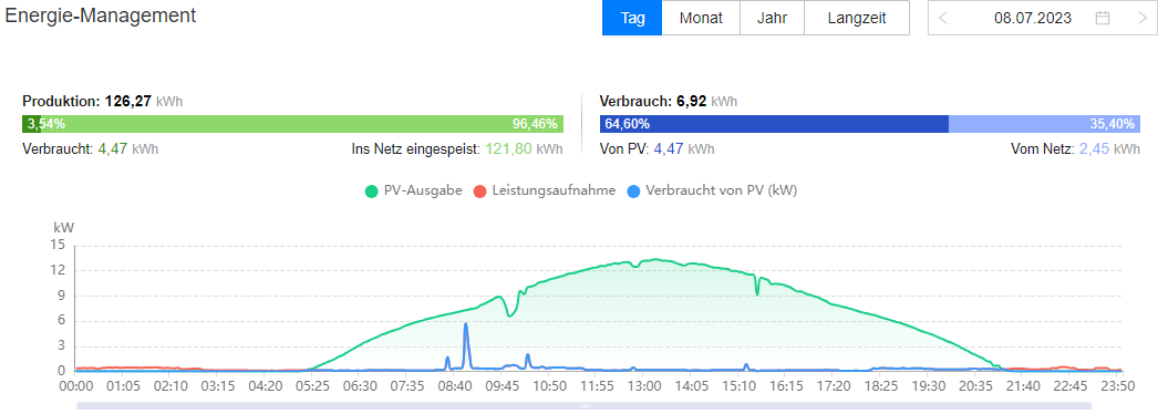

Wir haben hier bei uns in der Firma (PV-Planung & Montage) erst neulich einen großen "Null-Einspeiser" aufgebaut - mit immerhin 18kWp+36kWh Akku. Der Kunde hat sogar "rotzfrech" zusätzlich noch eine Balkon-PV aufgebaut und nur die angemeldet, damit die dann doch evtl. technisch ins Netz laufenden kW am Zähler nicht zu einem "Verwaltungsdrama" führen.
Und auch meine PV mit insgesamt 14+3+3 kWp (+5 kWp Insel auf der Garage zum Laden des kleinen BMW i3) ist inzwischen ein reiner "Null-Einspeiser" geworden, denn warum soll ich a) den Versorgern für lau deren Netz "begrünen" und b) meinen Wechselrichter in der größten Hitze im Sommer am meisten schwitzen lassen, wenn dabei mein eigener Bedarf gedeckt, das Wasser über die Brauchwasserwärmepumpe warm genug und der Akku im Haus sowie im Auto rappelvoll ist ?
Für die paar ct, die man dafür bekommt, ist mir das Vermeiden von thermischen Verschleiß meiner Komponenten wichtiger. Dafür gibt's hier eine öffentlich zugängliche Wallbox, die auch jedem zum Laden zur Verfügung steht - wenn genug PV-Leistung vorhanden ist...

Mit dieser wird eine Autonomie von 82% erreicht, bei einem Jahres-Hausverbrauch von zuvor ca. 12.000 kWh (2,5 Haushalte). Als dann noch die Autos elektrisch wurden und die Geothermie-Fernwärme mit einer Brauchwasser-WP (BWWP) unterstützt wurde, ging die Einspeisung deutlich runter und der Eigenverbrauch massiv hoch. Jetzt zahlen wir nur 20% vom Jahr fürs Leben und Autofahren den Bedarf an den Versorger, und der liegt bei jetzt bei ca. 3000 kWh - von ca. 17-20.000 kWh insgesamt.
Da die BWWP für elektrisch 6ct/kWh 4kWh Wärme erzeugt, die über die Fernwärme jedoch inzwischen 48ct kosten, läuft bei meinem aktuellen Strompreis von 39 ct die BWWP sogar im Winter über Lichtstrom.
