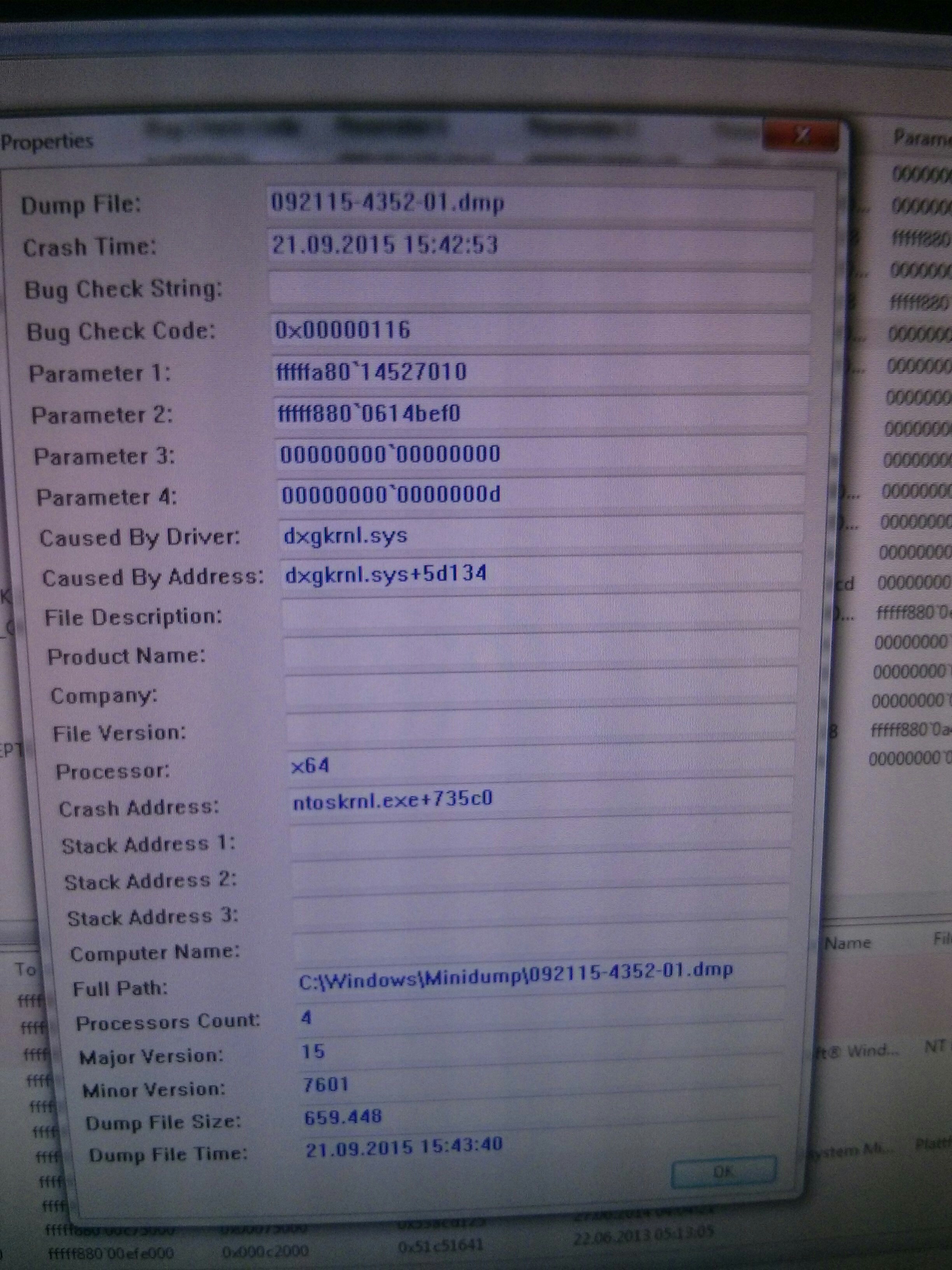

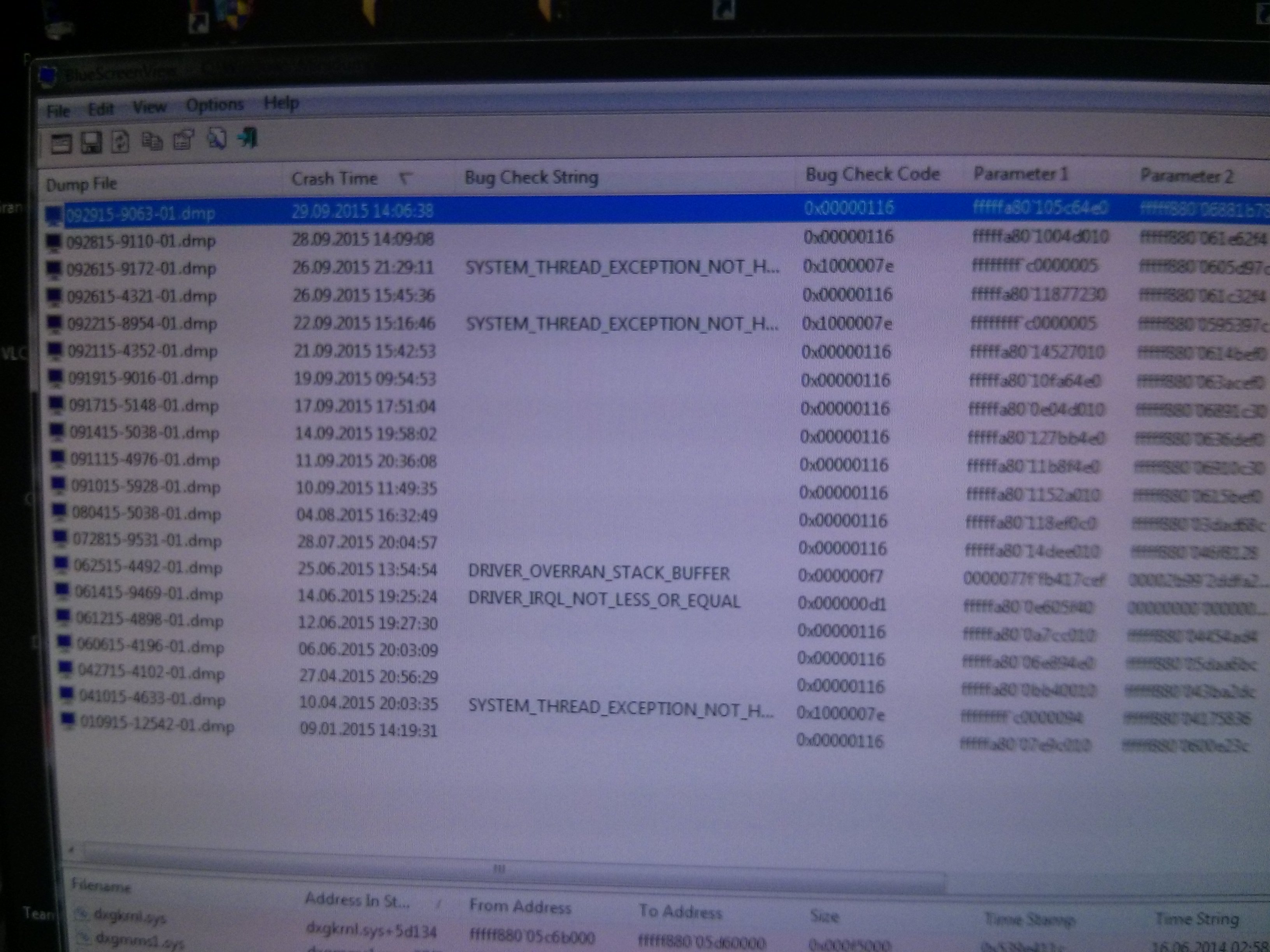

Hallo Leute,
Ich habe seit geraumer Zeit immer wieder Grafigtreiber Absturze mit meiner Nvidia geforce gtx 970 gaming 4g. Manchmal wird der Treiber wieder hergestellt und es geht wieder bis zum nächsten neu Start, manchmal sturzt er aber alle 1-2 sec. ab und bekommt dann einen Bluescreen, den kann ich zwar nicht sehen weil der Monitor dann schwarz ist bis zum Reboot aber ich kann in beim Neustart mit Bluescreenview sehen. Zusätzlich taktet die Graka fast immer wenn ich Probleme hab immer nur auf 540 mhz im MSI Afterburner und nicht höher, auch nicht wenn ich ein Spiel starte (BF4 zum Beispiel). Was auch schon der fall war ist dass er Monitor gar kein Signal hatte bei einem Start der pc aber trotzdem hochgefahren ist, hat man am Windows Sound gehört und man konnte sich auch anmelden (hört man ja auch) Sogar ein runterfahren mit Windows taste, Pfeil rechts und Enter klappt dann. Außerdem Leuchtet dann die Status LED am Motherboard am PCIe Anschluss rot wenn der PC ohne Bild Startet. Treiber Ist aktuell und wurde auch schon neu installiert. Temperaturen sind auch ok höchstens 60°C. Spannung wurde nicht erhöht nur der Core takt war eine Zeitlang leicht höher gestellt, sie lief aber stabiel. An sonsten wurde mit Asus All suit 3 die 5-Way optimization durchgeführt, und diese hat die BLCK Frequenz auf 104 erhöht.
Mein System:
Motherboard: Asus z97-a
CPU: Intel core i5 4570 @ 3,74 ghz
Graka: MSI Geforce GTX 970 gaming 4g
SSD: Samsung SSD 850 evo 250 gb
HDDs: 1tb WD Black+ 1tb (ältere Samsung )
Ram: 16 gb 1333mhz G.skill (KP welches genaue Modell,schaue nach wenn es wichtig ist)
Netzteil: Thermaltake Paris 650watt
Gehäuse: BeQuiet Silent Base 800 (7 Gehäuselüfter)
CPU kühler: ist nicht der beste und Kp was Für n Modell aber er geht nach ein Paar stunden Zocken an die 70 °C
Was ich noch vor hatte war meinen I5 gegen einen I7 4790k mit einem BeQuiet Dark Rock pro zu tauschen, aber Erstmal will ich jetzt rauskriegen an was diese Fehler liegen. Der PC wurde selber zusammengebaut und es hat auch noch alles Garantie.
Hier kommen noch ein paar Scrennshots der Bluescreens und eine Übersicht von allen. Ich hoffe die Paar Reichen. sonst mach ich halt noch mehr ;)
Danke Schonmal für alle antworten :)

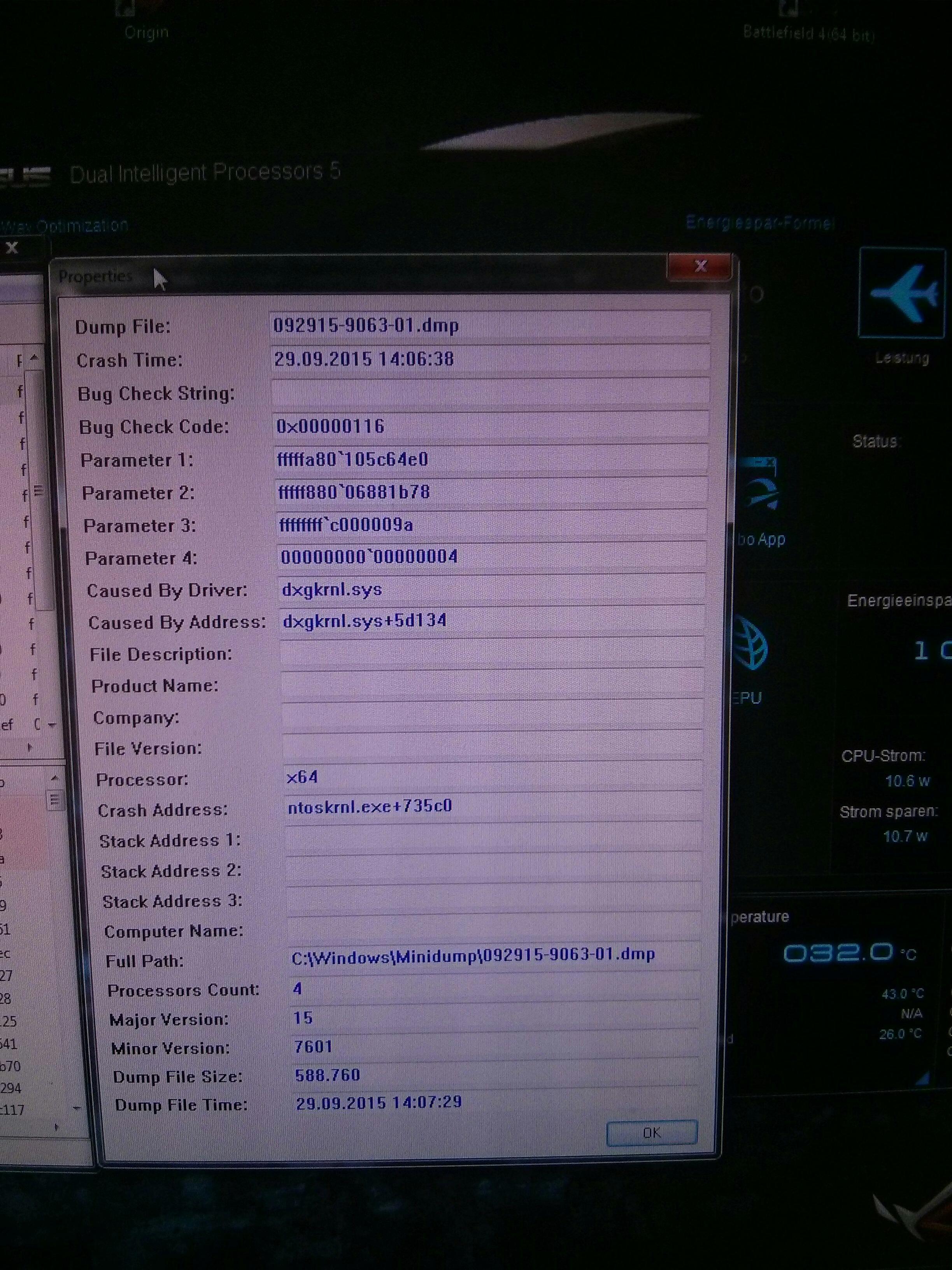

da haben wir doch das Problem:
Weg damit ;)
Setz das BIOS auf Standardeinstellungen zurück.
genau... übertakttools gehören in den müll, nicht aktiv im pc betrieb.

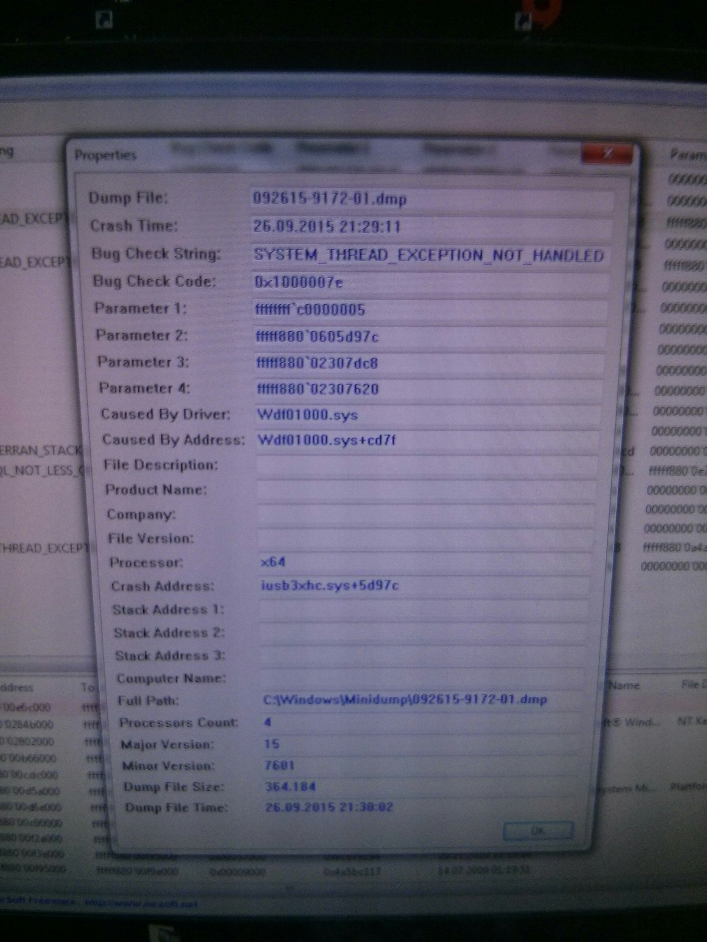

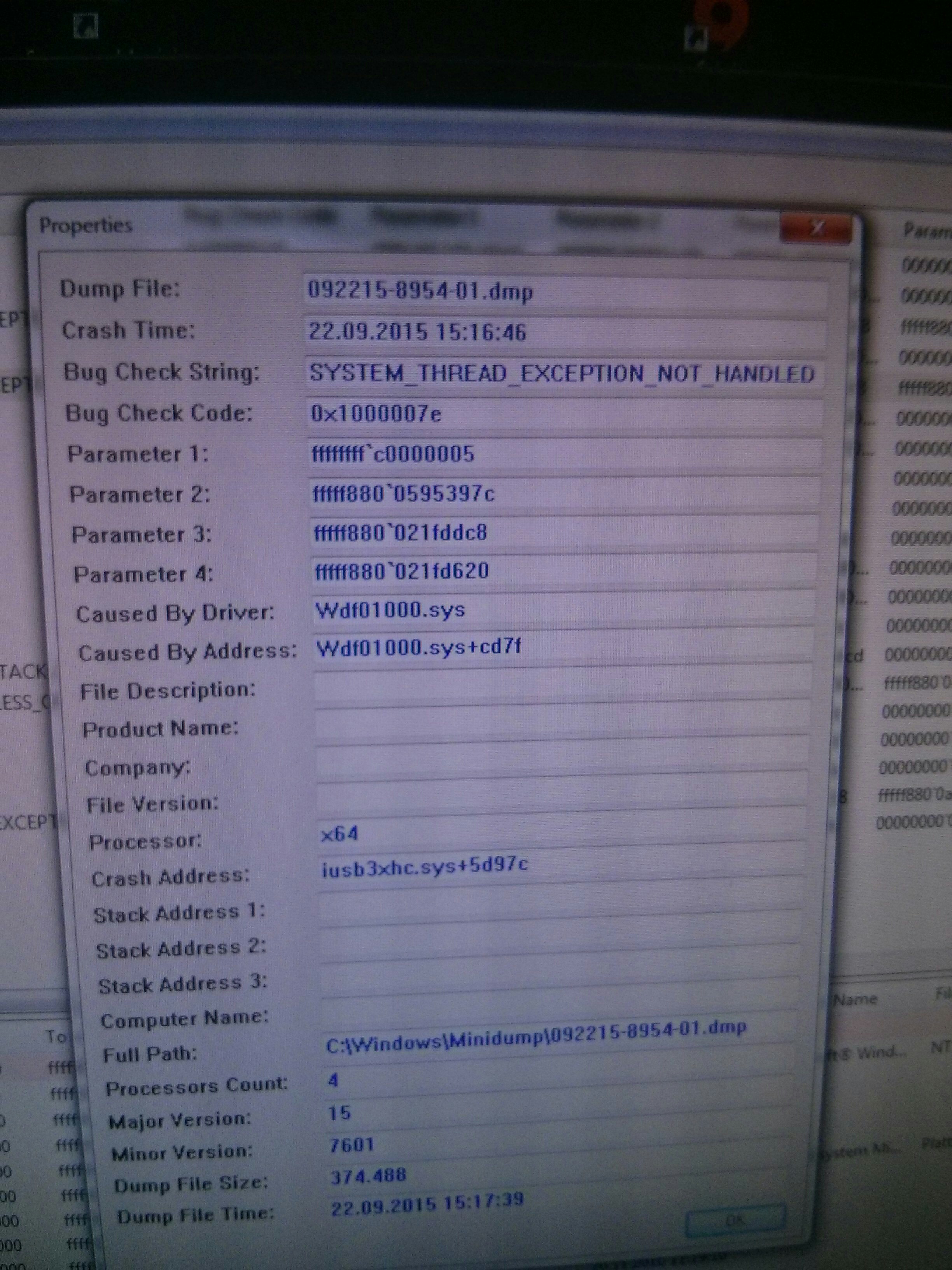

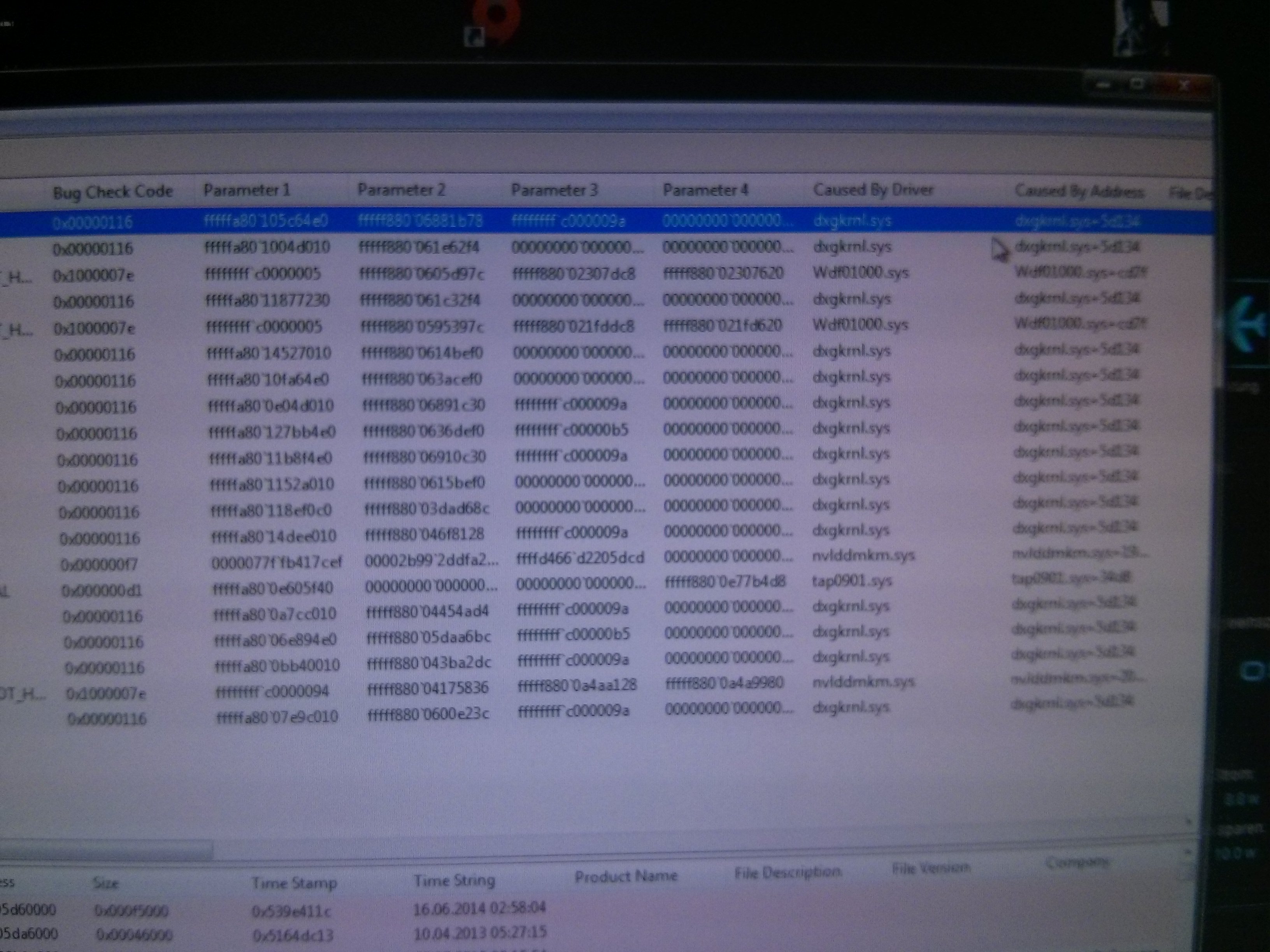

Keine einzigste Fehlermeldung ziehlt auf einen Grafiktreiber hin sondern andere Probleme ... und ja man sollte nicht einfach jede Tuning Suite Starten und ausführen . 104 Mhz Takt scheint nicht viel zu sein aber da schleichen sich schnell fehler ein.
Ok Danke für die schnellen Antworten habe All suit zurückgesetzt und 2 Neustarts ohne Probleme gemacht und kurz msi Kombuster laufen lassen. Sonst lass ich nicht irgendwelche freeware tools laufen. Diesen Programm ist ja direkt von Asus deshalb habe ich nicht damit gerechnet dass das schaden könnte. Außerdem hat die Grak am Anfang keine Probleme gemacht mit All Suit . Hab ich jetzt Langzeitschäden am System oder ist jetzt wieder "alles gut" ?
Der BCLK ist was Erhöhungen angeht sehr empfindlich. Ein MoBo X macht z. B. etwas mehr (105-107) mit wie MoBo Y (101-103). Hier holt man bei z. B. Extrem OC noch ein paar MHz raus. Aber am BCLK hängt zu viel.
Defekt.... hab mal keine Angst. Es wurde ja "nur" instabil. Lasse ihn einfach auf 100 und gut ist.
Thema BCLK kannst du bei Interesse ja mal Googeln;)
z. B.:http://extreme.pcgameshardware.de/o...4052-sandy-bridge-bclk-oc-nun-schaedlich.html
LG
Ok gut :) ich will mir ja den i7 kaufen dann kann ich eh richtig mit Multiplikator übertakten, bin jetzt echt erleichtert dass es nicht an der Graka gelegen ist ;) Danke für eure Antworten
