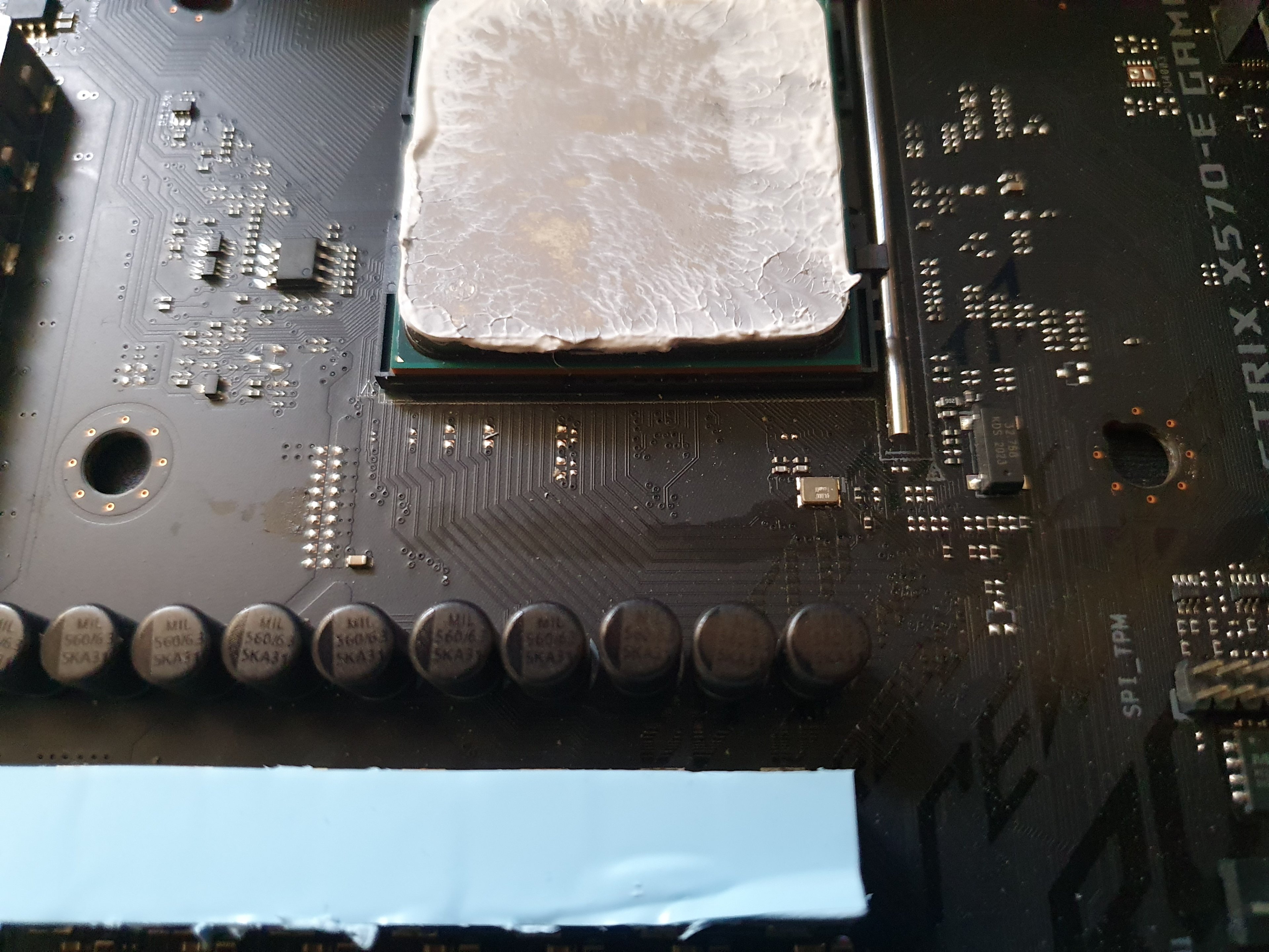

Hallo Zusammen,
so jetzt hab ich auch endlich mal selbst was kaputt gemacht... 😥

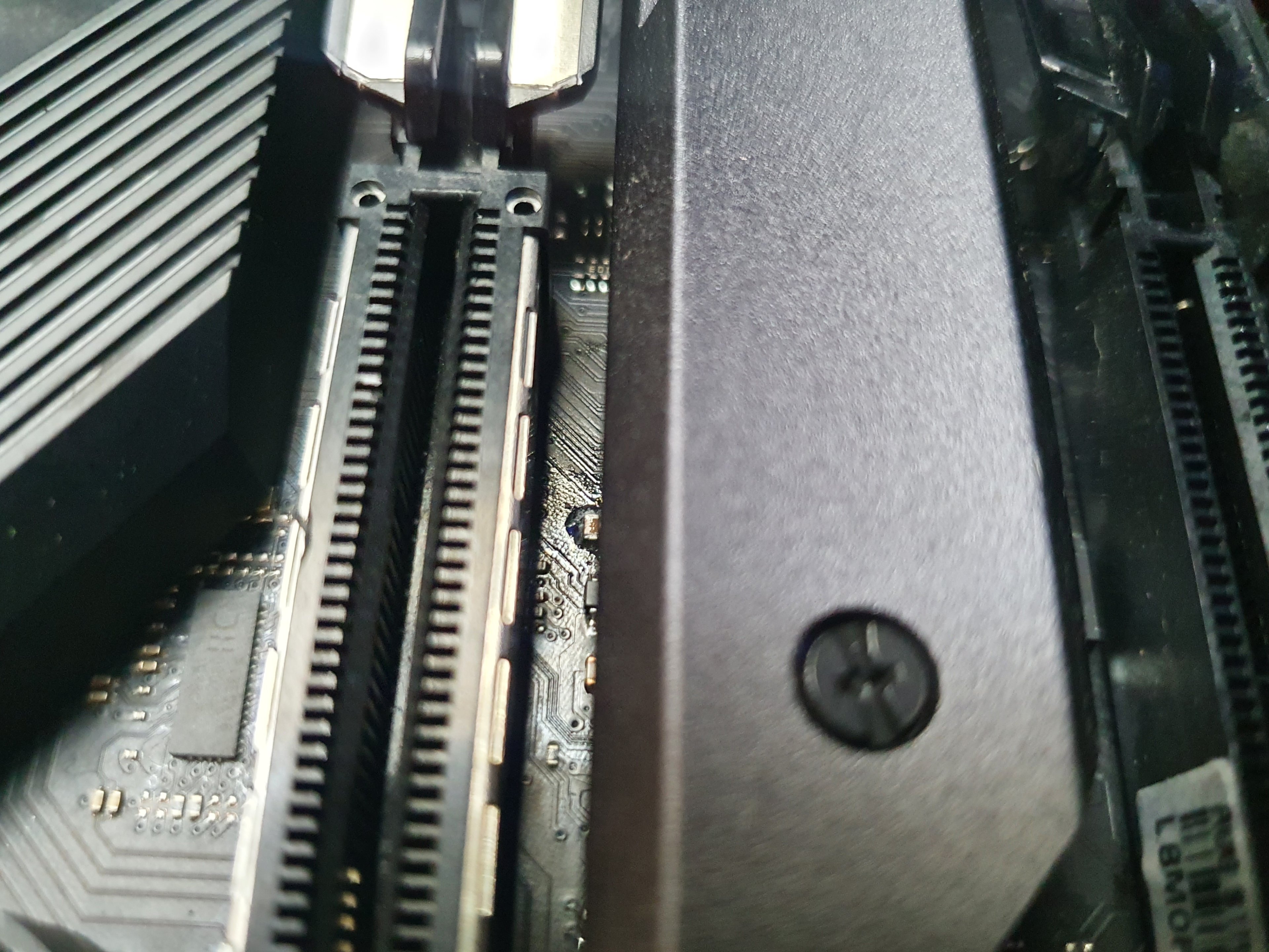

Habe meine Wakü umgebaut und mir sind paar Tropfen AC Doubleprotect aufs Baord getropft unten an den PCIe slots.
Habs gereinigt und gedacht alles gut...
Beim ersten boot kam er nicht über DRAM raus (OC Settings..., CMOS Clear, neu booten, profil laden --> lief!)
Als dann die neue Loop lief, lief der PC ca. 1Std... dann während ich die Einstellungen in der Aquasuite vorgenommen habe, freeze/standbild. PC bootet nicht mehr....

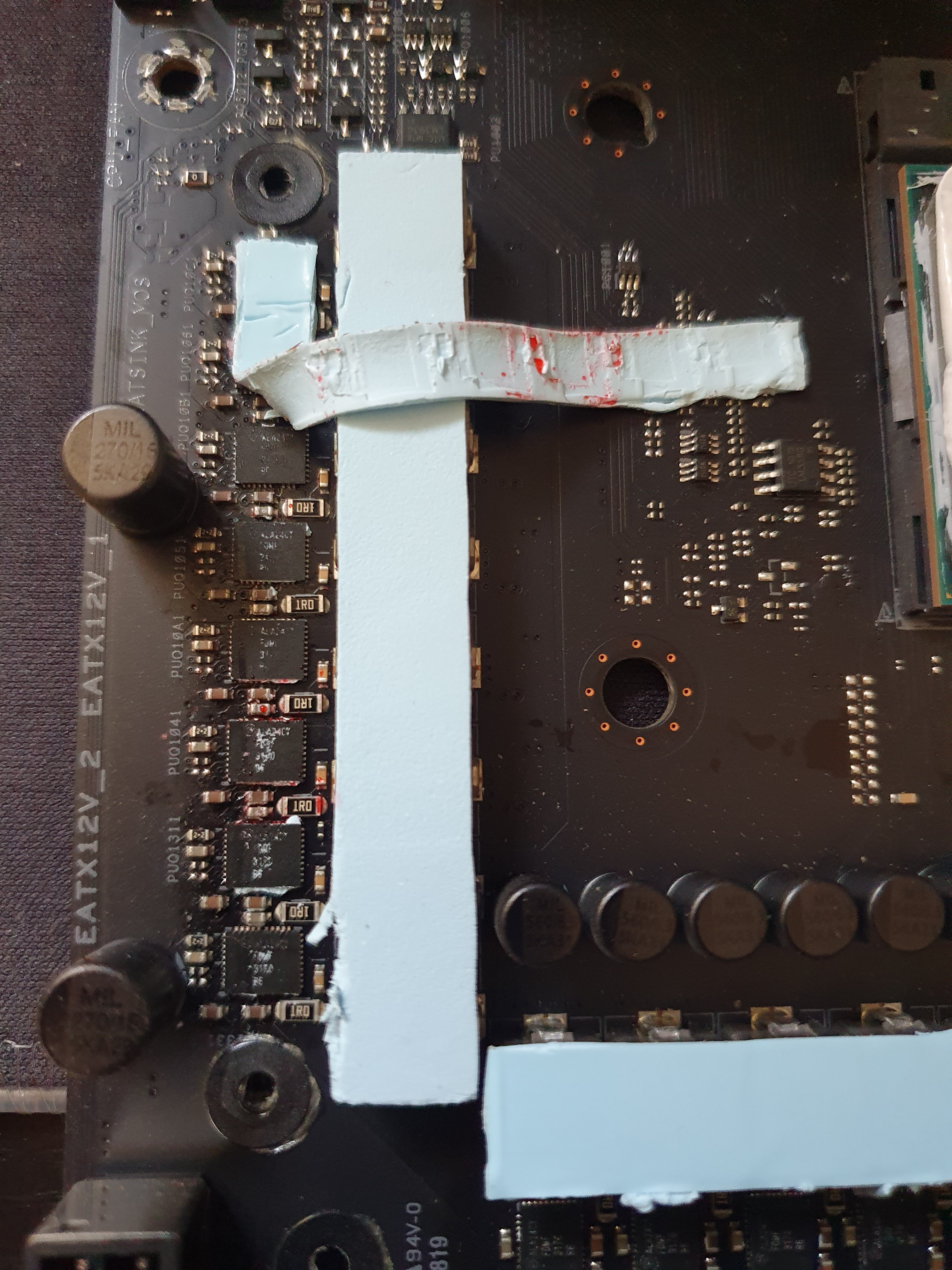

Also wieder alles zerlegen und nochmal gereinigt... warum auch immer, lief auf einmal aus dem CPU Block das restliche Kühlmittel raus. Der Kühler lag, flach aber aus irgendeinen Grund hat es das Kühlmittel raus gedrückt und ich habs zu spät gesehen und da lief es schon schön vom Monoblock aufs Board.... wieder alles zerlegt und gereinigt.

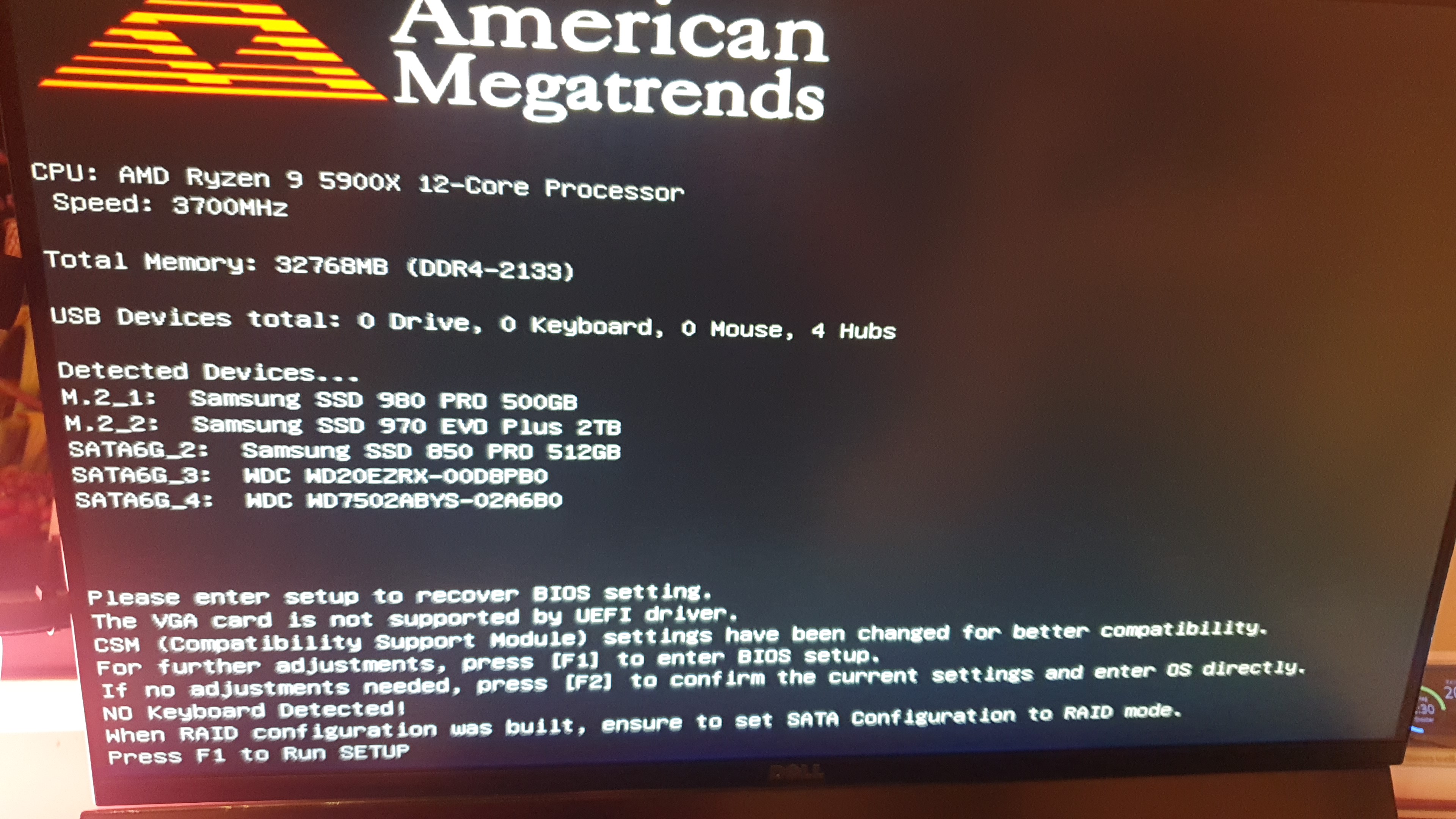

Resultat: Nach dem Zusammenbau habe ich ein einziges mal das BIOS noch gesehen mit der Meldung "VGA card is not supported by uefi" 20sekunden später... das Netzteil "klack aus, klack an, klack aus, klack an".
Seitdem ließ sich der PC auch nicht mehr starten.
Was hab ich bisher gemacht:
  • Board komplett mit Isoprop gewaschen und trocken geföhnt
  • Board versucht zu starten: mit/ohne CPU
  • Netzteil ohne Board an den 24PINs Stecker gebrückt --> läuft an
  • Netzteil am Mainboard mit gebrückten 24PIN Stecker --> kein Postcode, keine Status LEDS (DRAM, CPU, GPU)
Ich hab mir jetzt eh schon ein "neues" Board bestellt aber würde noch zwei Dinge ausprobieren wollen:
  • Backofen, bei wieviel °C und wie lange?
  • Spülmaschine, bei welcher Einstellung?
Habt ihr noch andere Ideen?

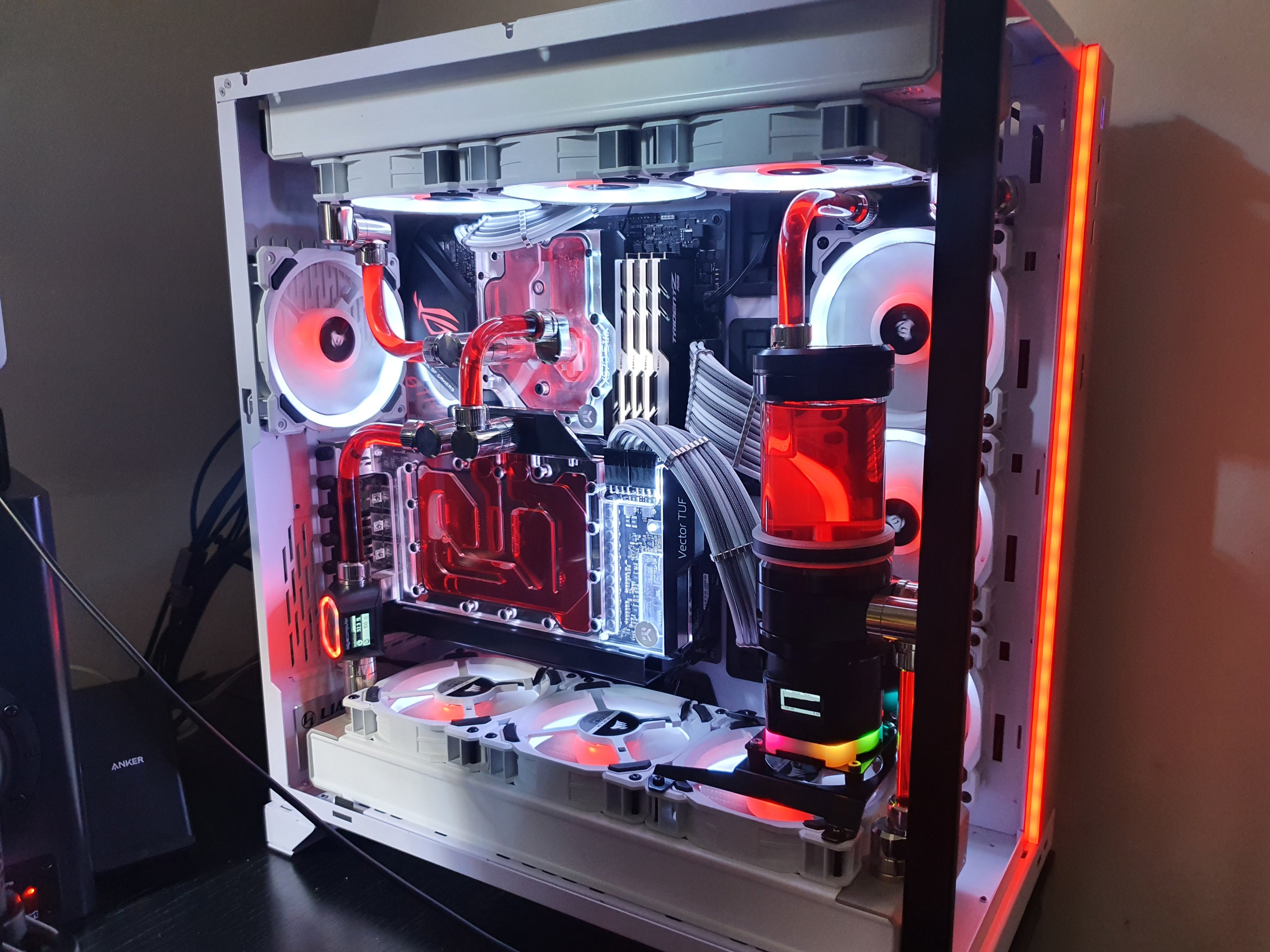

Der Sinn einer Wakü in nem Gehäuse mit 10 Lüftern (auch wenn da etliche zum Radiator gehören) wird sich mir nicht erschließen. Naja, neues Brett rein und gut ists. Das alte häng dir an die Wand. Würde mit dem alten nix mehr versuchen, nachher zerhauts dir noch andere Bauteile.

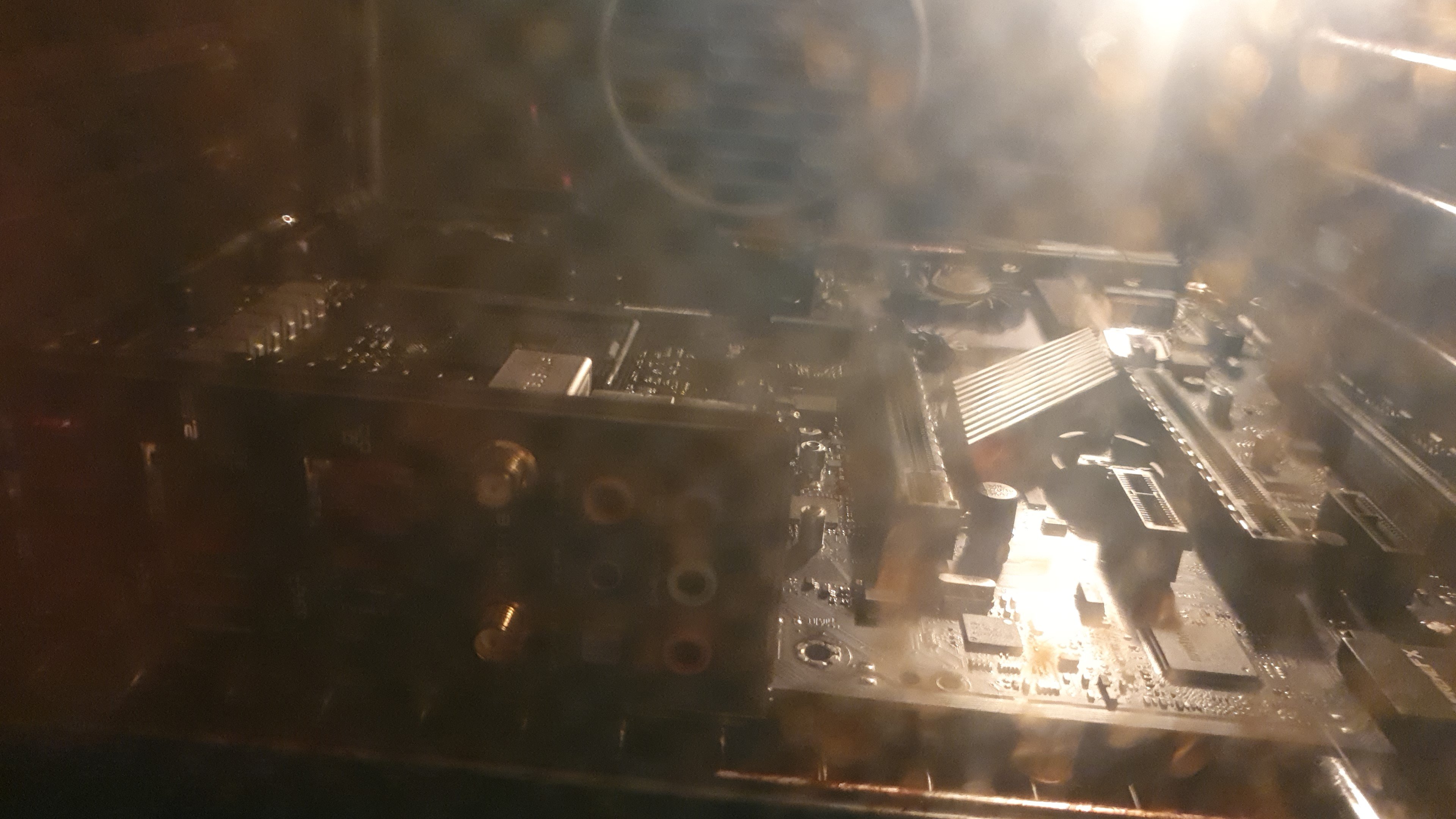

Lass das Board mehrere Stunden mit 50-60 °C im Ofen liegen. Das Board kann höhere Temperaturen ab und daher sind diese Temperaturen unbedenklich.
Wasser kann sich in Ritzen und Spalten sehr lange aufhalten.
Mit mehr Fläche der Radiatoren können mehrere Lüfter zugleich langsamer laufen und so wird erst eine custom Wakü leiser und nicht aufgrund dessen, weil mit Wasser gekühlt wird! Wasser erwärmt sich genau so und muss genauso mit Luft heruntergekühlt werden.
Mit meiner Wasserkühlung laufen 14 Lüfter mit einer Drehzahl von ca. 500-600 U/min.
Mein Rechner ist nicht nur mit Idle lautlos, sondern auch unter Last. ;)
Solche Temperaturen und dann noch dazu lautlos, wirst du mit Luftkühlung nicht hinbekommen. :)
Reaktionen: Veitograf, n8mahr, Boxito und 3 andere
@Queediab
Es ist genau 1 Lüfter der nicht zu einem Radiator gehört 😄

mit oder ohne Backpapier 🙃 nein im ernst... ich versuchs mal so... mehr wie kaputt machen kann ich eh nichts mehr.

Wie andere schon sagten, du hast wohl das Mainboard nicht (lange genug) trocknen lassen. Entweder du lässt es paar Tage (kopfüber?) liegen oder schmeißt es für paar Stunden bei ~50°C in den Ofen.

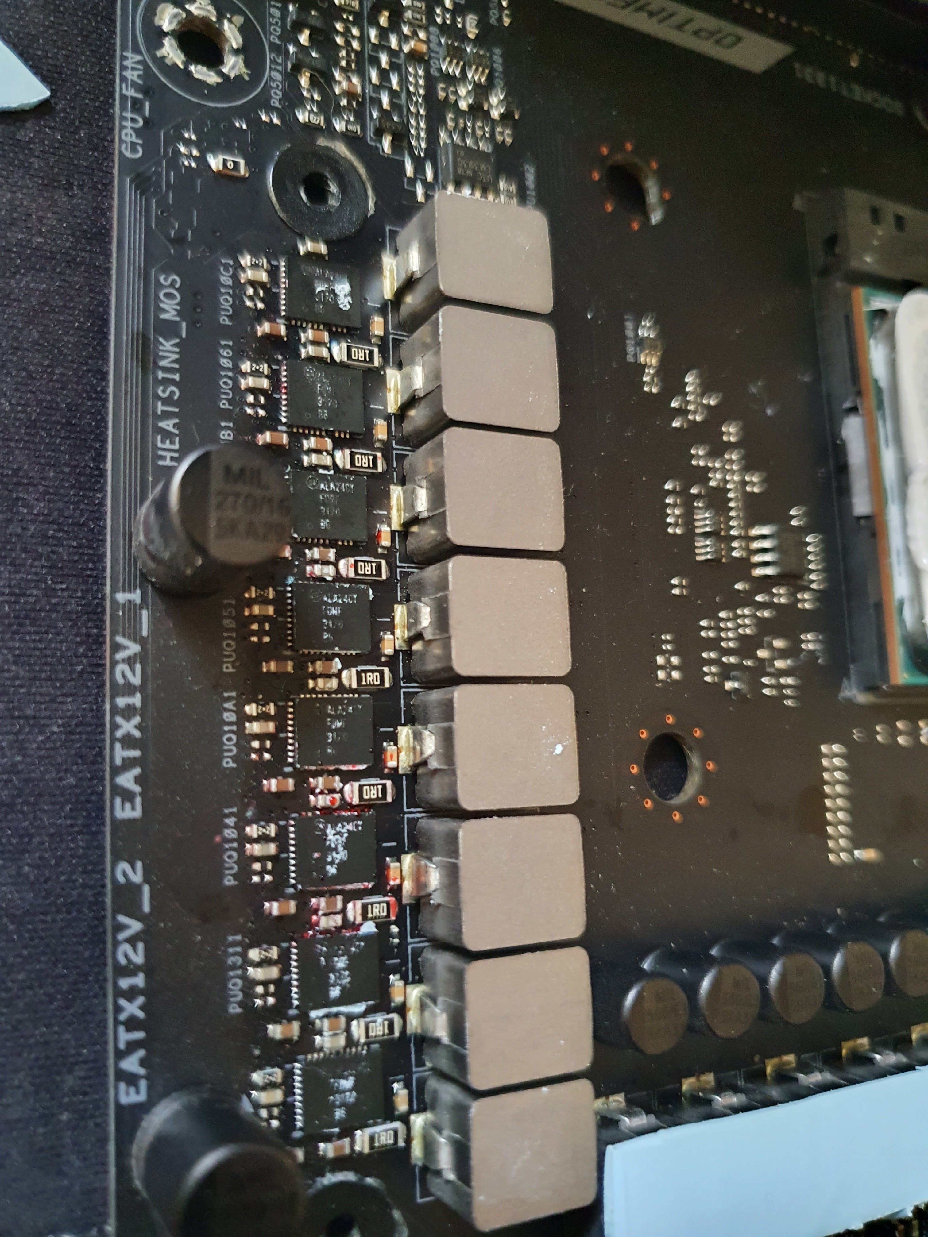

Bitte entschuldige, aber dir ist da Flüssigkeit auf die VRMs getropft.
Das Mainboard würde ich nicht mehr versuchen einzuschalten, Spülmaschine und Backofen hin oder her.
Da fließen jede Menge Ampere durch...
