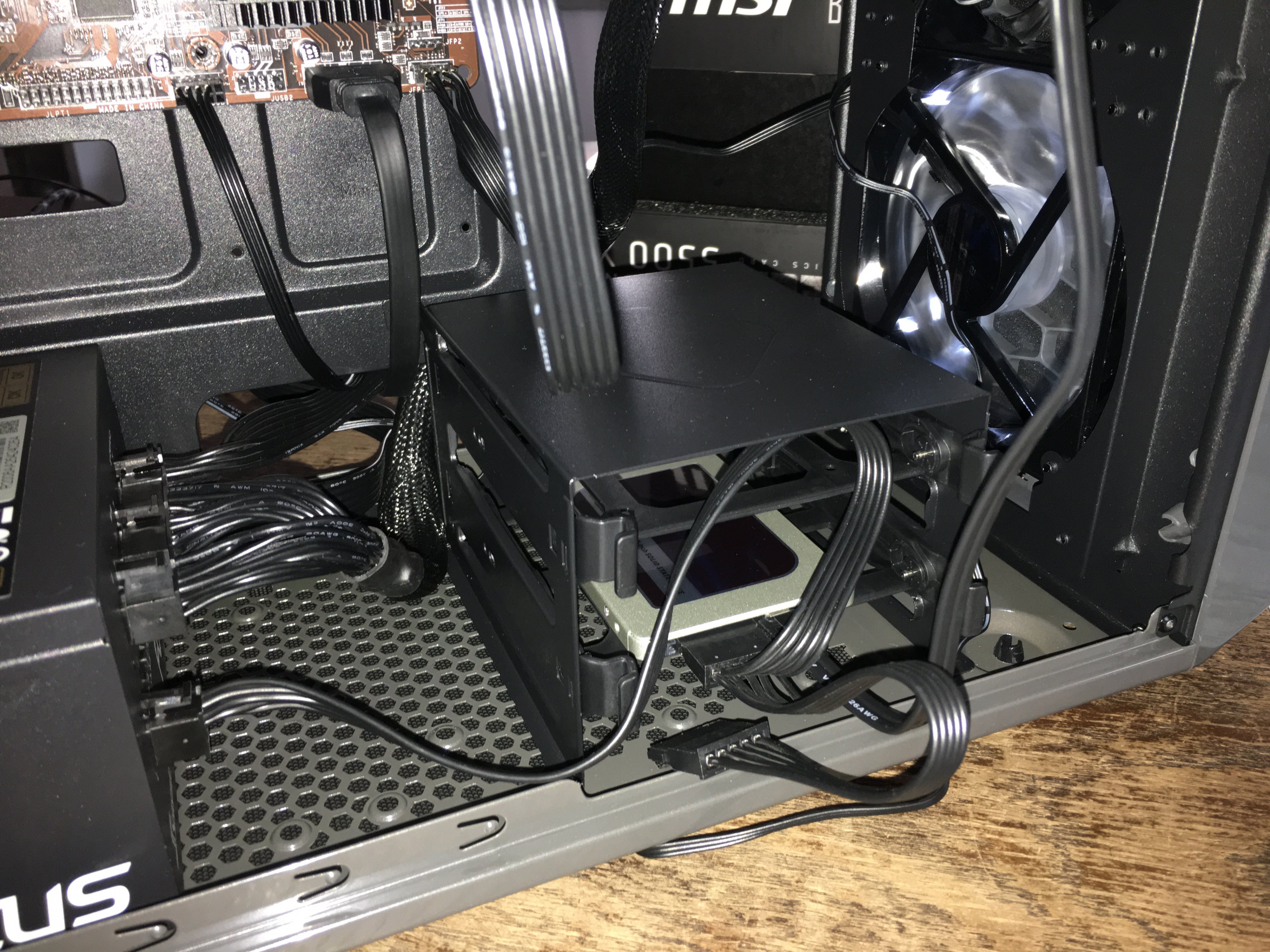

in Anbetracht der nun bevorstehenden dunklen Jahreszeit und weil ich ohnehin schon etwas länger mal wieder richtig spielen will habe ich mir in dieser Woche notwendige Komponenten für den Zusammenbau eines Einsteiger-Gaming-PCs zugelegt. Der Aufbau - begleitet durch die Manuals und das ein oder andere YT-Video - soweit gut funktioniert. Als ich jedoch den Bildschirm angeschlossen habe (habe zwei verschiedene Bildschirme sowohl über HDMI als auch VGA), hatte ich kein Bild. Anpassung der Einstellungen an den Bildschirmen haben auch nicht geändert. Die EZ-Debug-LEDs gingen alle für einen kurzen Moment an, anschließend aber dauerhaft aus.
Danach habe ich dann nochmal Kabel geprüft, RAM umgesteckt, etc. - schlussendlich aber wieder alles so zusammengebaut wie beim ersten Mal. Wenn ich den Rechner jetzt starte, geht er auch wieder ganz normal an - allerdings habe ich weiterhin Bild und die EZ-Debug -LED "Boot" leuchtet nun dauerhaft.

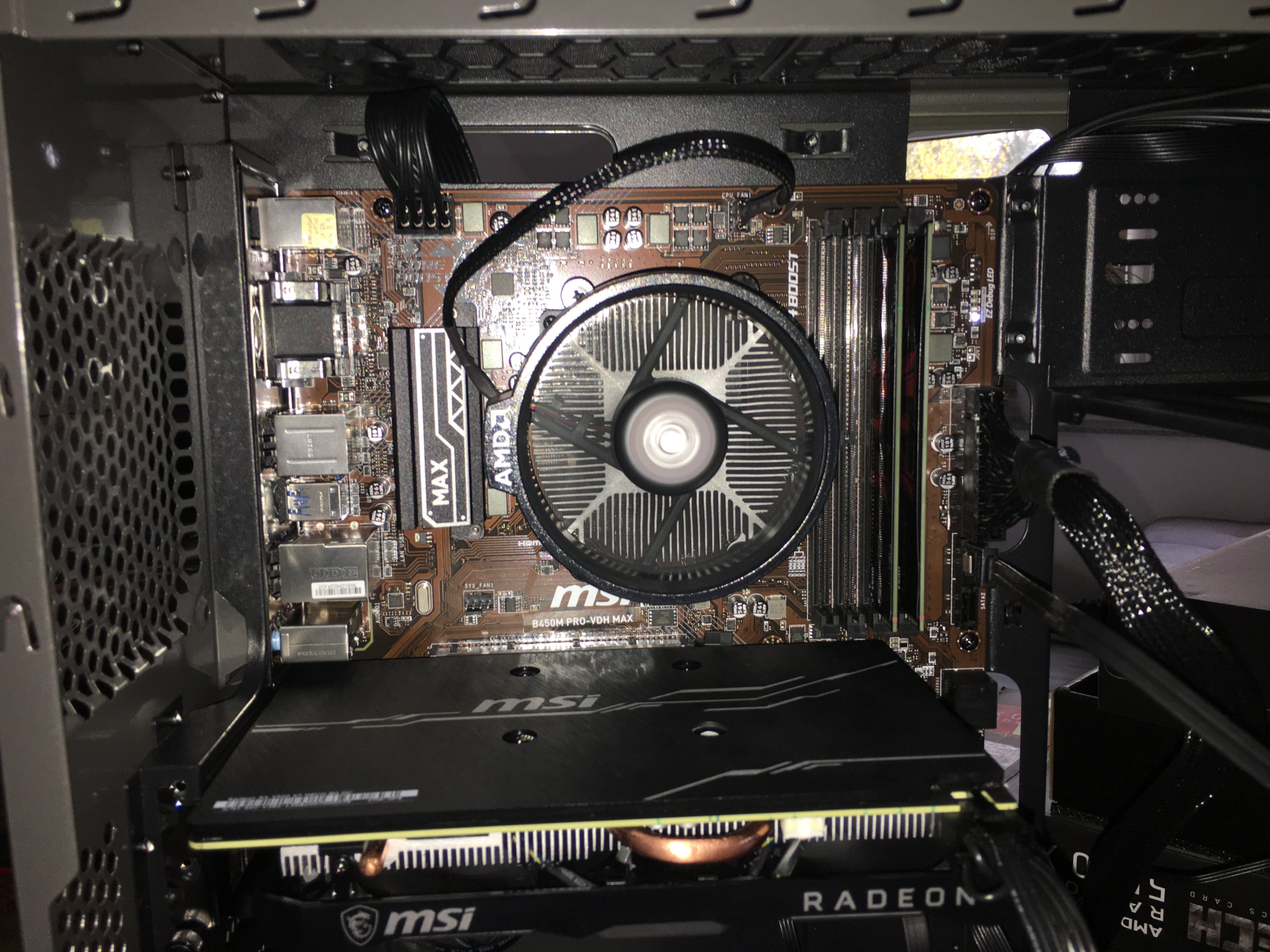

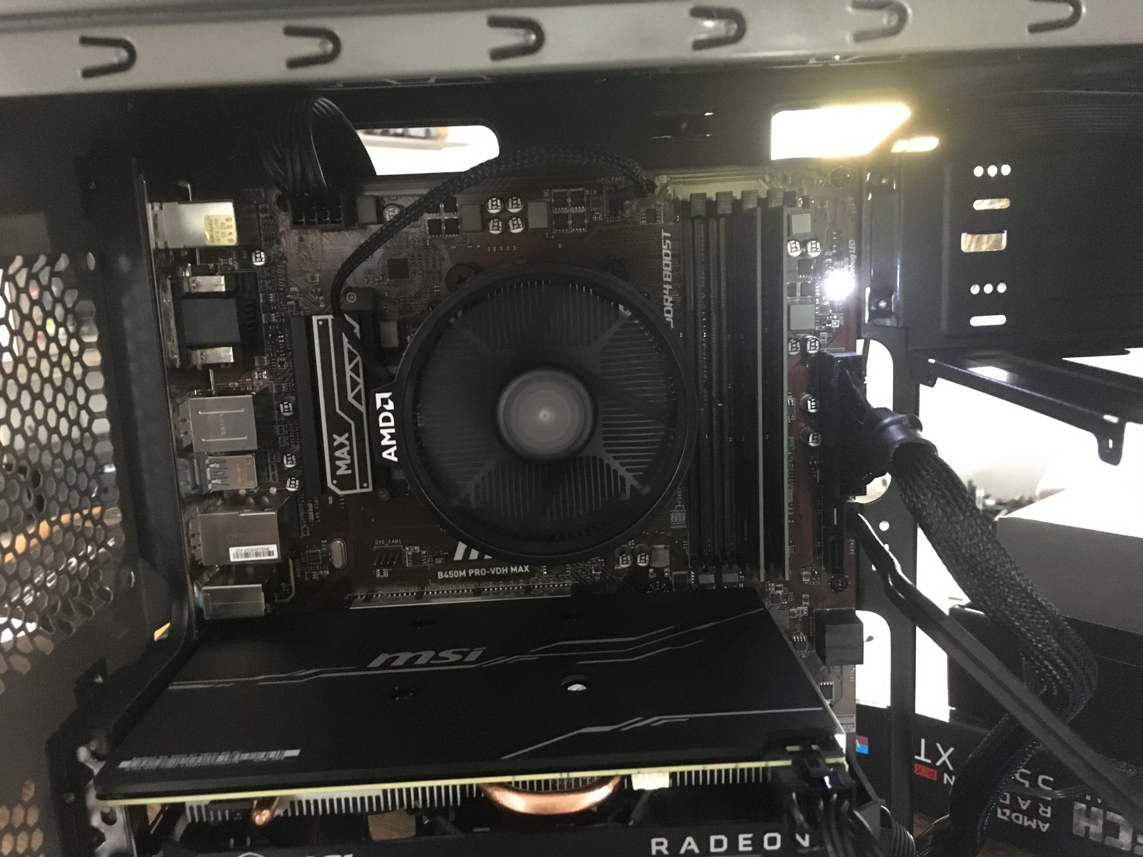

Du darfst den Monitor nicht am Board anschließen, denn du hast keine CPU mit Grafikeinheit, du musst schon den Monitor an die Grafikkarte anschließen.
Was ich jetzt so sehe, der RAM steckt falsch.
Sind die Anstandshalter zwischen Board und Gehäuse an den richtigen Stellen verbaut? Die dürfen nur da sein, wo auch die Löcher zum verschrauben im Mainboard sind, ist da einer falsch platziert kommt es zum Kurzschluss.

Ich habe nun den RAM korrekt eingesteckt und auch festgestellt, dass ein Abstandshalter falsch platziert war. Das HDMI-Kabel hatte ich tatsächlich falsch eingesteckt - jedenfalls steckt es nun in der Grafikkarte und siehe da: Es funktioniert :)

Die Boot LED lässt auf das Laufwerk schließen. Wird die SSD im Bios erkannt?
Da du Kabel und Anschlüße durch hast, könnte es am Laufwerk selbst liegen.
