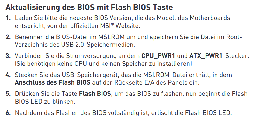

Da das Mainboard aktuell noch unbekannt ist, aber es wohl eine Flashback Funktion gibt, dann sollte das der richtige Weg sein. Im Handbuch oder auf der Herstellerseite steht dazu üblicherweise alles zum genauen Vorgehen.
Edit:
https://download-2.msi.com/archive/mnu_exe/mb/MPGB550GAMINGPLUS_DE.pdf
Seite 51:
https://de.msi.com/support/technical_details/MB_Flash_BIOS_Button
USB FAT32-Format wichtig!
Reaktionen: ChrischaanH und AMD-Flo
Edit:
Seite 51:
Probiere ich gleich mal auf ich halte dich auf den laufenden :)

Dein Motherboard bietet zwar ein BIOS Flashback an, dazu benötigst Du aber einen USB-Stick mit dem richtigen, dem neuesten BIOS-File für den Reset.

Das dauert ewig mit dem Flashbutton, geduldig muss man dann schon sein.
Den richtigen USB-Port benutzen, sonst wird das nichts. Welcher das ist, ist im Handbuch beschrieben.

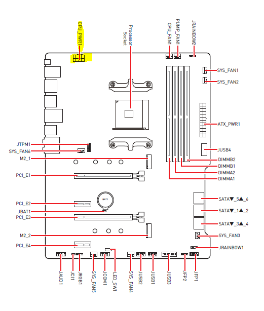

CPU 8 PIN Stromanschluss auf dem Board angesteckt?
@mr.malcom Also ich habe die 7C56v1l geflasht. Der Pc ist danach wieder ausgegangen danach wieder angegangen soweit so gut das ist ja auch normal danach habe ich ca 20 Minuten gewartet aber danach ist nichts weiteres passiert

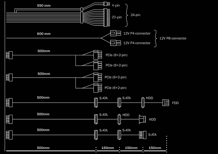

Habe vom 6 + 2 Stecker den 6 poligen eingesteckt die anderen beiden Pole passen nicht hatte ich aber auch vorher so gemacht und dann lief es. Also ich habe die Vermutung das entweder mein RAM einen weg hat oder meine CPU
Du hast hoffentlich NICHT den 6+2 Poligen VGA an den 4+4 CPU Power angeschlossen?
Ans Board gehören die 12V P4 Anschlüsse, NICHT die PCIe 6+2!
