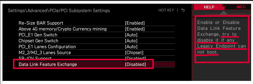

Aber da ja auch Windows in CSM installiert worden ist gibt es noch ein Problem.
Im BIOS gibt es eine Einstellung mit der man Start Schwierigkeiten beheben kann.
Normal steht das hier auf Auto oder Enabled, man sollte das auf Disabled stellen.
