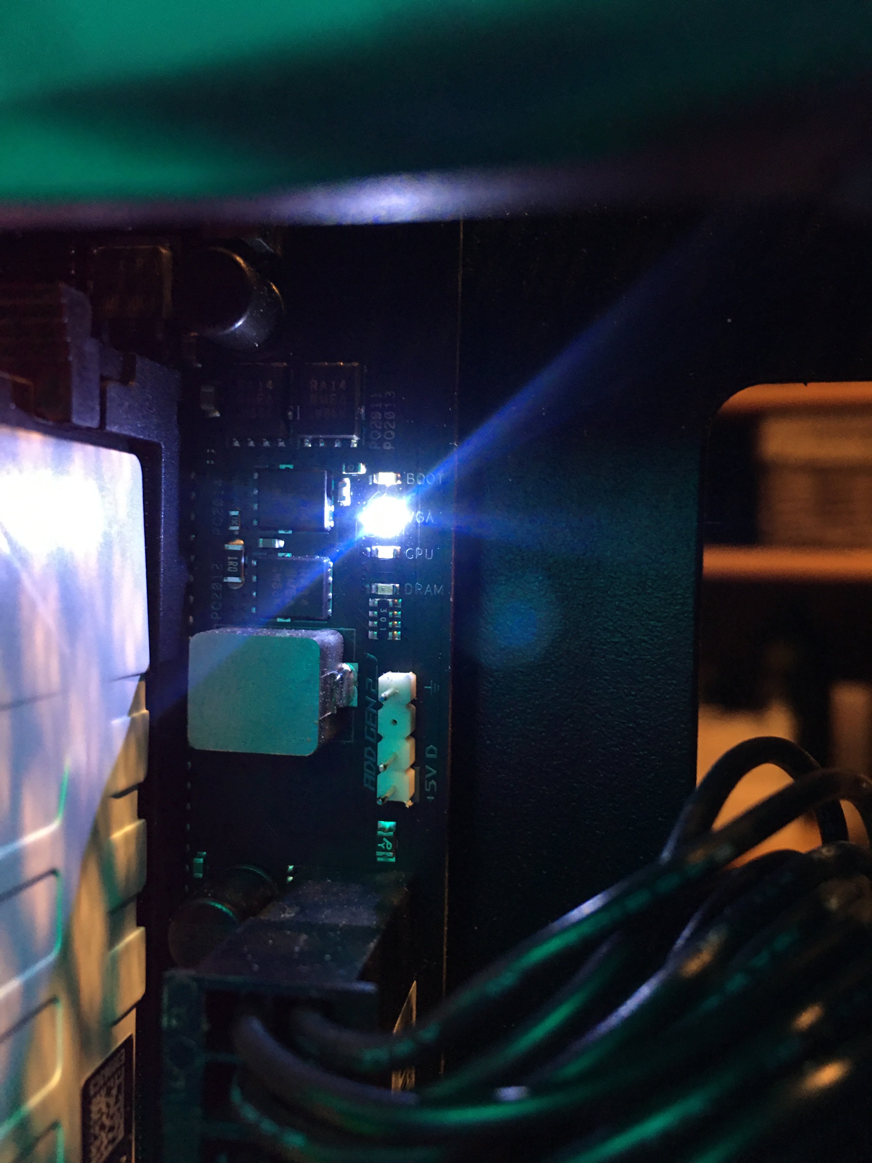

also hab die Nacht gezockt und alles war gut , dann oh Absturz mit Fehlermeldung 6018 glaube ich , kann ich nicht mehr prüfen
Neustart alles ok weiter gezockt , Ingame wieder Absturz gleicher Fehler. Kein bluescreen einfach reboot, RAM oc der stabil lief über Wochen auf Standart. BIOS standardmodi geladen, fuhr hoch warzone gestartet reboot jedoch geht der Boot nicht weiter bis vga Lampe leuchtet , Code 90. im Handbuch nachgeschaut : Boot Device selection(bds) Phase started . Dabei bleibt es auch ..
komme nicht mehr ins bios.
- RAM raus und gewechselt Steckplätze usw.
nichts gebracht , Board akzeptiert RAM bios lädt ja bis zum vga leuchten bzw. Boot
- ssds raus , Steckplätze getauscht einzeln probiert , andere Festplatte mit cleanen os probiert über sata normal Anschluss
Nichts gebracht , genau so weit wie vorher
- Grafikkarte pci Steckplätze getauscht
Nichts gebracht .
- andere graka probiert, auch auf verschiedenen Slots, nichts gebracht bootet nicht
Kein bios Bild nichts
-Board Batterie raus rein
Cmos reset probiert , 2 pin Anschluss überbrückt
Nichts passiert lädt durch bis kurz vorm Boot bleibt aber bei vga stehen
In jedem Fall lädt der pc bis zur vga Lampe und bleibt stehen.

Solved: Cpu war schuld. Der alte 3600x lässt das System durchbooten.

Edit: Fehler war der neue CPU .. hab mal den alten rein gelegt und er hat gebootet...
Aber da muss doch was Faul sein... Ich gehe im Bios auf optimierte Standardeinstellungen und schwupps funktioniert mein CPU nicht mehr ??
Hab mein Board sogar komplett ohne Komponenten geflasht, gereinigt etc. des Teil möchte einfach nicht mehr mit dem 5600x laufen..
Kein OC betrieben nur den Standardmäßigen Herstellerboost halt ..
