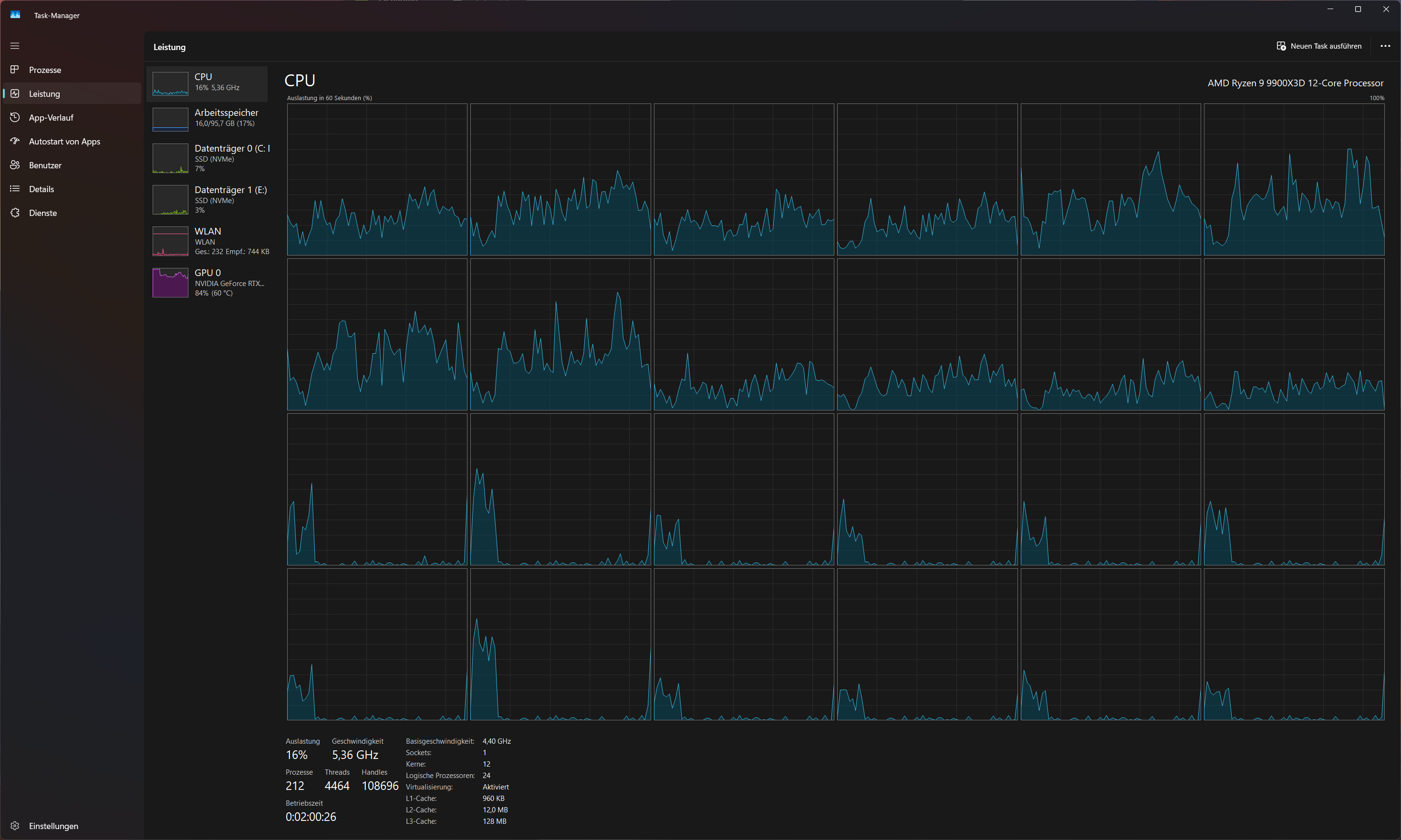

Der Screenshot wurde während des Spielens aufgenommen.
Da du eine Enterprise Version benutzt, die für Privat Anwender gar nicht erhältlich ist, wende dich an deinen IT Support du selber kannst und darfst dann nichts dran machen

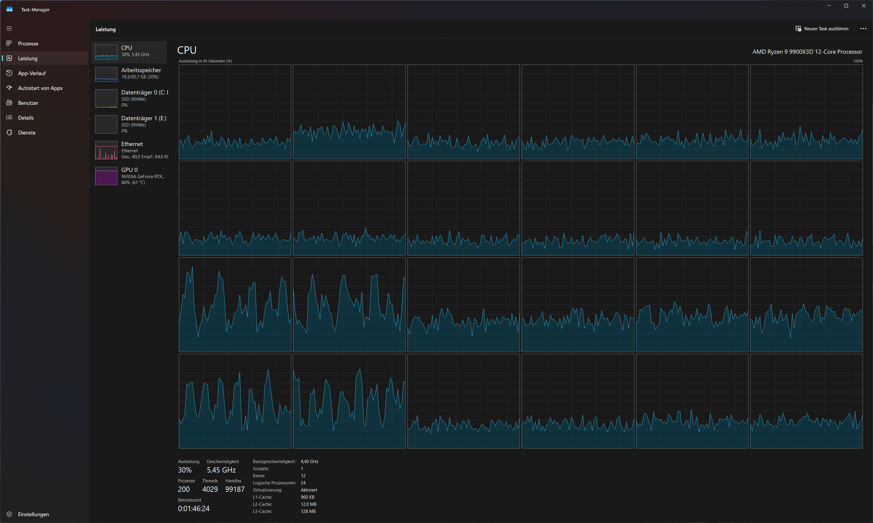

Aber krass, selbst bei BF6 geht kein Kern ins Core Parking:
Dieses Core Parking existiert in meinen augen nicht, also zumindest eiern bei mir immer alle kerne irgendwie rum, dank steam overlay kann man wunderbar sehen das nahezu alle spiele die ich spiele lieber die powerkerne statt der 3D kerne bevorzugen, also die hinteren. Es kann bei mir auch drafn liegen das ich oft noch in ein discord call drin sitze etc. Man konnte es sogar mal mit Capframe X forcieren, aber leider ist diese option rausgeflogen in den neuen versionen.
Eventuell kanns auch durch 10 kommen, nervig ist es schon. Aber da mit 60/72FPS genügen brauch ich nicht unbedingt immer die power der 3D kerne. Und im moment spiele ich eh kaum, zu warm und der spielemarkt ist aktuell auch ziemlich langweilig.
Habs eben in FH6 via steam gemerkt das nur die hinteren kerne aktiv waren.

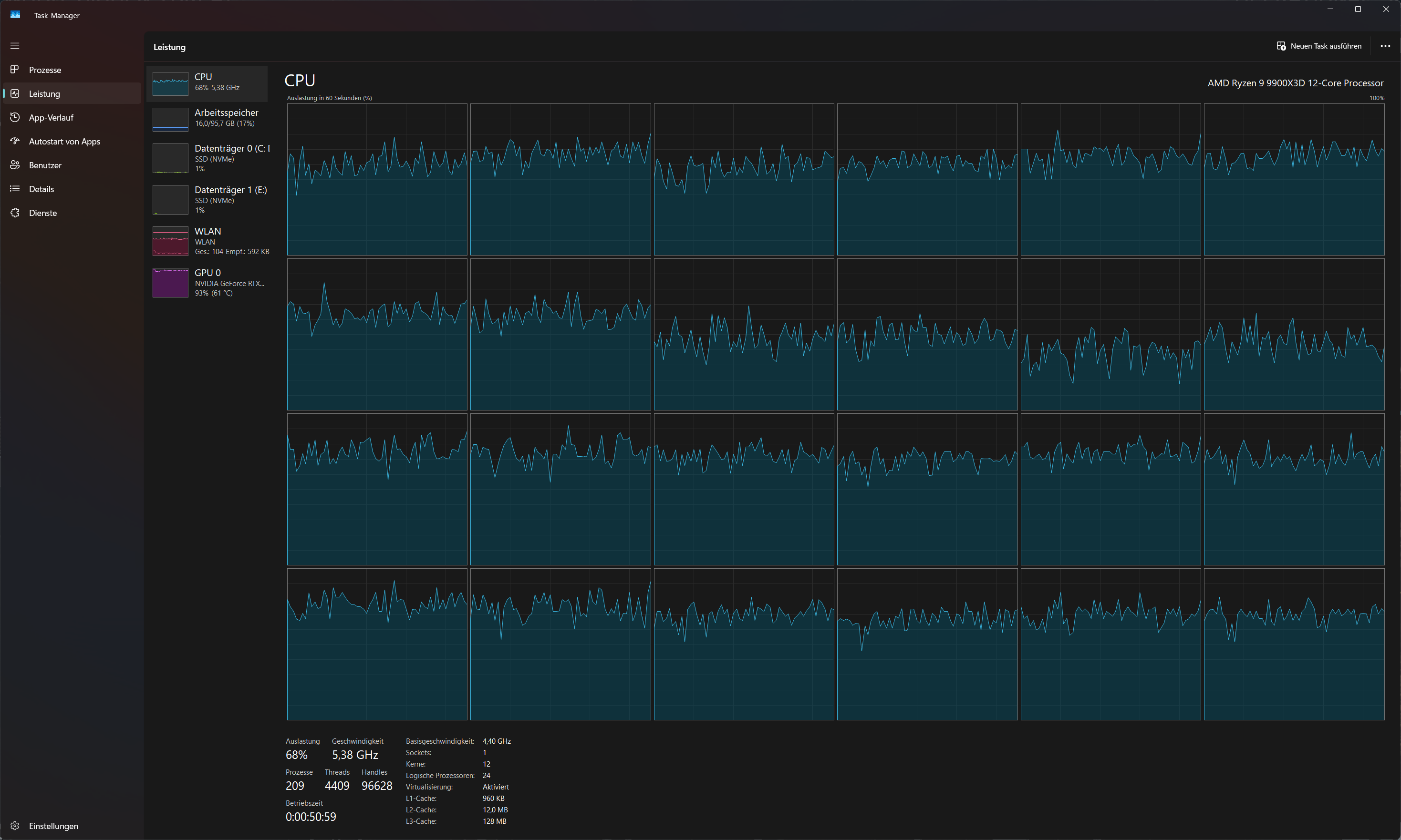

Hast Du BF6? Guck Mal wie sauber und gleichmäßig das Spiel wirklich alle Kerne und Threads auslastet. Es läuft butterweich. Es hieß immer, dass das Spiel mehr als 8 Kerne und noch ein paar Threads nutzen kann. Dem muss ich definitiv widersprechen.
Mitten im Spiel aufgenommen:
Die Auslastung ging sogar teilweise sauber auf 80% hoch. So habe ich es mir eigentlich immer gewünscht. So kommen beide CCDs zum Einsatz.

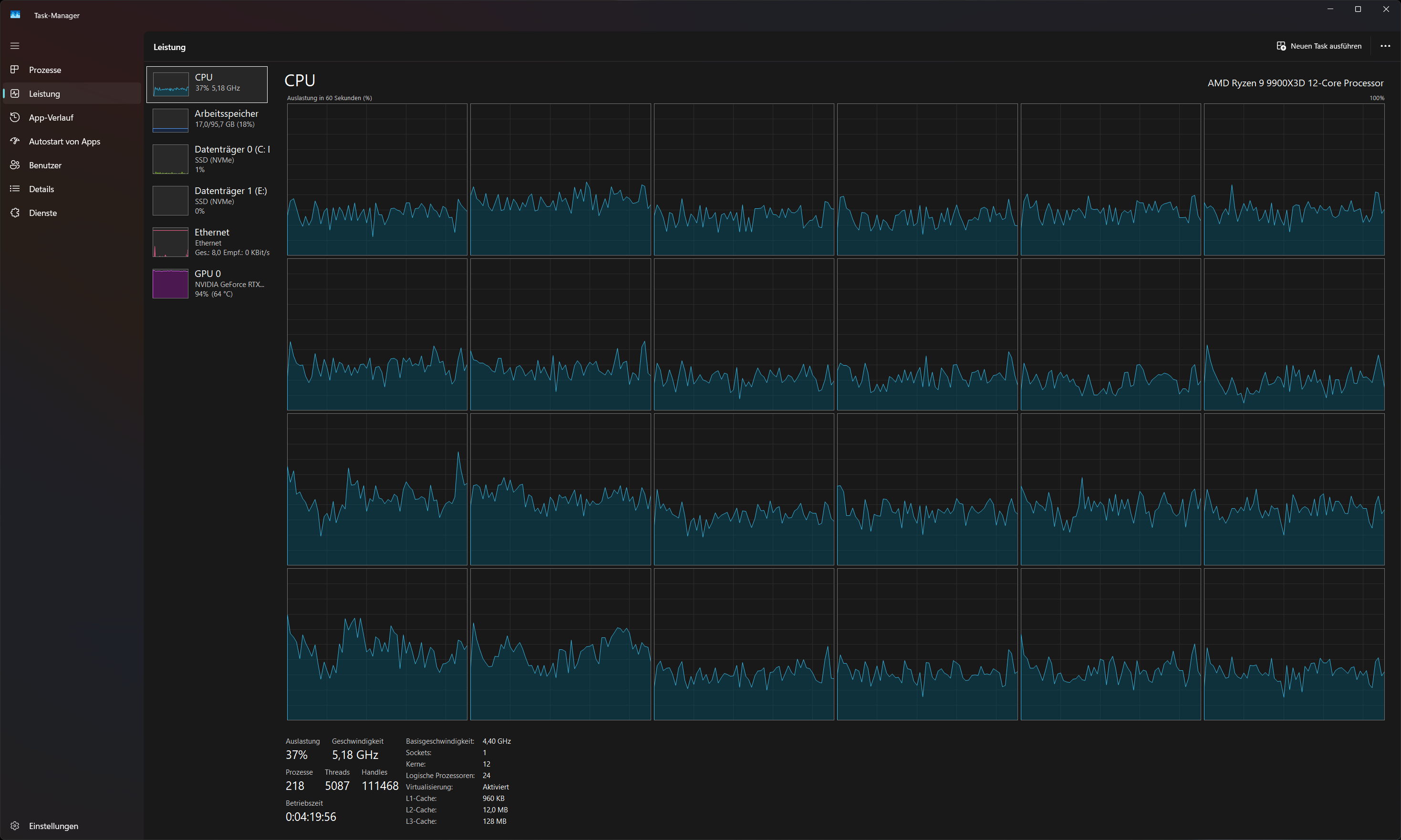

So sieht es bei mir in FH6 aus, wobei die obersten Kerne die Kerne mit VCache sind:
Hier geht es also schon in Richtung Core-Parking.
